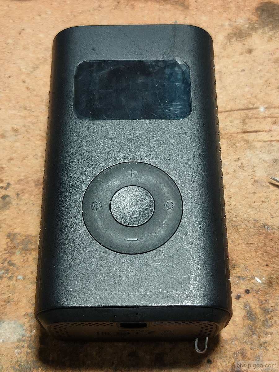

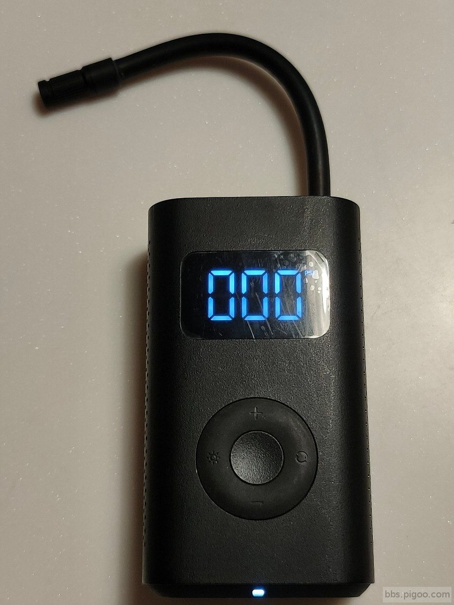

這台小米打氣機1代是剛上市我就入手,運氣算是不錯,電池撐到現在才老化。後期的產品據說電池一年多就差不多了...

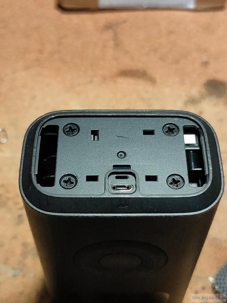

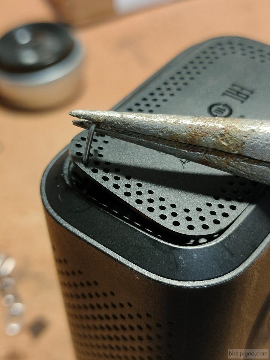

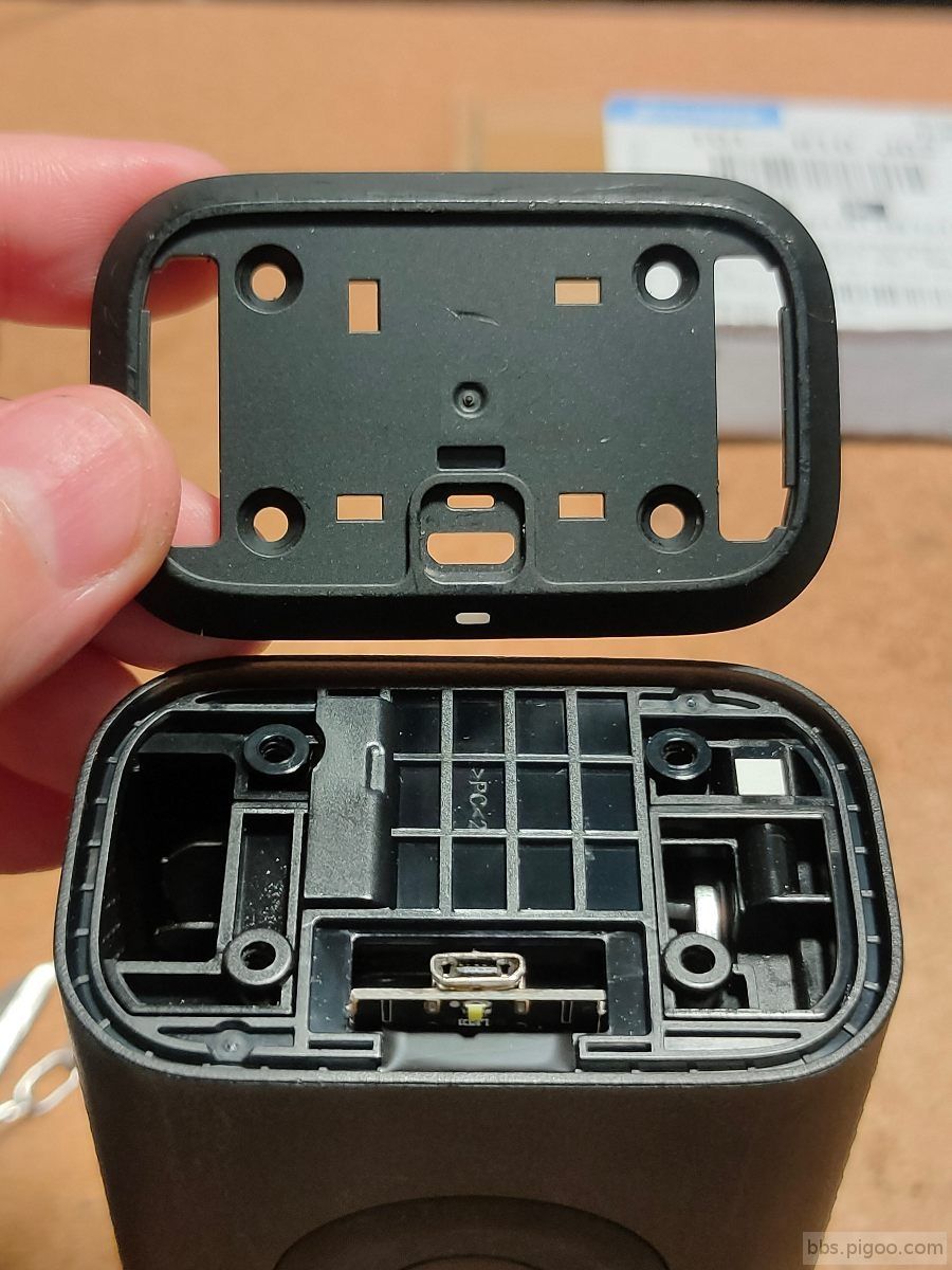

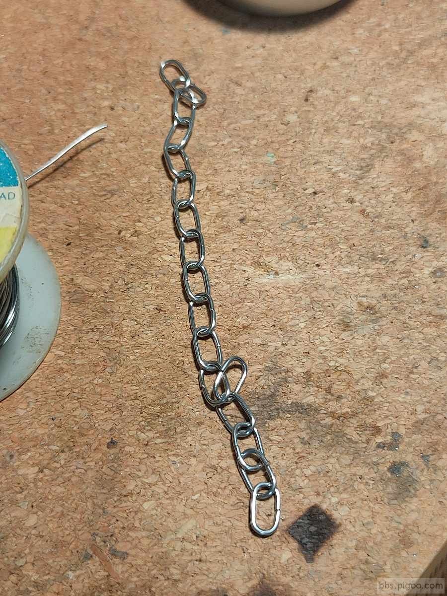

小米打氣機要從底下拆。桌上剛好有馬桶止水皮的鐵鍊,先拆一個環來拉開保護罩,其size剛剛好可以插入散熱孔,外觀完全不會被破壞

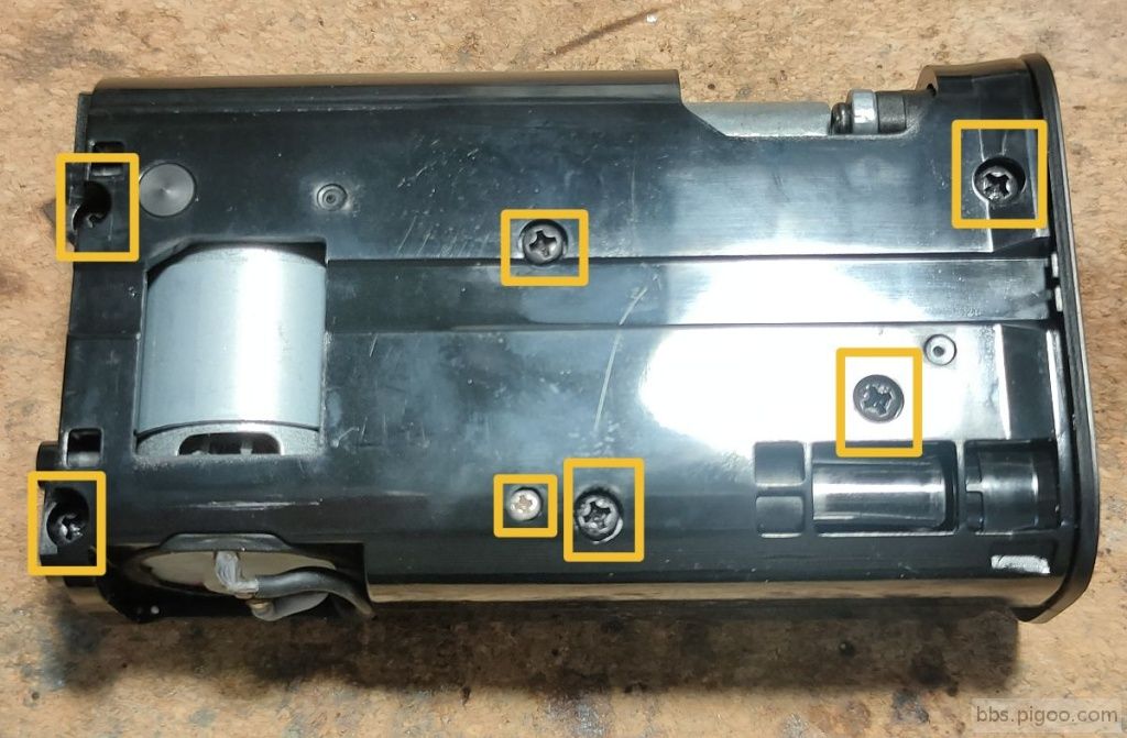

拆開散熱保護罩會看到四顆螺絲,請直接卸下

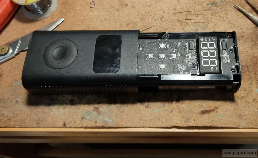

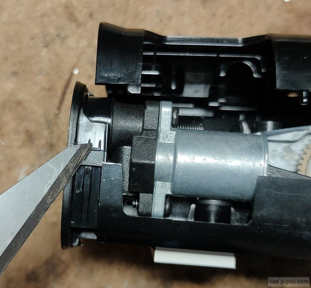

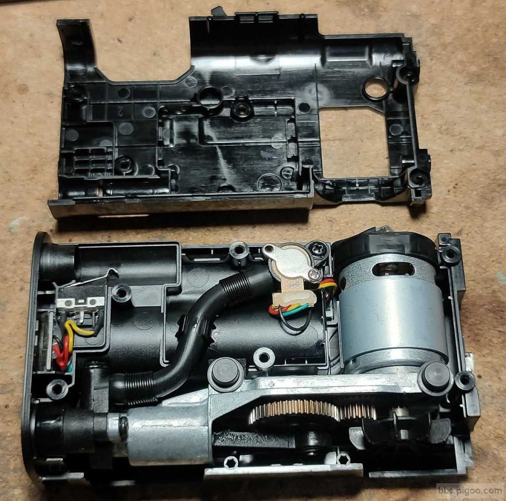

拿下底殼後就可以將本體拉開,這動作並不難

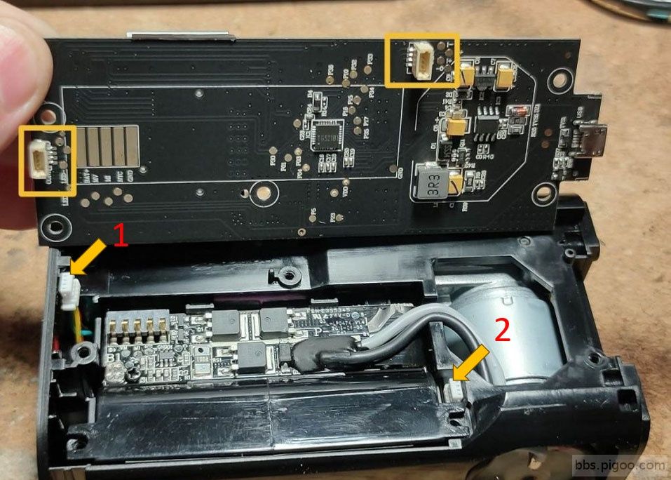

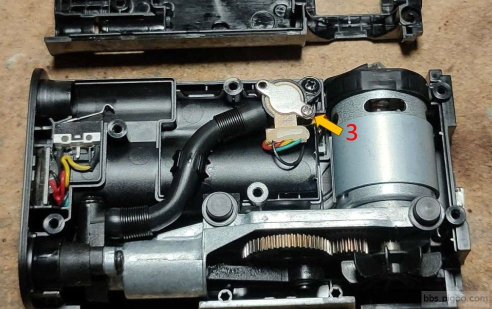

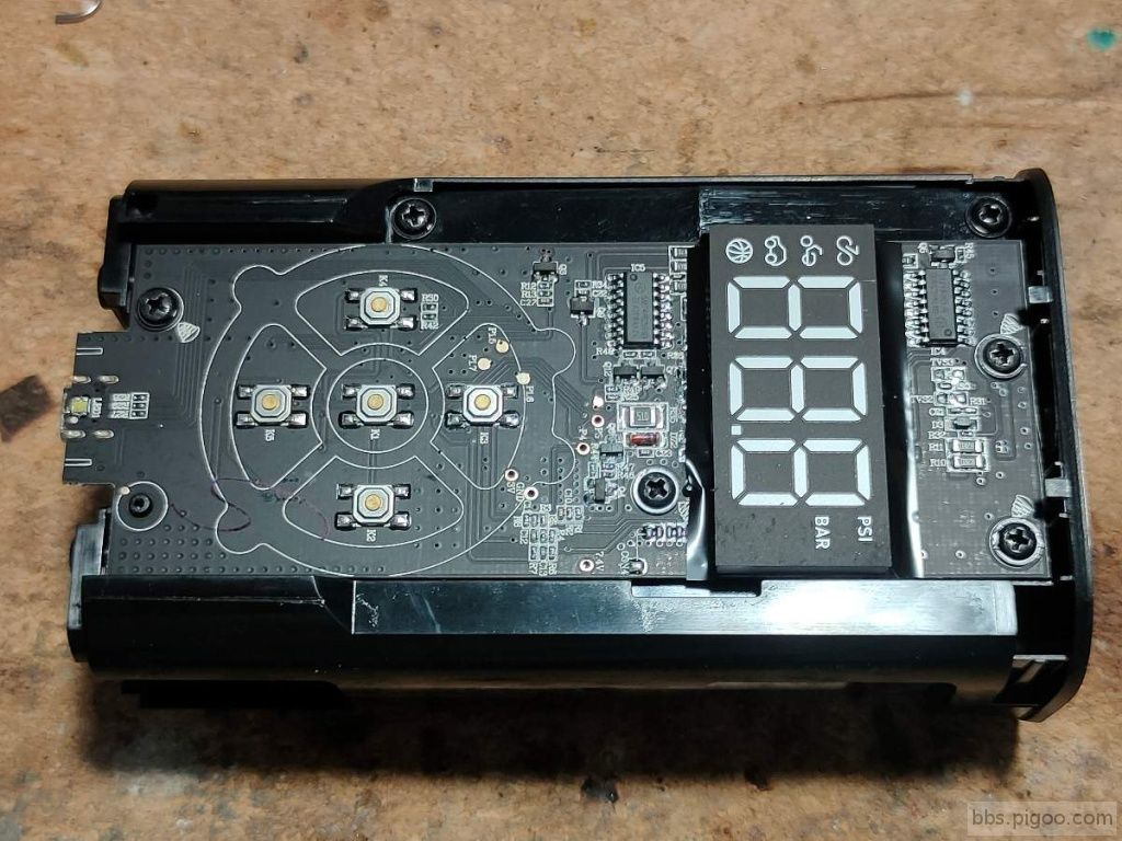

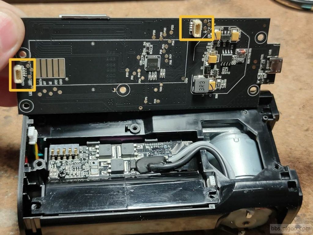

接下來分離控制板,要注意上頭有兩組接頭,分離時不可太暴力

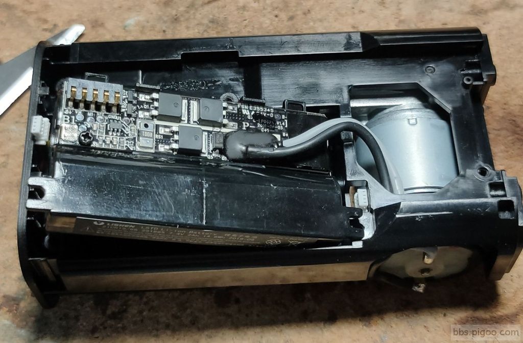

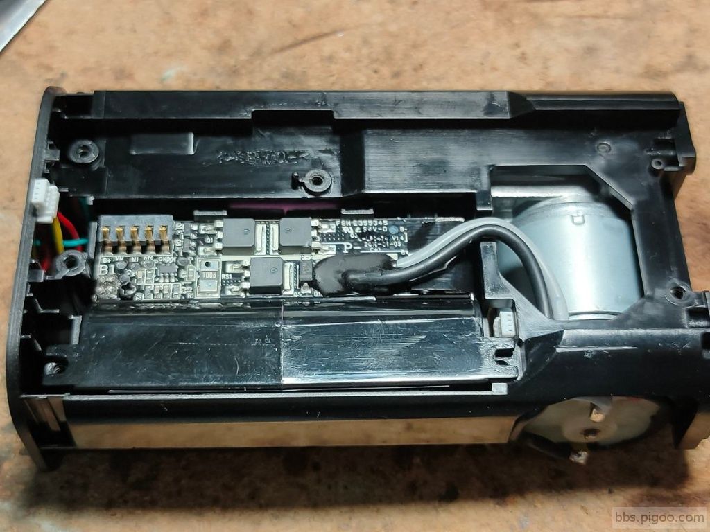

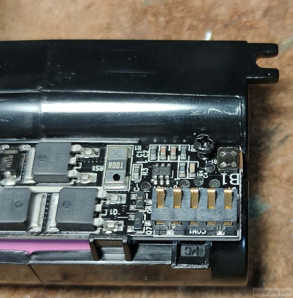

控制板下方就是電池組與保護板
要拆下電池組還要先分離左右外殼。請卸下照片中的螺絲
此時電池組即可移出本體。連接馬達的電線可拆也可不拆。我是選擇不拆但是這樣點焊時就會比較麻煩

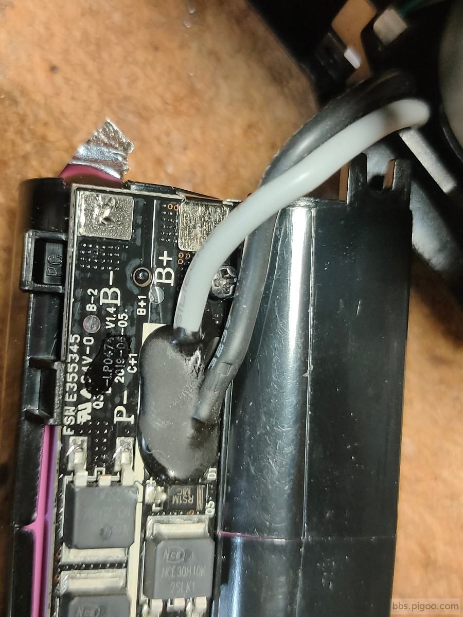

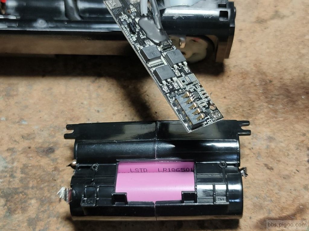

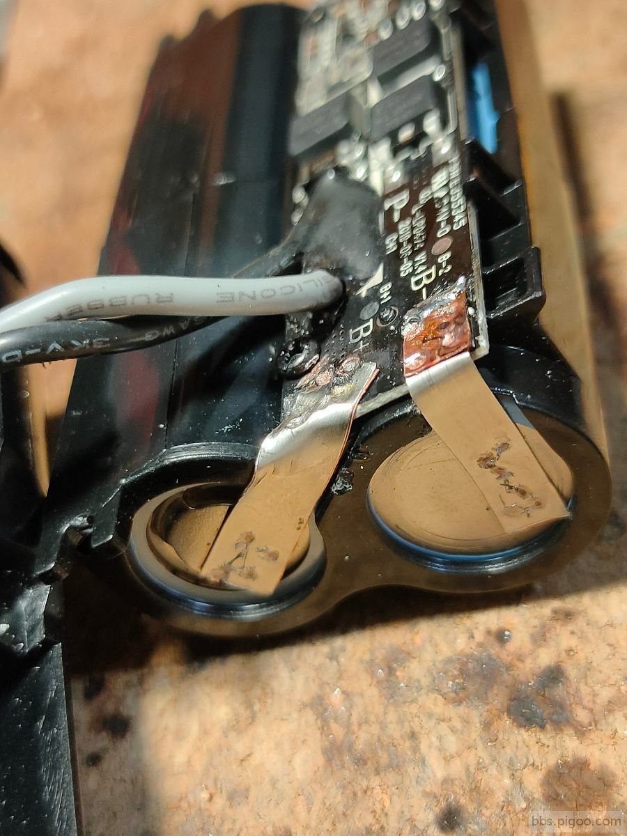

更換電池芯要先移除保護板。記得卸下上面的兩顆螺絲,其中一顆在電線下方,不要忘記了

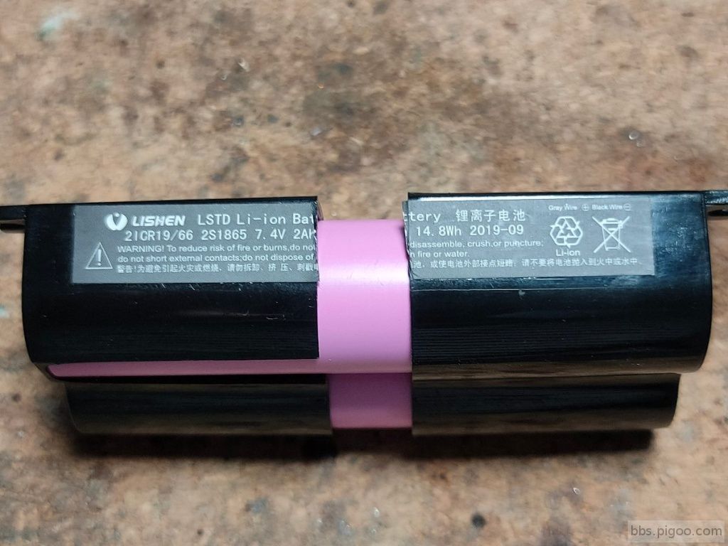

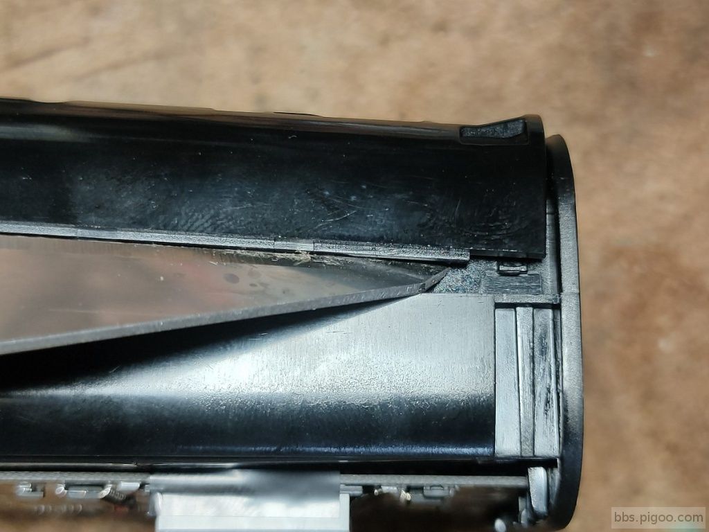

從電池殼側邊的貼紙劃開可以把左右電池外殼分離。此電池組為對岸力神LR18650LA 2000mah的產品,後期不知道是換成哪一個品牌,有人知道的可以分享一下

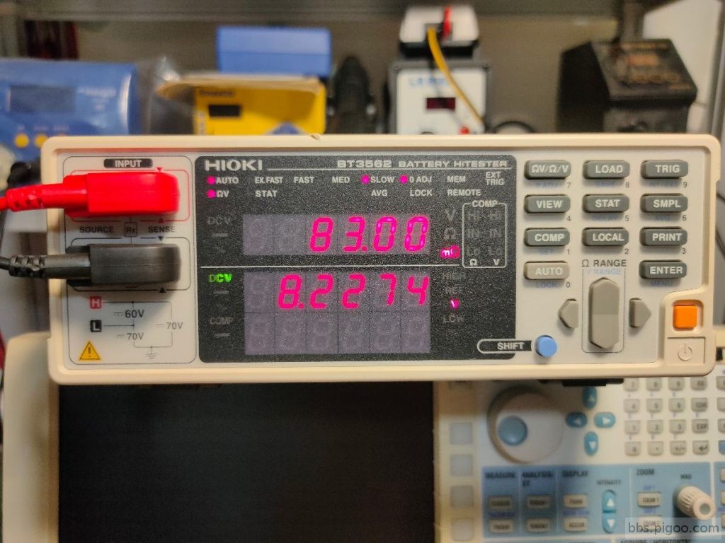

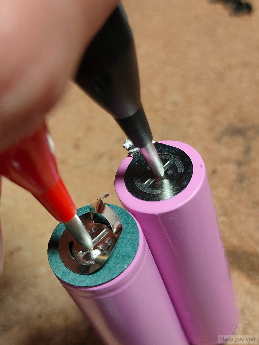

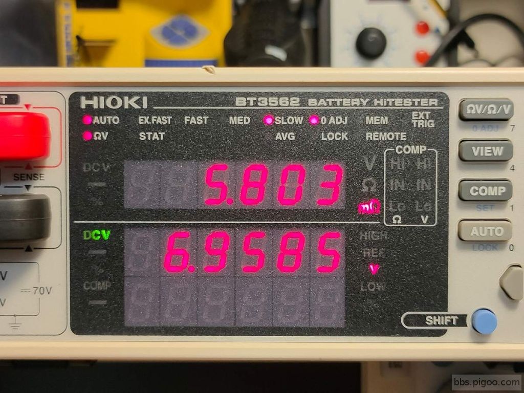

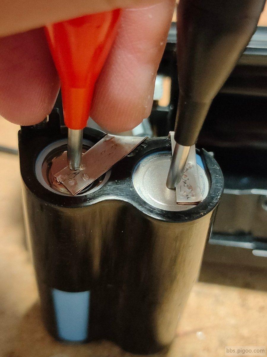

迫不及待量測一下這組2S1P電池內阻,串聯數據為83毫歐,單顆約40毫歐左右。這數值應該算是有點老化了,畢竟是動力電池,理應不該超過20毫歐才對
新的電池是新能安JP30 (3000mah),內阻完全不是一個級數,幾乎是原電的零頭而已,十分驚人。(焊的有點醜,傷眼了)
接下來按原路裝回去,接上USB充電後控制板就正常了。試了一下動力十分強大,跟以前差異不小

維修過程中,最考驗手路的是面板電路板背面的那兩個白色插座(4 pin)要怎麼無損的裝回去,很多YT影片播到那邊就跳掉,要注意一下~~
 樓主| 發表於 2025-9-2 11:35:11 | 顯示全部樓層
genda 發表於 2025-9-1 06:58 PM
維修過程中,最考驗手路的是面板電路板背面的那兩個白色插座(4 pin)要怎麼無損的裝回去,很多YT影片播到 ...
在此補充一下。主控版後面兩個插頭(編號1、2)中,1比較好裝,2就比較麻煩。
我的作法是先卸下壓力感知器3,然後2號接頭就有辦法拉長,用手插到主控版上。
這樣說應該不難理解

用鑷子夾住"2"接頭底部,往上提起到最高處,PCBA下壓並連接上即可

我改裝第一台也是遇到靠近馬達的那個接頭很難裝,裝第二台後發現,1的位置先裝好,然後翻過來從另一邊用鑷子把2壓好就行了,不需要另外拆什麼東西
