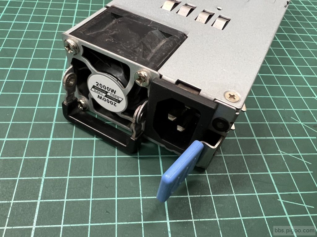

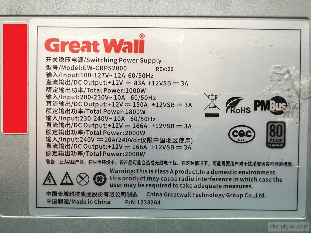

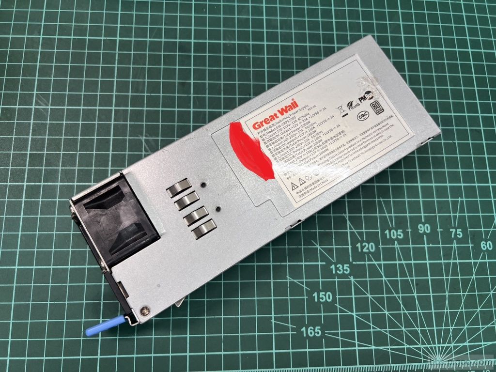

這個電源供應器也是yzu_master 贊助的,除去待機電源部份只有12V 能使用,功率非常大,對於懂電路的人來說應該是很好玩的,這麼大的功率別說充電器,暴力風扇都能輕鬆駕馭,只是........你得有電路基礎才會改。

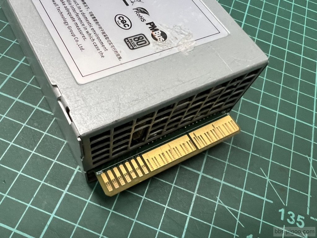

發表於 2025-8-20 22:23:16 | 顯示全部樓層
所以這個電源,待機也是12V,可以改成那個聯想的電源使用嗎?
 樓主| 發表於 2025-8-20 22:55:07 | 顯示全部樓層
ㄚ三哥 發表於 2025-8-20 10:23 PM
不是我想澆冷水,伺服器的Power 其實是跟伺服器的BIOS 都整合在一起的,所以它能實現熱插拔。
常見的伺服器是插兩個Power,如果一個壞了會發訊息警告,管理人員只要拔下故障的Power,1顆也能工作,直接插上另一顆好的Power 會自動通知BIOS 檢知,正常就自動恢復,這些過程伺服器都不用關機,直接操作。
以上的意思就是想使用它就要找出它的Pin 腳定義,這就需要具備相當的電腦跟電路能力。
至於可不可以改成聯想的電源?那只能看功力了。

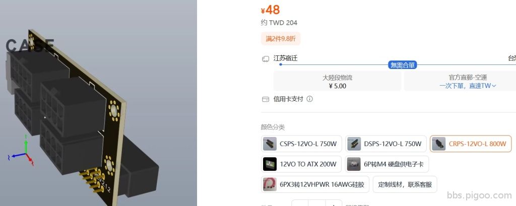

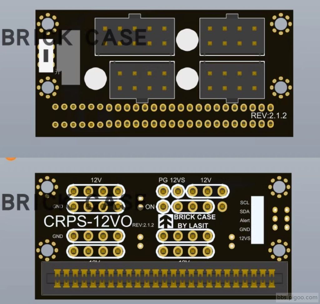

發表於 2025-8-21 00:57:42 | 顯示全部樓層
本帖最後由 楊大俠 於 2025-8-21 03:44 AM 編輯
參考:單路、雙路、整套有ATX支架、線材
圖片是 12V ONLY,等於它只是轉換成一般插座方便插線,插座定義應該會有
聯想10P除了PSON、PWROK,其他就12V及12VSB,5V、3.3V是從主機板轉換,
線材改一下腳位就能用,還可以接高瓦數的顯卡,PS_ON也是12V?

本帖最後由 peter180 於 2025-8-21 01:05 AM 編輯
找到後綴為D2,理論上腳位高機率是相通的。
LENOVO的純12V規格接腳定義要先確認,有機會可以改裝玩玩看~反正不試試看怎麼知道?!

呃,超過時間不能編了
後來找到有改好的,CRPS 轉 12VO,其他12V座就可以接 CPU 12V、GPU 12V
其他CSPS、DSPS是不同規範、腳位不一樣

 樓主| 發表於 2025-8-21 16:42:57 | 顯示全部樓層
轉接卡是轉接卡,別忘了還要線,加起來可能跟買一個Lenovo 專用的Power 差不多。
發表於 2025-8-21 21:18:25 | 顯示全部樓層
本帖最後由 yzu_master 於 2025-8-21 09:22 PM 編輯
用底下轉版測試過,沒負載時不吵,本來要要跟主板電源共地給插在主板上的顯卡供電,但沒實際測試
CRPS服务器电源XT60转ATX供电线XT60转8P显卡线服务电源转接板
