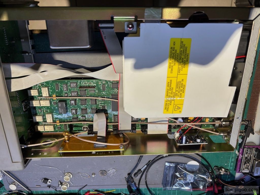

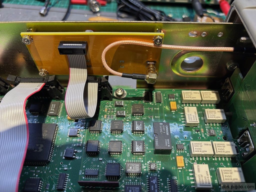

安裝:
順便安裝 CH1 CH2 的背板連接器,這是與正面的 BNC 直接連通了,方便儀器上機架時從後頭連接測試信號。

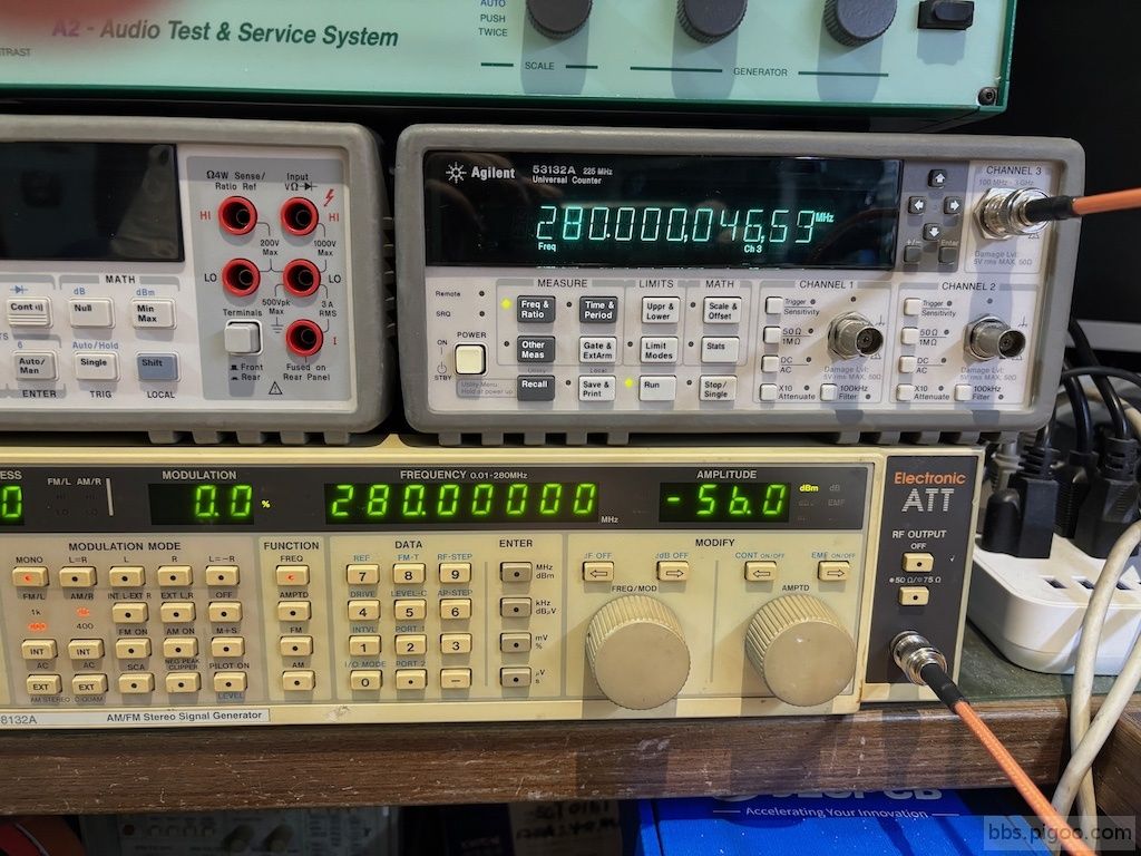

檢驗:
除了驗證 CH3 能否正常使用外還要測一下此通道的靈敏度才知道電路板畫的好不好。
這邊最高只有 280MHz 的信號產生器,有測到 -56dBm 比原廠規格寫的 -27dBm 要好上許多,3GHz 改天再補測。
