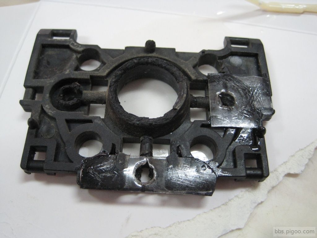

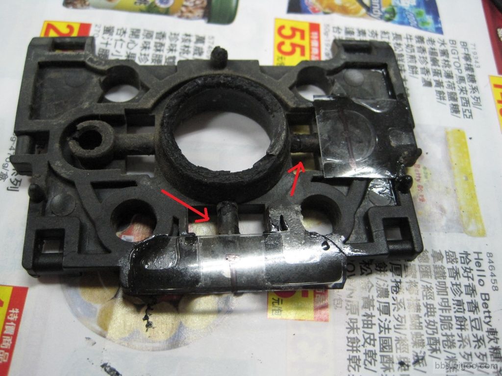

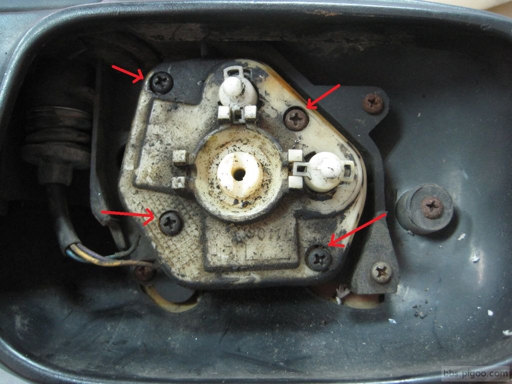

因為球頭固定座破碎是主因,重點是球頭能卡上不脫落又能轉動
用汽水保特瓶剪2片,AB膠貼上,箭頭處不要擋到
PET號稱萬年塑膠,強韌性耐候性都比較能撐
AB膠固化後,球頭位置挖2個洞,球頭直徑5.9MM,洞挖約5.7-5.8MM,這時要有耐心

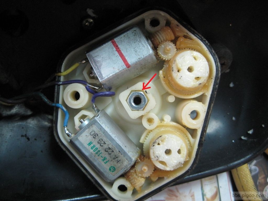

順便保養馬達機械組件,馬達總成固定螺絲取下
總成背面螺絲取下,打開外殼

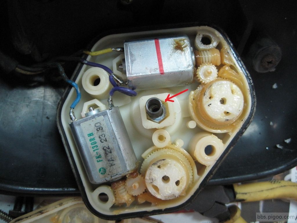

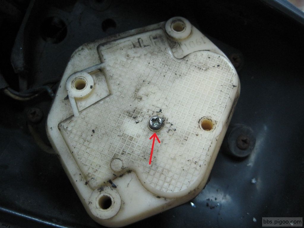

黃油幾乎沒損失,還是給他補一點,組裝時中央先放彈簧,小弟先放螺帽是錯的
彈簧上再放螺帽,關上外殼鎖上螺絲
