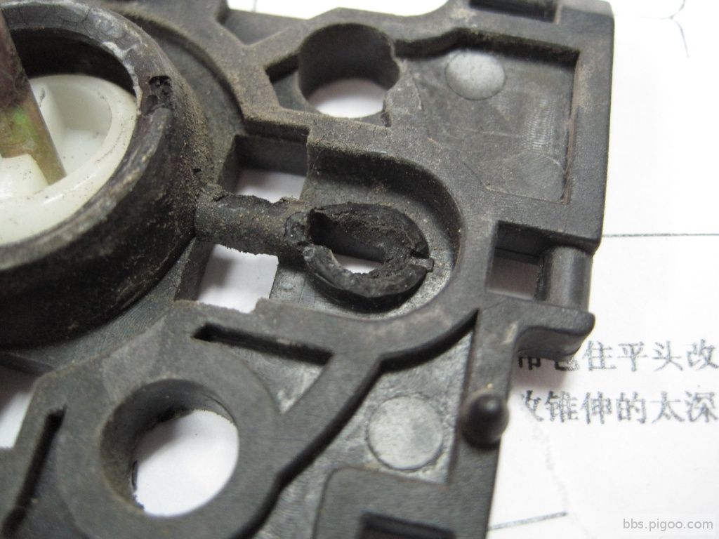

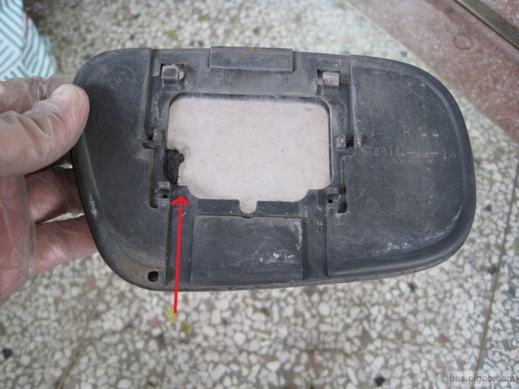

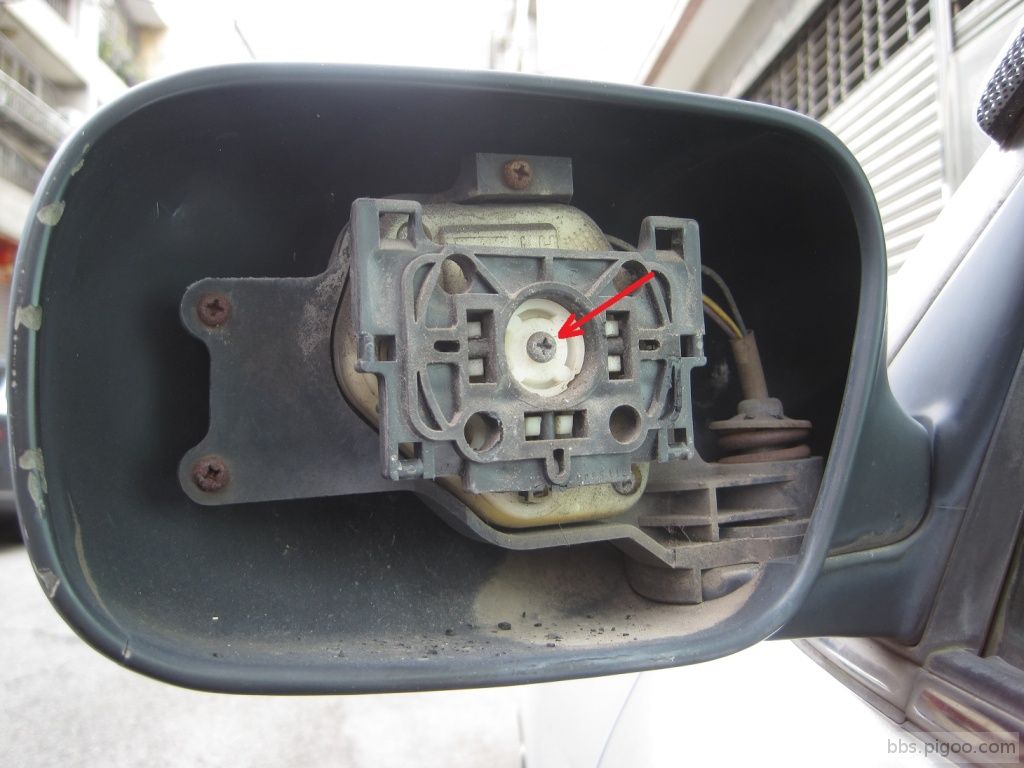

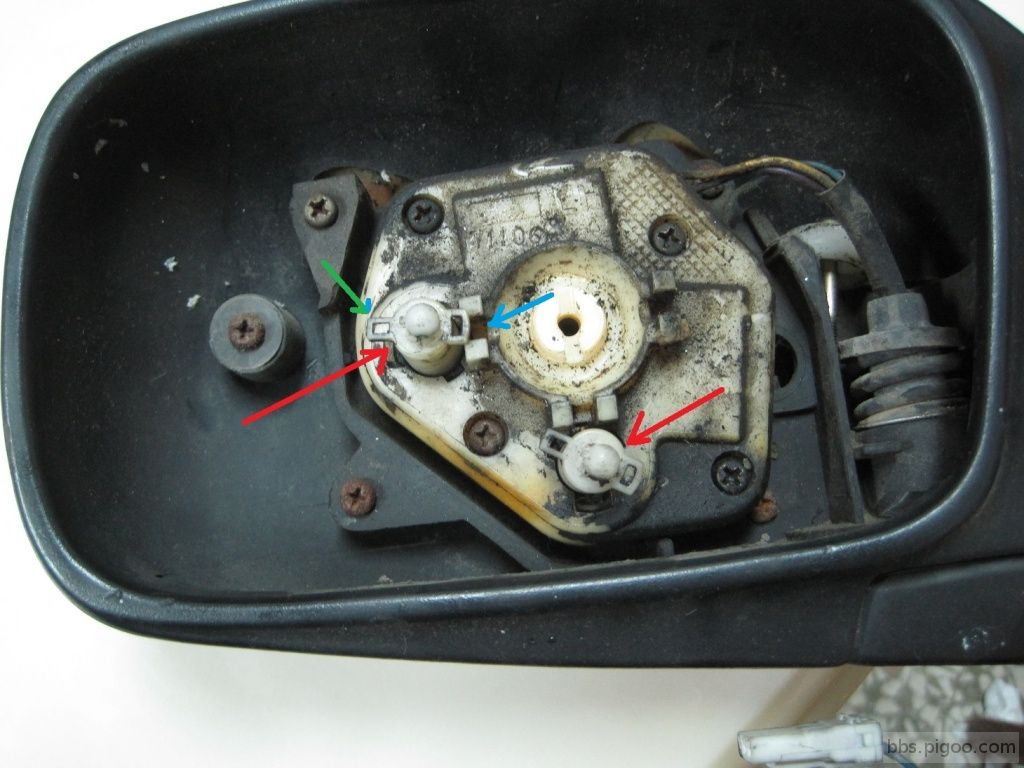

症狀很簡單,就是按開關有馬達聲,但是鏡片不動,而且鏡片很鬆,一振動就移位

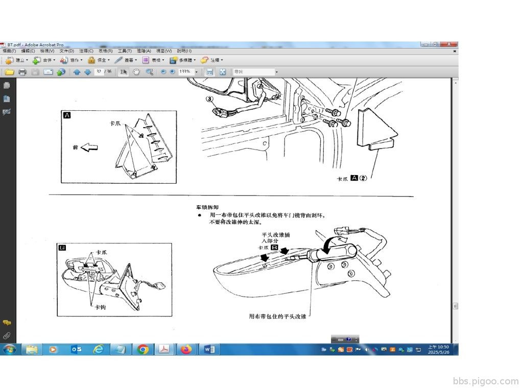

照手冊羅賴八伸進去轉一下撐開卡筍,取下鏡片
這個有陷阱,341的卡筍比331深很多,一字起子要插到箭頭處

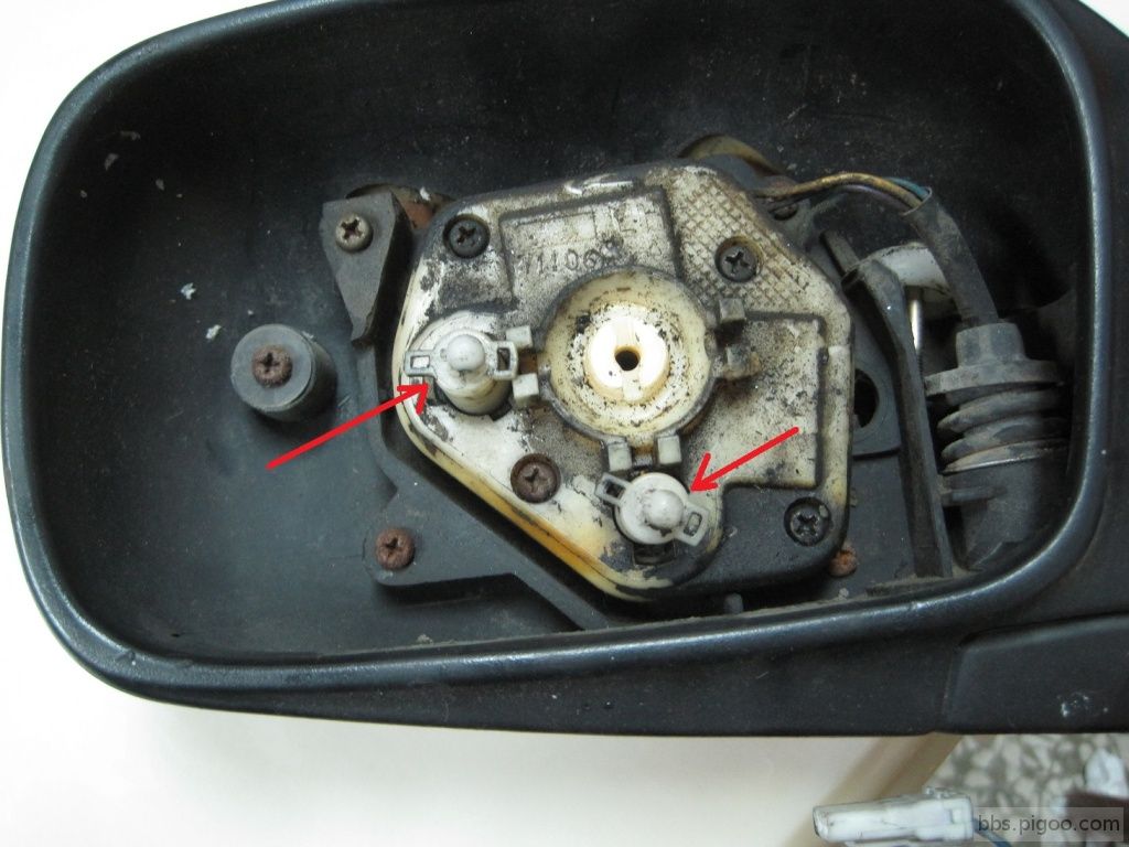

鏡座中央螺絲取下,就能取下鏡座

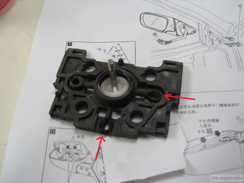

鏡座背面,箭頭是調整馬達軸連接點

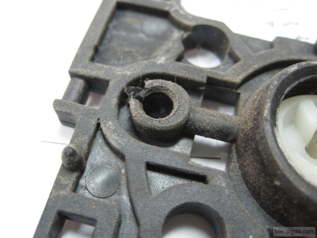

馬達總成,馬達螺桿帶動齒輪,齒輪軸心轉動軸心外螺柱,螺柱即可上下伸縮移動,螺柱頂端球頭推動鏡座
故障原因鏡座球頭連接端破裂,球頭是卡進去的,沒辦法用補料維修
好的長這樣
看來只能找殺肉料了

發表於 2025-6-16 14:30:40 | 顯示全部樓層
要修理是可行的,因為有一個是好的,用蠟燭融掉做模子,再放到壞的哪兩個地方,用AB膠或我會建議用JB Weld, 壞的地方要處理乾淨但要粗糙,膠才黏的窂固。
 樓主| 發表於 2025-6-16 15:32:08 | 顯示全部樓層
milton 發表於 2025-6-16 02:30 PM
要修理是可行的,因為有一個是好的,用蠟燭融掉做模子,再放到壞的哪兩個地方,用AB膠或我會建議用JB Weld, ...
困難度不低,因為球狀頭必須塞進連接端凹洞,還要能自由轉動又不會脫落,也就是材料跟公差都很講究
目前問題是鏡片很鬆,一振動就移位,常常要開窗調角度,因為是駕駛側照後鏡,小弟想辦法從電動改造成手動

這個用2樓的翻模修復真的是可行的~不過前題是碎掉的屍體要在
 樓主| 發表於 2025-6-18 09:15:45 | 顯示全部樓層
philips980 發表於 2025-6-17 06:26 PM
不幸的是,屍體早就沿路不知掉哪了
正常情形是綠箭頭螺柱突起要在藍箭頭凹槽內,這樣螺柱中心螺桿轉動時,螺柱才能上下移動
小弟本來以為是螺柱轉過頭離開螺桿,拆下才知道原因是鏡座球頭座破碎
發表於 2025-6-18 13:24:33 | 顯示全部樓層
AB塑鋼土 + 鐵絲, 可以的, 難度沒想像的大, 試試看就明白了. 當然一些基礎鉗工技巧是需要的
