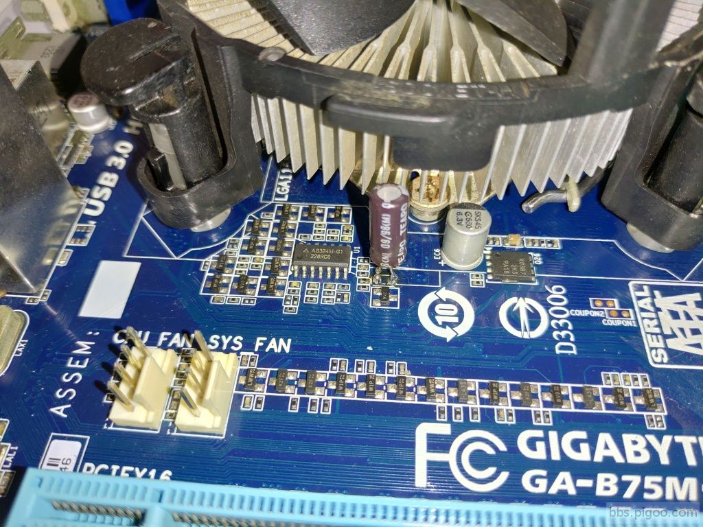

求助各位大大,
開機時,CPU風扇轉一下,然後就斷電,
有時CPU風扇轉一下,然後開始正常轉,但沒有正常嗶聲後又立刻斷電,
再按啟動就沒反應了,需要將電源重啟,才能開機(但又是風扇轉一下斷電)。
之前有修過 B75M-D3H,情況很像,最後是 2_5LEVEL 的問題,
再拜託各前先進了~

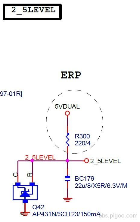

發表於 2025-6-19 17:54:45 | 顯示全部樓層
電路圖
GA-B75M-HD3_R10.pdf (652.42 KB, 下載次數: 21)
點位圖
Gigabyte_GA-B75M-HD3_Rev_1_0_BoardView_PDF.pdf (184.93 KB, 下載次數: 19)

維修過程:
由於先前修過類似的問題,
所以首先往 2_5LEVEL 查起,
結果對地短路,拔掉 BC179 後,短路消除,
換上電容(沒有貼片電容,用電解電容代替),
成功開機啦~~~~~~~~~~~ 好呀!!!!!!!!!!!!
