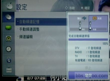

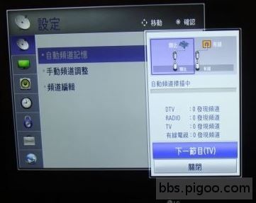

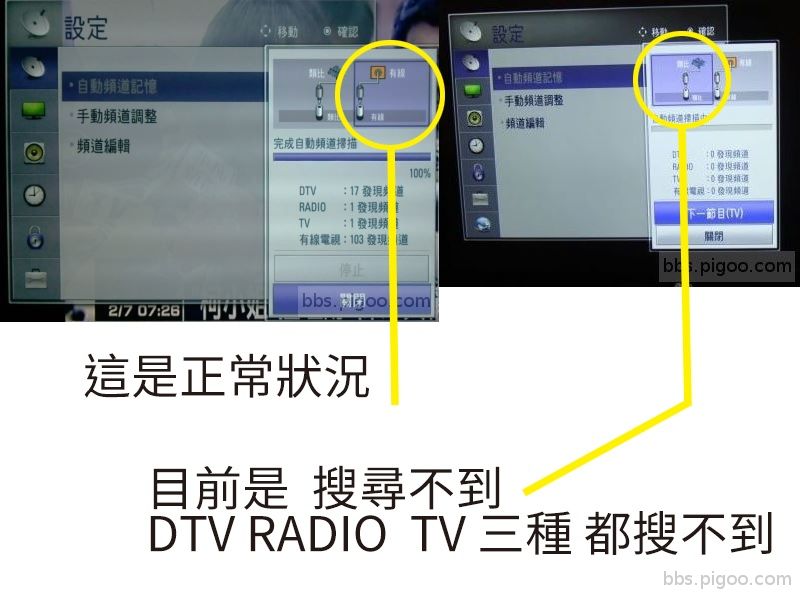

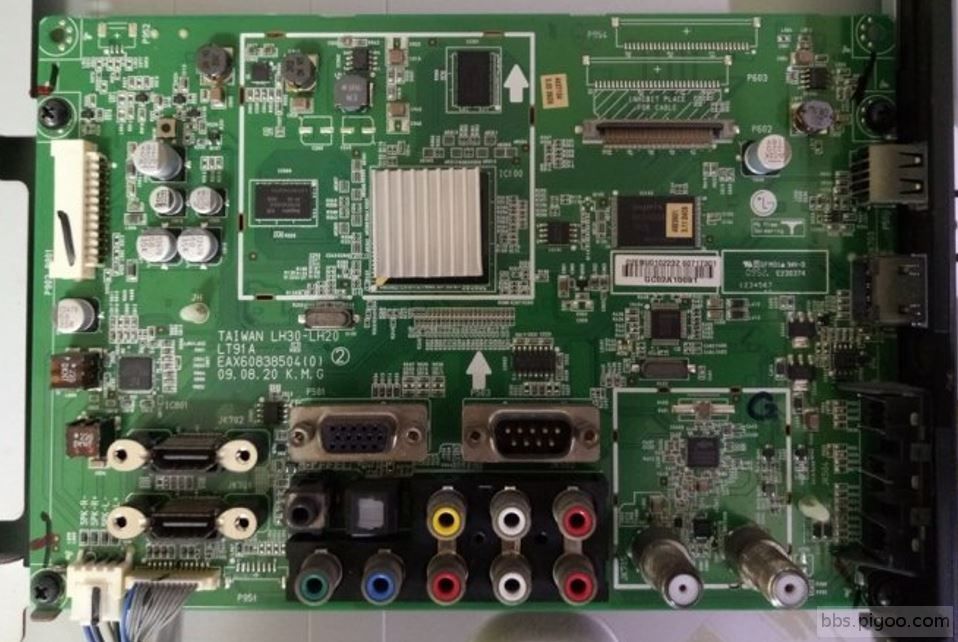

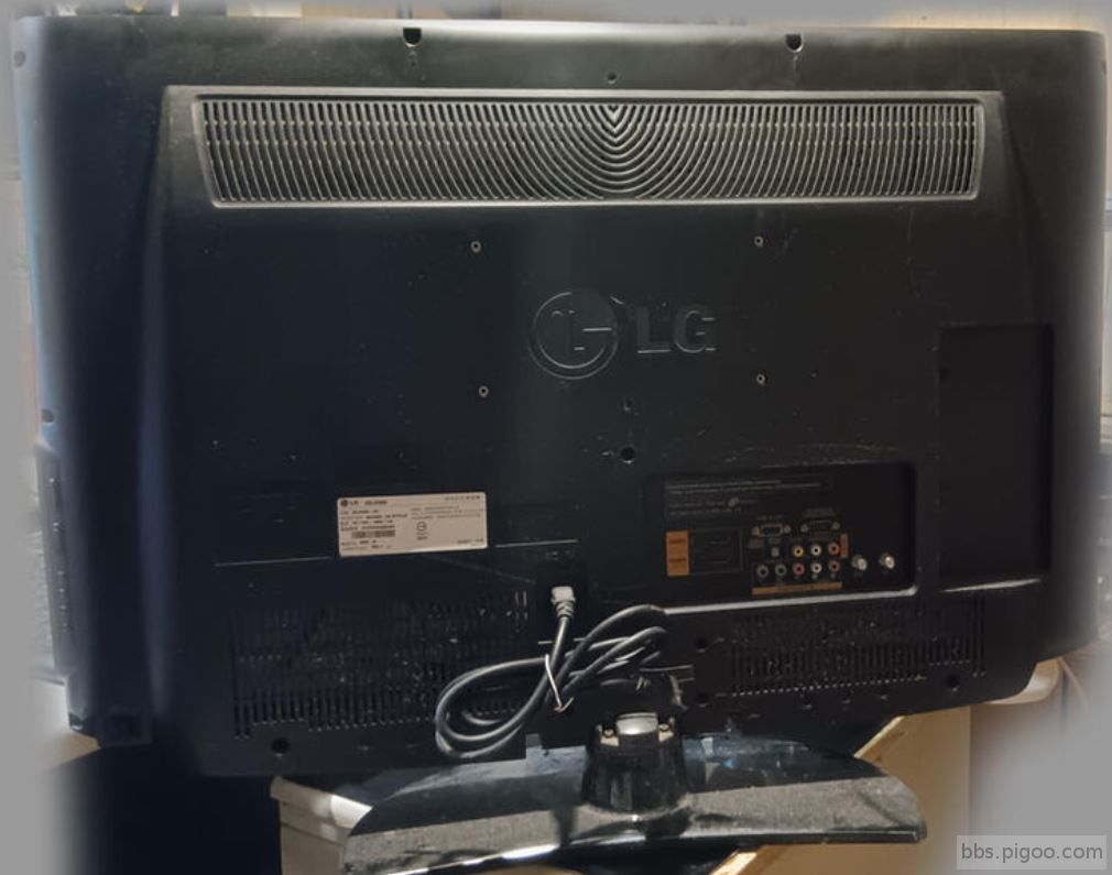

請問各位先進
32LH20D lg 電視 搜尋不到 數位電視 頻道 是甚麼狀況?
這是正常狀況
目前是  搜尋不到  DTV RADIO  TV 三種 都搜不到
是這主板問題嗎?

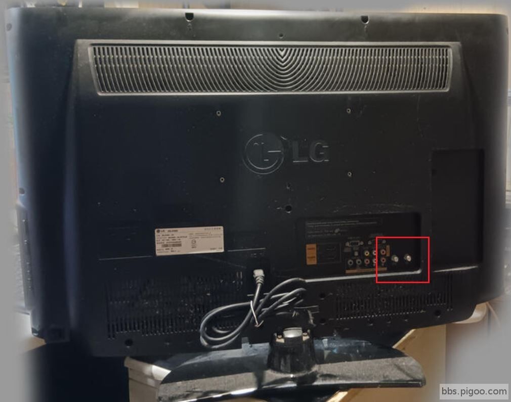

發表於 2025-6-19 16:13:11 | 顯示全部樓層
確認是哪個接頭,或是兩個天線接頭都試試,
曾經可以收視嗎?
如果從沒用過就更換天線組合再試

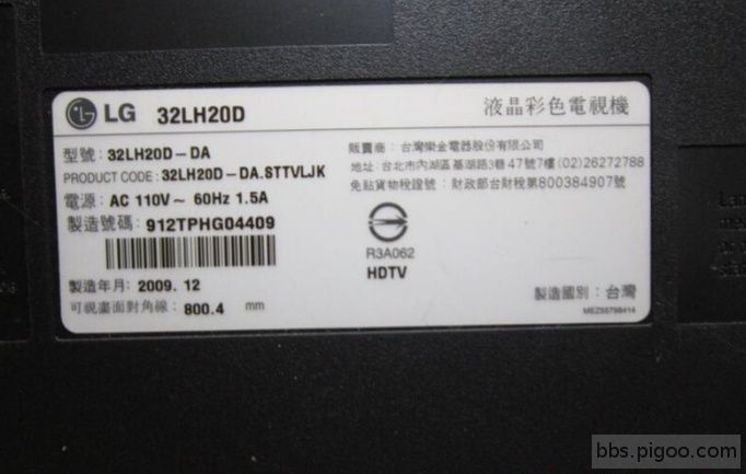

發表於 2025-6-19 23:20:31 | 顯示全部樓層
本帖最後由 sandy319 於 2025-6-19 11:23 PM 編輯
數位電視不支援了
以前的規格DVB-T
現在是HDTV
請參考https://zh.wikipedia.org/zh-tw/% ... A%E9%9B%BB%E8%A6%96

發表於 2025-6-20 19:28:05 | 顯示全部樓層
仔細看了一下照片,你這台電視沒有數位電視的解碼功能,所以一定要外接電視盒。在照片裡,兩個插孔相對應的介面只有 "類比" 和 "有線"。如果顯示"數位",而不是"類比" 就可以了。可惜沒有。

 樓主| 發表於 2025-6-21 23:44:34 | 顯示全部樓層
本帖最後由 nubody 於 2025-6-21 11:46 PM 編輯
有支援HD DTV, 但內建 HD數位選台器壞了. 還好 HDMI AV 都正常 接了 數位電視盒 就解了
發表於 2025-6-25 09:09:31 | 顯示全部樓層
我鄰居壞過一台 主機板故障 直接請他買一台數位盒 有可能這台的視訊盒有問題 壞的機率比較高

我鄰居壞過一台 主機板故障 直接請他買一台數位盒 有可能這台的視訊盒有問題 壞的機率比較高 ...
對  視訊盒有問題.  但 AV IN  HDMI 都是好的
