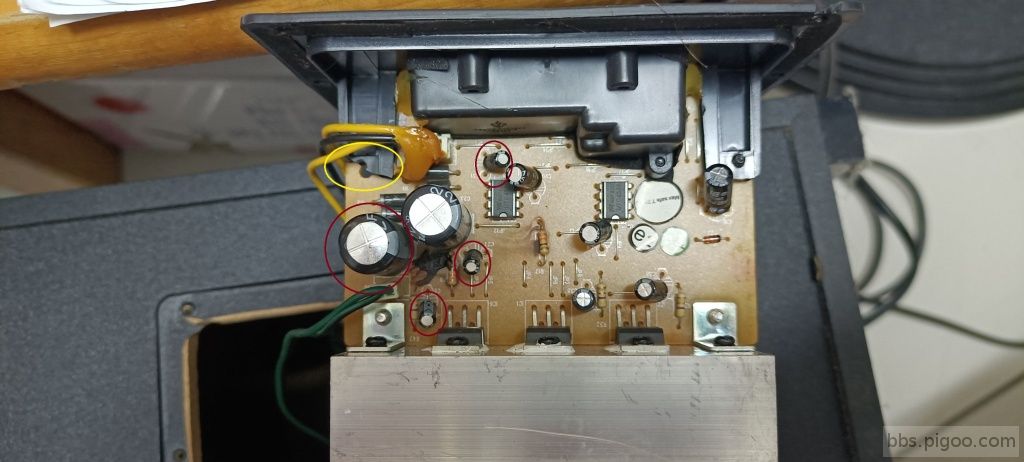

這台喇叭壞掉放著也快2個月了,壞的零件其實也不是多難買的東西就只是一顆電容而已,但就因為只有一顆就懶的跑去台北買,而在網上光買它運費也不划算,
所以就一直拖到最近剛好要在淘寶買東西時就一起買回來換啦。

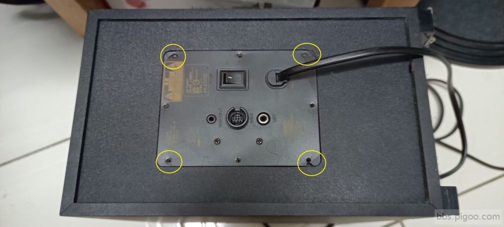

故障情況是家裡小孩下課後突然打電話來說我的電腦發出很大的聲音連其它樓層的鄰居都有聽到,所以就叫他將開關關掉。下班回家後馬上測試了一下,
只要送電馬上就會發出嗡~~的聲音,立馬將低音喇叭內的機板拆出來看看,連接器面板的四個角落螺絲處因年紀大了,所以都脆化斷裂了
拆開後馬上就看到病因了是2200μF/25V電容! 依以往的經驗有7~8成以上都是電容造成的,竟然都拆了就順便測一下其它電容吧;果然發現紅色圈起來的3顆小電容也有問題因此就一起換掉了,
然後其它ic檢查後並沒發生什麼問題所以就上馬裝回去測試看看,最後測試也正常,撿了個軟的
