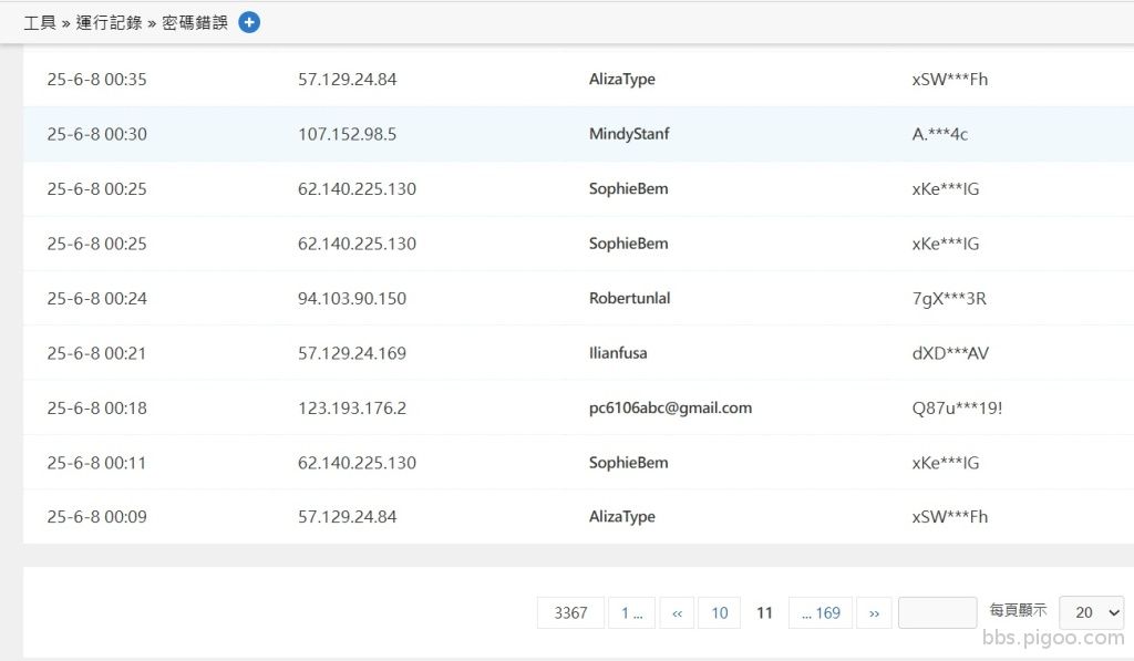

一天到底會有多少人在痞酷網猜別人帳號密碼?給大家看個圖︰
上圖是今天6月8日猜錯帳號密碼的截圖,現在才下午,每頁是20個,已經11頁了。
入侵痞酷網又沒有錢拿,這些人吃飽飯不去睡覺,跑來痞酷網猜別人的帳號密碼目的是什麼?貼 ㄍㄨㄤˇ ㄍㄠˋ  .jpg ?貼沒穿衣服的,還是要騙錢的?
大家把密碼改的複雜一些吧!我只能幫大家擋一部份,我最擔心那些很久沒上線的會員,每天來要求解凍的會員我都覺得他是不是來騙我的?搞的我對人一點基本信任都沒有......

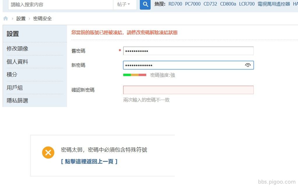

發表於 2025-6-10 09:10:13 | 顯示全部樓層
變更密碼不成功, 一直提示密碼太弱,要有特殊字元, 但我用了特殊字元,也有英大寫,也包含了數字..

發表於 2025-6-10 10:32:04 | 顯示全部樓層
Ricky 發表於 2025-6-10 09:10 AM
變更密碼不成功, 一直提示密碼太弱,要有特殊字元, 但我用了特殊字元,也有英大寫,也包含了數字.. ...
我剛試可以正常更改密碼
只要有大寫英文、數字、12個字符以上,就可以才對
 樓主| 發表於 2025-6-10 10:39:17 | 顯示全部樓層
至少要12位數,內容要有英文大寫、小寫、數字、符號的組合。

發表於 2025-6-12 08:42:02 | 顯示全部樓層
wish 發表於 2025-6-10 10:39 AM
這些我都符合,所以我才奇怪.
論壇轉換主機後, 第一次登入就說帳號被凍結,要我改密碼, 但又無法改.
又提示說不改欄位留空白. 今天登入又一樣的情形.被凍結要求改密碼, 輪迴.....

發表於 2025-6-13 08:55:33 | 顯示全部樓層
我登入是說有安全疑慮要我更改密碼.
但我輸入的新密碼強度夠, 送出後又說太弱?

發表於 2025-6-16 08:44:18 | 顯示全部樓層
本帖最後由 Ricky 於 2025-6-16 08:56 AM 編輯
可以了, 本來只用一個特殊符號, 變用2個符號, 就可以了.
還是它會比較新舊密碼是否太過於相近?
這麼長又複雜的密碼要寫下來備忘吧

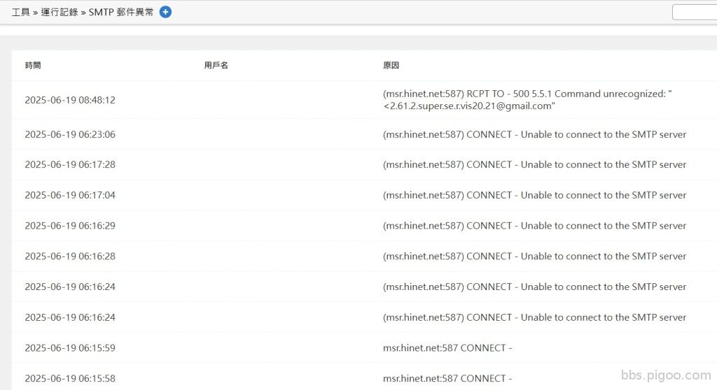

 樓主| 發表於 2025-6-19 11:13:53 | 顯示全部樓層
笨笨特三號 發表於 2025-6-19 11:10 AM
我很常登入呀  最近的一篇回文應該炸電阻那篇 也才相差 40天
上星期也有好幾次登入的積分,
那應該是換新系統後觸發的。
論壇系統發信經常發不出去,有可能是曾經發給你,但是發送失敗,可是這是中華電信的信箱,我也無法解決。
很神奇的是如果是信件對信件卻又正常。

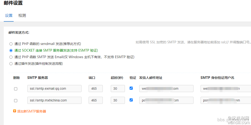

發表於 2025-6-19 12:34:58 | 顯示全部樓層
本帖最後由 dcstudio 於 2025-6-19 12:37 PM 編輯
wish 發表於 2025-6-19 11:13 AM
那應該是換新系統後觸發的。
論壇系統發信經常發不出去,有可能是曾經發給你,但是發送失敗,可是這是中 ...

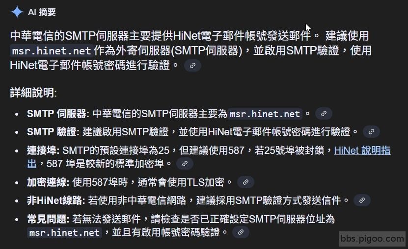

Wish大的 msr.hinet.net 是不是沒有勾選外寄伺服器要驗證? (填帳號/密碼)
之前手機用遠傳, 用HiNET的msr.hinet.net SMTP, 就要勾/填帳號/密碼.. 要不然.. 郵件會送不出去..
用HiNET的線路, 用HiNET的msr.hinet.net SMTP, 是可以不用勾..
但.. 就都設定一下.. 試試..
 樓主| 發表於 2025-6-19 12:46:09 | 顯示全部樓層
dcstudio 發表於 2025-6-19 12:34 PM
之前手機用遠傳, 用HiNET的msr ...
當然有勾啊!不勾就無法發送激活信件,會員也無法成功註冊。
它是有時候是好的,那就發送成功,有時候就連不上,那就連線失敗,並不是都連不上喔!
我原本只是想能否改善這個問題,不過也不知道要如何改善?或者該改善的是中華電信的SMTP 主機。
發表於 2025-6-19 12:49:15 | 顯示全部樓層
本帖最後由 dcstudio 於 2025-6-19 01:05 PM 編輯
wish 發表於 2025-6-19 12:46 PM
它是有時候是好的,那就發送成功,有時候就 ...
那.. 換SMTP主機的設定呢??
以牛的案例: 牛是用ms11.hinet.net, 但手機為了收郵件, SMTP要改成msr.hinet.net
如果改回ms11.hinet.net, 主機是不是就能正常寄件??
另外.. 剛剛有看到另一個設定.. "超時"
https://www.wancili.com/thread-77361-1-1.html
就.. 只能請Wish大試... 試... 試....
 樓主| 發表於 2025-6-19 13:27:32 | 顯示全部樓層
dcstudio 發表於 2025-6-19 12:49 PM
那.. 換SMTP主機的設定呢??
以牛的案例: 牛是用ms11.hinet.net, 但手機為了收郵件, SMTP要改成msr.hinet. ...
已經很長一段時間論壇都是使用中華電信的msr.hinet.net SMTP註冊及發送驗證信,它是使用587 port,以前用msa.hinet.net 也是有問題,換成msr.hinet.net 倒是好一陣子,是後來才又有問題。
你是用SSL 發信,用465 port,中華電信有沒有這個我不知道,我都是用中華電信建議的SMTP,論壇有個內建的測試發信程式,例如測10次,總是有個3次左右會失敗,但是大部份是成功的。
超時的設定這20年來都是用預設值30秒。
想想就算了!註冊不成功的會員就會再註冊,如果只是路過的......就算了。
發表於 2025-6-19 13:41:05 | 顯示全部樓層
wish 發表於 2025-6-19 01:27 PM
已經很長一段時間論壇都是使用中華電信的msr.hinet.net SMTP註冊及發送驗證信,它是使用587 port,以前用 ...
看您的Log檔.. 總感覺是時間太近.. 所以Server沒反應(可能是Server擋掉了)
如果.. 把超時改成60秒?? 不知道會不會好一點??
牛瞎猜的啦~
試東西... 找問題.. 都是這樣... 猜...

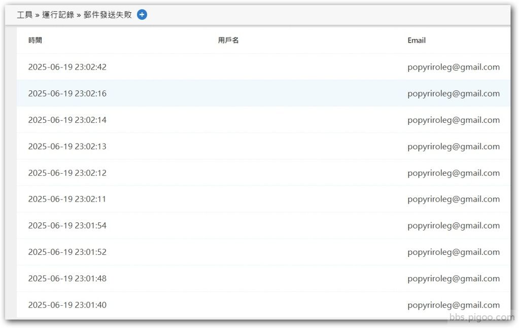

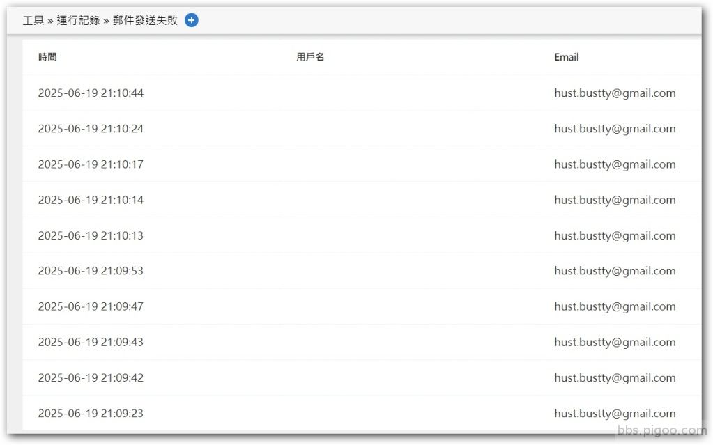

 樓主| 發表於 2025-6-19 23:22:40 | 顯示全部樓層
dcstudio 發表於 2025-6-19 01:41 PM
如果.. 把超時改成60秒?? 不知 ...
其實這些吃飽不去睡覺的人是從註冊這裡突破的。
你看時間那麼密集,中華電信的SMTP 根本不會鳥我,都得用人工擋住該信箱註冊這種笨方法解決。
對方的信箱很多,擋完會安靜一陣子,不過不用多久就又會來了。
發表於 2025-6-20 11:38:11 | 顯示全部樓層
wish 發表於 2025-6-19 11:22 PM
以前好像有郵件會綁架電腦, 把電腦當跳板不斷的發ㄍㄨㄤˇ ㄍㄠˋ  信..
所以.. 中華電信的SMTP會稍微擋一下..
但真的是發太兇時, 就會收到中華電信主機的通知..
就.. 暫時把它當成是一種防護機制吧...
這樣想.. 比較不會阿雜...
