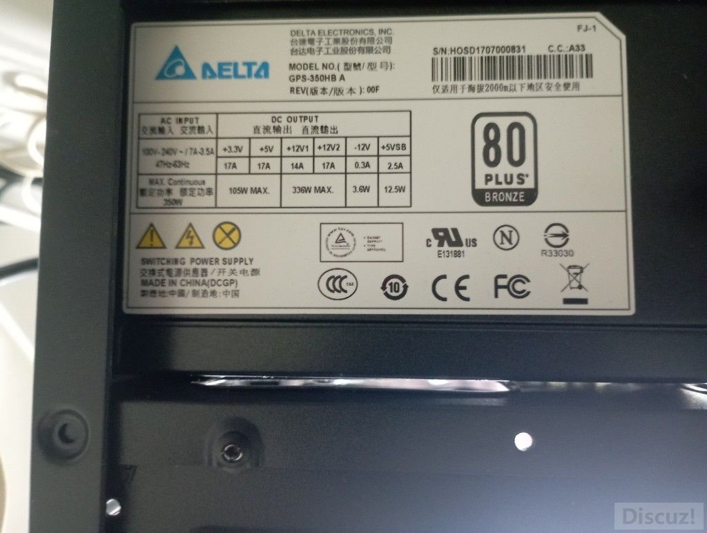

先上此電供的規格圖
簡單來說,我發現我電腦風扇有異音,經排查後發現可能是電供風扇
