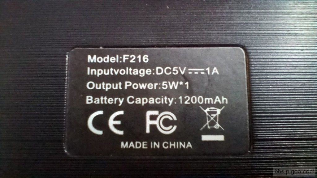

1.型號~F216

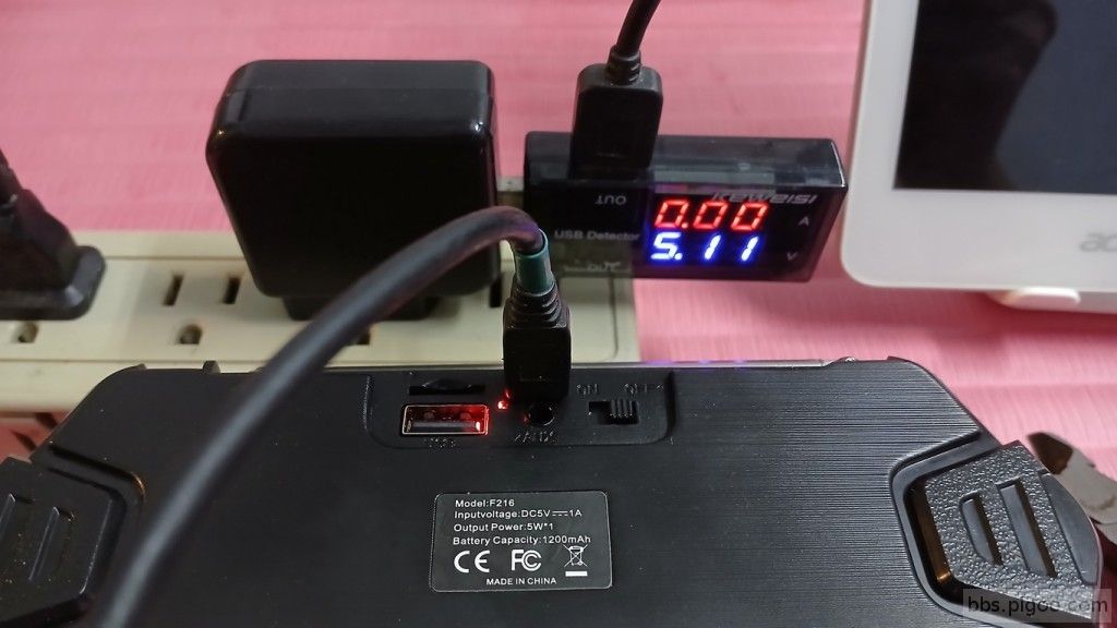

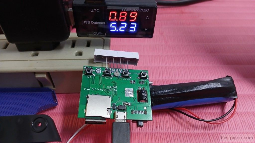

2.無法充電以測試器檢測沒有電流流動

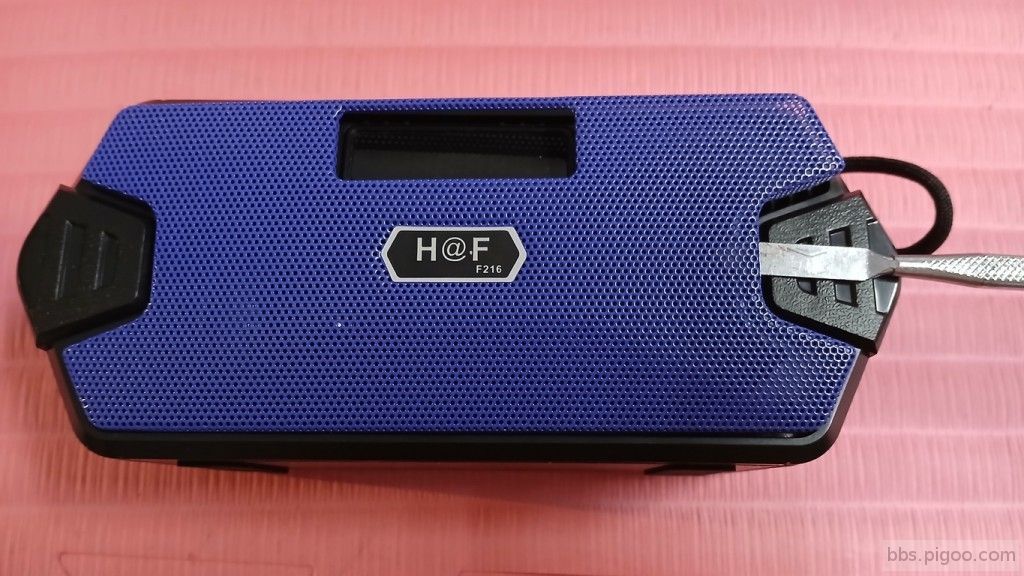

3.先以撬棒從前面飾板側邊撬開

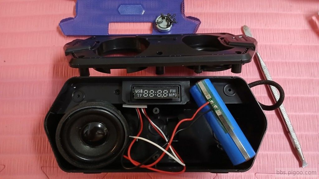

4.鬆開6顆螺絲取下內蓋板,18650鋰電池因為過度放電電壓低下需要取下從外部充電。

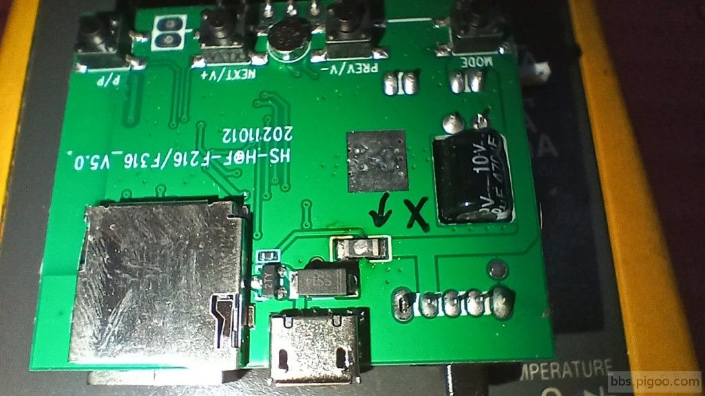

5.取出電路板目視充電口旁保險絲已燒毀
6.找一顆1A/30V保險絲換上OK,插上充電線充電電流0.89A。

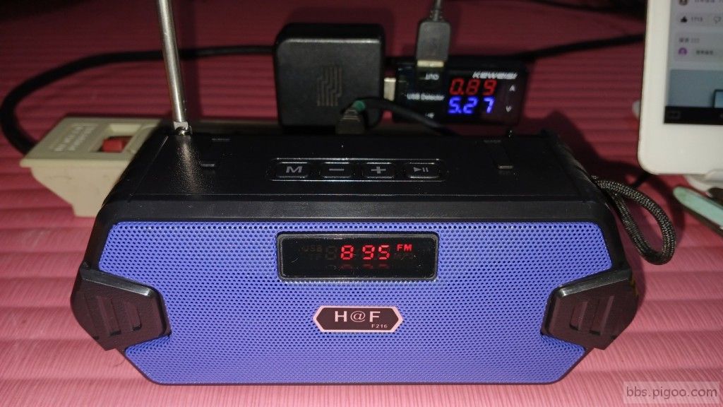

7.組合後開機邊聽廣播邊充電
