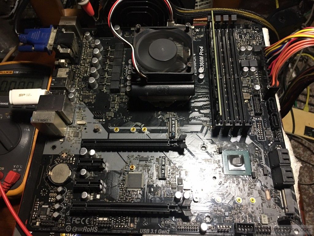

測量整板電感與ATX對地二極值正常,上電確認各輸出供電。
3VSB正常,可觸發。
觸發後按照時序改由後往前查異常點,VCORE沒出,再往前級VCCSA、VCCIO查。

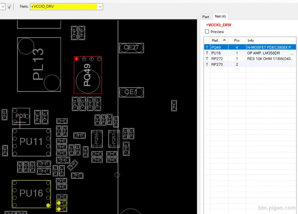

由點位圖可知,PQ49輸出VCCIO採用LM358方案; 實測PQ49 gate有10V,說明LM358電路正常。
VCCIO實際由VCCSA提供,RT8120供電條件VCC 12V正常、VCCSA_EN 0V。
問題找到了,繼續往前級查切確異常零件。

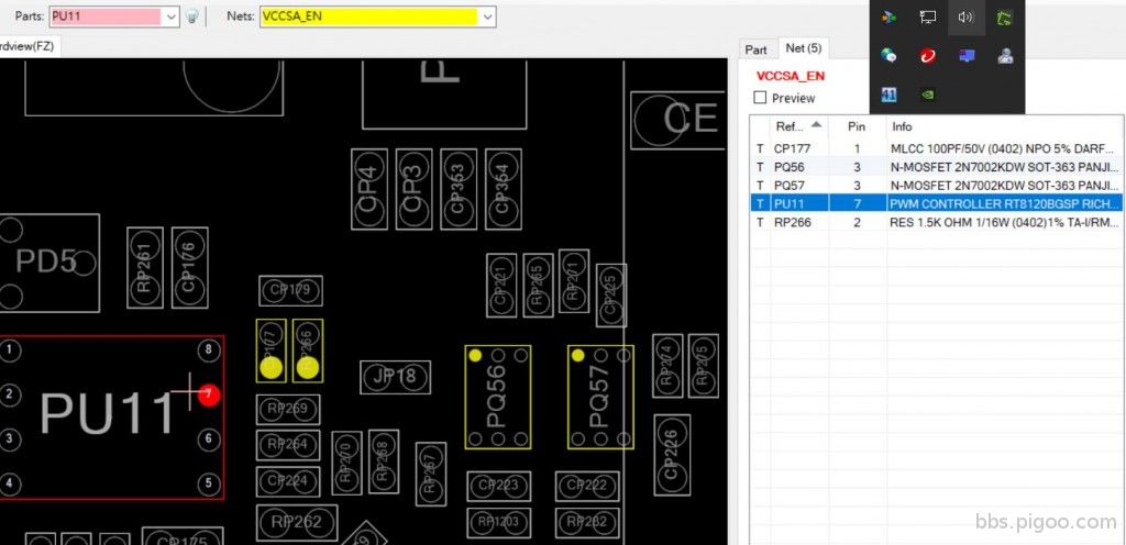

VCCSA_EN信號與其相連的兩顆7002嫌疑很大,先確認各腳位電壓。
VCCSA_EN要得到high,勢必PQ56/PQ57 pin5要低電位,pin5/pin6為低,則pin2要為高電位。
以此條件為依據做判斷。
PQ56 pin2 12V透過兩顆電阻分壓得到3.3V: 正常。

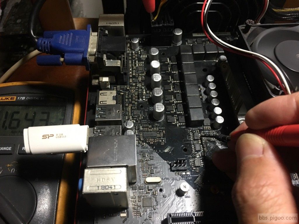

PQ57 pin2 實測只得到0.059V,明顯有漏電或是短路元件。

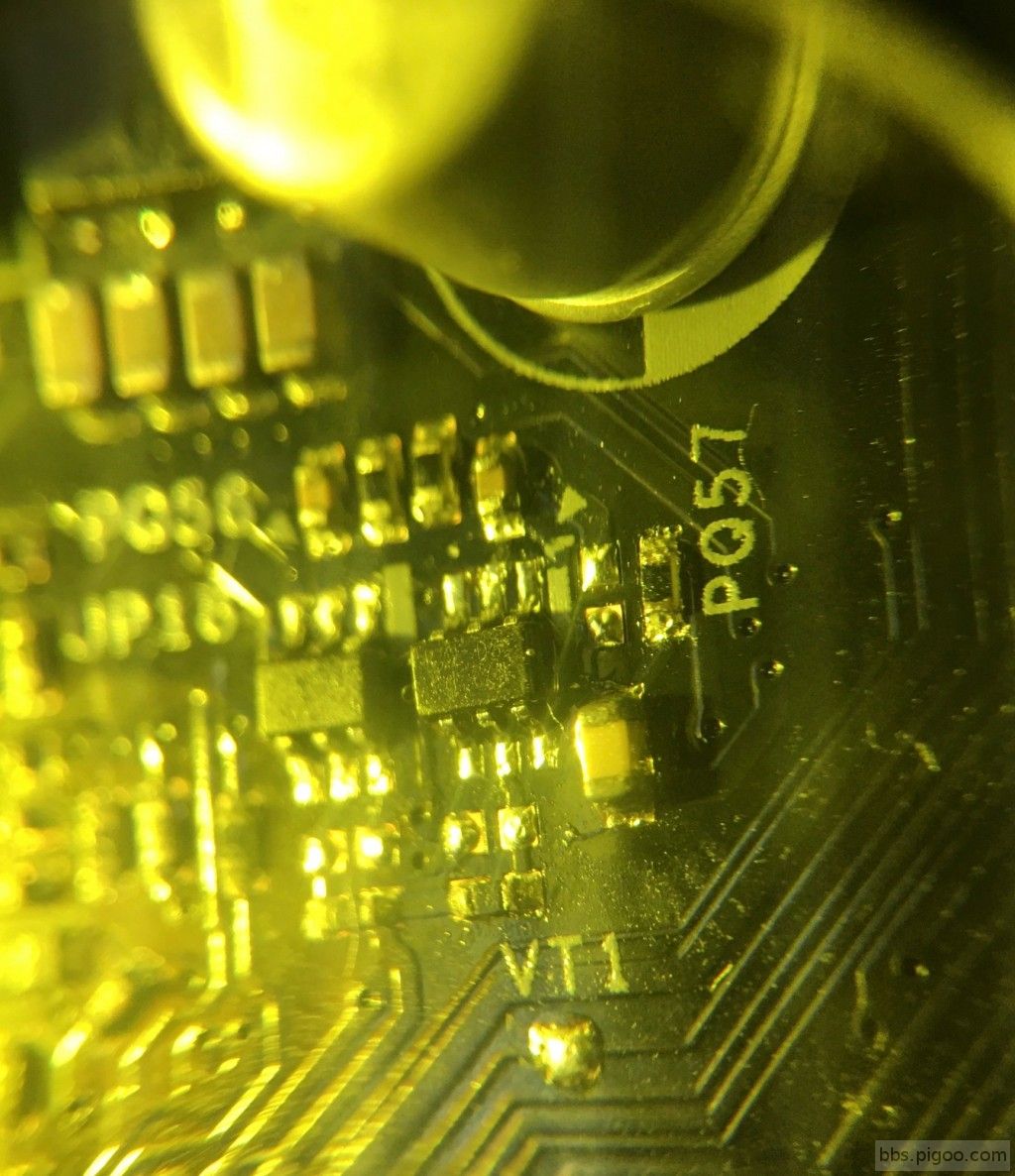

優先更換PQ57,重新上電PQ57 pin2得到1.6V,說明故障點不是7002,而是MLCC因吹焊加熱特性又改變。

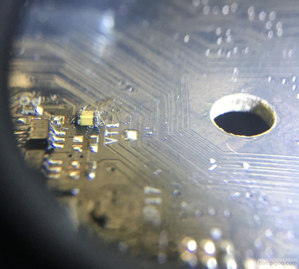

放大鏡觀察CP226 4.7uf有一條裂痕,當下手機喬好久拍的效果不好。
後來移開後有比較明顯,照片之後上傳補足。
斷開4.7uf,pin2 得到3.3V,VCCSA_EN得到1.6V。4.7uf之後找張料板補齊。

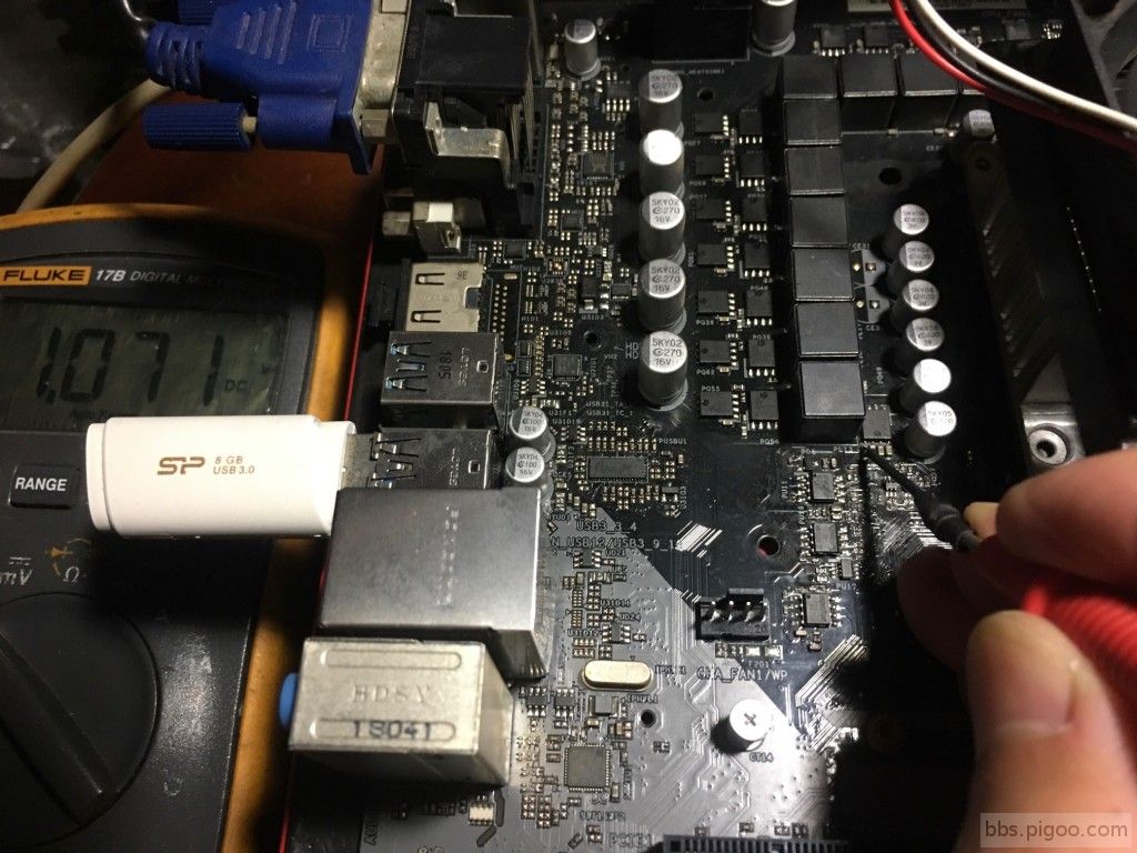

PQ57 pin2

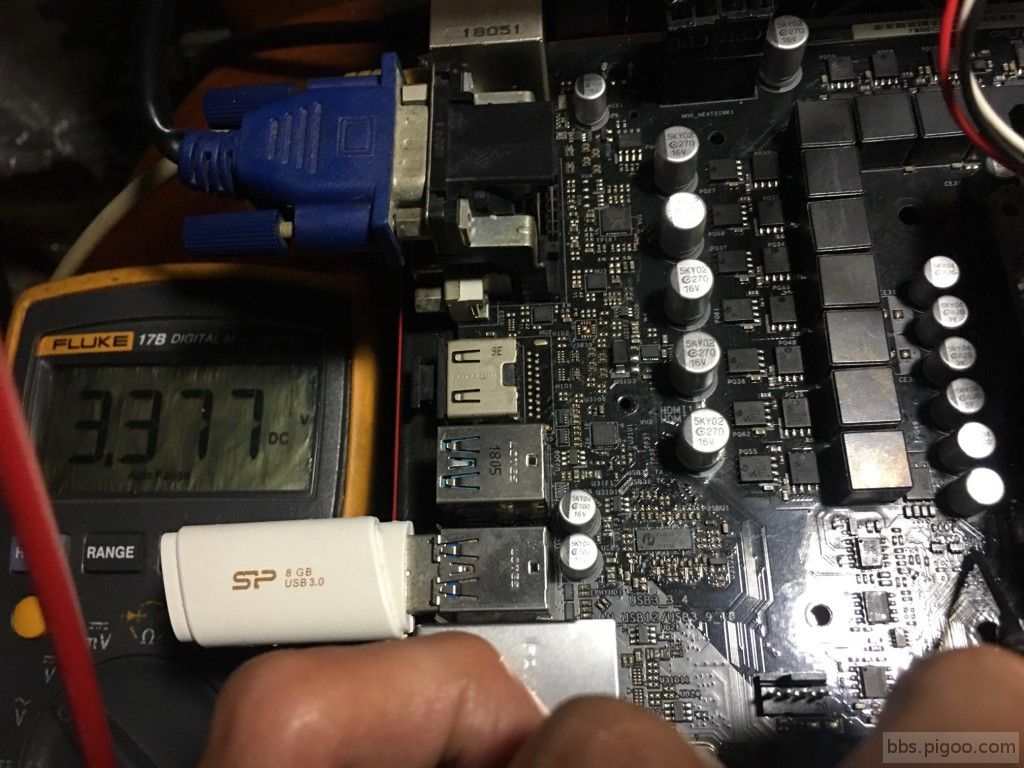

VCCSA_EN

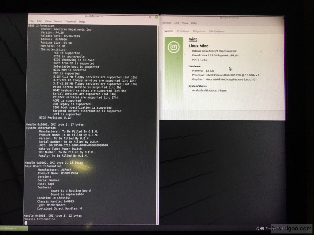

VCCIO、VCCSA也正常輸出,VCORE理所當然的也起來了。

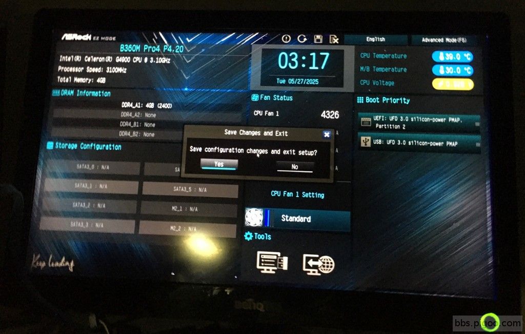

平台
BIOS
LM command輸出
待cinebench壓力測試驗證,過程中同時確認VCCSA_EN的準位是否為標準正常值?!
