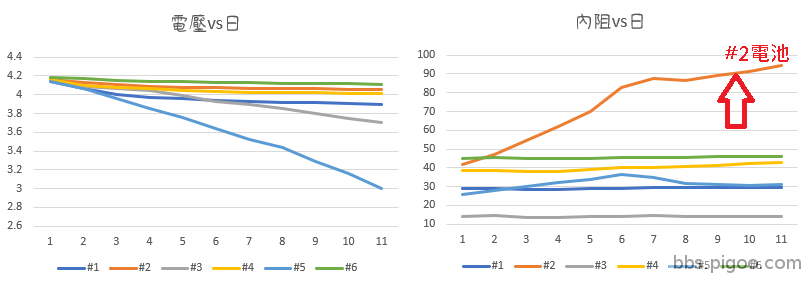

之前這篇討論文中
21700 鋰電池自放電、內阻及容量差別記錄
https://bbs.pigoo.com/thread-85206-1-1.html
(出處: 痞酷網_PIGOO)
15樓tonysun大大的分析圖表
https://bbs.pigoo.com/forum.php? ... 5206&pid=964454
#2電池經過多日歷練後,內阻變化相當劇烈
想請教
作電池分容/分阻篩選過程時
有沒有甚麼方法可快速篩出這個#2壞份子 ?
而不是都要經過長時間後,再次量測才抓得到他適一顆內阻變化大的電池
