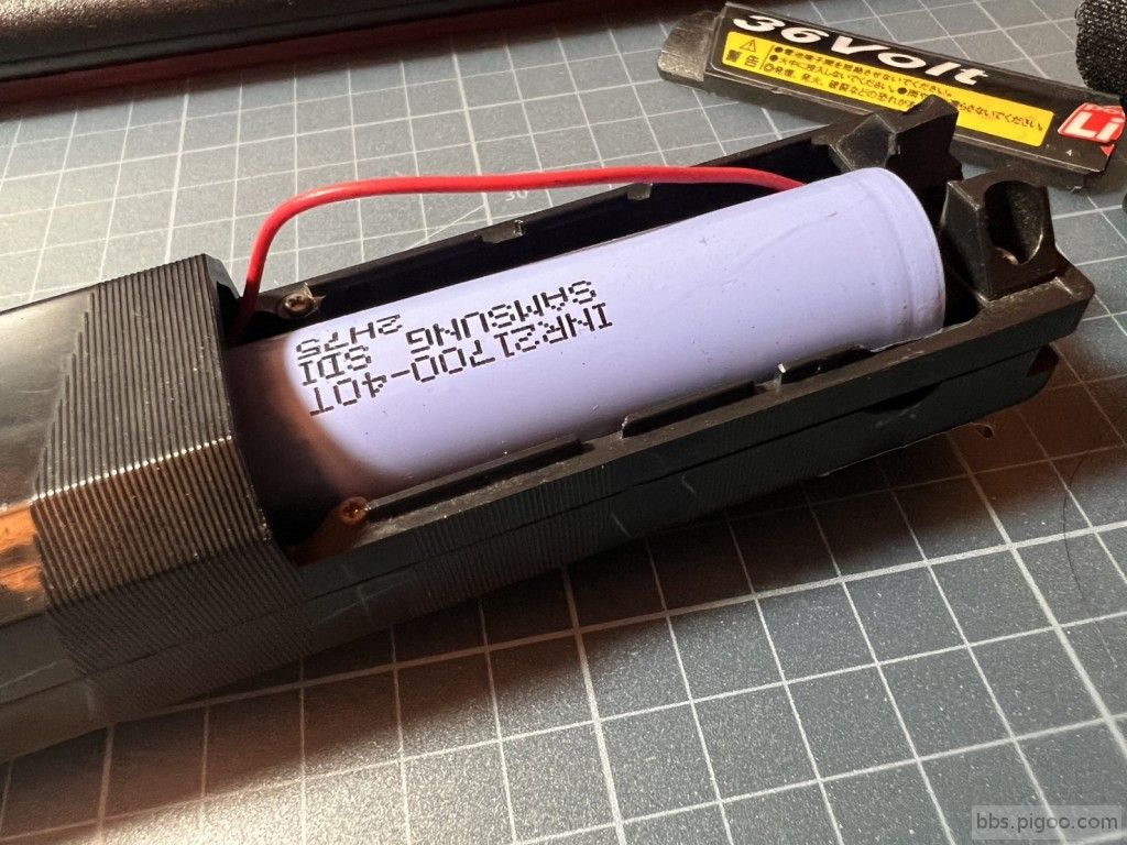

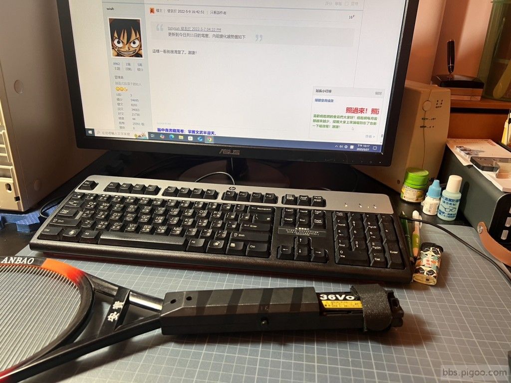

 樓主| 發表於 2025-5-27 22:27:51 | 顯示全部樓層
朋友工廠特性太差打下來的21700 電池若不會自行放電,我都拿來裝安寶電蚊拍,這支電蚊拍電力驚人,電蚊子不稀奇,電蟑螂也不含糊。
原本是裝兩個2號乾電池,所以內部電池空間很大,特性不佳的21700 再怎麼不濟幾年來都不曾充電依然電力充沛。
