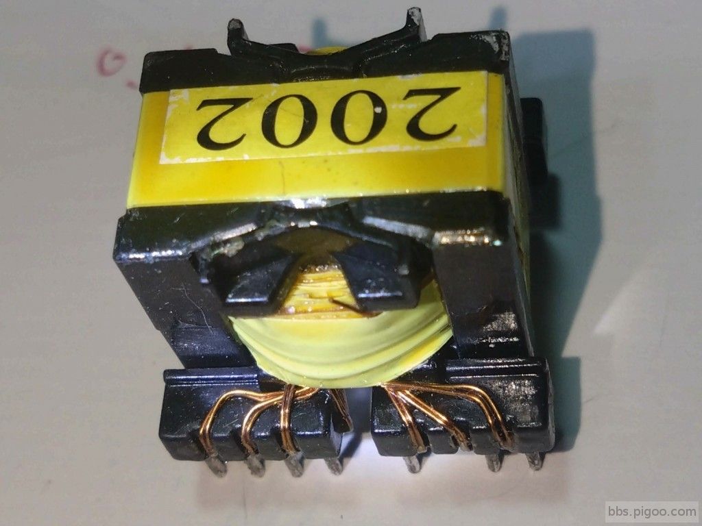

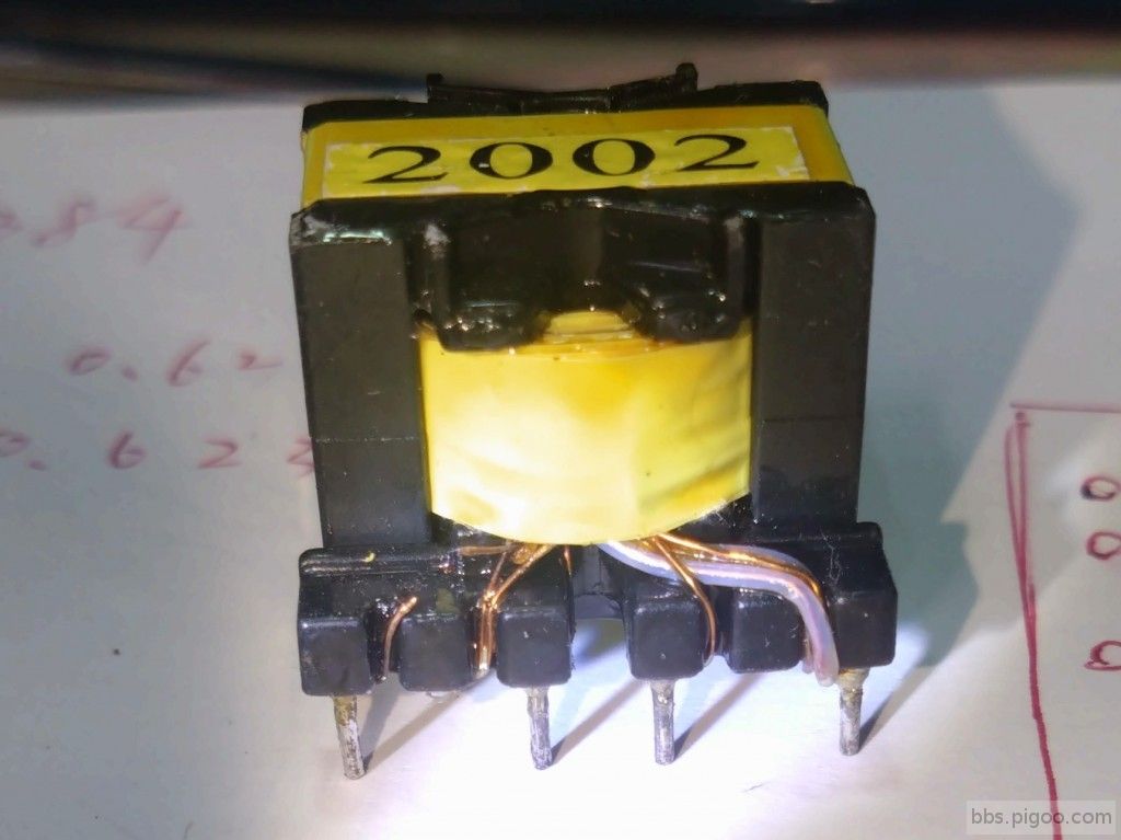

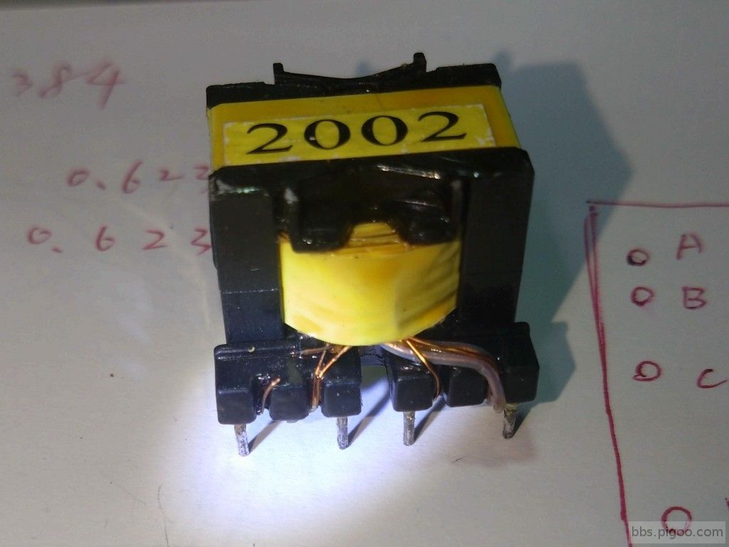

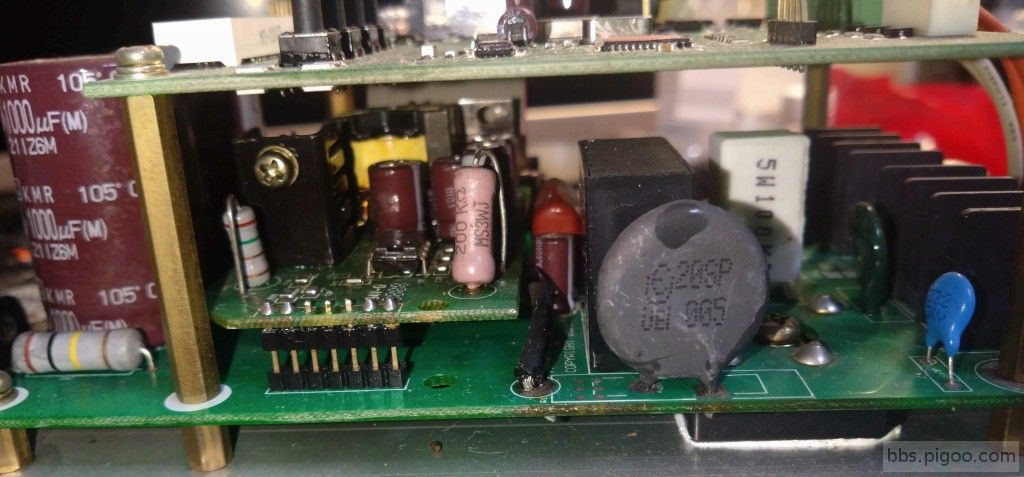

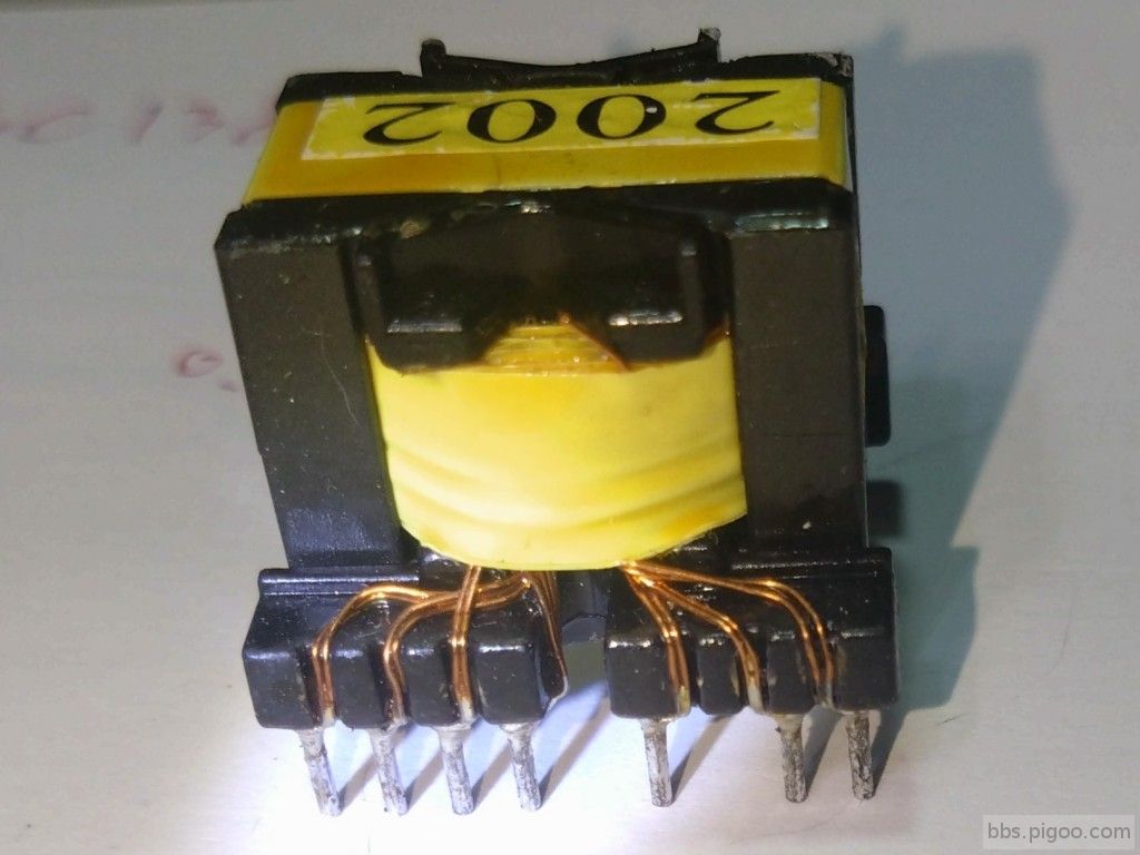

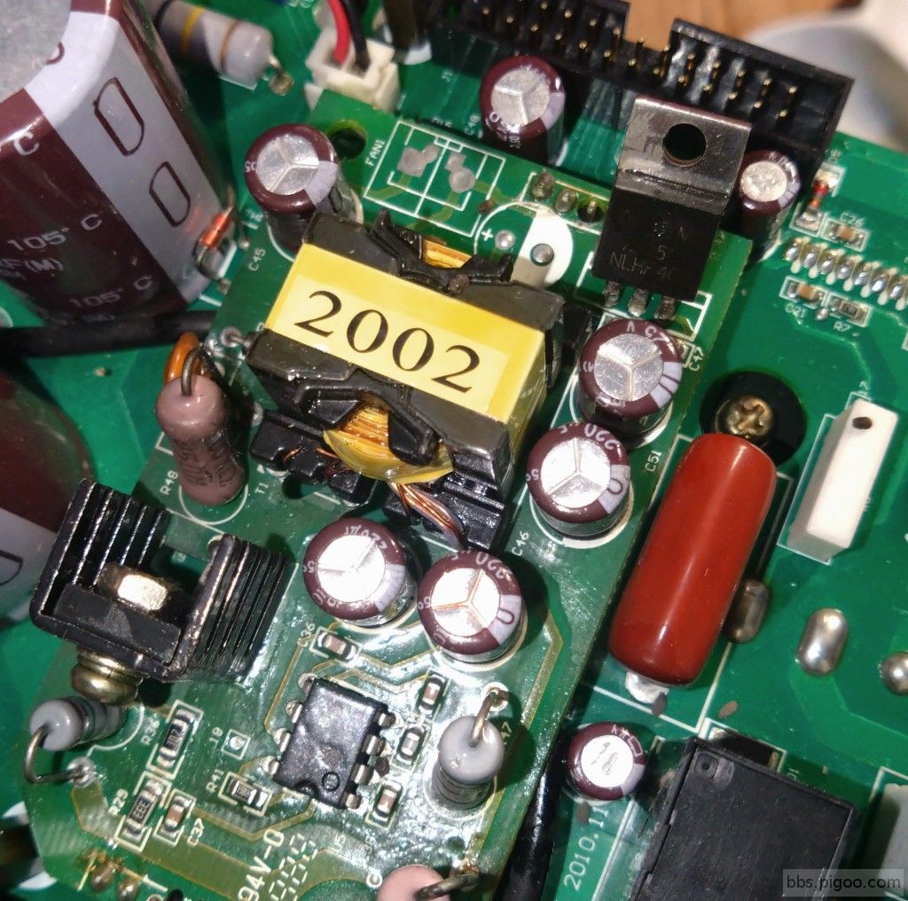

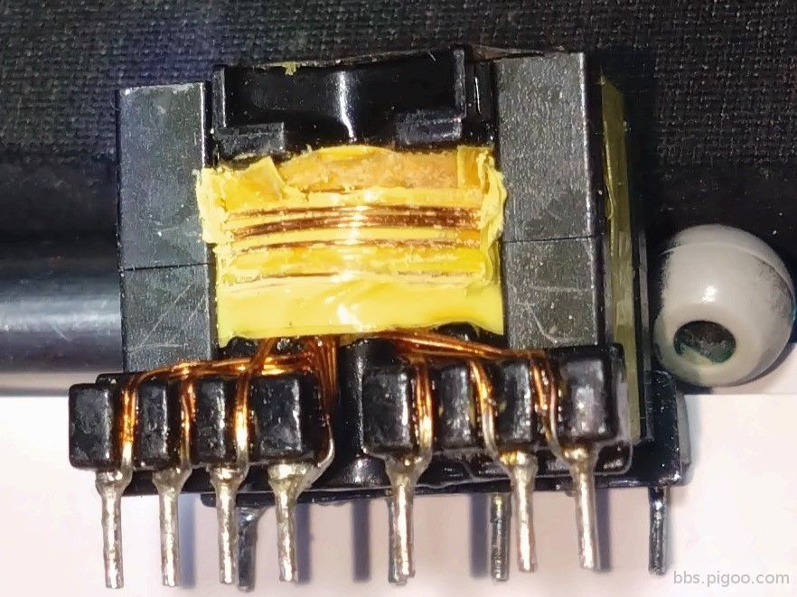

請問,這板子上的變壓 繞組,4腳(一級側)的這一邊,有看到 斷線,這應該可以接起來用吧?
另一邊,有7支腳(二級側),上方也看到有一根線
但拆開來時,發現這根線鬆鬆的,結果就掉了
拆開來第一層 和第2層,是不是看起來好像也沒看到線頭?
沒有線頭的話,那想問一下,繞組 不是 1組是2支腳,一進一出,是偶數,這邊怎麼只有 7腳?
像是 另一邊(一級側)的有 4腳
我有測量了一下每隻腳

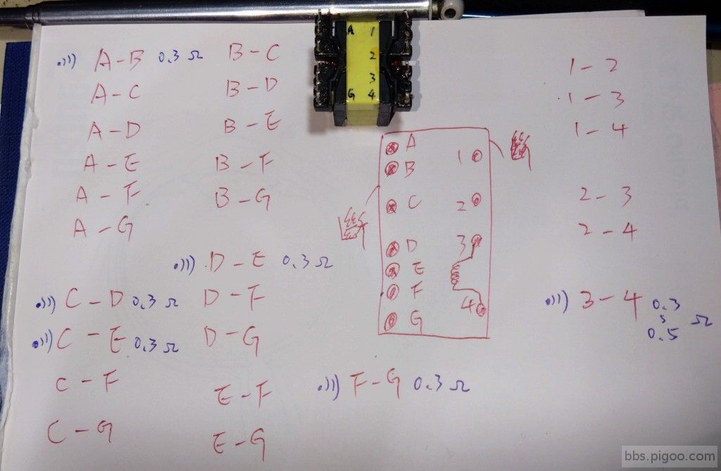

就是七腳側(二級側),A-B,有阻值,一組輸出 一種電壓
F-G,有阻值,一組電壓
但 我不懂 C-D-E,這3支腳 都是導通的 ? 會是剛剛上方 斷線裡 有短路嗎?
那這3支腳 是如何輸出電壓?
(二級側) 這邊,1-2,是確定 斷線的線頭 是通2腳,所以應該可以接起來?
一級側 和 二級側 之間量,也沒有量到短路
通常,這七腳,會是輸出 多少的電壓值的?

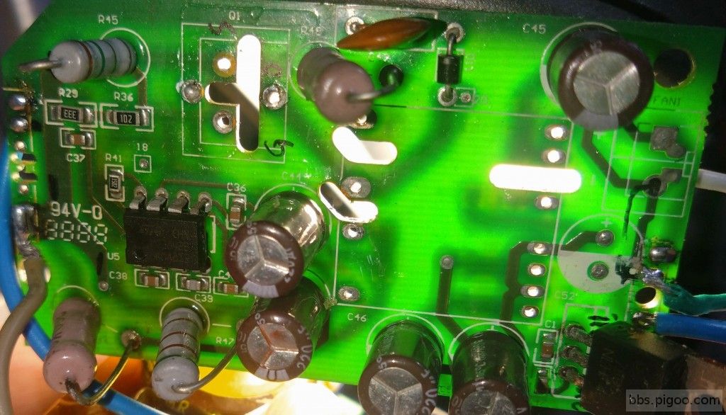

為什麼一級側這邊 會有2組 ?

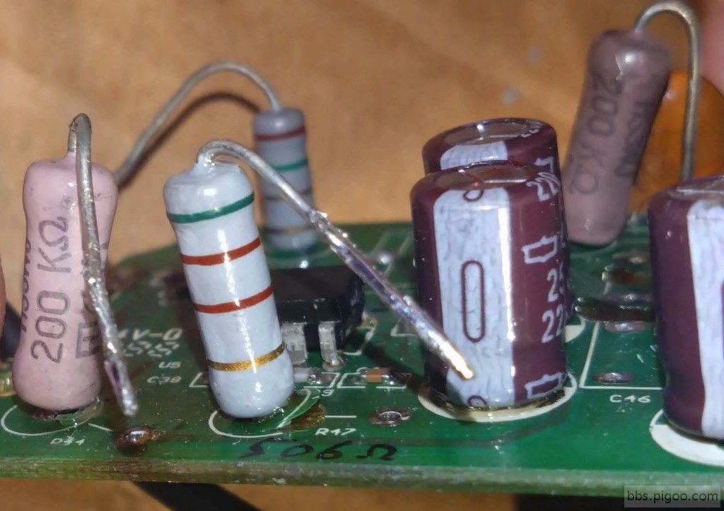

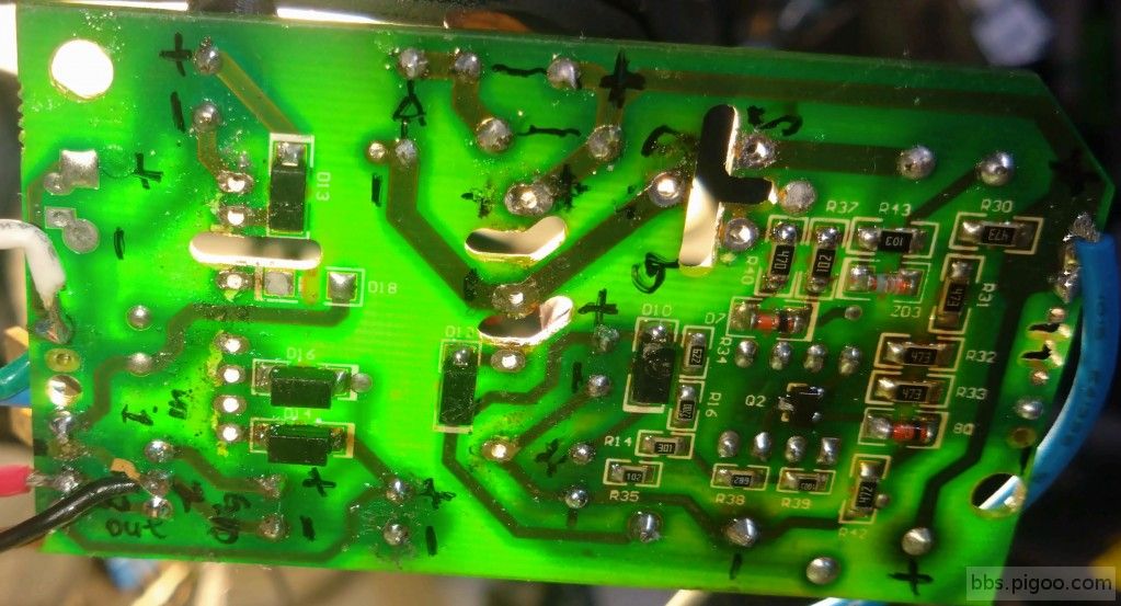

這塊板,目前找到壞的、擊穿的地方 有好幾個......
那個我標GDS的MOSFET也被擊穿,2SK3565,3支腳都是互相導通的
然後,背面的 D14也短路,好像是 蕭特基二極體的 F2 5L
D18 不知道 是不是炸飛了,整個都沒有,還是本來就是空的?

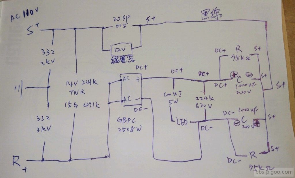

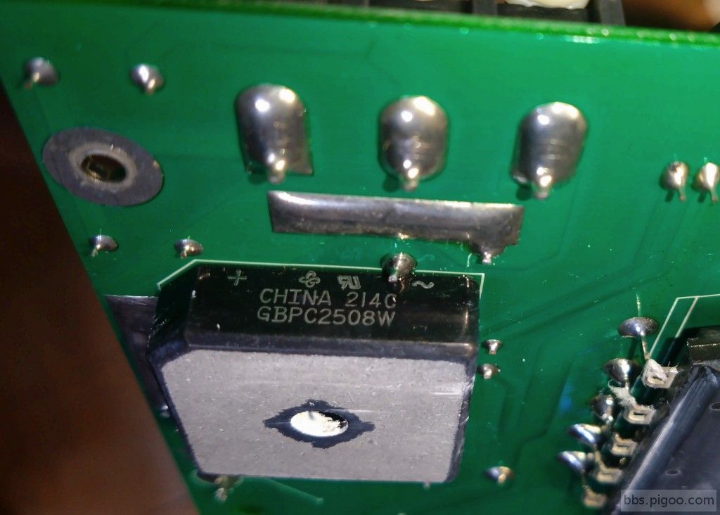

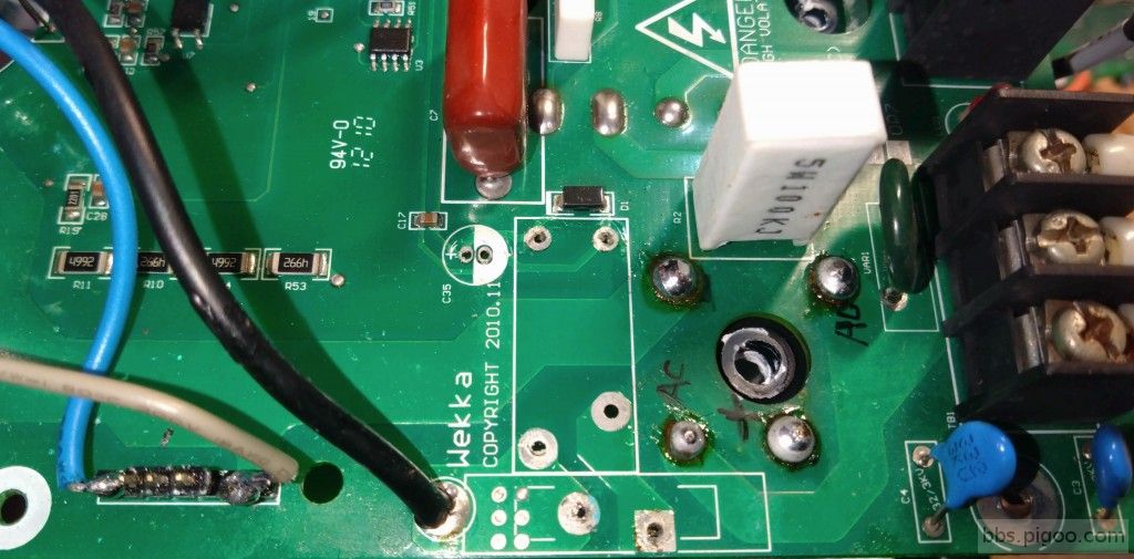

另外,想問
GBPC2508W 橋式整流器
我拆下來 測,AC 和 AC腳,給 AC110 V的火和中性線,正 負極 輸出是 DC 101 V左右,應該是正常的
但為什麼,我在板子上測 正負極 的輸出 會是量到 DC 307 V ?????? 這輸出是正常的嗎?
而且板子的走線,為什麼 兩個AC腳 會相通,只用了 AC110輸入的一邊?
(中間長方框裡,是有一個12V的繼電器,我先拆下來看下面的電路了)
再下面一點的邊邊,2支腳,那是有一個 20SP 005(NTC 熱敏電阻?? 還是壓敏電阻???) 我也先拆了
發表於 2025-5-26 23:17:57 | 顯示全部樓層
變壓器的線斷了可不可以接?當然可以,只要你把"斷的兩邊"接在一起即可。
變壓器接線
發表於 2025-5-27 13:03:33 | 顯示全部樓層
本帖最後由 SIMON1016 於 2025-5-27 01:08 PM 編輯
不懂 C-D-E,這3支腳 都是導通的 ?......
這3支腳 是如何輸出電壓?
先假設有C-D1 與 D2-E 兩組線,而其中D1與D2 一同連接在變壓器D腳上,
C-D : D為共同端且接C52(+),又C52(-)接D18,這組整流應該是負電壓
零件是不是本來就是空的?
看焊點是不是融錫後張力自然形狀  若是有零件融錫後會適配引腳形狀   炸飛會有引腳缺口  除非又經補焊融錫張力重新適形
請搜尋站內 [倍壓整流]
 樓主| 發表於 2025-5-27 16:21:21 | 顯示全部樓層
本帖最後由 m7basara 於 2025-5-27 04:35 PM 編輯
感謝您的指教
C52 確定是空元件
D18 的左邊,應該是 C腳,上方是板孔,然後轉下來的線,線下方 是D腳
D18轉下來的線 走到 C52 (-),然後再走左邊一點 就接線點了,線到另一塊板
D腳 右接 C52 (+),左接往下 跟 F腳 共點,再往下
F腳 接 D16
G腳 接 D14
關於 D18,之前應該是無意間 有去補焊那兩點,因為那時還沒查修到 F2 這邊的二極體,所以沒意識到問題
等到 查修到 D14 是短路時,才意識到 D18 是炸飛? 還是原本是 空的?
但我現在在想 C腳 接 D18 再走出來到 線,應該是有功用的,才會有接線吧
而且,D18的中間 好像有一條黃色的膠
倍壓整流
「倍壓 整流」 和「倍壓整流」,在站內沒有搜到
不過,還是感謝您有提出來,因為今天 我努力畫了好幾次 另一塊的電源板的電路,拆了一堆零件
要看底下的走線,才畫出來
然後,餵chatGPT 圖,跟它討論來討論去
一直加上 確定的條件 給它,AC110V,307V DC,不然它都怪我是 輸入AC220V 才會整流出 307V DC,哈哈哈
它最後才也是給了我 倍壓整流電路 的說法
這樣,GBPC2508W 另一塊的電源板 應該是 沒壞到吧
看到 壞到,擊穿的 元件,好像都集中在 中間 小塊的電源板,這中間的板,我是在猜是 上面的控制板的供電板
我一直擔心,DC 307V 輸出到 中間的小板,會不會是有什麼問題,這麼高的電壓
因為 上面的控制板 一些指示燈 和 七段顯示 都不會亮。
 樓主| 發表於 2025-5-27 16:46:09 | 顯示全部樓層
wish 發表於 2025-5-26 11:17 PM
變壓器接線 ...
拿一段銅線,焊拉過來 下面的腳柱應該也可以吧?
另一邊 本來上面那條跑出來線,會是插上去的嗎? 這也太神奇了
這麼剛好噴到上面 可以插在上面,以為是 裡面斷線跑出來?

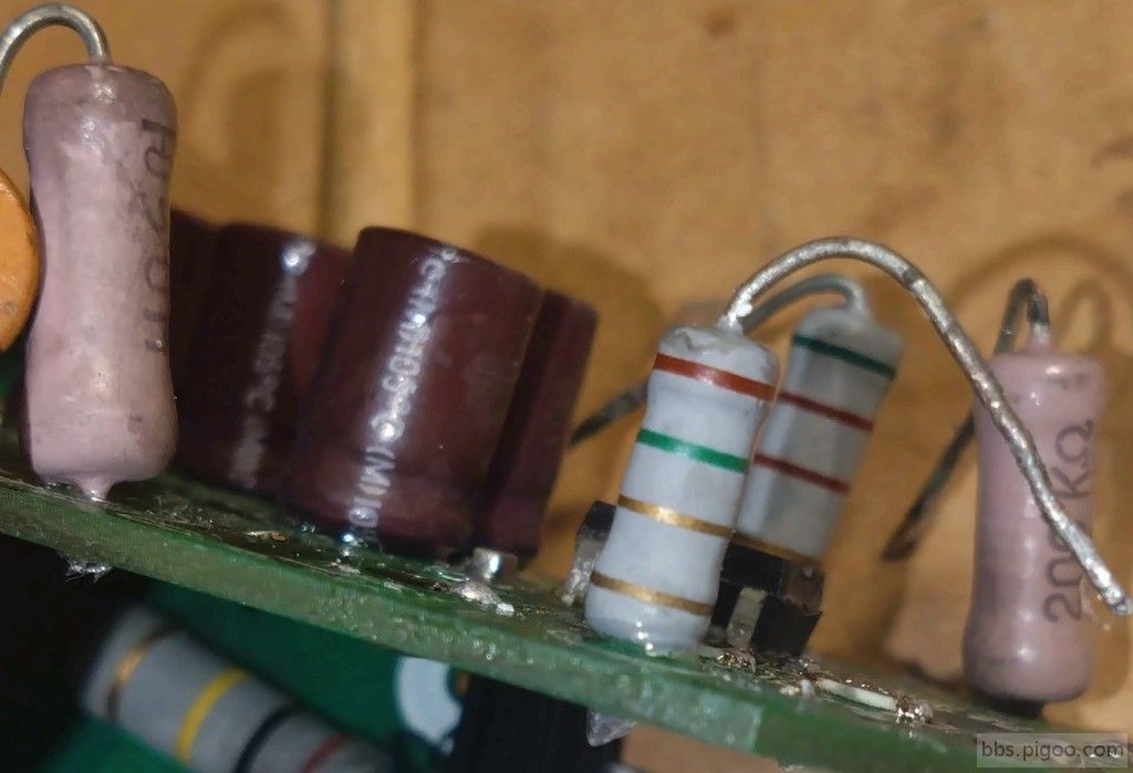

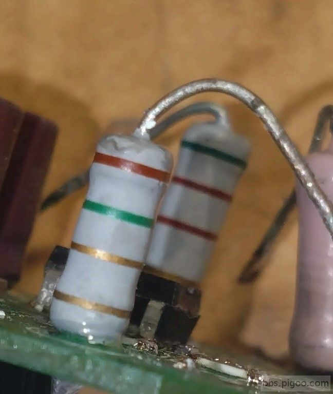

發表於 2025-5-27 16:58:22 | 顯示全部樓層
m7basara 發表於 2025-5-27 04:21 PM
感謝您的指教
C52 確定是空元件

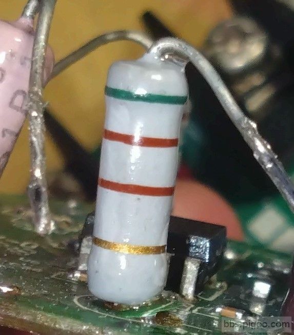

額外給你提醒 Q1 MOSFET也被擊穿,2SK3565,那麼其S極相接的  R45 棕綠金金 1.5R  也要檢查了
 樓主| 發表於 2025-5-27 18:21:33 | 顯示全部樓層
SIMON1016 發表於 2025-5-27 04:58 PM
額外給你提醒 Q1 MOSFET也被擊穿,2SK3565,那麼其S極相接的  R45 棕綠金金 1.5R  也要檢查了 ...

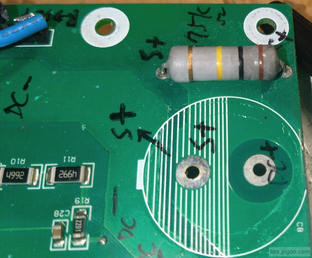

剛剛有在查電阻
75K Ω,是量出來的,色環好像是 100K Ω
這個 量出來是 500 Ω,色環 應該也是
這個R45,我用蜂鳴檔會叫,但記得電錶有最小阻值 就會叫了
那這個R45 怎樣算 損壞了?
發表於 2025-5-27 19:02:05 | 顯示全部樓層
看來是沒壞吧
發表於 2025-5-27 19:08:51 | 顯示全部樓層
m7basara 發表於 2025-5-27 04:46 PM
另一邊 本來上面那條跑出來線,會是插上去的嗎? 這也太 ...
變壓器斷線應該是電路故障燒斷的

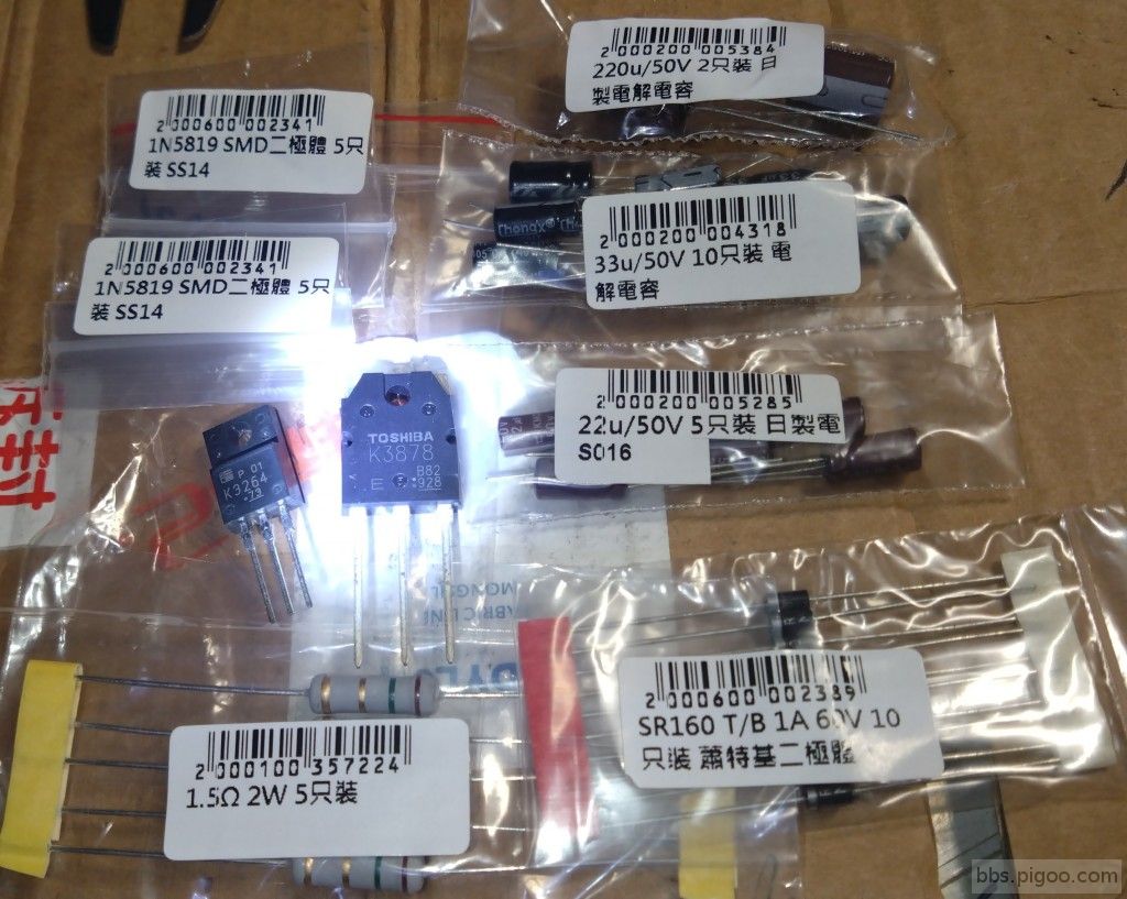

 樓主| 發表於 2025-5-27 22:12:13 | 顯示全部樓層
六、七點跑了一趟
2SK3565 的替代,找了好幾天
從2SK2545,2SK2611,2SK2485,2SK2607 的規格表 看到 FQP9N90C 和 STP9NK90Z
架上都沒看到有,2SK2611 只有TO-247的,而且比較貴
2SK3878 比較便宜?? 2SK2611貴一倍??要到80元,我看規格都差不多
先來去洗澡睡覺了,睡醒了再弄.....
