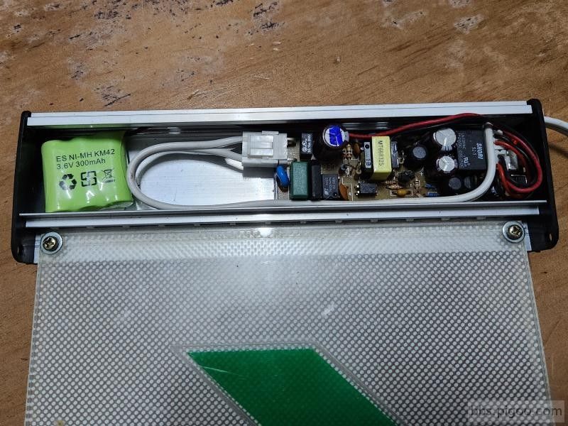

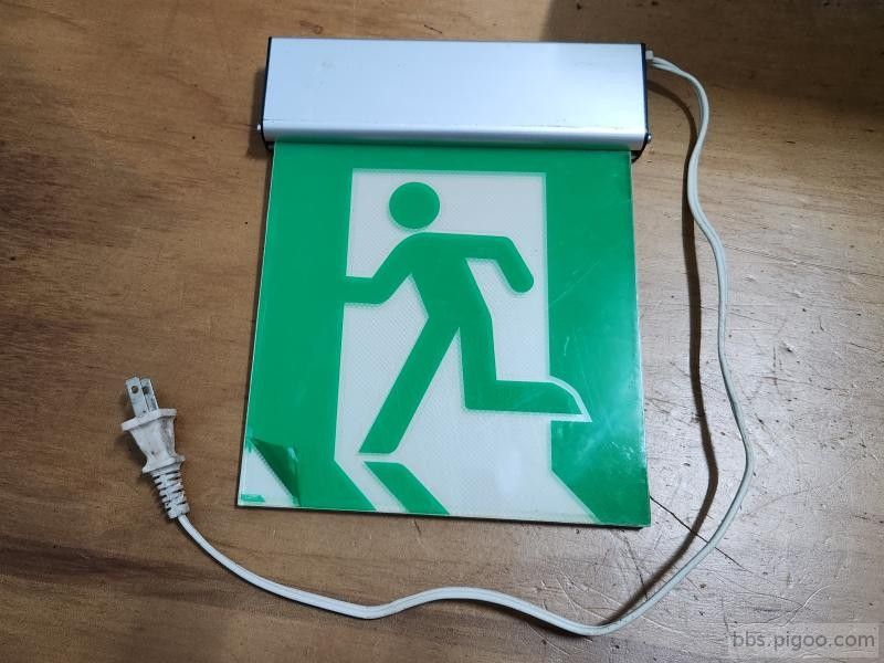

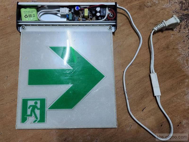

逃生指示燈是路邊撿到的報廢品
外觀正常,電池無法充電了
電池規格:3.1 x 2.9 cm (長 x 寬)
裡面的充電路是否可以充聚合物鋰電池?
電池換成聚合物鋰電池(容量加大)使用
要拿來當停電時晚上照明燈使用
謝謝

緊急照明燈一般會用鎳鎘或鎳氫電池,充電的電壓和聚合物鋰電池不一樣,首先你要克服這個問題,然後要定時放電。
充電電壓不一樣可以用7805調整,聚合物鋰電池可以用手機電池代替,手機電池內部自帶保護線路,充飽電後會停止,你如果直接量內部電池接點會是4.2V,而外面輸入的接點就是輸入的電壓。

 樓主| 發表於 2025-5-26 18:23:17 | 顯示全部樓層
主要是想說充滿電就擺著,沒有用到就定期充電
停電時晚上有一個發光的東西可以照明找東西
鎳鎘電池同樣3.6V 300mAh網拍找過賣家都說進不去沒有辦法安裝
不然電池就要改裝外面了

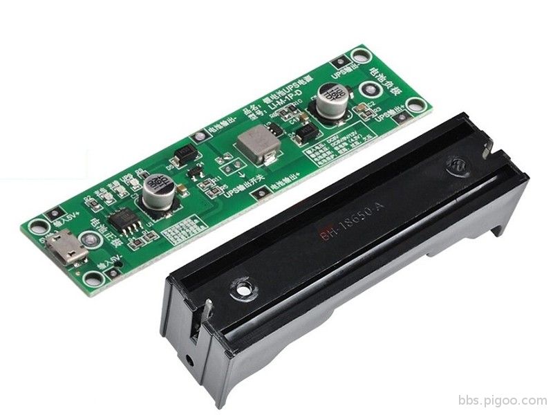

有一種USB/UPS模塊..
原則上就是 平時插著電, 會充電, 有過充/過放保護..
斷電時, 會由電池昇壓供電..
但不確定能不能改進你的照明燈內...
如果移除照明燈內部的電路, 換上一顆5V變壓器..
搭配USB/UPS模塊. 很容易改!

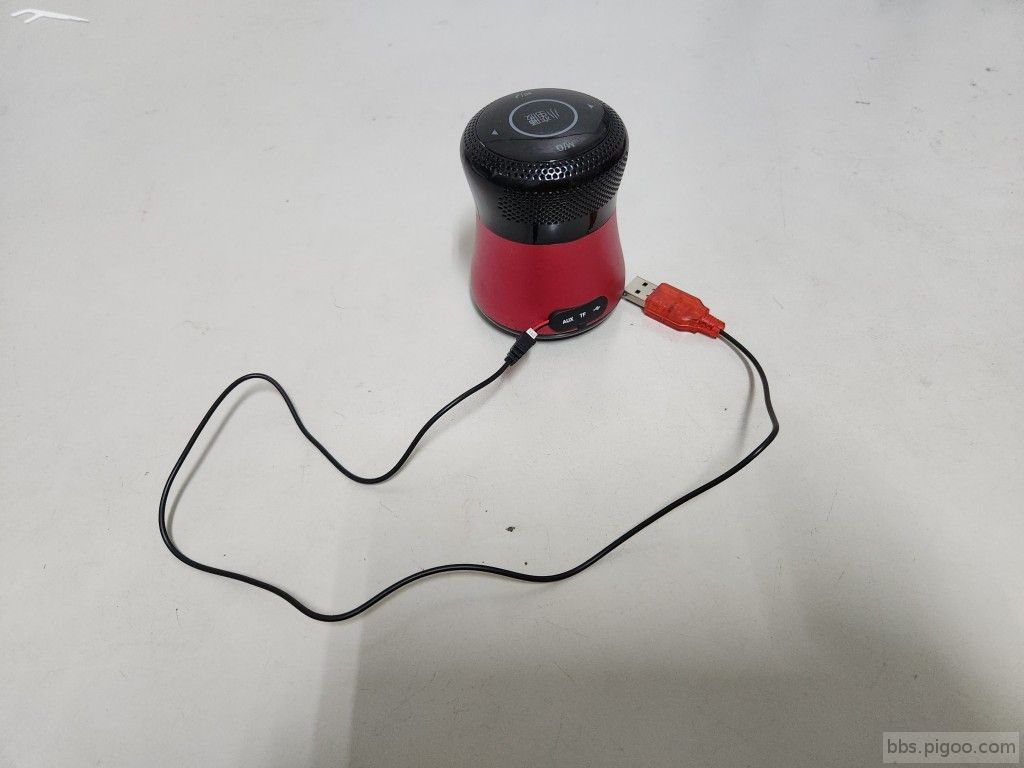

 樓主| 發表於 2025-6-2 02:28:14 | 顯示全部樓層
感謝上面幾位
那就是裝鋰電池,電池正負極接線出來使用USB 3.7V充電線充電
藍芽小喇叭充電孔壞掉也是電池正負直接接線出來用USB充電線充電,非常好用

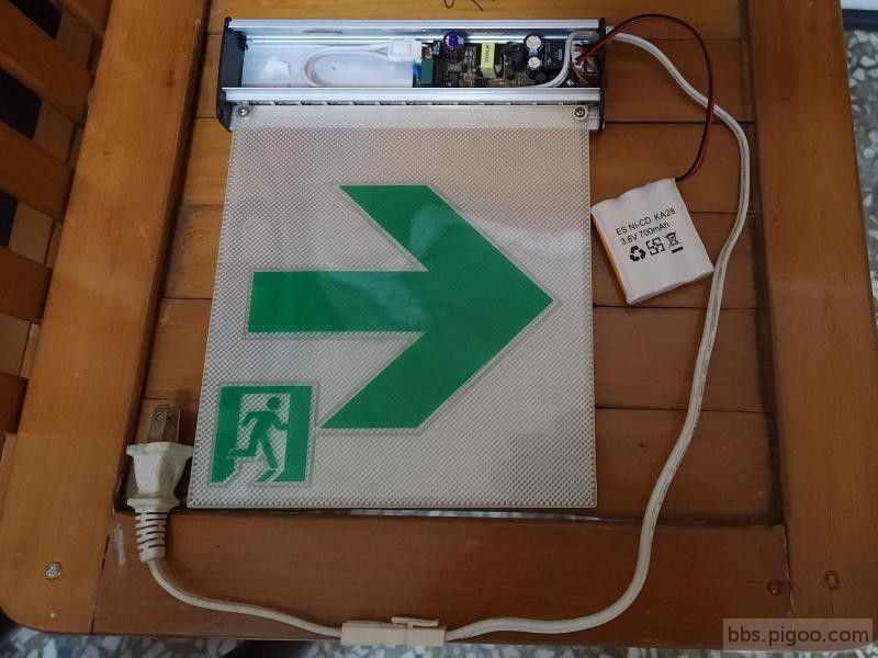

發表於 2026-5-15 11:28:36 | 顯示全部樓層
我家的緊急照明燈最後都是被我改成這熊樣兒。
▼原本的開關堵住。
▼開了一個TYPE-C 孔充電跟小開關孔,開關是從住家回收區撿的故障頭燈改的。
▼按一下高亮度,再按一下是低亮度,再按一下是閃爍,再按一下是關閉。
這台裡面有3顆18650 並聯,是天地不容客之前給我的,每顆電池內阻不超過100mΩ,3顆並聯後大約3xmΩ,內阻這麼大還拿來用?其實使用上完全沒有問題。
通常我一拿到鋰電池都是先充滿電,充電過程中有發熱嚴重就先剔除掉,充好後就放置著,每天有空就量一下電壓,若一星期後單顆電壓就掉到4V以下就又剔除掉,再一星期若又有低於4V就又剔除掉......,能一個月都維持在4V以上的電池我才開始量內阻,大於100mΩ會集中處理,簡單說就是不會自放電的對我才有用。
緊急照明燈一般都是插著市電保持電池浮充,等到停電再亮燈,但是這時候不管是鉛酸電池或鎳鎘電池大概都壞了,改成我這樣像個行動電源,充好了基本上耗電很小,平常拿來當手電筒照明也行,若有太陽能板平時可對儲能電池充電,平時在用的行動電源或這種需要充電的小東西就從儲能電池上充電,以我家的例子儲能電池的電都夠用。
