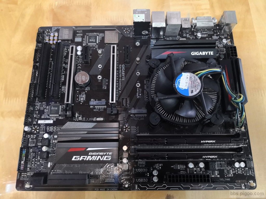

GA-H270-Gaming 3無法開機 ,昨晚還好好的,一早就罷工了,不知是否有電路圖及點位圖可以支援,感謝!!
按開機鍵CPU指示燈閃一下 , 風扇沒有轉 , 有將CPU及記憶體移除後開機狀況相同,粗略量一下各組電感及電解電容,沒發現短路現象,有點頭大

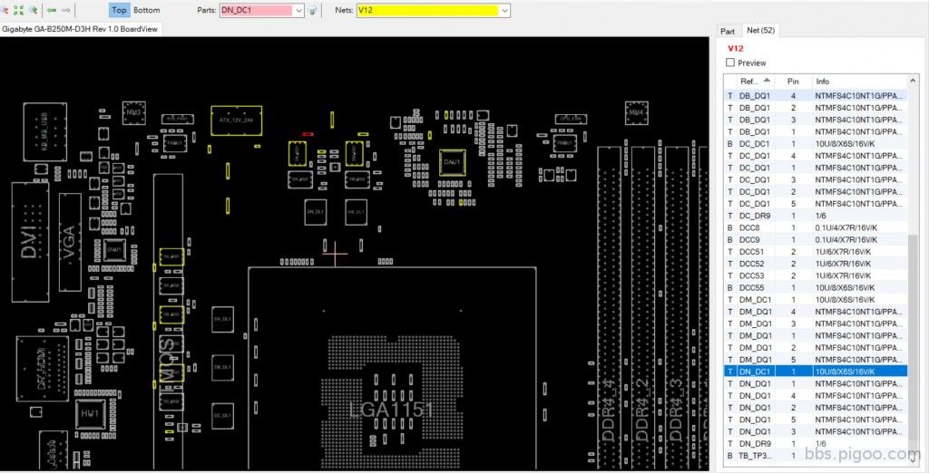

其實CPU12V短路相關聯的不外乎MOSFET、VCORE PWM IC、濾波電容
可參考這帖的點位圖。
GA-B250M-D3H不開機修復 by 陳阿哞
https://bbs.pigoo.com/thread-86327-1-1.html
2025-05-19 00_04_56-C__Temp_7zOC663247B_Gigabyte GA-B250M-D3H Rev 1.0 BoardView.jpg

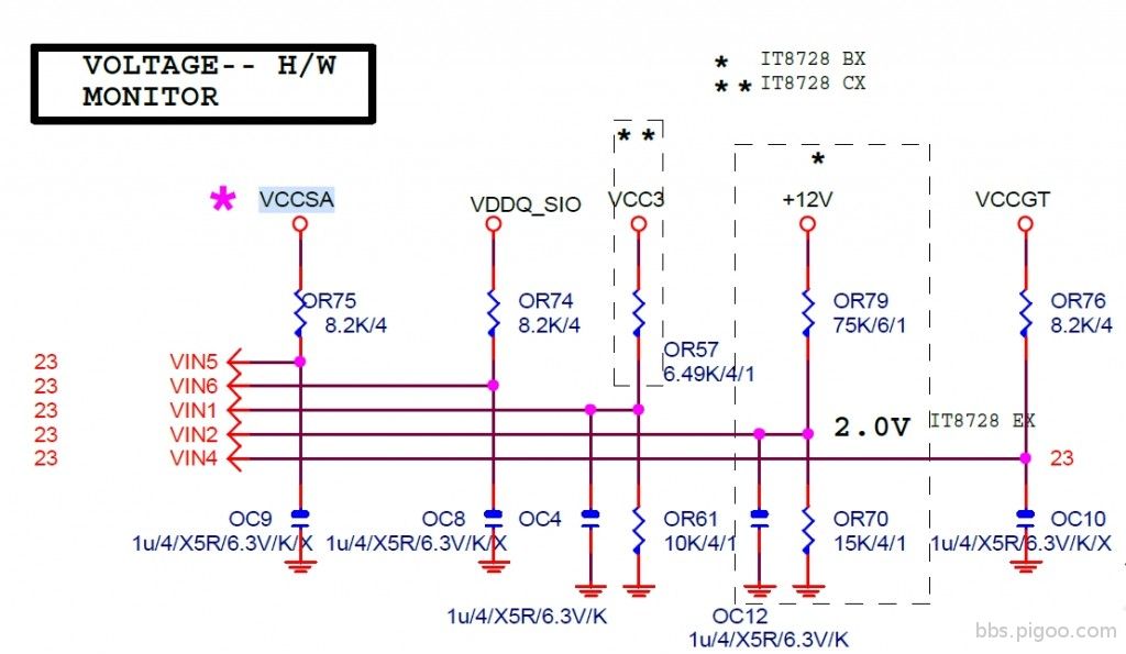

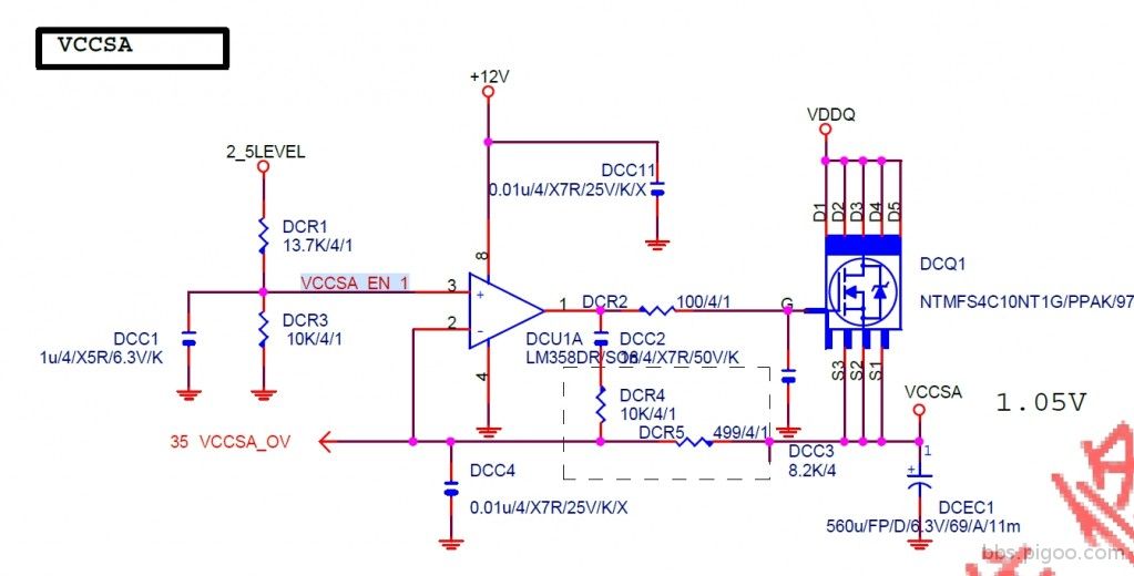

發表於 2025-5-20 13:54:37 | 顯示全部樓層
本帖最後由 楊大俠 於 2025-5-20 03:32 PM 編輯
我只有量過 8代CPU的 VCORE 對地才 4~8Ω 非常低,當下還以為CPU壞了
CPU 12V 插座 ,會不會是量到接地腳啊?

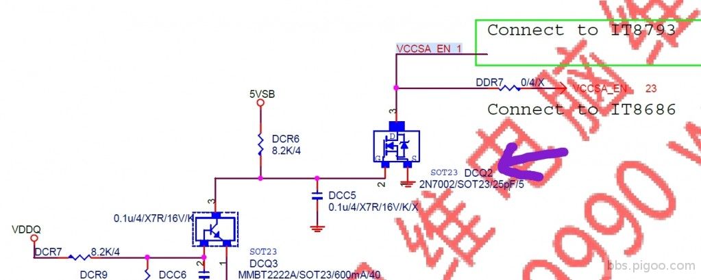

印象中技嘉 VCCSA 常常有問題, LM358 本身故障 或 前面的 2_5LEVEL 分壓有問題
VCCIO 0.95V正常,LM358 567正常
VCCSA 1.4V不正常,LM358 123,第3腳正常要有 1.05V,從2.5V分壓而來
如果第3腳也是 1.4V 那分壓電阻DCR1=13.7K、DCR3=10K 要量一下
VCCSA 會進 IO 電壓檢測 (第24頁),可能過高,進保護了
也有可能是多重故障,CPU的MOS管也有擊穿
DCQ2
 樓主| 發表於 2025-5-20 15:56:36 | 顯示全部樓層
趁吃午餐近來溜搭一下 , 先感謝前輩們賜教 , 當初發現CPU拆下8PIN沒短路後有量測那附近電晶體 , 沒發現有短路 , 但剛又量一次 , 真害 ,一下子量到4顆 4C10N  DS端呈現低阻抗 , 看來被我玩壞了 , 晚上再吹下來量看看
發表於 2025-5-20 16:13:44 | 顯示全部樓層
本帖最後由 jacson99 於 2025-5-20 04:15 PM 編輯
dar125 發表於 2025-5-20 03:56 PM
趁吃午餐近來溜搭一下 , 先感謝前輩們賜教 , 當初發現CPU拆下8PIN沒短路後有量測那附近電晶體 , 沒發現有短 ...
"4顆 4C10N  DS端呈現低阻抗"
=> 4顆是並聯的, 只要有一顆D、S端擊穿,
就會量到4顆DS端呈現低阻抗,
通常擊穿的那顆,GS端或GD端阻抗會和正常品不同,
單獨量4顆GS端 和 GD端阻抗,並記錄,
就可找出哪顆擊穿,

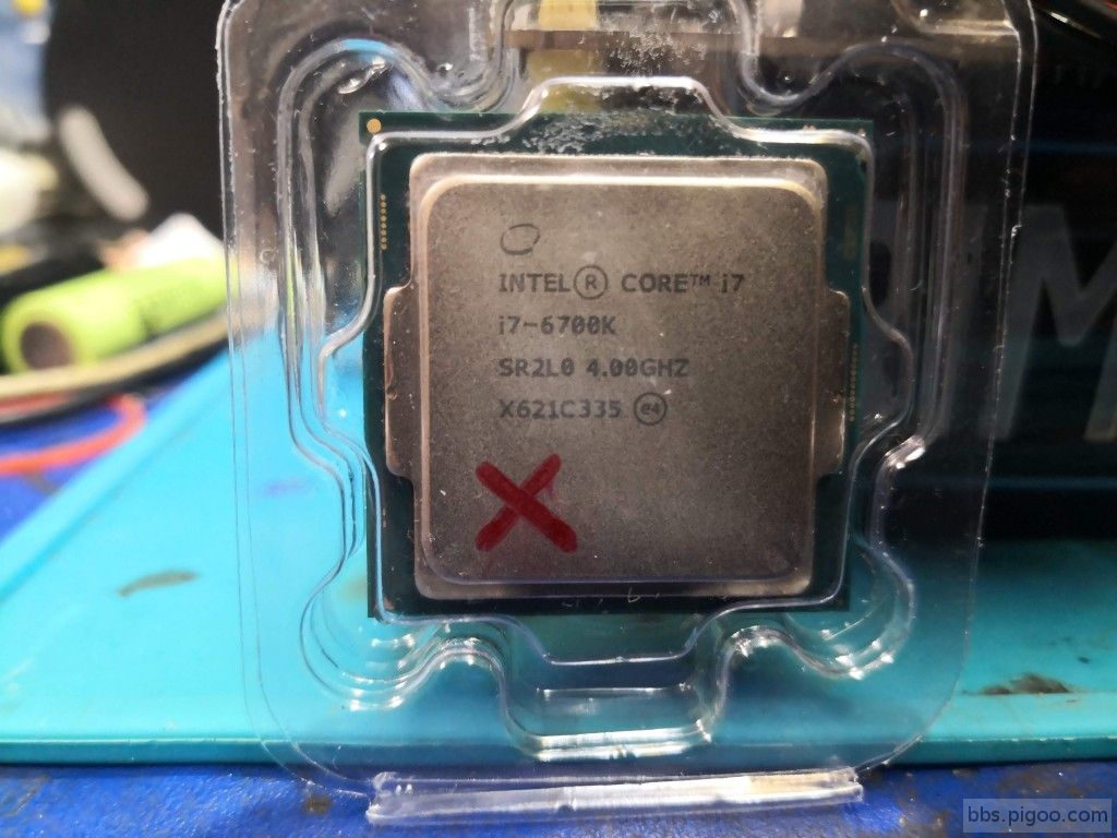

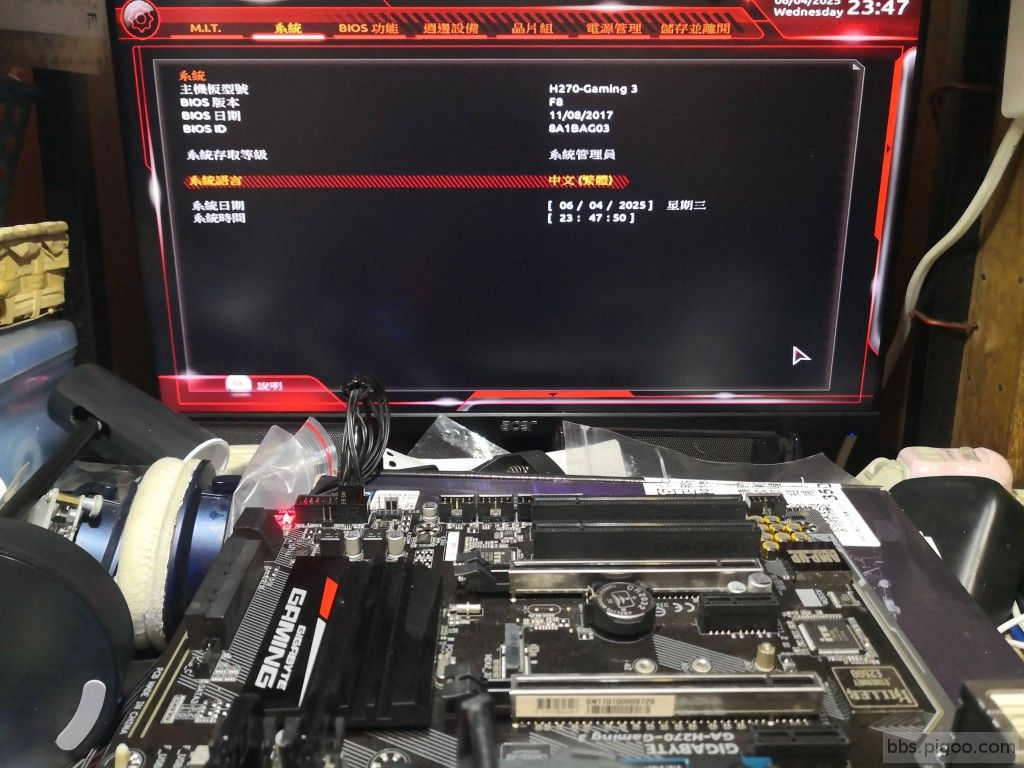

 樓主| 發表於 2025-6-5 00:39:09 | 顯示全部樓層
本帖最後由 dar125 於 2025-6-5 12:40 AM 編輯
上週六 4C10N 到貨 ,更換後還是沒動靜 , 上次量 VCCSA是1.4V不是1.05V , 量一下電阻值都正確 , 索性就塗些助焊劑用熱風槍將那附近的零件吹一下 , 因為心中有個疑慮 , 該不會是CPU有問題 ? 所以上 蝦 X 買顆 I5-6500 ,剛到貨就迫不及待裝上去測試 , 結果 它真的跑了
原來 I7-6700K 掛了 ,這是我玩電腦以來遇到第二顆 CPU 壞了 , 之前那顆是 Q6600 ,我家太座說我很黑 , 沒壞的修到壞 , 不可能壞的總是會被我遇到 , 現在我真的相信了 ,  "我是黑底的"
最後還是要感謝大家的幫忙與協助 , 讓我累積更多的經驗 , 看到電腦又可以用了真的高興 , 終於可以早一點抱著老婆去睡覺了 ,  感恩大家!!
