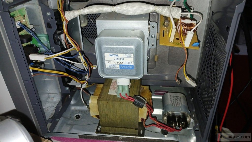

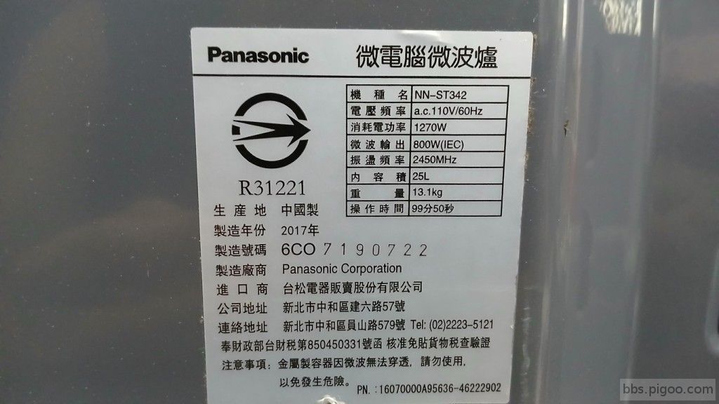

Panasonic NN-ST342 微波爐多重故障維修實例
1.型號~Panasonic NN-ST342

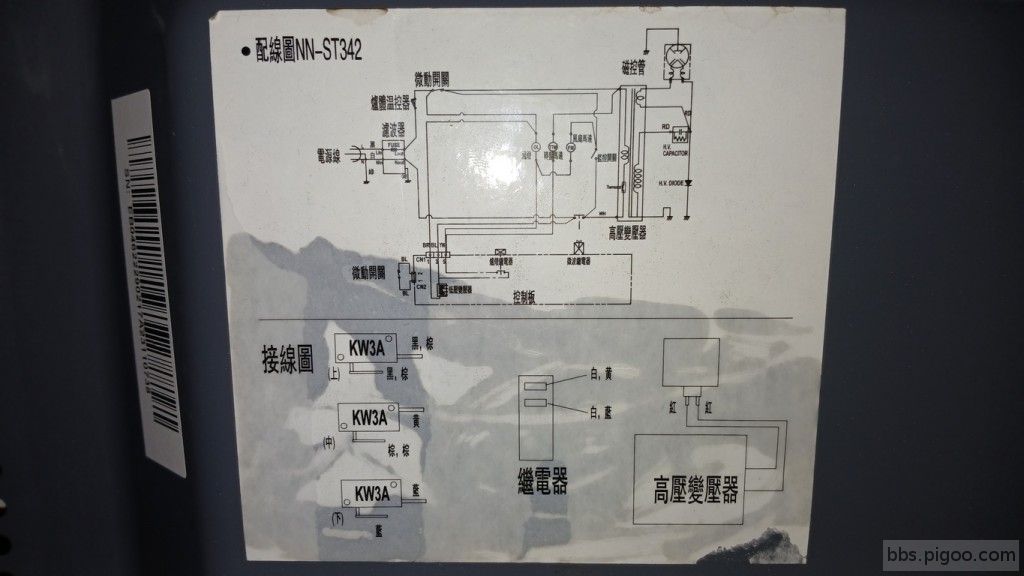

2.電路圖
3.內部構造

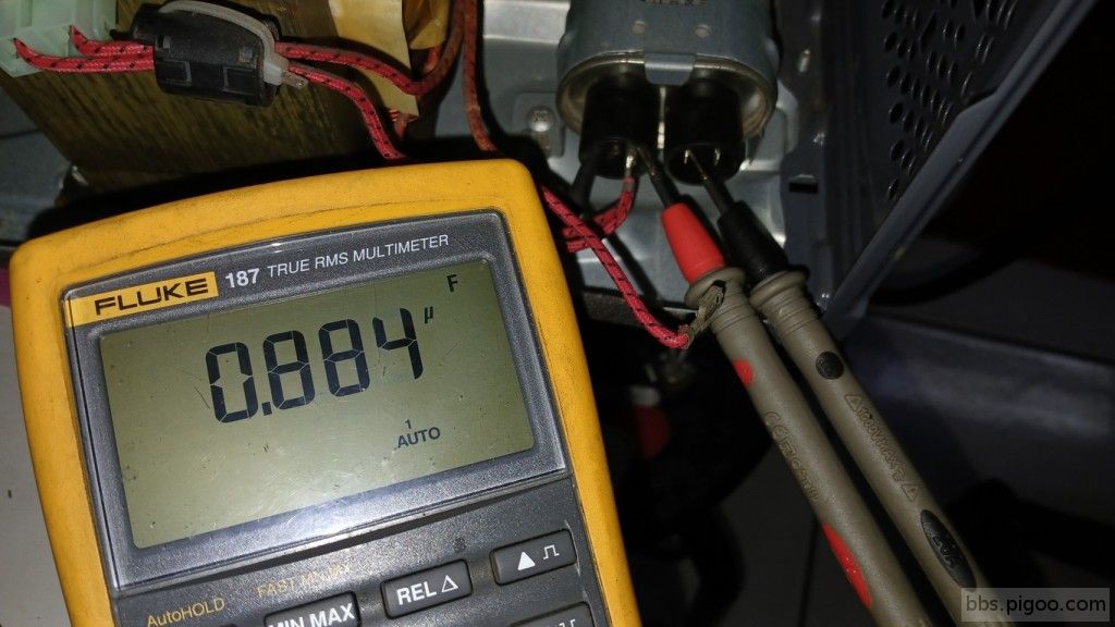

4.例行檢查~高壓電容容量正常(規格~0.85uF/2KV)

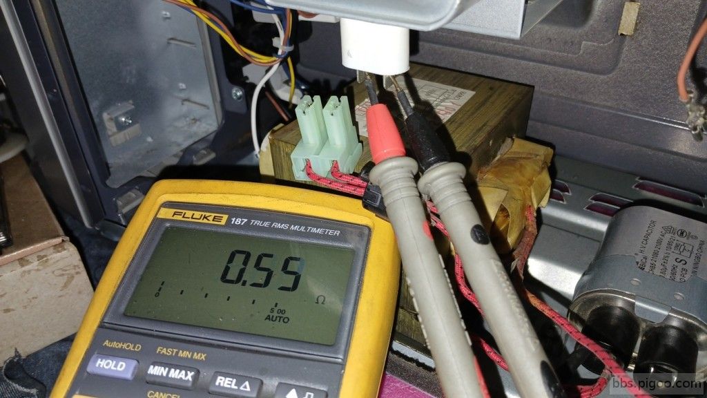

5.磁控管燈絲阻抗0.55Ω~正常

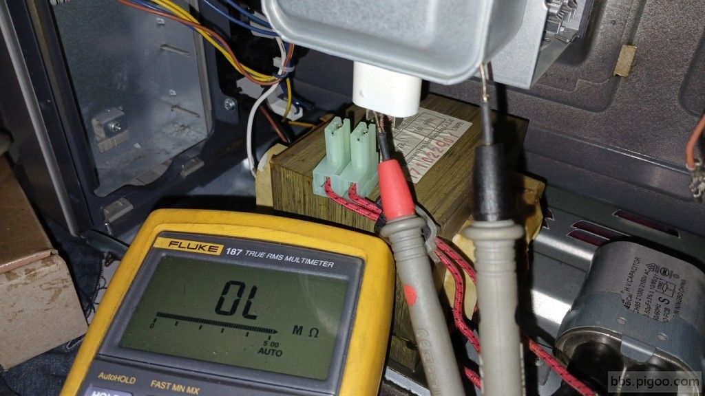

6.磁控管燈絲左腳對外殼阻抗無限大~正常

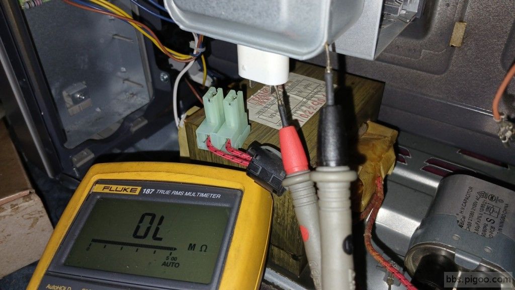

7.磁控管燈絲右腳對外殼阻抗無限大~正常

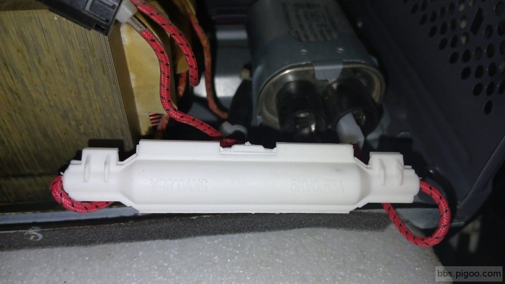

8.這型微波爐省料太過離譜竟然都沒有高壓保險絲,剛好有備料(0.85A/5KV)所以就加裝一組保護磁控管。

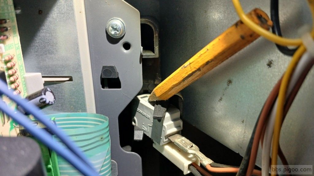

9.接下來檢查到上方那一顆監控安全開關(NO型)故障,按鍵無法彈起。

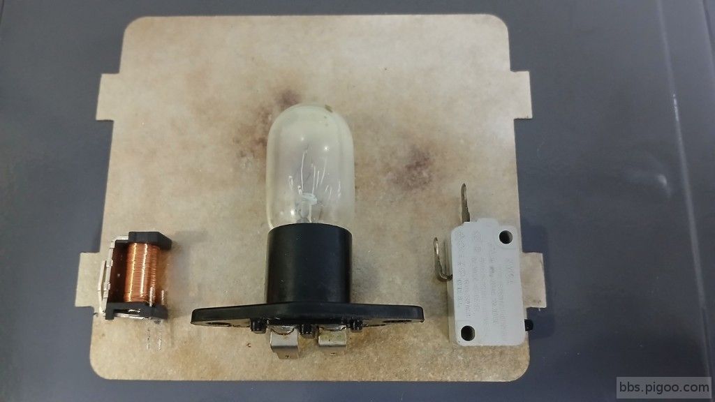

10.更換新品*1(日本松下電工 MATSUSHITA 微動開關 250V 15A 耐熱防火材質)

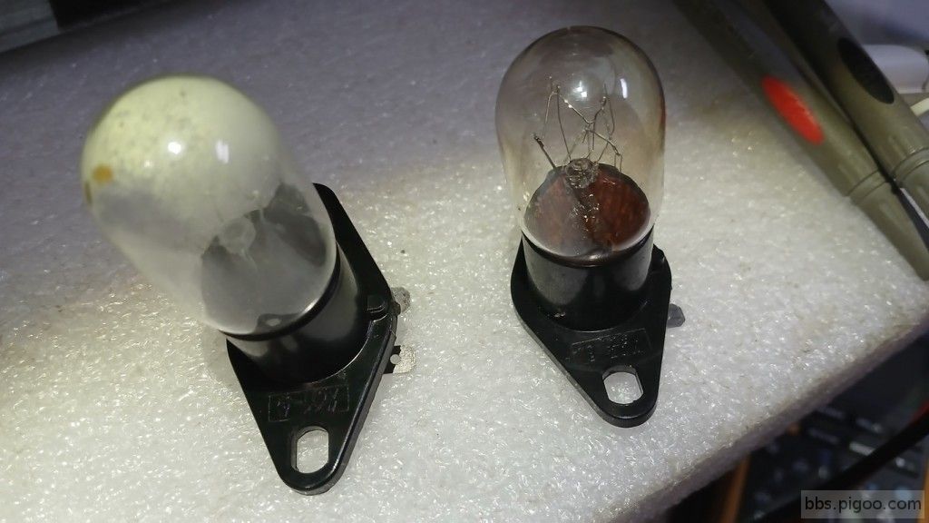

11.上電預測試又發現照明燈泡不亮燒掉(110V/22W),剛好有拆機備品可換。

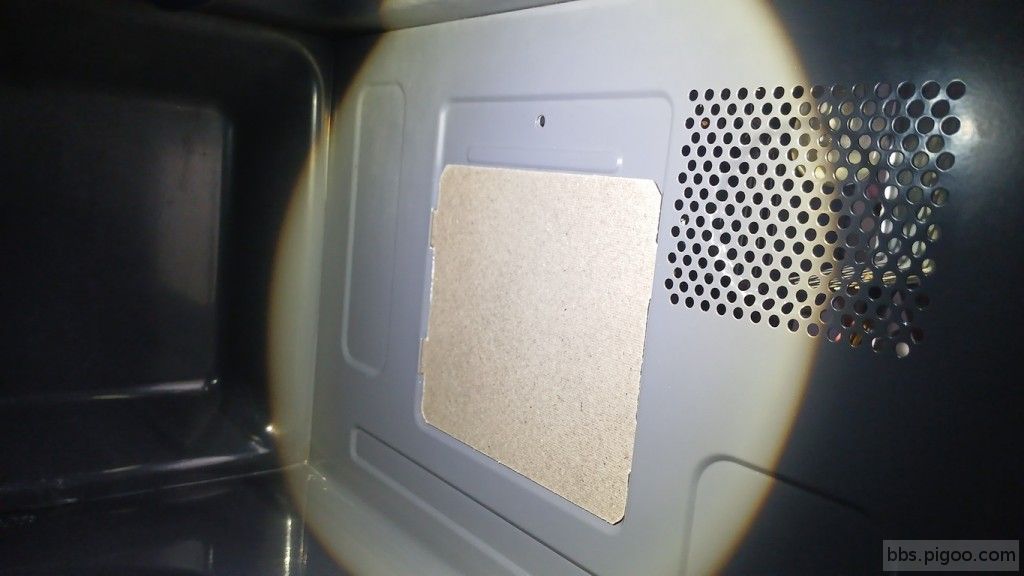

12.清理微波室油汙發現雲母片油汙發黑,取一片新品裁切OK。
13.新雲母片安裝完成
14.啟動微波測試只有38W(照明燈泡22W+散熱風扇16W),表示微波沒有輸出。

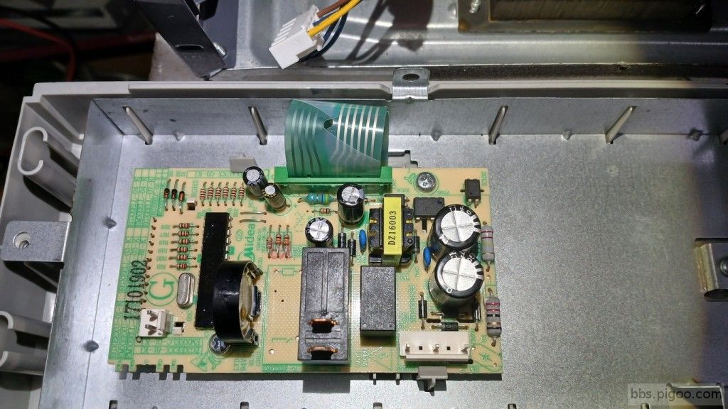

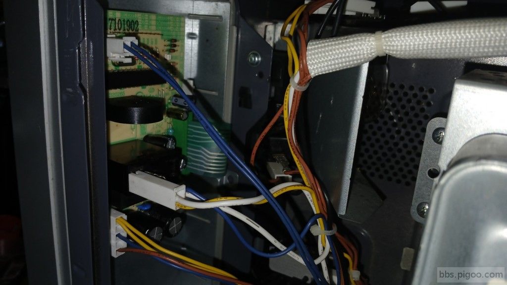

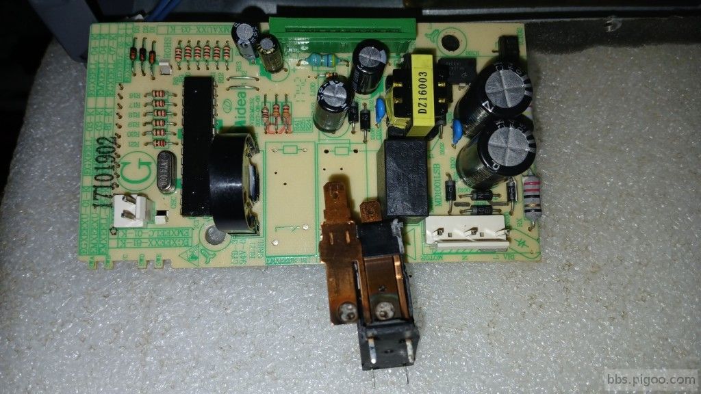

15.沒有微波功率輸出就要朝低壓控制板找問題
16.測量功率繼電器內部觸點不通,剪開外殼掰開鐵片發現觸點燒黑不導電了。
17.找一顆拆機功率繼電器(日本三菱製)換上OK

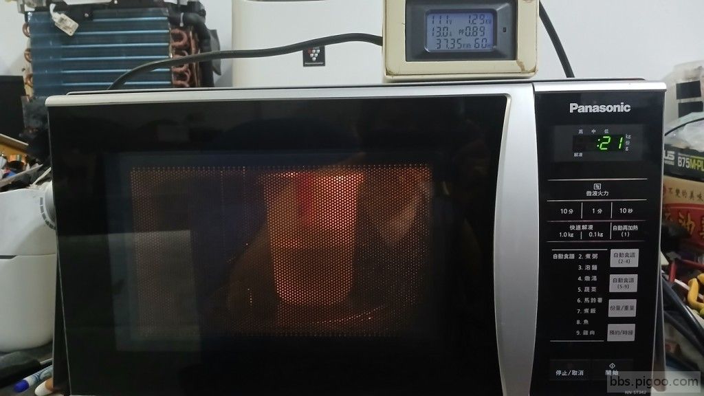

19.維修完成煮水測試消耗功率約1290W

發表於 2025-5-11 11:42:40 | 顯示全部樓層
請問如何測功率繼電器好壞?
 樓主| 發表於 2025-5-11 16:34:51 | 顯示全部樓層
GHK949 發表於 2025-5-11 11:42 AM
請問如何測功率繼電器好壞?
跟一般繼電器(小電流)一樣測法,先看標示在外殼上線圈(阻抗大約100~300Ω)2腳,用電錶電阻檔量測低阻抗(10Ω以下)是為短路,開路就是線圈燒斷了,以上都是壞了。
再來測另外2腳(就是接點腳),就2種狀態(常開 NO),(常閉 NC)。
此例功率繼電器~
DC 12V 線圈阻抗大約260Ω(正常)。
常開 NO 接點,用電錶電阻檔量測2腳不導通是為正常
當線圈通電DC 12V時,接點閉合(應該導通),此時用電錶電阻檔量測2腳不導通就是不正常(觸點燒壞了)。
