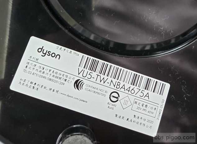

鄰居的一台很新的空氣清淨機,外觀看起來有八成新
銘牌如下TP04

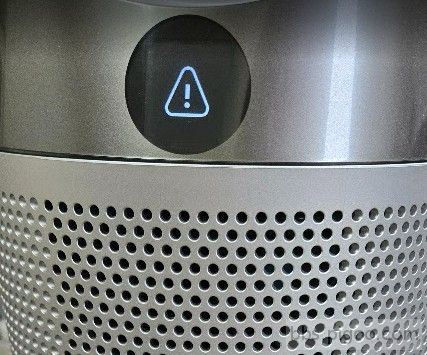

插上變壓器後,螢幕直接是驚嘆號,也沒有錯誤代碼
有仁修過類似的案例嗎?不曉得驚嘆號的意思是?

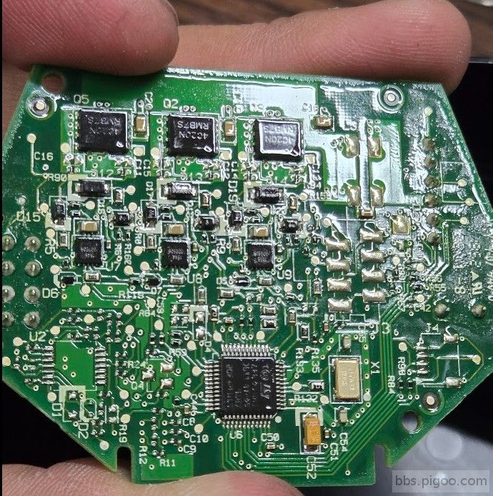

 樓主| 發表於 2025-5-14 01:08:04 | 顯示全部樓層
本帖最後由 totoro9470 於 2025-5-14 01:14 AM 編輯

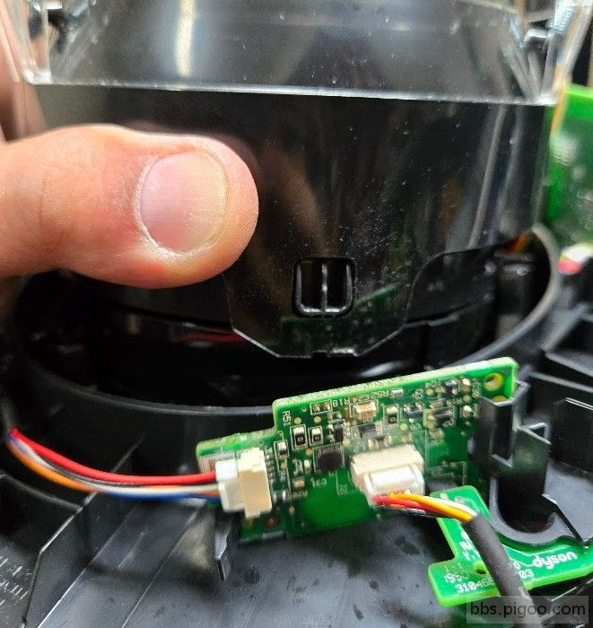

感謝提供兩部影片資源
海賊王那部說是拆開排線插拔就好了
→拆到看到有排線還蠻容易的,都插拔一輪後還是不行

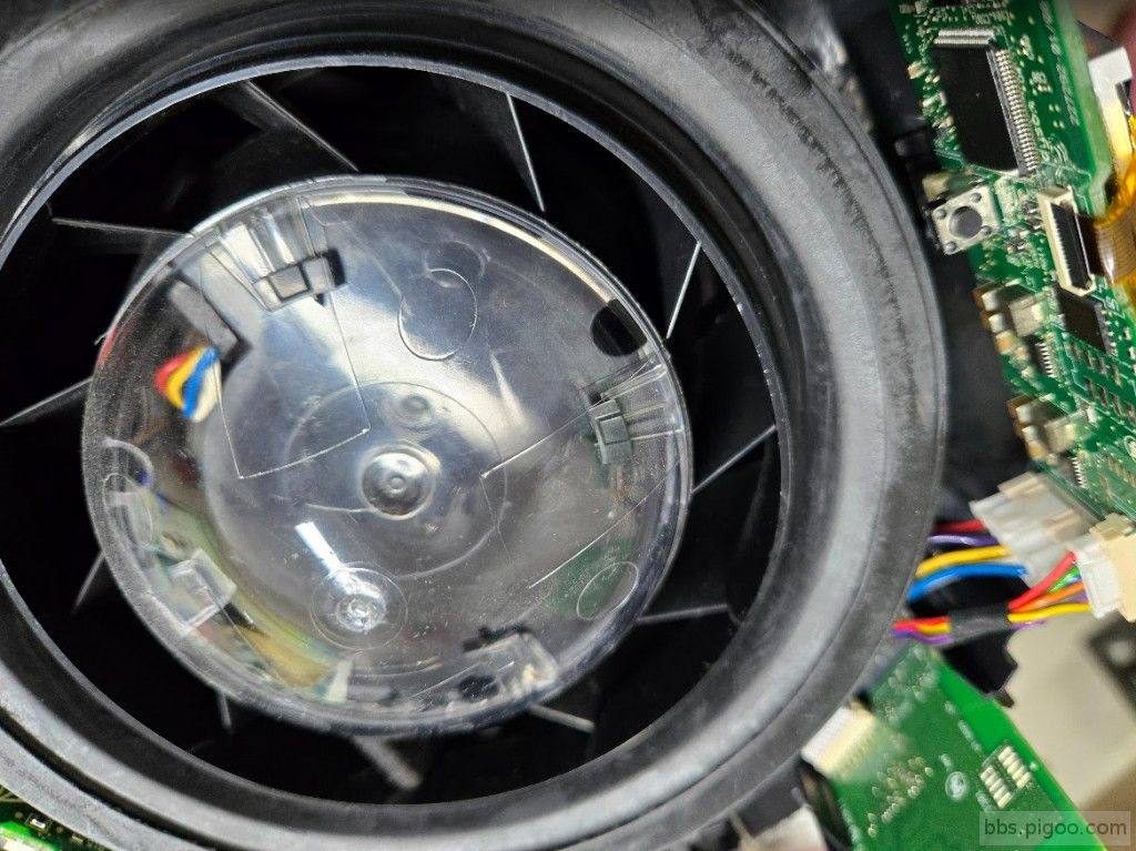

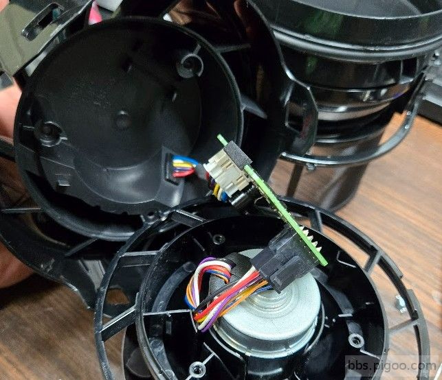

只好把中間馬達請出來了,旁邊有一些卡榫
東西比較大都要蠻用力的,最好手可以戴個手套,避免刮割傷

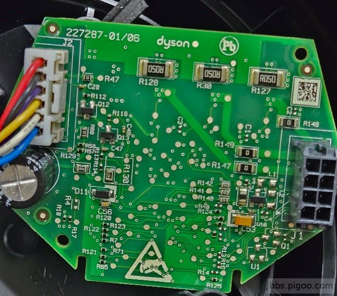

裡面有塊很精密 零件很小的控制板,而且都上膠也無法測什麼
馬達部分。沒有卡到什麼東西,手轉十分順暢
看起來是三相八線的馬達~
網路上也有少數有賣dyson馬達
https://shopee.tw/Dyson-%E7%A9%B ... 2-a7e8-86a6dab37216
就看看要不要賭一個零件成本了~~
感覺控制板零件那麼多  壞掉機會應該是比馬達高~
