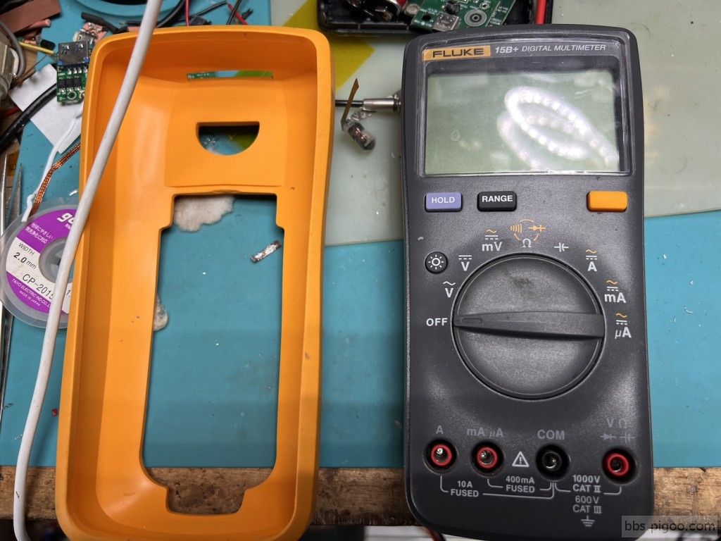

這個電表來我家快一年了,這是一位好友拿來的,他說突然有一天就不開機了,前一天明明是好的......,他打開檢查也看不到那裡有問題,就送給我了。
其實痞酷網會員都知道,給我修的東西就是送給我了,不管修不修的好,有時間會發維修實例。

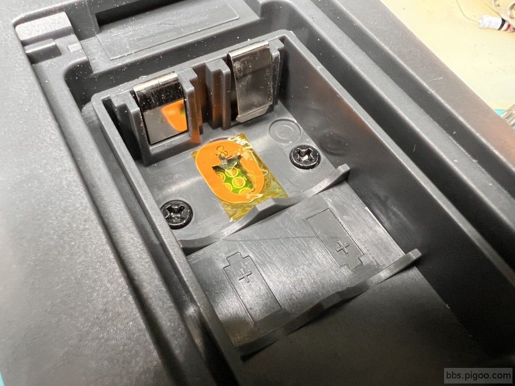

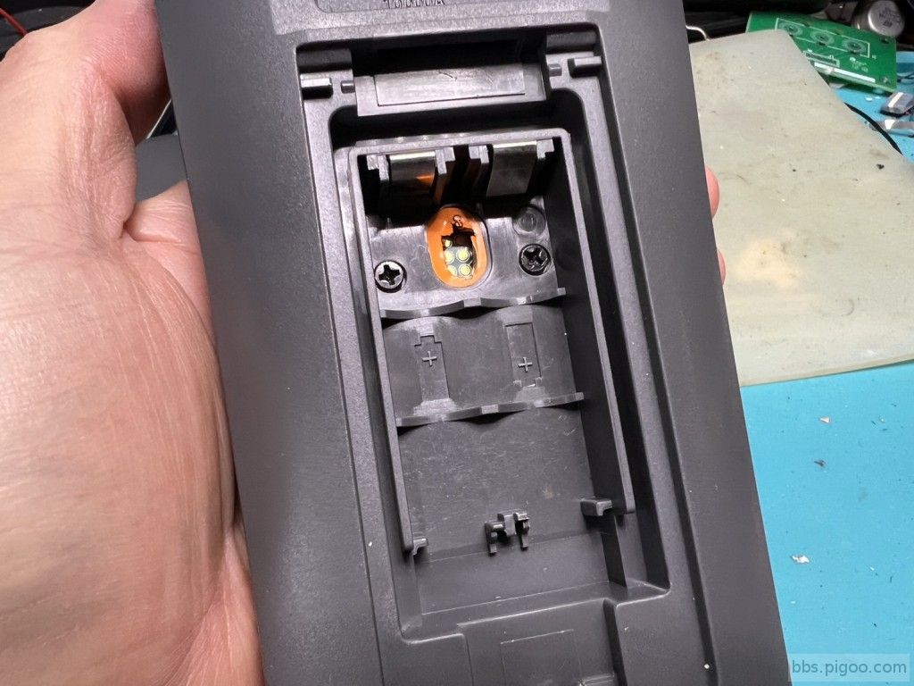

▼今天在家做朋友工廠的治具,空檔就修看看這台FLUKE 15B+,打開保黃色護膠套,先看電池倉,發現朋友把測試點的貼紙弄破了。
▼為什麼要先看電池倉?修東西先從簡單的地方下手,不開機先想是不是電池接觸不到,結果馬上就中標。
▼不過朋友是內行人,肯定不是這個問題,繼續打開蓋子如下。
有看到那兩個保護絲吧!1個440mA,另1個是11A,這兩個保險絲買新品超過500元,為什麼這麼貴?因為它是銀絲貴金屬,數量夠多的話,就算是壞的回收價格還很可觀。
▼接點油塗這樣應該不是FLUKE 塗的。

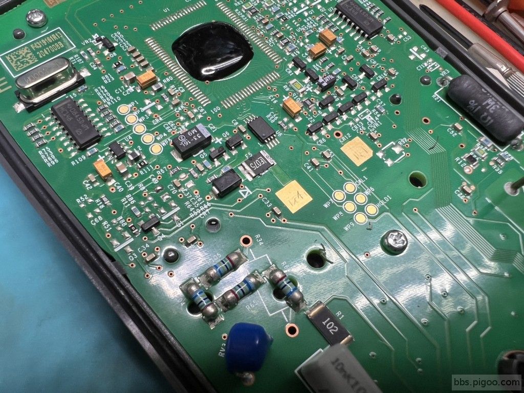

▼原來FLUKE 15B+ 也是使用牛屎(鼻屎)晶片,這台用兩個3號電池供電,接引線出來方便測試。
▼果然完全無顯示,不過一邊轉旋鈕一邊按上面的按鍵在某個檔位會出現嗶嗶聲,這樣電路應該有動作,只是不顯示的問題,繼續拆LCD 面板看看。

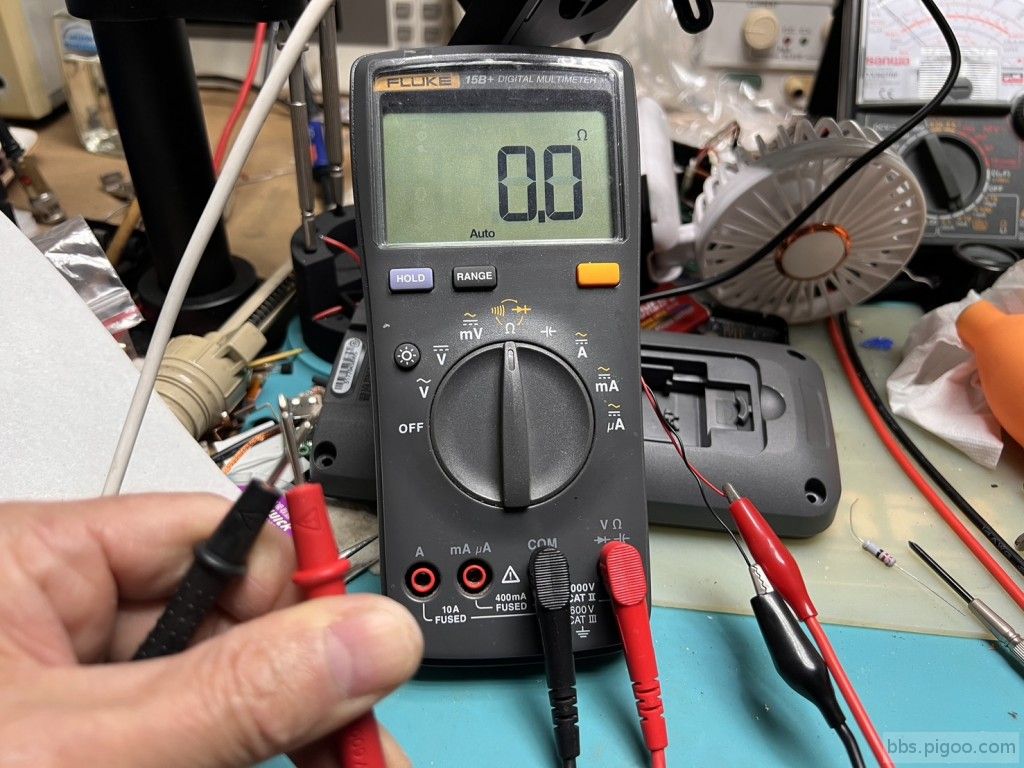

▼在顯微鏡下也看不出有什麼問題,只能用最細的橡皮擦把金手指擦一擦,也把斑馬膠用清潔一下,用吹氣球簡易除塵之後再裝回居然有顯示了。

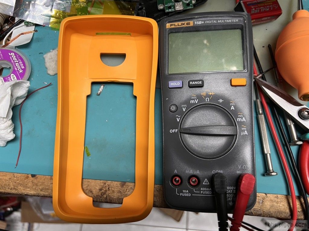

▼裝上探棒測試Ω檔.......漂亮。
▼測試直流檔.......完美。
▼居然還有這種好事,去除引線,朋友破壞的貼紙補貼上膠帶延緩氧化。

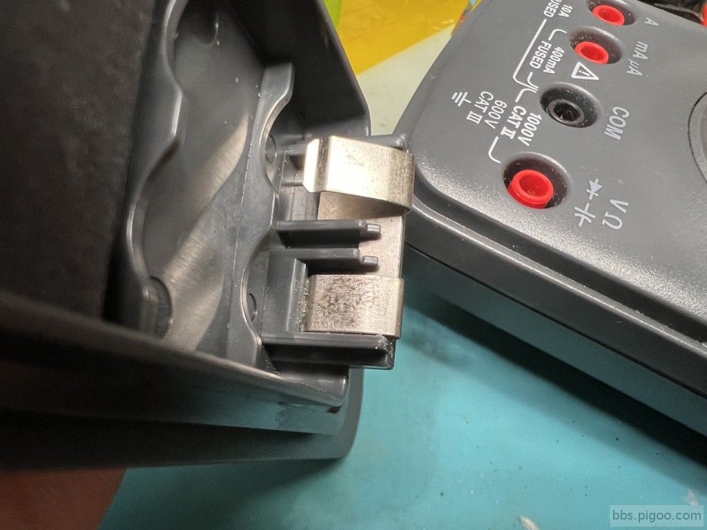

▼電池片銅刷打磨一下,並塗上一點接點油。
▼黃色膠套髒污,下水洗刷一番。
▼明天裝殼試機。

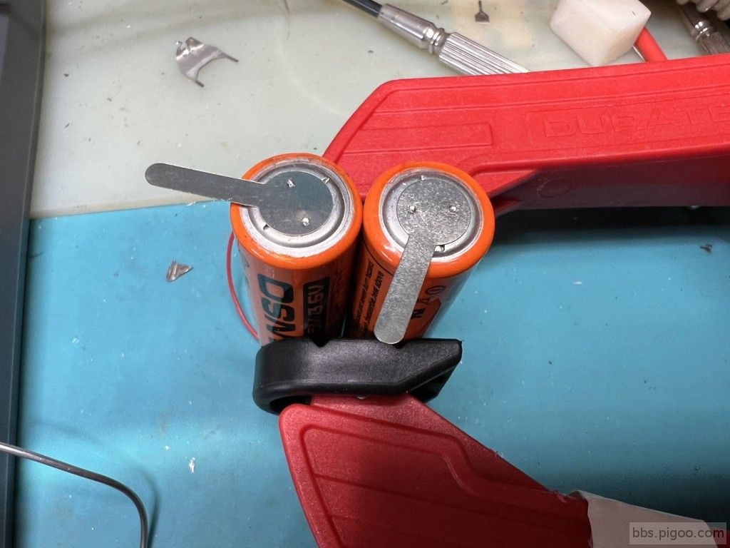

下方連結是2022 年的發文,16樓有我貼的YX-360TRF 電表因電池漏液腐蝕銅片,改用一次性鋰電池的例子。
YX-360TRF 改一次性鋰電池
在16樓發文前已經改了一段時間,我使用電阻檔大部份*10檔位,至今電池都未換過,算是非常耐用,有興趣的會員可以參考一下。
這台FLUKE 15B+ 跟SANWA YX-360TRF 一樣也是使用兩個3號電池,我今天把它也改了一次性鋰電池,雖然電池電壓高一點點,但是我個人覺得沒什麼關係,因為我測過有些新的乾電池電壓也不只剛好1.5V。
▼理想的放法應該是如下圖,不過在這FLUKE 15B+ 上面似乎不太好達成。
▼因為15B+ 的電池倉沒什麼空位,底部的電池焊片方向不太理想,把原本的點焊片移除重焊一次。
▼調整一下位置,最後用這種方式裝入電池倉,這樣不用更改原本的與電路板的接觸部份。
