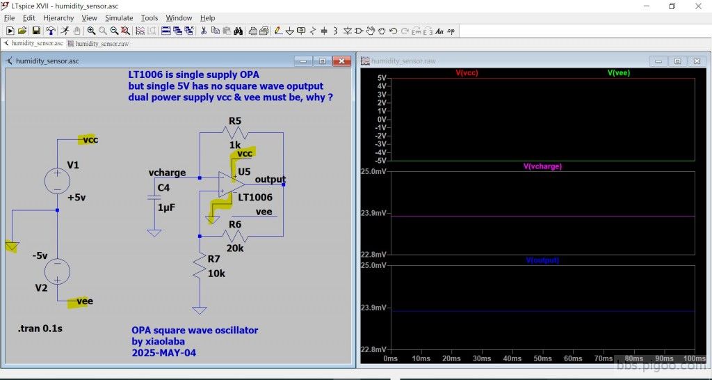

假日學習課題.
模仿這個電路, 日立除濕機 RD-12KL 濕度感知電路的AC驅動電路
https://bbs.pigoo.com/thread-87194-1-1.html
純粹為了學習電路原理

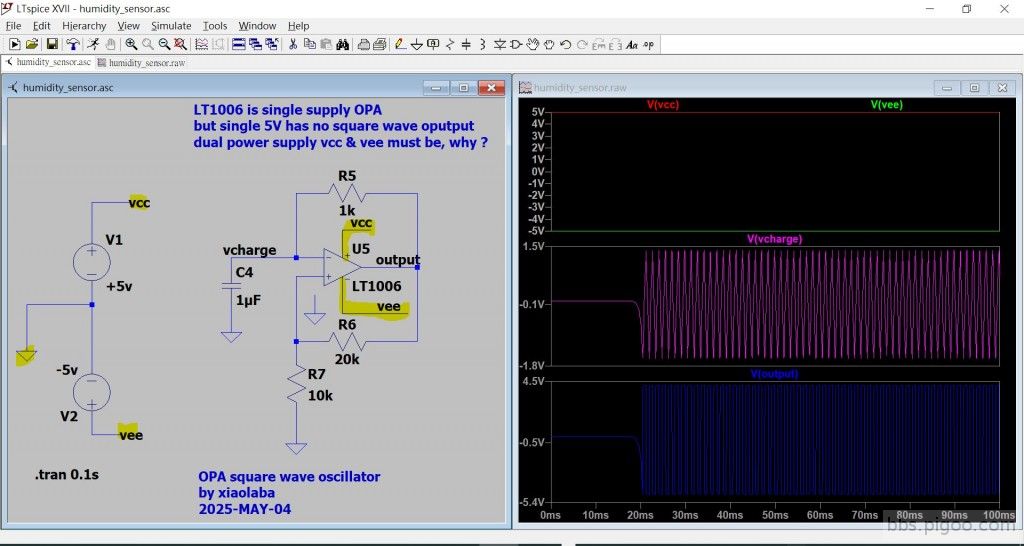

用LTSPICE 模擬, 選了 LT1006, 單電源供電的OPA, 模擬不成功.
後來加上雙電源, 震盪出來了.
說明模擬成功了一半, 原因是單電源時她沒出來方波. 有經驗的大俠請給指點指點.

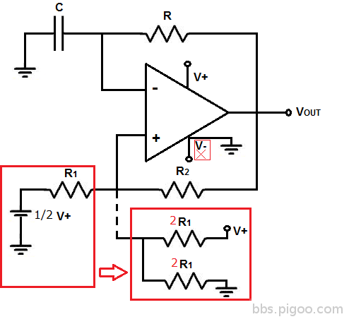

雙電源OPA電路 轉用單電源OPA   參考電位請用1/2 Vcc, 即C4與R7 參考電位
這項基本概念丟了嗎?
單電源V1 直接併 1歐姆串1歐姆 於地   擬一個1/2Vcc 作為參考電位
剛剛看了日立那張圖 就是這段線路 R2(20K) R3(16K)分壓 OPA1電壓隨耦器

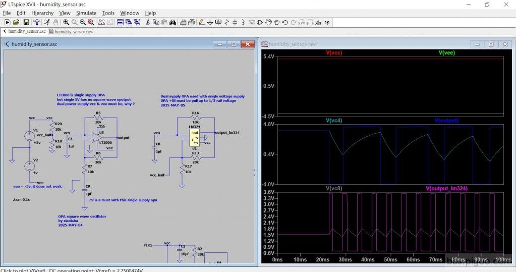

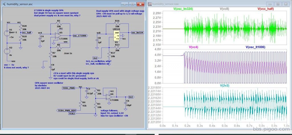

感謝S大提點
實驗且看了人家的教學
https://www.youtube.com/watch?v=F02le-yiaFM
https://www.youtube.com/watch?v=plO7FgJOw20
矇了一下, 單電源的 LT1006 +IN 串入一個 C9
雙電源的 LM324 +IN 提供了 VCC_half
看來矇對了
兩種都有震盪輸出
其實對OPA電路的設計還是一知半解, 除了那個隨藕器一眼認得.

R17 (10K) ==> Vcc --- R17up(20K) 串 R17dn(20K)  ----地
小信號分析等效電路 R17(10K) = R17up // R17dn = 20K//20K
但是有一個 (1/2)Vcc 的直流偏壓 經由R17進入OPA_in(+)

本帖最後由 xiaolaba 於 2025-5-6 11:40 AM 編輯
SIMON1016 發表於 2025-5-5 04:00 PM
小信號分析等效電路 R17(10K) = R17up // R17dn ...
確實得到類似的模擬結果,
vcc_half 由電阻分壓所得, 給lm324 +IN, 可產生震盪.
改成 隨藕器的 2.2v, 給lm324 +IN, 無震盪.
覺得神奇了.
電路圖,

戴維寧分壓是 等效電壓源(Vcc_half),而且是有內電阻(R20//R19)的組合
若再送入OPA電壓隨偶  你覺得隨偶器內阻會是多少?  直接OP_in+
OP輸出迴授R13來的還能推動OP_in+嗎?
若隨偶器 經過R17(捨棄Ref_gnd) 進OP_in+ 又會怎樣?
 樓主| 發表於 2025-5-6 17:10:29 | 顯示全部樓層

雖然第一次看到 "戴維寧分壓", 找了一下網路的說明, 猜想大概明白了S大的提示, 再去看看電路圖, 修正了C4 R7 的連接方式, 比對人家的電路圖, 應該偶抄錯了一些地方, 修正後, 隨藕器輸出驅動也有了方波輸出, 應該又矇對了這趟.

 樓主| 發表於 2025-5-7 10:54:23 | 顯示全部樓層
本帖最後由 xiaolaba 於 2025-5-7 11:03 AM 編輯
LTSPICE_u_error
LTSPICE_u_error
有說 LTspice XVII 舊版都有這樣的問題, 電路圖內定存檔為 ANSI 格式.
uF uf 等單位, u 會存成希臘字母 EXTENDED ASCII 0xb5, F 或 f 是 0x46, 0x66.
最終結果, 送到其他電腦或者網站造成亂碼.
因為中文系統自動處理 雙BYTE 字符, 把它翻譯成你的電腦系統可見的字符, 例如繁體系統,
0xb5 0x46 = 湩
0xb5 0x66 = 番
解決方法也不能難, 電路圖裡面故意加上一個繁體中文字.
再次存檔時 LTSpice 就會自動存檔使用 UTF16 格式, 以上造成亂碼的問題就沒了.
另外有老外堅持使用設定的方法, 強制 LTSPICE 鎮壓並不使用 希臘字母 ASCII "0xB5", "mu" (µ)
也是方法,
goto LTspice's Control Panel (or Settings)
Netlist Options
Check the checkbox next to "Convert 'µ' to 'u'".
Click OK
 樓主| 發表於 2025-5-7 16:46:12 | 顯示全部樓層
本帖最後由 xiaolaba 於 2025-5-7 04:47 PM 編輯
電路的原型參照來源, A大提出的 HITACHI RD-12KL 除濕機濕度模組, 抄來一用, 目的是學習 OPA 電路.
功課來到尾聲, 來個草草收尾, 不確定符合實品, 大致可以模擬結果.
附件為 LTSpice 的最新的模擬檔案, 包括LM324的參數模型檔, 從 on-semi 抄來的
xiaolaba_humidity_sensor.zip (292.99 KB, 下載次數: 1)
模擬圖分兩張,
濕度電阻10k, 電壓約輸出 2.5V
濕度電阻1k, 電壓約輸出 3.3V, 濕度高, 電阻低, 電壓高 !?
3v3
3v3
2v5
2v5
