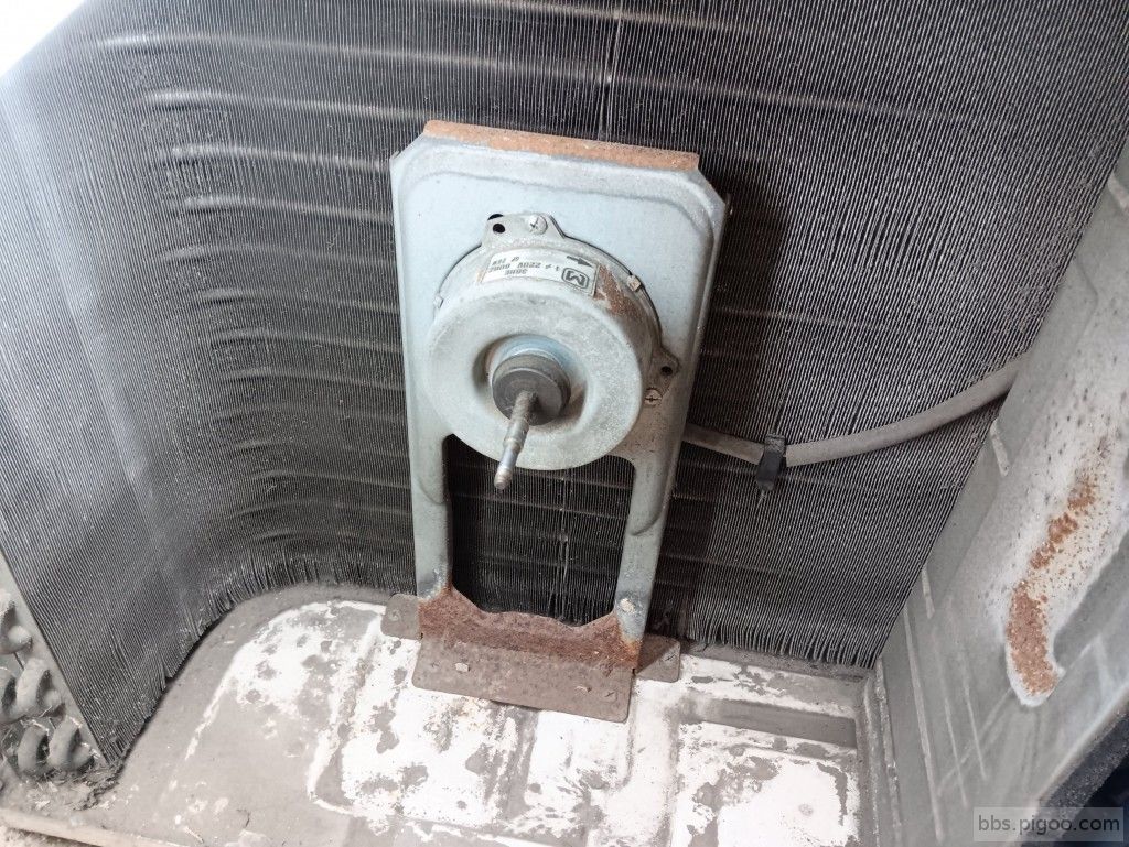

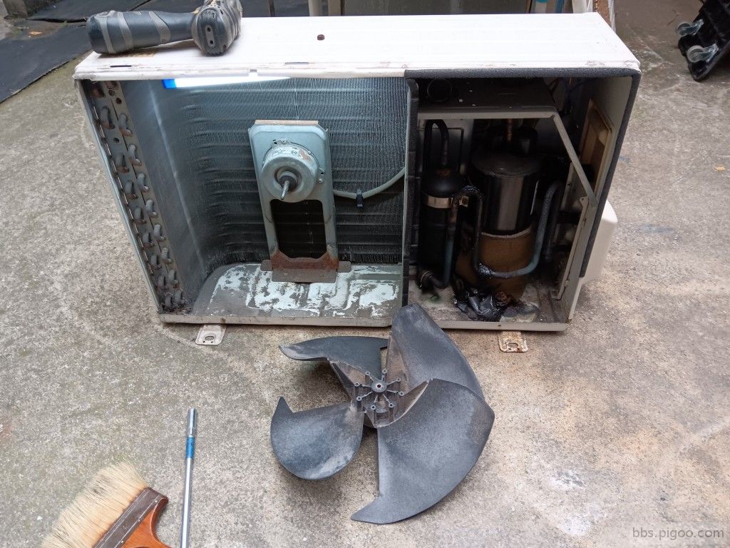

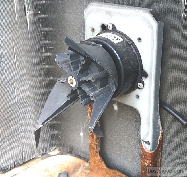

現在...老機子又出難題了!! => 風吹雨淋日曬,扇葉脆化爆裂

想請教前輩們~
是否有能替代的扇葉呢?
要去哪裡找零件呢?
還請賜教。
感謝

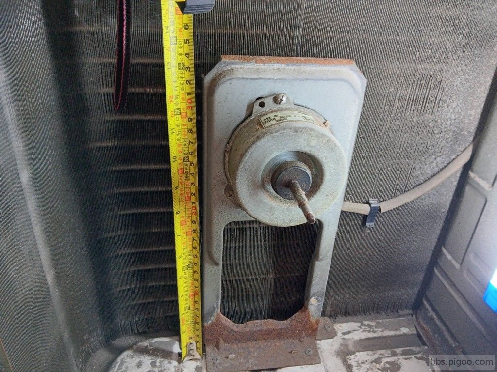

1. 散熱風扇轉向(順時、逆時)
2. 查看風扇與軸心固定方式(有無卡栒或迫緊方式)
3. 量測扇葉半徑
就去網拍平台、材料行找代替品

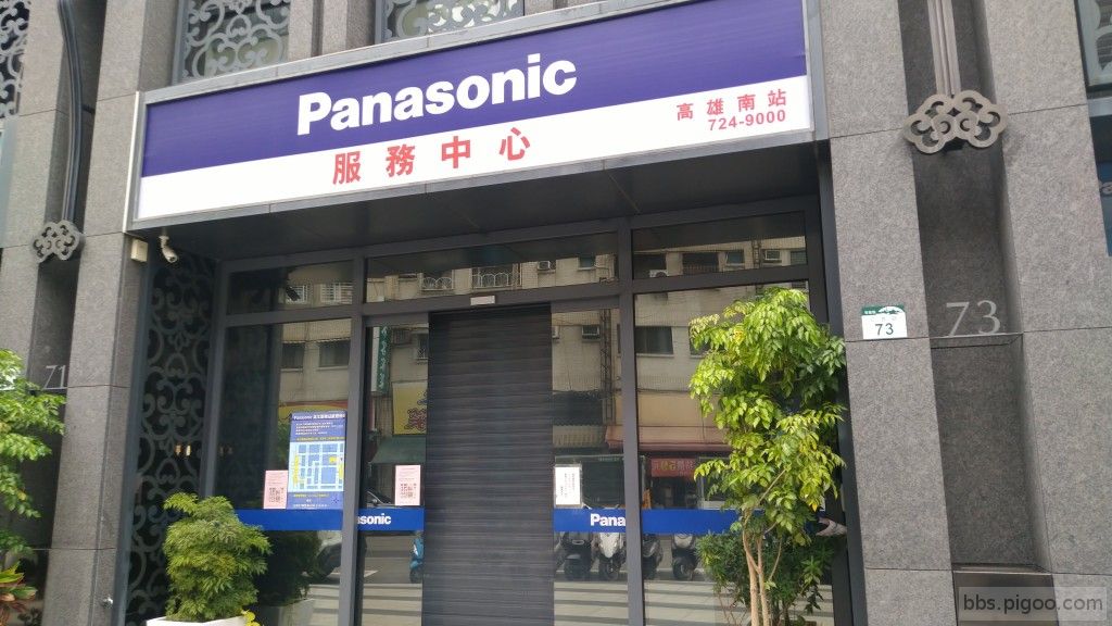

昨天下班(六點多),抱著嘗試的心態,前往服務據點。
幸好,店還有開。
幸好,查詢料件後,全台灣剩下兩顆。
馬上訂購,非常感恩。

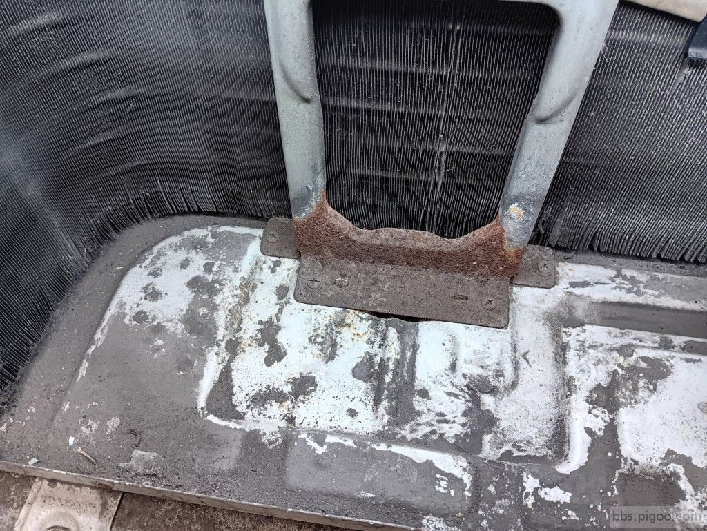

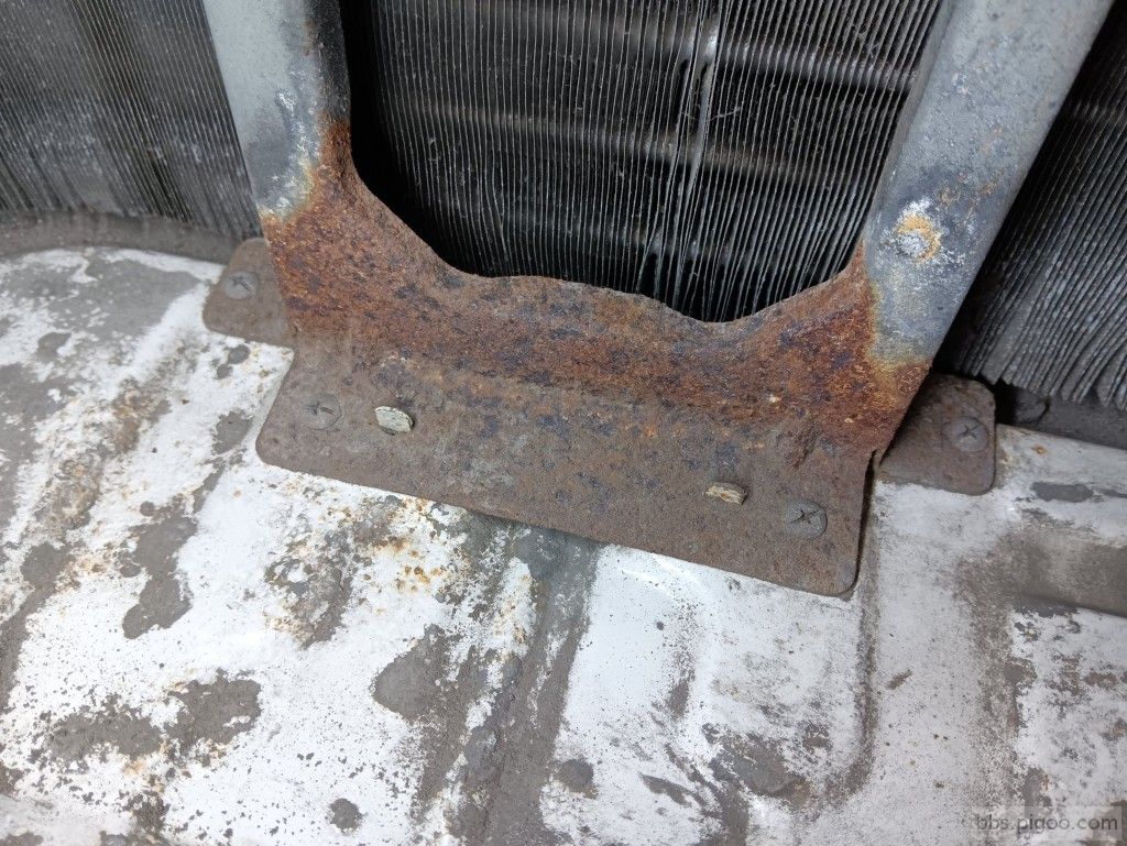

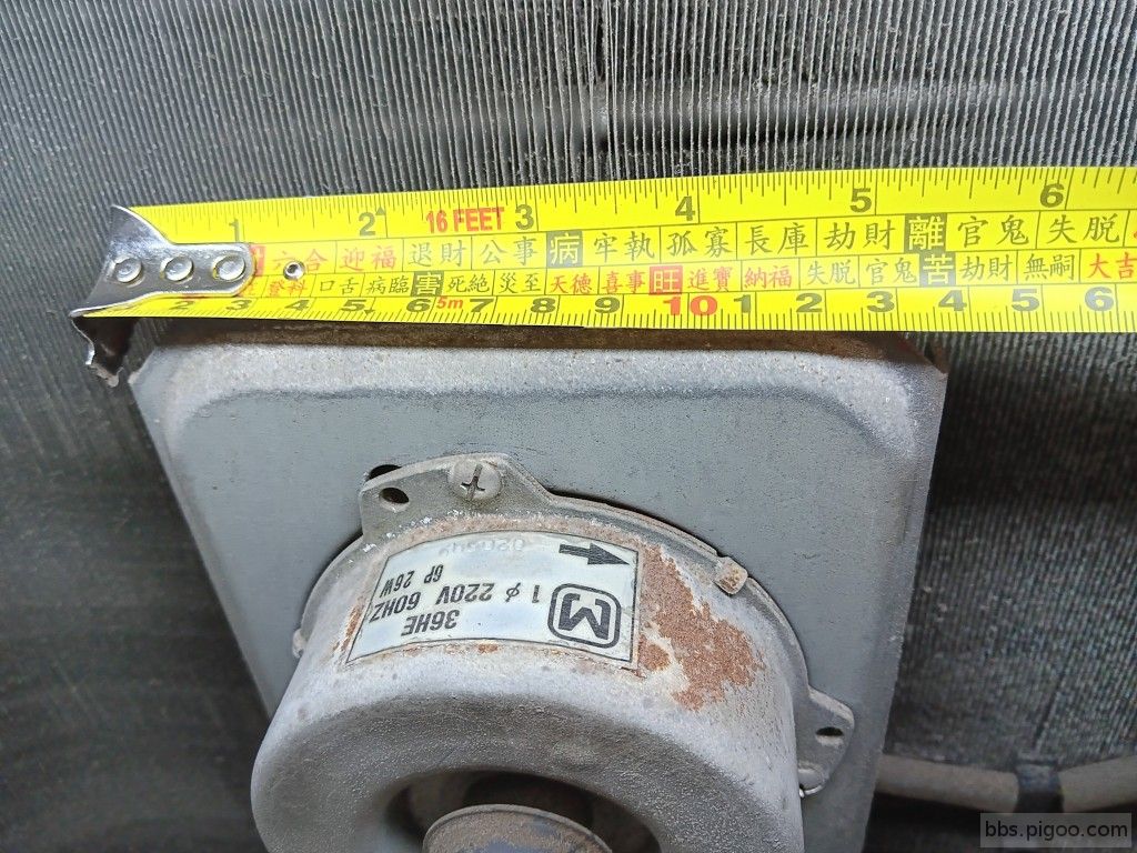

我現在想,是不是有機會馬達"座",有機會一起換掉。因為都已銹跡斑斑,何時要斷,或許也是看日子了。
 樓主| 發表於 2025-4-29 11:24:37 | 顯示全部樓層
GHK949 發表於 2025-4-29 09:41 AM
請問室外機型號?是否有扇葉正面圖?幫您找二手的!
大大感謝
風扇葉已找到
馬達"座",有機會能找到嗎?
(不過...我要先量測"座"的基本尺寸才行)
發表於 2025-4-29 16:09:29 | 顯示全部樓層
jeff116 發表於 2025-4-29 11:24 AM
大大感謝
風扇葉已找到
馬達"座",銹跡問題  我覺得鏽轉化漆應該可以試試     五金修繕的材料行應該都有販售
發表於 2025-4-29 17:43:55 | 顯示全部樓層
本帖最後由 fireway 於 2025-4-29 06:02 PM 編輯
買二支不鏽鋼L型鐵片~
再用自攻牙螺絲固定~
能用到壓縮機壞~
冷氣報廢~
再把鐵片拆下來~
換另一台繼續用~
一片傳三代 機走片還在~

看樣子馬達座應該還可以撐一段時間,我是覺得老冷氣應該其他零件會先壞

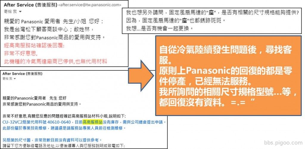

維修找零件這件事。我也多次跟公司詢問,
但是..得到的回覆多半是停產/沒有支援...等等的回復。
昨天...(2025/04/29)也接到公司的關心電話。對我提出建議^^

發表於 2025-4-30 23:57:08 | 顯示全部樓層
jeff116 發表於 2025-4-30 02:52 PM
大大,這方法很可以唷^^
你也提到最關鍵的"壓縮機",到目前為止,若將扇葉更換後,也只剩壓縮機還沒換。 ...
趁現在座還沒鏽斷~
趕快補強~
幫客人維修都是座已經鏽斷~
要弄好久~風扇葉片才不會卡到外殼~
因為我都遇到補強後~最後壓縮機壞了~
更換新冷氣~
剛好回收鐵片~
 樓主| 發表於 2025-5-2 17:20:48 | 顯示全部樓層
fireway 發表於 2025-4-30 11:57 PM
趁現在座還沒鏽斷~
趕快補強~
幫客人維修都是座已經鏽斷~
fireway大  說的對厚
現在先補強,好過斷掉後再來處理。
我來研究看看怎麼補強

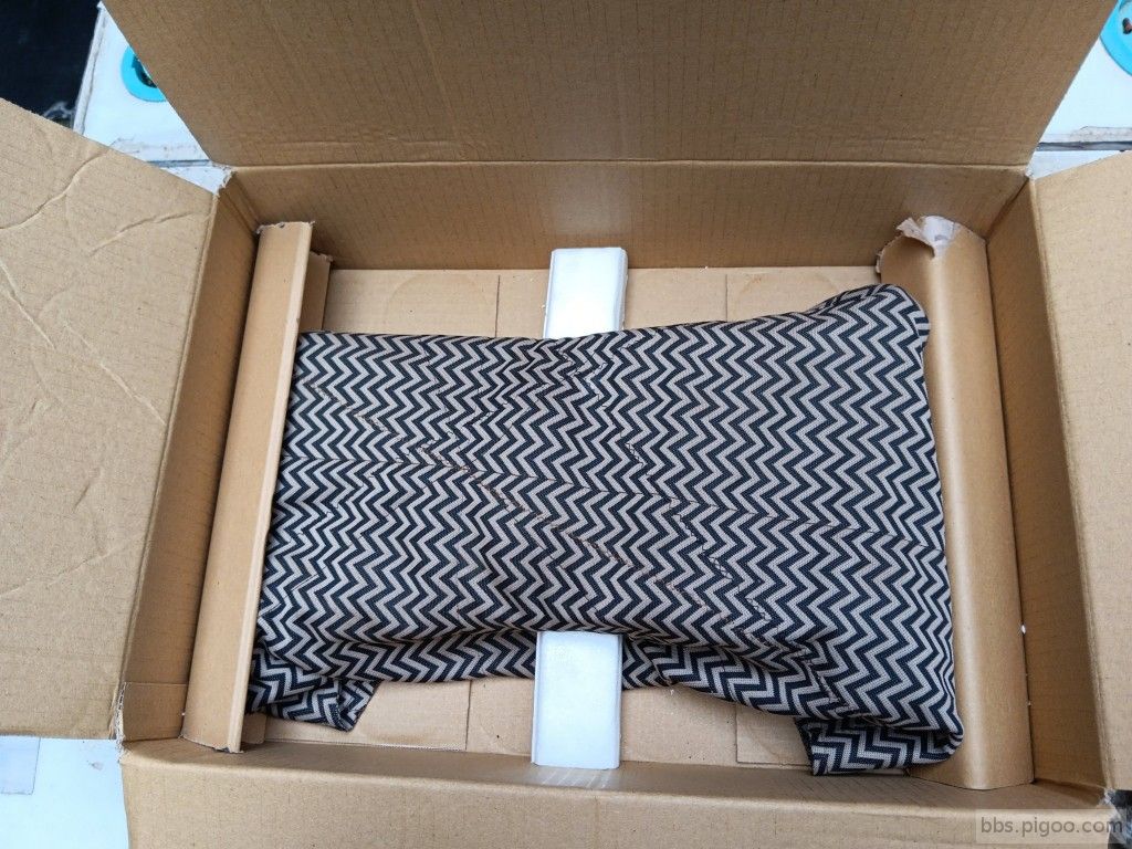

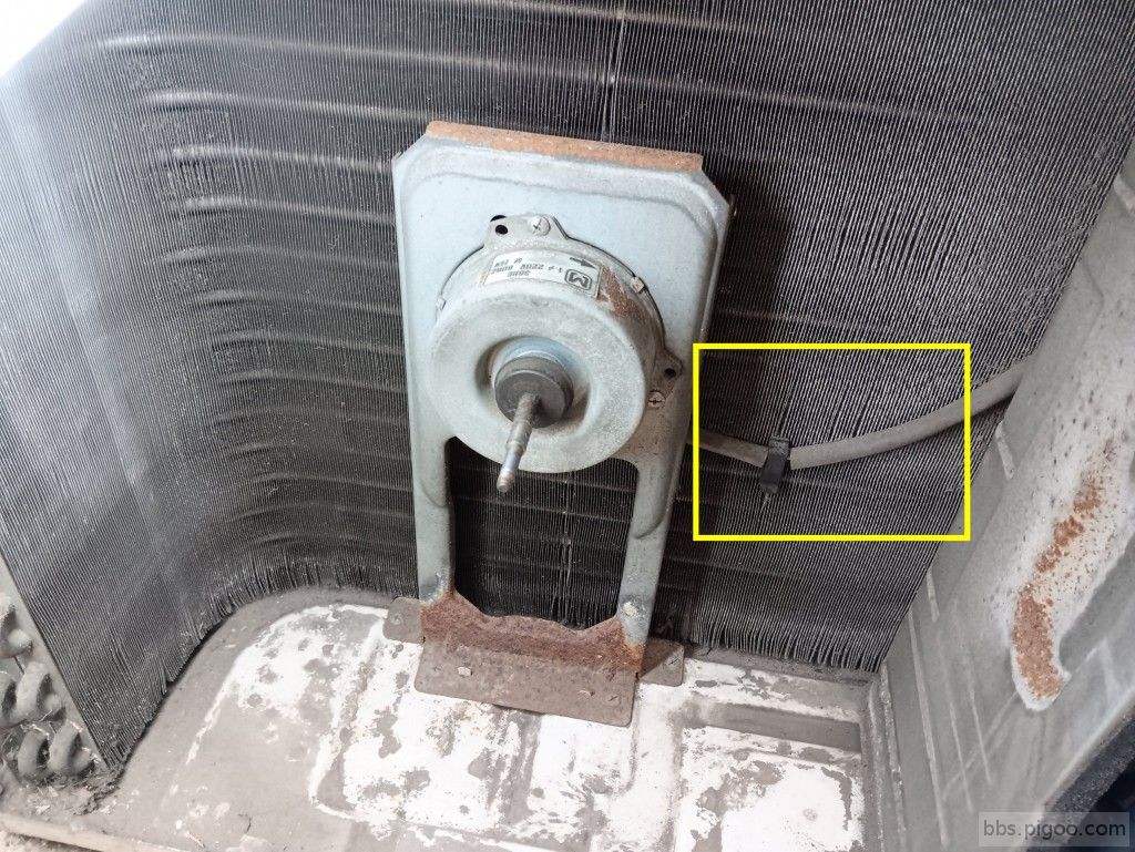

發表於 2025-5-14 12:03:58 | 顯示全部樓層
jeff116 發表於 2025-4-30 02:54 PM
大大,感謝你唷
萬分感謝
20250504_175955.jpg 20250504_180009.jpg 20250504_180658.jpg 20250504_180742.jpg 20250504_175938.jpg 20250504_175924.jpg 20250504_175911.jpg
有找到相似的,給您參考,若您可接受這支架,送您!因為拆馬達及電容後,要丟回收場。

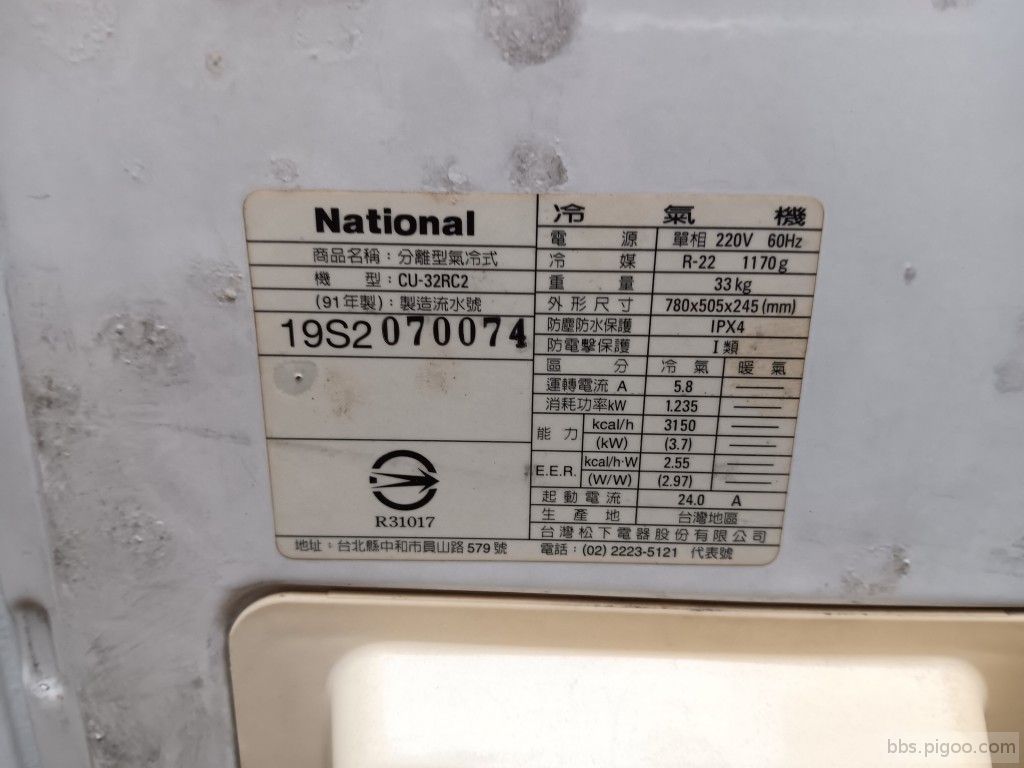

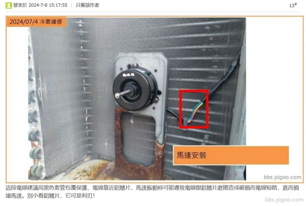

發表於 2025-5-14 12:15:35 | 顯示全部樓層
以前掛National,很重視細節。改掛Panasonic後,卻……..
 樓主| 發表於 2025-5-14 14:35:35 | 顯示全部樓層
GHK949 發表於 2025-5-14 12:15 PM
GHK949 前輩
收到。
現在想想...真的需要包覆。
因為機器安裝在頂樓每天曝曬之下,真的有可能線皮老化後引發不必要的危險。
我再去處理一下。
感恩提醒

我採用蝦皮店到店模式,將馬達架贈與給你。私訊你至今,未見你有任何動作,賴你沒回應,電話也不接,我私訊通知你價格改好也沒回應,造成我的夥伴出貨困擾。若你反悔不要沒關係,我們至少知道下一步怎麼處理。
5/21中午12點前未得到你的回應,我們只好丟棄。

感謝您有禮貌的回應,夥伴有接到您電話,也通知我零件於昨日寄出。祝福您的冷氣用得更久,此次意外發現您的室內機面板卡榫斷裂問題,這型面板模子在過去常碰到,日後若有取得二手面板再贈與給您。
