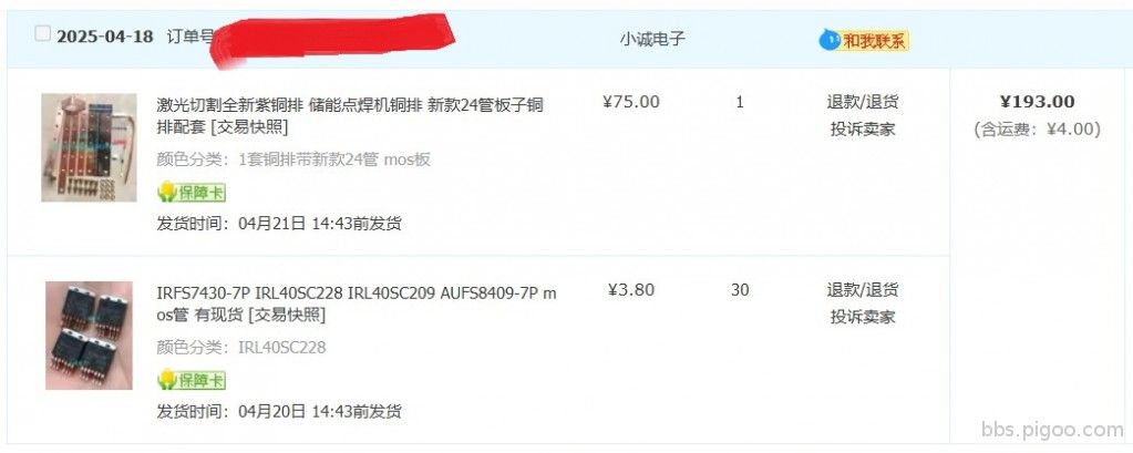

先用這塊新款24管板子銅排配套試水溫,不過還有好幾樣東西是訂製品,寄回台灣可能要晚幾天。

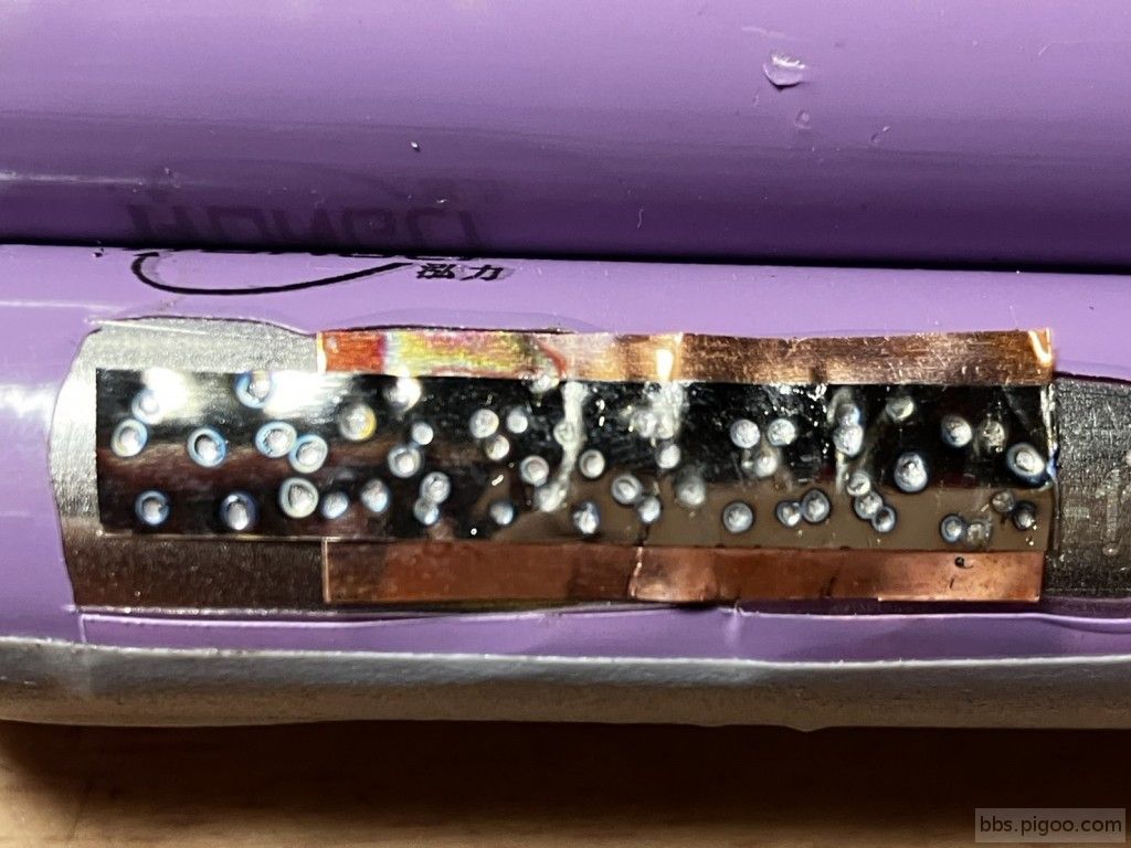

 樓主| 發表於 2025-4-18 15:43:31 | 顯示全部樓層
沒用過淘寶購物 ,
賣家說K30就可以滿足銅焊-如上面照片就是K30 我是買這款,他沒要我再買其他型號,真良心
第一次用超級電容 可能要再多練習
發表於 2025-4-18 20:46:50 | 顯示全部樓層
比較專業的點焊
基本上如果是手動模式,用一體式點焊筆的話,
一定都會有一定的壓力!每支點焊筆的彈簧不同,
按壓力道也不同!我個人還是偏重壓為主!
沒壓好,可能一個不小心就炸針了!
 樓主| 發表於 2025-4-24 08:41:09 | 顯示全部樓層
賣家說可以焊0.1鎳片加0.1銅片
點焊練習 0.1鎳片加0.1銅片30~35檔、,0.1鎳片 15檔 不知道焊點是否正常
銅片不平整是用鉗子拉拔測試再壓回練習
實際更換12V鋰電池正常可用 提供參考 感謝指導

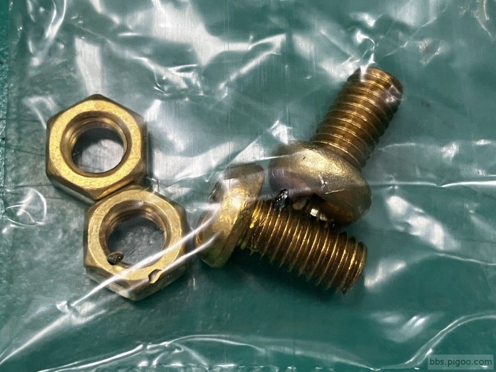

 樓主| 發表於 2025-4-24 10:45:26 | 顯示全部樓層
準備用於更換原來鐵螺絲
去幫老伯買三輪車後輪軸螺帽 (M14尼龍帽),一起問看看 一組10元
