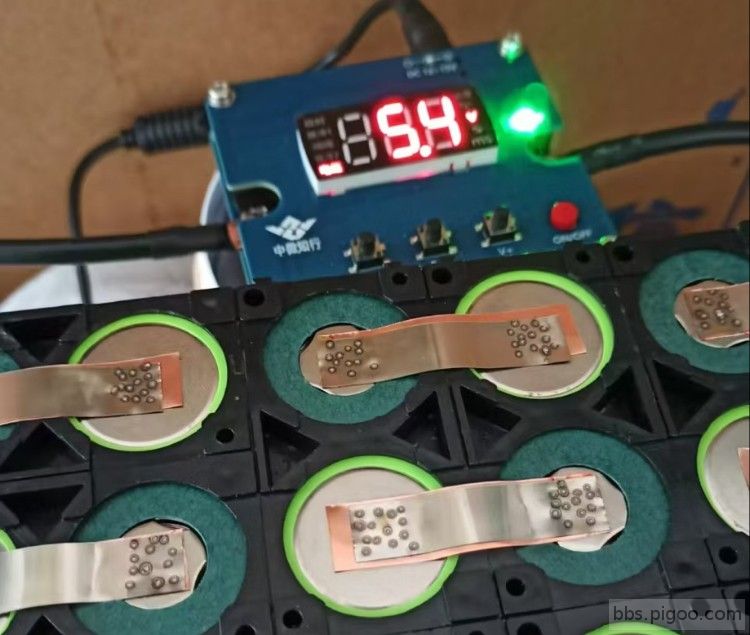

幫親人家用農用噴霧器鋰電池故障更換電池,牧田款電池但電壓是DC12V,看照片與吹葉機18V一樣形式,他直接接上噴兩桶
K30手持小型超級法拉電容點焊機
將電極固定一起,猜想短路會造成故障,電極距離寬度稍大
電壓正常,接點有清除助焊劑
詢問賣家提供資料
焊片0.12mm 用6檔兩次
謝謝觀看,感謝大家提供寶貴意見

為什麼要點一圈
發表於 2025-4-12 14:46:25 | 顯示全部樓層
點一圈? 是指 焊點圍一圈是吧!
猜測是 電極棒很粗 兩根靠一起的距離 幾乎電池電極可點焊空間距離
於是 先是對角點焊  再加人性使然想增加焊點  所以就圍了一圈
發表於 2025-4-12 14:53:29 | 顯示全部樓層
下次買偏心的焊針可以讓焊點靠近一點。

您好:不孰練 第一次使用 ,延時內定0.1秒,下次改2秒應該會比較好

已拆掉銅棒上自己加膠帶,應該更靠近了 ,延時增加,適當壓力點焊應該會更好

看WISH老大點焊電池都採用紫金銅加焊片,請問有甚麼注意地方即設定,
剛使用這台感覺焊點不一大所以就多焊幾次(也是練習),希望不會接觸不夠,不是自己使用,無法測試。

我會鎳+銅片是因為我的點焊機不夠力,heero750528 那台可以直接點銅片,其實你都點焊看看就知道有什麼問題了。

他沒改的話那台不夠力,先點純鎳看看能點多厚!

第一次看到焊筆用膠帶隔開,
多數會把筆身分別套上熱縮套管,
賣家沒附熱縮套管嗎?
這樣裸奔,感覺挺危險

有套透明管 已拆掉膠帶

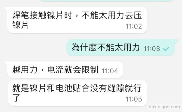

請教科凱克賣家熱心說明,再體會試試
 樓主| 發表於 2025-4-18 11:37:32 | 顯示全部樓層
賣家示範照片

我去朋友的工廠操作過半自動點焊機,它下來時會先預壓才送電點焊,所以一些壓力是要的,除非你確定鎳片跟電池之間是緊密的(賣家說的沒有縫隙就是緊密),而且"全手動"的不壓著還會亂跑,你可以設定延時500ms以上再觸發,也就是在0.5秒內壓平→鬆一下→點焊。
個人不專業點焊.......好像都沒在管,一壓點焊就對了。

觀看老大文章,覺得很厲害,無私分享,才想看點焊影片,如何更進步,賣家示範照片有加銅

我點焊根本沒有很厲害,誰來都一樣,銅片要不要加是看電流大不大?大陸那些電動工具電池那個在疊銅片?點的牢用純鎳片也是很好,我只是有些邊角料就加減用~~~。
