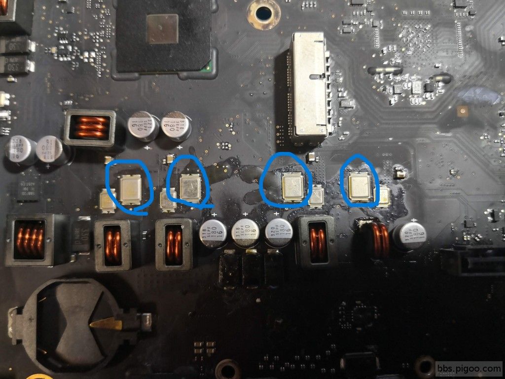

[問題求助] 蘋果桌上型個人電腦 , 型號A1419 , 生產年期:2013 , 無法開機
 樓主| 發表於 2025-5-26 22:39:13 | 顯示全部樓層
這幾天因為在等  GA-H270-Gaming 3 機板的  4C10N 晶體 , 閒著無聊又把板子拿出來玩 , 這才發現 Q7911 , Q7931 , Q7951 及 Q8051的 DS 端短路 , 因為之前一直著墨在那些短路的電感及電容上 , 忽略這些晶體 , 昨晚一量直搖頭 , 一定又是被自己玩壞了 ,  心想反正已經改成螢幕了 , 就大膽把那四顆晶體吹下來 (還沒拆之前量四顆的DG及GS端都沒有短路) ,但熱風槍不給力就是吹不動只好放棄 , 再量測一次  DS 端居然沒短路而有3.3歐姆 ,  DG及GS端 呈現高阻抗 9.7K 歐姆 o
另外  接散熱風扇12V燒毀的電感器 L6000 也沒有零件可換 , 不知是否可以用 1A或是2A的保險絲代替 ? 比較頭大的是原先螢幕的線材改成螢幕時已經剪斷,要測試需要直接焊在機板上 , 有空再慢慢玩

我記得這種封裝的MOSFET 不拆下來一隻腳在底部,
會量不到DS的數據。
可查datasheet 確認。類似型號IRF6894MPbF datasheet
這種高功率的要用預熱台,上下加熱比較能勝任。

"拆 GA-H270-Gaming 3 機板的  4C10N 晶體,"
=>這也需要用預熱台,上下加熱才能拆,
既然會淘寶,建議淘一台預熱台,
若只靠熱風槍,會把PCB吹到鼓包,板層分離就玩完了

J大的建議有點打動我 , 如果價錢OK一定buy一台回來玩 , 只是一直有個疑慮 , 預熱的過程板子下面的零件不會掉光光嗎?菜鳥的疑問

底熱台加熱磚基本上不會將PCB底部零件融錫掉落
可以放心使用,底熱台開加熱到300度,搭配熱風槍380應該可以把元件吹下來
