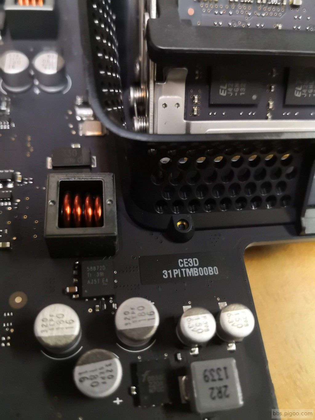

蘋果桌上型個人電腦 , 型號A1419 , 生產年期:2013 , 無法開機
主機板
主機板
因為找不到機板型號,所以看到字體就先拍下來
看到字就拍
看到字就拍
發現這裡怪怪的
發現這裡怪怪的
藍色圈圈就是上圖發現怪怪的地方
藍色圈圈就是上圖發現怪怪的地方
請求支援電路圖及點位圖 , 謝謝

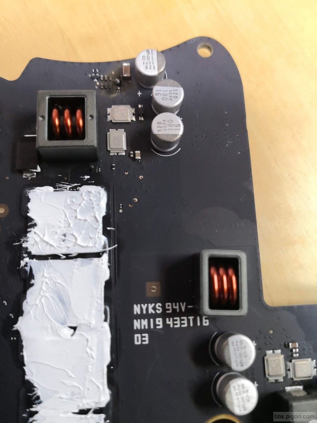

報告 獅子魚大大 , 您傳的點位圖跟這機板有些許不同 , 點位圖GPU記憶體共四顆 , 現在維修的是八顆 , 所以有些零件位置不一樣
剛檢查,燒毀的零件是供給散熱風扇電源的電感 , 但量測電感兩端接點沒有短路現象 , 反而量到BGA晶片附近的電感及電容短路(黃色圈) , 背面也量到四顆大電容短路 , 一時間我有點反應不過來 , 不知是不是BGA晶片短路 ?

若燒毀的L5600 pin1 沒短路都還是好消息...
L7200 for CPU、LB400 for GPU
黃圈的推測應該都是GPU 核心供電電路
普遍對地二極值都很低

機板找不到任何板號 , 有個QR Code ,掃碼顯示 : C02345402RLFC3FAJ , 還有就是上傳圖片裡面兩張有文字

因為短路的地方實在太多 , 所以真的不知如何下手
另外L5600會燒得那麼嚴重也感到很疑惑

重中之重的"LB710" FBVDD對地二極值是否正常?!
這個若短路GPU不保

LB710沒有短路 , 背面電容拆下來測量是正常的 , 正面的電容等明天有空再試看看

比對5樓那張圖片 , 在GPU晶片左邊有兩顆電容 , 下面有一顆電容 , 點位圖都是電阻

 樓主| 發表於 2025-4-21 01:43:07 | 顯示全部樓層
請教先進們 , 本想4個電感量測有短路現象 , 如果全拆下來 , 再來判斷4組電路那一路電感前面晶體有短路 ? 還是電感後端其他零件短路 ? 這樣也許可以縮小範圍 , 無奈熱風槍吹好幾分鐘電感都無動於衷 , 買一隻200W烙鐵來用一樣無法撼動 , 深怕太用拉會損壞貫穿孔所以作罷

發表於 2025-4-21 12:05:33 | 顯示全部樓層
dar125 發表於 2025-4-21 01:43 AM
請教先進們 , 本想4個電感量測有短路現象 , 如果全拆下來 , 再來判斷4組電路那一路電感前面晶體有短路 ? 還 ...
電感也類似散熱器,用兩隻烙鐵,應該比熱風槍好用。

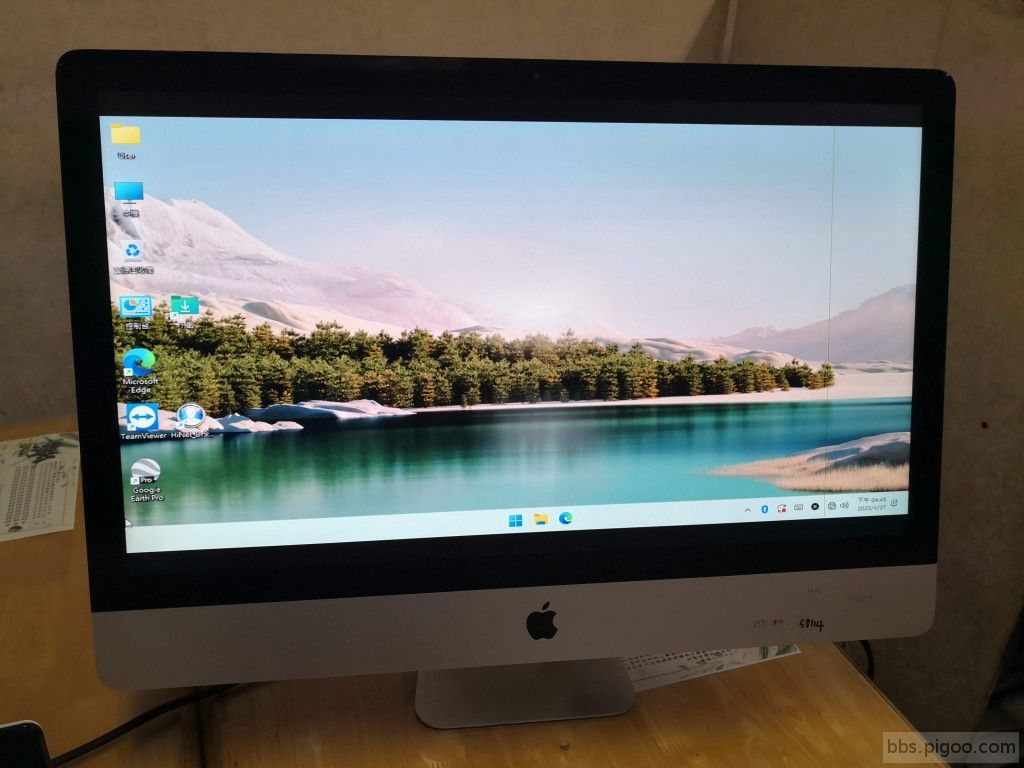

 樓主| 發表於 2025-4-28 00:18:53 | 顯示全部樓層
驅動卡到貨 , 最後還是把它改成螢幕使用 , 只可惜右邊出現一條線 , 感謝大家囉!!
