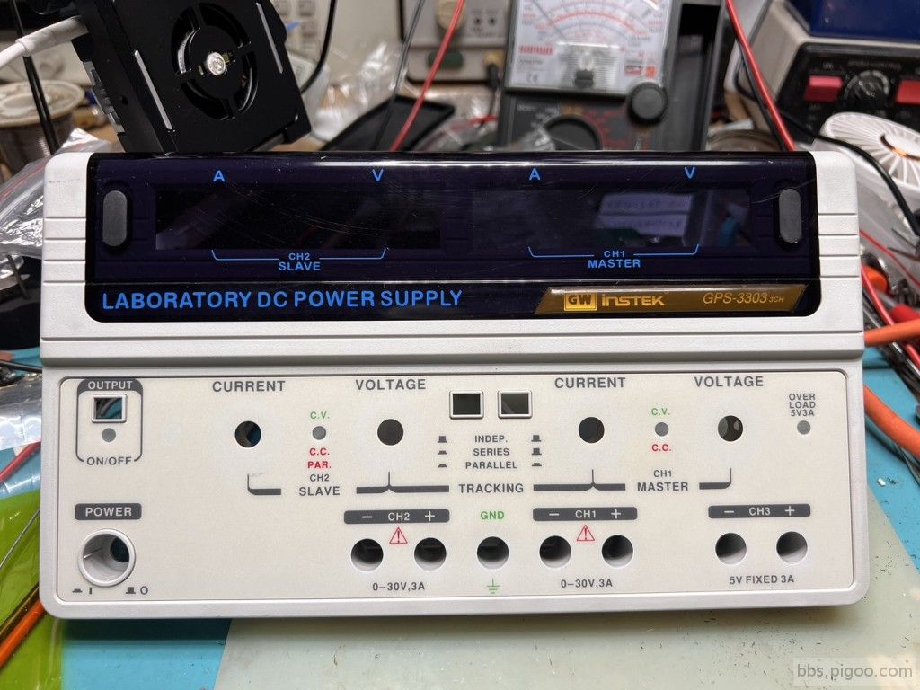

主角是兩台GPS-3303 3Ch 電源供應器,這兩台都是我的,不過都是朋友請我修就變成我的,第二台甚至放了3年有了,昨天利用時間準備掃黃。
▼拆機過程就算了,把面板給拆下來,壓克力是用卡扣固定,撬一下就開了,旁邊都是黃的。
▼接著要除膠洗乾淨,這一點很費時間。
▼第二台(就是放3年那台)更黃。
▼端子無法只拆掉前端發黃部份,又不想整支浸泡,想了一個點子。
▼看看我端子怎麼泡。
▼泡面板是在回收區撿的塑膠蓋子,剛好可以放兩片。
▼台中有出太陽,拿到頂樓去曬太陽,昨天泡了3小時左右太陽下山了,今天我要工作沒去理它。
▼這次是用工業用的過碳酸鈉,效果比之前那瓶試藥級的效果差,要倒很多才有點效果,今天下午去看的時候,浸面板的盆子透明膠膜已經被風吹跑了,乾脆把不包了,直接就浸泡著,效果不錯吧!
▼不過端子似乎效果不夠,再補些過碳酸鈉看看。
別理它了!明天讓它再曬一天太陽看看效果。
※用杯子壓著不好,因為會有陰影,應該換個小重物比較好。

傍晚把第二台面板(也就是最黃那台)拿下來了,仔細看還是有一點,不過因為盆子無法蓋住,導致熱度上不去,索性不泡了。
面板白回來了,但是按鍵前端最黃的部份還沒全白,跟旋鈕再泡一天看看吧!

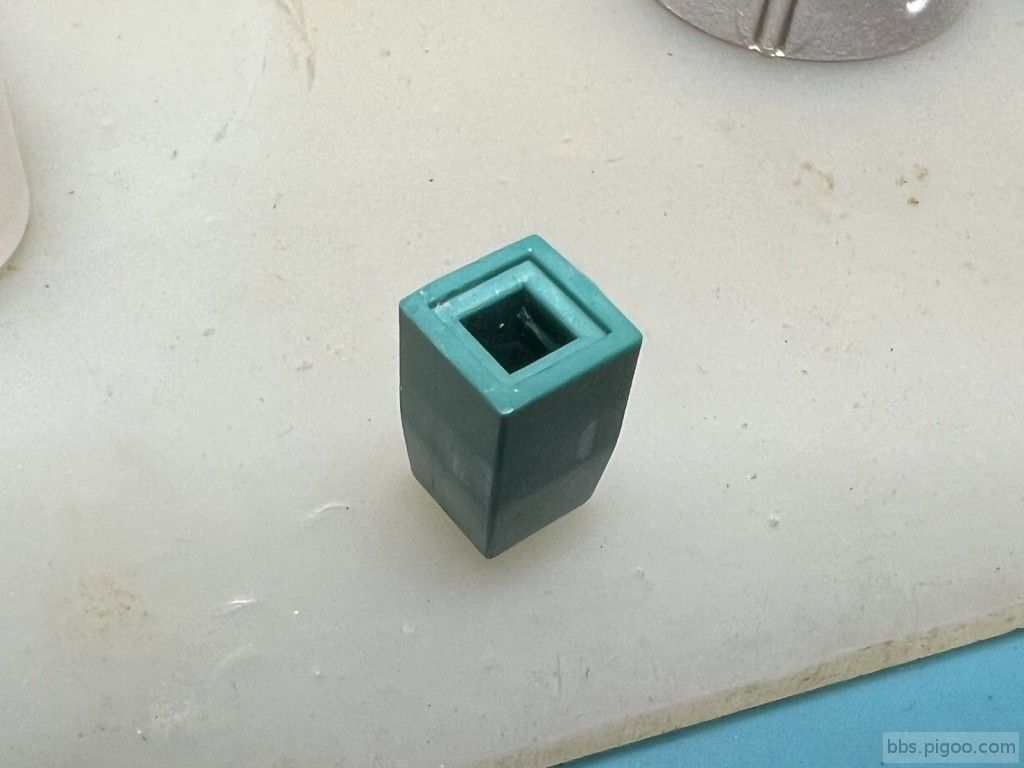

這兩天台中的天氣沒太陽,沒辦法曬就先休息,不過我的真腦袋有點問題,我明明只是想把發黃的漂白,綠色也不是白的我為什麼也丟下去?
挫賽了!現在綠色的變成這樣有沒有辦法染回來?還是要拿去噴漆........
發表於 2025-3-30 16:21:15 | 顯示全部樓層
本帖最後由 ericchou 於 2025-3-30 04:23 PM 編輯
wish 發表於 2025-3-30 01:14 PM
這兩天台中的天氣沒太陽,沒辦法曬就先休息,不過我的真腦袋有點問題,我明明只是想把發黃的漂白,綠色也不 ...
拔下按鈕看內孔顏色也與外部相同是綠色
代表它是均質染料塑粒融熔射出成型
若是這種材質可作表面拋除退色層,露出底下的有色層料
或明火燒除氧化退色表層,類似速克達機車黑色塑料板退色還原方式處理
以上風險自負,搞壞了小弟不負責{n_114:}
發表於 2025-3-30 16:30:46 | 顯示全部樓層
熱風槍烤一下~就會變回綠色了~別失手烤到變形
.....變脆這個問題嘛....就看廠商良心~配方內碳酸鈣加得多的~確實會比較容易劣化碎掉
 樓主| 發表於 2025-3-30 19:03:28 | 顯示全部樓層
ericchou 發表於 2025-3-30 04:21 PM
拔下按鈕看內孔顏色也與外部相同是綠色
代表它是均質染料塑粒融熔射出成型
若是這種材質可作表面拋除退色 ...
▼裡面也是綠色的。
▼不過用熱風槍吹過完全沒有作用,也有可能是我過於小心沒有吹太久。
 樓主| 發表於 2025-3-30 19:10:56 | 顯示全部樓層

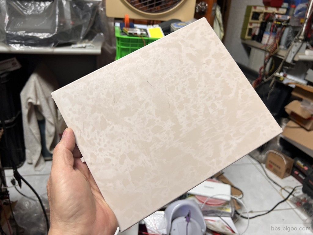

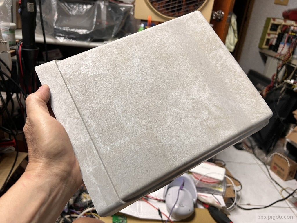

前幾天的兩個塑膠機箱上蓋都變黃了,就想趁著大太陽漂白一下,結果曬了兩天變成這樣。
這兩個蓋子比較大,要整個泡就得用大盆子,想到網路上有人把衛生紙放在上面,把除黃劑噴在上面,再用保鮮膜包起來曬,這兩片就是用這個方法,不過我發現不行,衛生紙噴濕後再怎麼樣也不可能平整,最後就是結果就是如上圖這樣,看來只能整個放下去泡才行。
