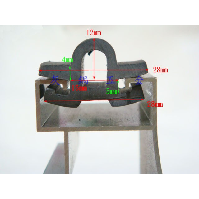

印象中早期的落地窗,中間兩片活動的門窗之間,有一片會裝有凸的橡膠長條,你可以裝一條在邊上塞空隙
 樓主| 發表於 2022-9-3 16:37:09 | 顯示全部樓層
midole 發表於 2022-9-3 04:14 PM
印象中早期的落地窗,中間兩片活動的門窗之間,有一片會裝有凸的橡膠長條,你可以裝一條在邊上塞空隙 ...
你是指這個嗎?
發表於 2022-9-3 16:46:35 | 顯示全部樓層
照片看不懂是指那個? 就一條黑色橡膠條,長度跟門窗一樣高,你可以買一條裝邊上門窗
發表於 2022-9-3 16:52:59 | 顯示全部樓層
wish 發表於 2022-9-3 04:37 PM
你是指這個嗎?
是的,照片右邊那黑色膠條,你要確認你邊上門窗鋁是不是凹,這樣你才可以塞入黑色膠條

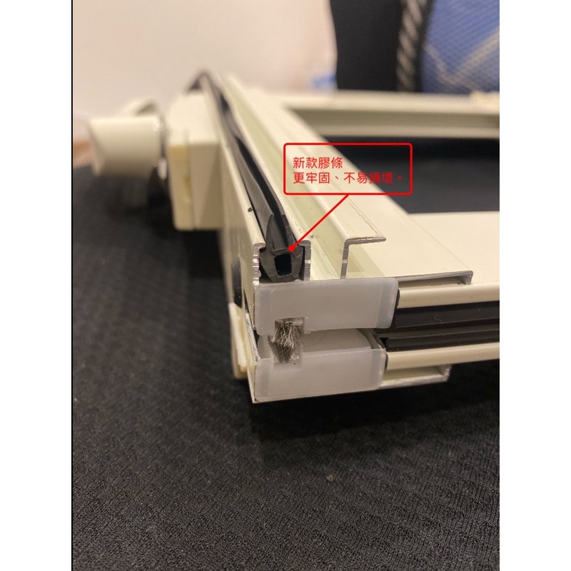

要找的應該是這個吧?
推拉門限位器,這是裝在推拉門框上方
至於哪買我就不曉得了

wish老大,您的是不是要鋁門中擋丫?鎖在二個鋁門中間,防止鋁門開過頭
https://www.ruten.com.tw/item/show?22023633677012

    這是早期落地窗才會有的現象,可在相扣的凹槽裡塞上橡膠塊當緩衝既可,上下各一塊,大小可修一下,直到剛好,可用矽利康固定
 樓主| 發表於 2022-9-16 23:16:36 | 顯示全部樓層
xyz 發表於 2022-9-16 10:33 PM
這是早期落地窗才會有的現象,可在相扣的凹槽裡塞上橡膠塊當緩衝既可,上下各一塊,大小可修一下,直到剛好 ...
終於有會員知道我的意思了~~~
用細長條型的橡膠條塞在交叉的縫內,只要膠條的厚度剛好,那就解決問題了,只是我沒有合適厚度的膠條。
有位會員叫我在最中間兩片門中,選擇一片比較不常用的裝天地栓,這樣就不用墊膠條了,只是這樣還是有點不方便。

其實還有其他方法,在正中間下軌道旁邊凹槽鎖個L 角鋁或角鐵既可
,記得短的向上,因角鋁的厚度可以被中間橡膠條抵消
發表於 2022-9-19 21:47:39 | 顯示全部樓層
剛剛看到16f 提供頁面裡,就是1200#那個,$19元,類似他說的那種東西
發表於 2022-9-19 21:51:19 | 顯示全部樓層
正解,1200
沙門中擋那個
