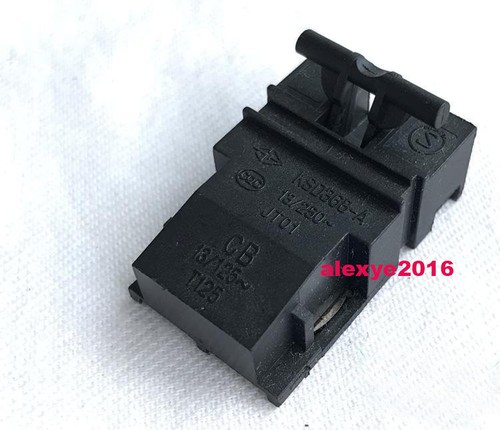

各位好
因為家中的熱水瓶故障 開關異常 會不煮水
我試著拆開清潔無效 接點磨損了
想請教台中市有沒有什麼地方能夠買到這顆開關?
謝謝大家
照片如下

 樓主| 發表於 2019-3-12 15:54:39 | 顯示全部樓層
有點可惜
露天拍賣買的開關
這顆雖然裝得上去  但是因為推桿那邊稍微不同
變成沒法蓋上按鈕 會卡住   這顆的推力也比較緊
本來想說長得很像應該能用
如果不蓋上切換的按鈕倒是能用啦  煮滾也會正常條脫
但就是怕電到
發表於 2019-3-12 16:52:18 | 顯示全部樓層
本文章最後由 單晶片微電腦 於 2019-3-12 05:18 PM 編輯
打型號下去找看看。
KSD368-A JT01  ???
https://i.ebayimg.com/images/g/UnMAAOSwISNbeZKg/s-l500.jpg
 樓主| 發表於 2019-3-12 17:17:14 | 顯示全部樓層
單晶片微電腦 發表於 2019-3-12 04:52 PM
打型號下去找看看。
KSD368-A JT01  ???
對 就是這型號 可是看到都淘寶
發表於 2019-3-12 17:20:07 | 顯示全部樓層
本文章最後由 單晶片微電腦 於 2019-3-12 05:24 PM 編輯
a2228731 發表於 2019-3-12 05:17 PM
對 就是這型號 可是看到都淘寶
頂柱斷掉,想辦法恢復原狀。
壞的開關拆開拍一張,研究看看。
發表於 2019-3-12 17:46:52 | 顯示全部樓層
本文章最後由 單晶片微電腦 於 2019-3-12 06:21 PM 編輯
請附上熱水瓶品牌型號,
另外,無推桿跟有推桿,能互換嗎?
ksd368-a No putter type JT01
https://www.yoycart.com/Product/2490850274/
發表於 2019-3-12 19:40:27 | 顯示全部樓層
有另外一種修理方式 可以換後面的鐵片 就可以解決了
