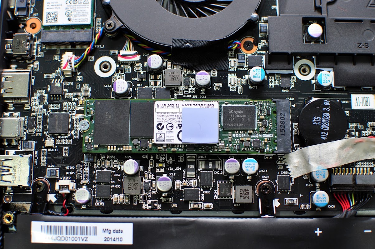

HM170我記得規格只有USB3.0*8個,這TYPE-C的3.1可能是
第三方晶片提供的.......
照片
https://lh6.googleusercontent.co ... 800-no/DSC_0107.JPG
出處~人家的開箱文
http://forum.gamer.com.tw/C.php?bsn=60030&snA=416306
發表於 2016-4-27 19:53:45 | 顯示全部樓層
a471 發表於 2016-4-27 03:37 PM
沒錯就是如conbawa大講這樣!~
原生的相容性應該會好一點,透過第三方晶片提供的就得看
看起來是Asmedia ASM1142 ?
http://www.techbang.com/posts/40387
這邊有大圖
發表於 2016-4-27 22:13:36 | 顯示全部樓層
conbawa 發表於 2016-4-27 07:53 PM
應該是,這加減用了,只能靠更新驅動來改善

謝謝conbawa大大的提點,真的不是原生http://ark.intel.com/zh-tw/products/90584/Intel-GL82HM170-PCH
真的加減用了,以後隨身碟買知名大廠減少相容性的變數
