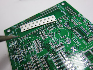

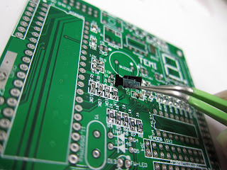

SMD小元件與二極體優先焊接
https://lh4.googleusercontent.com/_WZ2gy5_UQqY/Ta_4uDDAwfI/AAAAAAAAEjM/y1Qipm2w9Ws/s320/IMG_1453.JPG
首先從SMD電容、電阻,
還有二極體先焊接...
因為這些元件都很小,
也很欺負人...一不小心就要找到脫窗....

https://lh4.googleusercontent.com/_WZ2gy5_UQqY/Ta_4xfO7GzI/AAAAAAAAEjU/a9E1hbBHOfo/s320/IMG_1455.JPG
首先板子上都有印刷代號,
找到R**代表電阻,
規格為10K的先焊,
因為10K比較少...

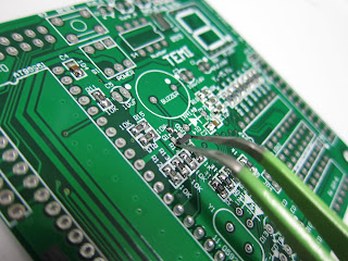

https://lh5.googleusercontent.com/_WZ2gy5_UQqY/Ta_41PRhuYI/AAAAAAAAEjY/8A_Do1M4AP0/s320/IMG_1456.JPG
焊接技巧就是全部先點上焊錫~
點一邊就好,另一邊留空,
這是小元件焊接技巧,
https://lh6.googleusercontent.com/_WZ2gy5_UQqY/Ta_41-dXEJI/AAAAAAAAEjc/ul_mTlgHP64/s320/IMG_1457.JPG
溫度控制在300~350度,
先用330度,發現焊錫溶解過慢可以再升溫,
不宜超過350度,

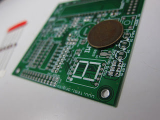

https://lh5.googleusercontent.com/_WZ2gy5_UQqY/Ta_46G-R_fI/AAAAAAAAEjk/CG7SZCXwbbI/s320/IMG_1459.JPG
拿一塊錢來比....
妳就知道他多小了吧.....
先點一邊的原因就是加熱以後放上元件,
就可以把它固定住啦!!
長度不超過一元的阿拉伯數字"1"的長度....
https://lh5.googleusercontent.com/_WZ2gy5_UQqY/Ta_481amgEI/AAAAAAAAEjo/IFtN_0-jpYk/s320/IMG_1460.JPG
全部都固定上以後,
開始要把另一邊也固定上啦!!
https://lh4.googleusercontent.com/_WZ2gy5_UQqY/Ta_4_F9gIlI/AAAAAAAAEjs/nHclhpd2S54/s320/IMG_1461.JPG

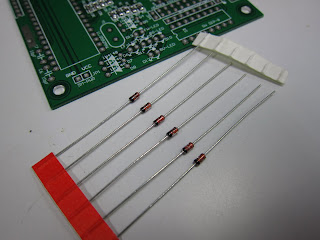

換這些二極體~
這個也很麻煩要用手固定著焊,
https://lh4.googleusercontent.com/_WZ2gy5_UQqY/Ta_5XXgv3hI/AAAAAAAAEkc/PeKmtmm7v10/s320/IMG_1475.JPG
首先找到板子上有箭頭一條線的圖案,
黑色對準圖示的線,
依序插入~
https://lh3.googleusercontent.com/_WZ2gy5_UQqY/Ta_5ZoFVHbI/AAAAAAAAEkg/07I2-8h4kws/s320/IMG_1476.JPG

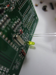

https://lh6.googleusercontent.com/_WZ2gy5_UQqY/Ta_5gtHE0YI/AAAAAAAAEk4/MhdSe6Scsu8/s320/IMG_1482.JPG
電路板上會標示個箭頭指向斜上,就是指發光二極體,
原色的白點就是正極,
LED的正極的腳會比較長,
然而在結構內透視進去負極的面積比較大,
如圖~
https://lh6.googleusercontent.com/_WZ2gy5_UQqY/Ta_5g3SD_HI/AAAAAAAAEk8/4mLVAIn-Uf0/s320/IMG_1483.JPG
啪啦拉的全部焊接,
季繳就是用左手壓住LED等並拿著焊錫,
另一隻手調整焊錫角度,
調到焊點上,
右手拿起焊槍全部焊接~
這樣子LED就不會固定的歪七扭八了XD...
這是糖果秘訣。

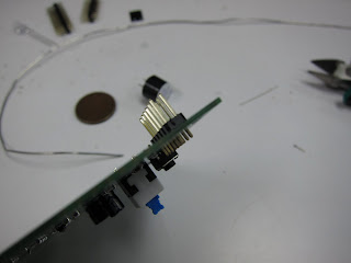

唯一反向腳座焊接
https://lh5.googleusercontent.com/_WZ2gy5_UQqY/Ta_5nPBBrSI/AAAAAAAAElc/wkj68a8JexY/s320/IMG_1491.JPG
有一個是唯一反向針腳插座的焊接,
再重製按鈕的旁邊!!
不要焊到正面...
不然下面還有版子沒辦法接在一起...
https://lh4.googleusercontent.com/_WZ2gy5_UQqY/Ta_5oN2EXKI/AAAAAAAAElg/8Neh3YLm_5I/s320/IMG_1492.JPG
焊接技巧就是固定對角~
然後再全部補上焊點~
這樣會比較好處理XD

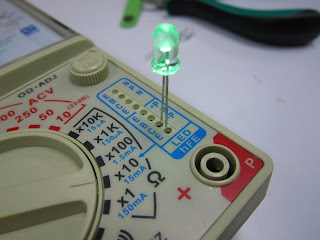

兩顆透明LED等分辨顏色辦法
https://lh5.googleusercontent.com/_WZ2gy5_UQqY/Ta_5xoKXThI/AAAAAAAAEl0/-WK-ULZN6yw/s320/IMG_1497.JPG
拿一台三用電表,
轉道LED檔~
然後插上去...
這是綠色的,
https://lh4.googleusercontent.com/_WZ2gy5_UQqY/Ta_5yX_33_I/AAAAAAAAEl4/XSsarwOdzvU/s320/IMG_1498.JPG
這是紅色的,

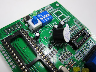

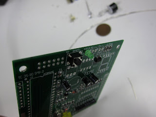

這樣子就完成正面啦!!

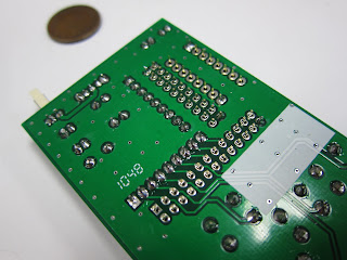

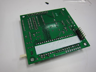

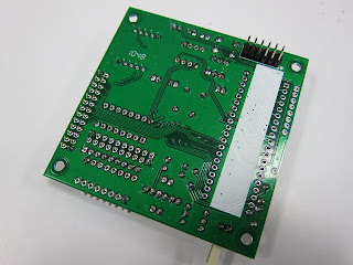

背後點焊
https://lh3.googleusercontent.com/_WZ2gy5_UQqY/Ta_54L2bVPI/AAAAAAAAEmE/ulba4h7uJp0/s320/IMG_1501.JPG
別忘了剛剛都是固定.....
一堆元件沒有焊完...
接下來就是無腦焊接..XD
以上是焊接方式影片...
為了拍攝....放在夾子上,
好難焊接....
https://lh5.googleusercontent.com/_WZ2gy5_UQqY/Ta_54ztaB4I/AAAAAAAAEmI/ffYAh7KY8k0/s320/IMG_1504.JPG
完成後!!

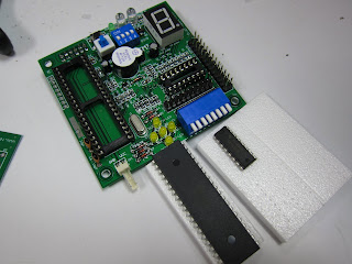

https://lh6.googleusercontent.com/_WZ2gy5_UQqY/Ta_58TT5SnI/AAAAAAAAEmM/dNsb-4csoM8/s320/IMG_1505.JPG
拿出晶片,
晶片有個圓凹角。
對照板子上的圓凹角,
接上去就好,
接反會燒掉...
https://lh3.googleusercontent.com/_WZ2gy5_UQqY/Ta_5_aM68tI/AAAAAAAAEmQ/n3HYHUWv89Y/s320/IMG_1506.JPG
江江!!
主控版焊接就如此完成拉XD
最後記得撕掉蜂鳴器上的貼紙~....
