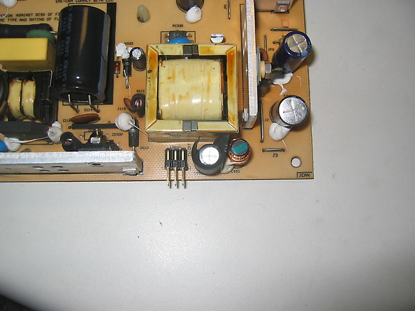

今天修了一台 VX924,故障原因是有時候畫面會不亮。
拆開來看電源板跟控制板都有電容爆了,換完之後就可以用了。
想請教,這顆電容為何要包熱縮膜?(原來是隔絕高壓用的)
http://pic.pimg.tw/gi0001tw/4badfc077a70c.jpg?v=1269693448

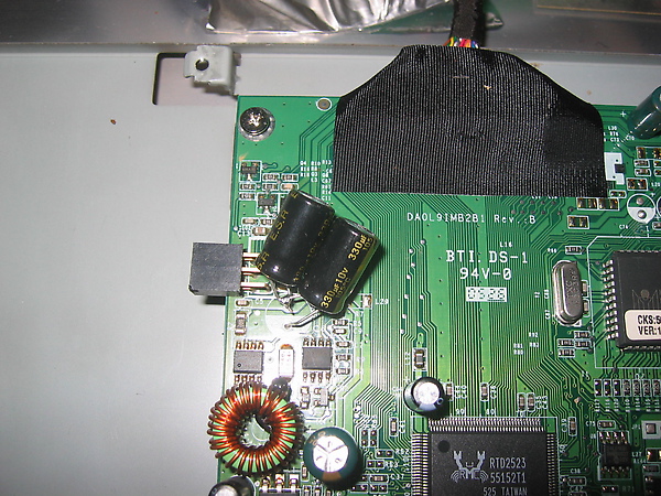

另外這個控制板的電容,是快速電容買不到330uF 16V 只好買兩顆 10V 470uF 串聯使用,電料行最高只賣10V的快速電容。哪裡買得到16 V的?
http://pic.pimg.tw/gi0001tw/4badfa9903f5b.jpg?v=1269693084
這是幫朋友修的,拿回去之後發現關電源之後有白屏。等朋友送過來再檢查看看。

 樓主| 發表於 2010-4-5 22:21:51 | 顯示全部樓層
還好你找出電阻值了。因為今天拆開修「白屏」的問題,P+I 板跟你的不一樣。
搜尋了一下有關白屏問題,只知道是高壓板的問題,但沒有明確的維修方向。
目前的問題是:關機時有時正常,有時會出現白屏。目前還沒查出哪個零件有問題,不過,打算把看起來好像有問題的幾顆電容先換下來再試試看。
 樓主| 發表於 2010-4-8 16:54:33 | 顯示全部樓層
目前判斷問題好像是圖二那一顆 16V 220uF 快速充放電電容(低 E.S.R.電容)。
因為買不到16V的,用了兩顆10V串聯來取代,這就變成「高 E.S.R.電容」。
台北跑了幾家都只賣 10V 的,哪裡可以買到16V的快速充放電電容?
發表於 2010-4-8 17:52:03 | 顯示全部樓層
回復 6# 的帖子
台北有很多家在賣日系  220uF/16V 電容啊 ! ( 甚至25~50V都有啊)另外我建議您先把這串聯起來的電容先拆下 , 用電錶量測正極點對地大約幾伏特 , 若是沒超過10V就不必這樣搞串接電容了,
A/D 板用的電容並非只能用 Low E.S.R , 我修理換電容最喜歡用 NCC 的 KY 或 LXZ 系列的 , 便宜又耐用!

 樓主| 發表於 2010-4-14 10:58:43 | 顯示全部樓層
終於找到問題了,原來是有一顆電容從屁股爆開了!就是圖一右下角那一顆。
結論是:這一顆電容爆開,會導致關機時偶而出現白屏。
照片看這兒:
http://bbs.pigoo.com/viewthread. ... =page%3D1#pid270984
發表於 2010-4-14 14:50:47 | 顯示全部樓層
回覆 1#
想請教,這顆電容為何要包熱縮膜?
因為那一顆電容跟變壓器太靠近了
實驗室做 HI-POT 測試時,會跳火花(高壓側與低壓側)
所以必須包熱縮膜防止高壓電弧
HI-POT測試說明
AC電源輸入端之N  L  G 接在一起,假設為TEST1
DC電源輸出端之所有端子接在一起,假設為TEST2
在TEST1與TEST2之間,輸入測試電壓
測試電壓有分DC與AC,一般只做AC測試
電壓由0V緩慢上升到3KV(視Y電容之耐壓)
保持此狀態1~3分鐘
漏電流不得超過XXma(忘記數據了)
所有零件不得有電暈產生,零件之間也不得有火花產生
以上是當初在實驗室做過測試的實例
 樓主| 發表於 2010-4-14 21:31:48 | 顯示全部樓層

回復 14# 的帖子
雄爸真是高人,可否在請教一個問題,那在高壓部分的燈管接口27j  3kv  的高壓電容,有的離高壓線圈很近很容易暴開,是不是給它加一個熱縮套也有防護的作用
發表於 2010-4-14 22:03:04 | 顯示全部樓層
回復 16# 的帖子
那個電容包熱縮管,是否能達到保護作用我不確定,
確定的是,那顆電容是防止直流電流進入冷陰極管的,
發表於 2010-4-15 02:04:12 | 顯示全部樓層
圖二的電容接法看起來好像一顆故意短路
請問這樣接有什麼特殊用意嗎
 樓主| 發表於 2010-4-15 08:25:27 | 顯示全部樓層
回復 18# 的帖子
那是控制板的電容,是快速電容買不到330uF 16V 只好買兩顆 10V 470uF 串聯使用啦!
 樓主| 發表於 2010-5-6 08:26:00 | 顯示全部樓層
用了三天沒問題,但是昨天,那一顆快速電容又爆了。
請教:
1. 台北光華附近的電料行買不到 16V 的快速電容,網拍也找沒有,哪裡買的到?
2. 有可能是哪裡出問題導致電容爆開?
發表於 2010-5-6 08:43:29 | 顯示全部樓層
你想太多了,一般的電解電容就可以使用,如果怕再次
故障,可以使用長壽命的電容器,通常我會用NCC的KY系列,
或是Rubycon紅寶石系列.
 樓主| 發表於 2010-5-6 20:08:07 | 顯示全部樓層
回復 21# 的帖子
可以用一般的電容嗎?原先用的是金色字體的電容耶?
發表於 2010-5-6 20:33:07 | 顯示全部樓層
哈哈~金色字體的電容不一定就是ESR的電容喔~
而且電解電容沒有在分高速低速的啦~只有分內阻高低~
低阻抗的電容漏電就小~輸出的電流會相對的高及穩定~
就像海燕大說的~可以用NCC或Rubycon的電容
還有一個~就是Nichicon的電容~
如果g大的線路沒問題的話~換顆330/25v的電容~應該就不會有問題的~
 樓主| 發表於 2010-5-10 20:14:01 | 顯示全部樓層
謝謝樓上各位,果然換了電容之後又可以用了。
可是為什麼這麼容易爆電容?品質太差?還是電路哪裡還有潛在的問題?
發表於 2010-5-10 21:29:50 | 顯示全部樓層
為什麼這麼容易爆電容?因為整流子在高溫漏電所造成 ,建議連整流子一起換.
發表於 2010-5-10 22:36:19 | 顯示全部樓層
原帖由 gi0001tw 於 2010-5-10 08:14 PM 發表 http://bbs.pigoo.com/images/common/back.gif
此P+I溫度較高,加上又悶在鐵殼內,電容品質不佳很容易故障。
