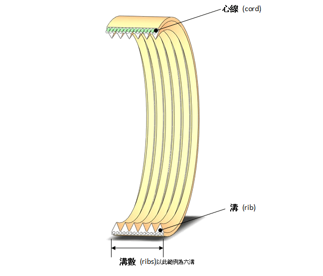

從1#圖3與17#圖1比對, 該皮帶應為4溝. 參考 http://www.twbelt.com.tw/webc/images/qa/P_0202.gif
從寬度為6mm與4溝來猜, 該皮帶齒距應為約1.6mm H-Type 參考 http://www.twbelt.com.tw/webc/html/products/show.aspx?id=13&kid=22
從圓周長度為602mm與皮帶規格來猜, 考慮圓周長度與節圓長度的差異, 似乎只有節圓長度590mm 型號 233H接近.
參考 http://forum.jorsindo.com/forum. ... 57&page=1#pid839156
從訂購範例來猜, 有機會是 230H4
大大可以打電話問看看, 也許可以直接將不良品寄過去比對, 或者將幾張照片mail過去...
