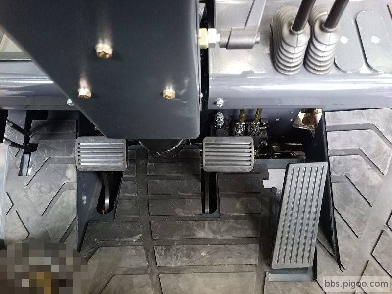

工廠新買堆高機,新設備本應更加輕鬆好用,實際是多學習到不可能的可能。

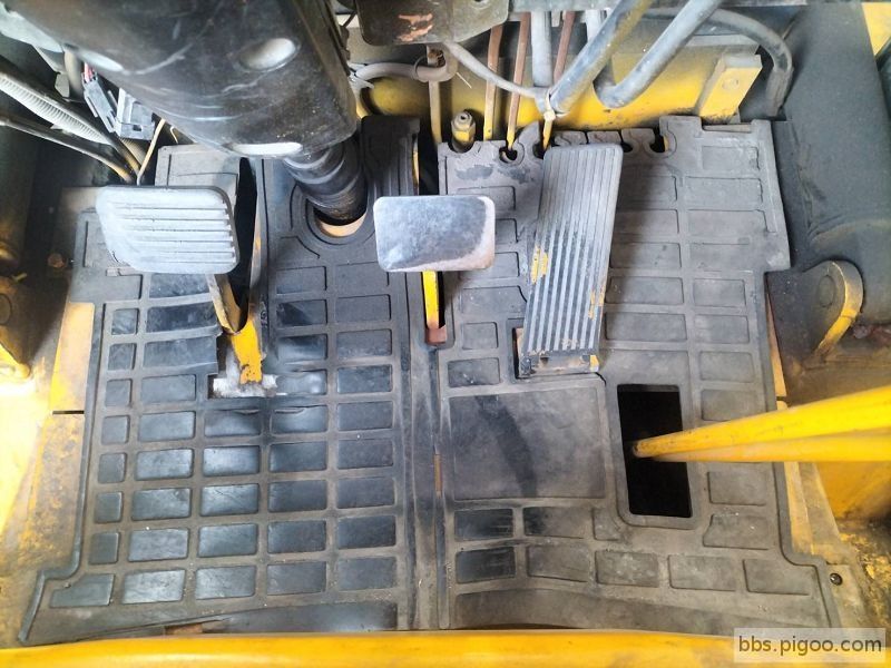

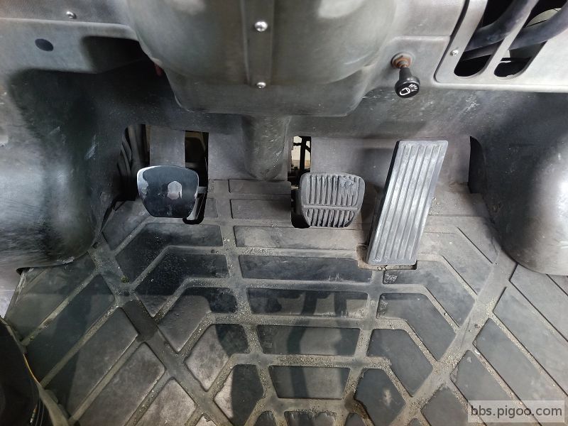

參考既有堆高機,踏板配置如下:吋動踏板、煞車踏板、和油門踏板。
這台自動排檔堆高機,也是一樣。
同事開著開著,然後說油門沒有反應、加不了油~

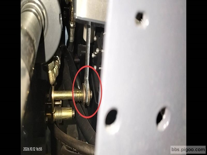

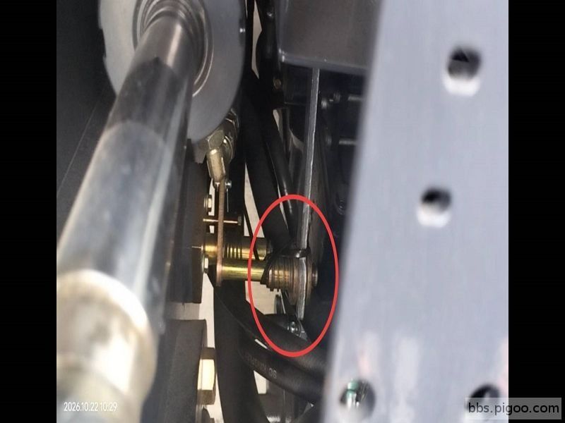

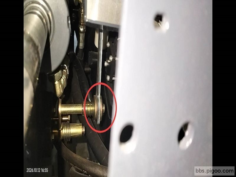

觀察發現,同事說是踩下煞車停下後「右腳」移到油門時「勾」到油門踏板,導致油門制動機制「脫離」,踩下油門踏板無反應。

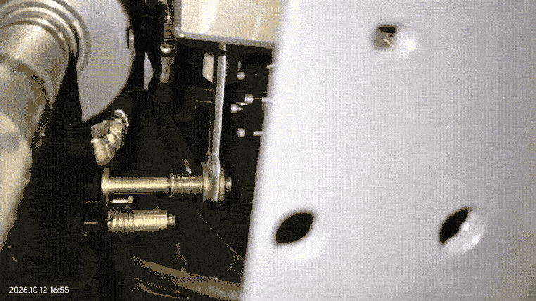

拍攝油門踏板「徒手」扳上、放下,機體下方的機制動作情形。如果操作時不小心「用腳」把油門板勾得更高,垂直部就脫離水平桿件(實際的油門壓桿),然後踩下油門時壓不到水平桿件、就「加沒油」了!

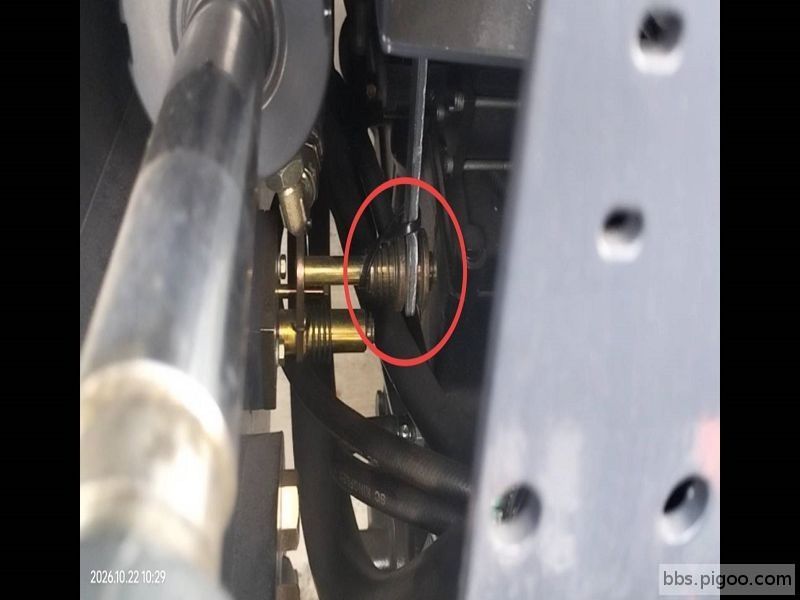

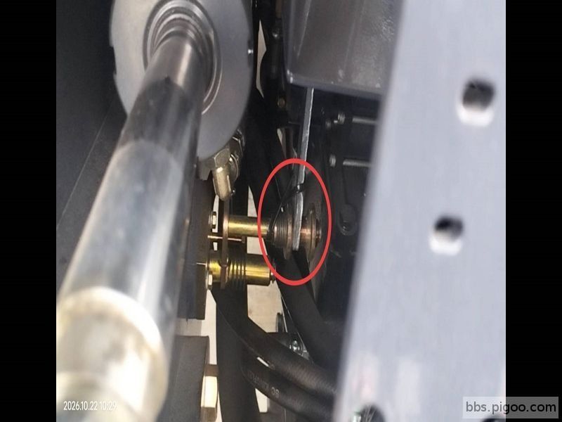

同事笑說也算是駕駛過3、4台以上堆高機,第一次開到有BOS功能的。聯繫廠商,廠商說是安全機制,最後用束帶解決,保持垂直桿不會脫離水平桿。
踏板正常位
踏板(扳起)
改善後-踏板正常位
改善後-踏板(壓下)
改善後-踏板(扳起)
5
發表於 2026-10-25 07:59:31 | 顯示全部樓層
油門板垂直桿件脫勾的情況裡,若不拆機條件下是無法復位!?
這廠商說安全機制,說法讓人血壓升了幾個刻度鼻孔又粗了幾分
 樓主| 發表於 2026-10-25 12:19:20 | 顯示全部樓層
SIMON1016 發表於 2026-10-25 07:59 AM
這廠商說安全機制,說法讓人血壓升了幾個刻度鼻 ...
新機器,剛使用就要增加「新鮮的」教育訓練...
有發現原因是油門踏板被勾到所導致,停止發動、安全的狀況下,油門扳到高位並伸手調整可以將垂直桿件復位,但是「不小心」就又會讓油門失效。
聯繫廠商後,新機器採用束帶法修繕,雖然有疑,Google卻未見有類似案例參考,工廠這設備可能是機王、特例吧。
