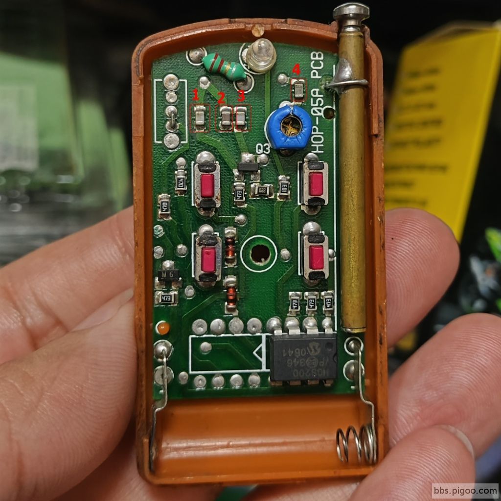

社區大樓車庫鐵捲門遙控器,換新電池後一星期就沒電。
遙控器可正常使用,遙控距離正常,四個按鈕也沒有短路情況,
只不過換上新電池,大約一個星期就沒電了,已經換了2顆新電池了。
應該是不知道哪裡漏電。
大部分焊點已經重新補焊過,不過問題依舊。
現在想把 mlcc電容 全部換掉試試,可是卻不知道電路板上的 mlcc電容 規格,
請問各位知道電路板上,這4個電容的規格嗎?
遙控器電路板照片
發表於 2026-10-20 22:03:17 | 顯示全部樓層
電容一更換,頻率就跑偏了,得要有計頻器才調的回來,如果除去你買的電池有問題,我是覺得你先確定那4個開關有沒有漏電?
發表於 2026-10-20 23:34:54 來自手機 | 顯示全部樓層
簡單一點,從電池下線路板截斷,做一個開關,要用再打開,也不用傷腦筋。
發表於 2026-10-21 08:06:49 | 顯示全部樓層
微動開關更新, 錫點清理一下, 再換電池觀察.
發表於 2026-10-21 08:54:40 | 顯示全部樓層
那4個電容是RF用的, 跟漏電沒關係.
比較有可能的是
1. 按鍵微導通.
2. 左下473電阻上方的電晶體故障.
發表於 2026-10-21 10:12:47 | 顯示全部樓層
1. 電池是否新的?庫存太久有可能電量衰退。
2. 那些MLCC不要動它,一旦動了頻率必須重新校準。
3. 4個開關拆下來用 Rx10K 檔測量是否漏電?
4. 板上兩顆電晶體拆下來用 Rx10K 檔測量是否漏電?
 樓主| 發表於 2026-10-21 13:40:01 | 顯示全部樓層
ysc 發表於 2026-10-21 10:12 AM
3. 4個開關 ...
3.因為社區地下室鐵捲門的設定,這個遙控器只有其中一個可以開門,其他3個沒有作用,
所以我可以直接把沒用到的3個開關都解焊,然後把有用到的開關直接換新嗎?
4.電路板上的兩個電晶體有型號可以代換嗎?想說反正都要跑電子街,就直接買新品換上。
發表於 2026-10-21 14:30:43 | 顯示全部樓層
keithyang 發表於 2026-10-21 01:40 PM
所以我可以直接把沒 ...
可以,但開關不裝會造成按鈕凹陷,影響外觀之外也會影響防水。
可調電容旁那顆Q3先不要動它,這顆拆裝會影響頻率。
左下角那顆絲印M6可以替換看看,最好拆下來測量是否有問題?
盲目更換雖然有可能修好,但無助於技術精進。

發表於 2026-10-24 11:59:45 | 顯示全部樓層
6月時也是遇到遙控器換電池不耐用的情形,
實際是電池當初多買,已經超過賞味期限,使用前已經不良,
斷捨新買、安裝,已經正常使用中~
