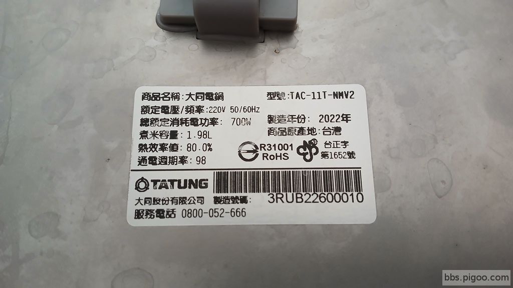

1.型號~TAC-11T-MMV2

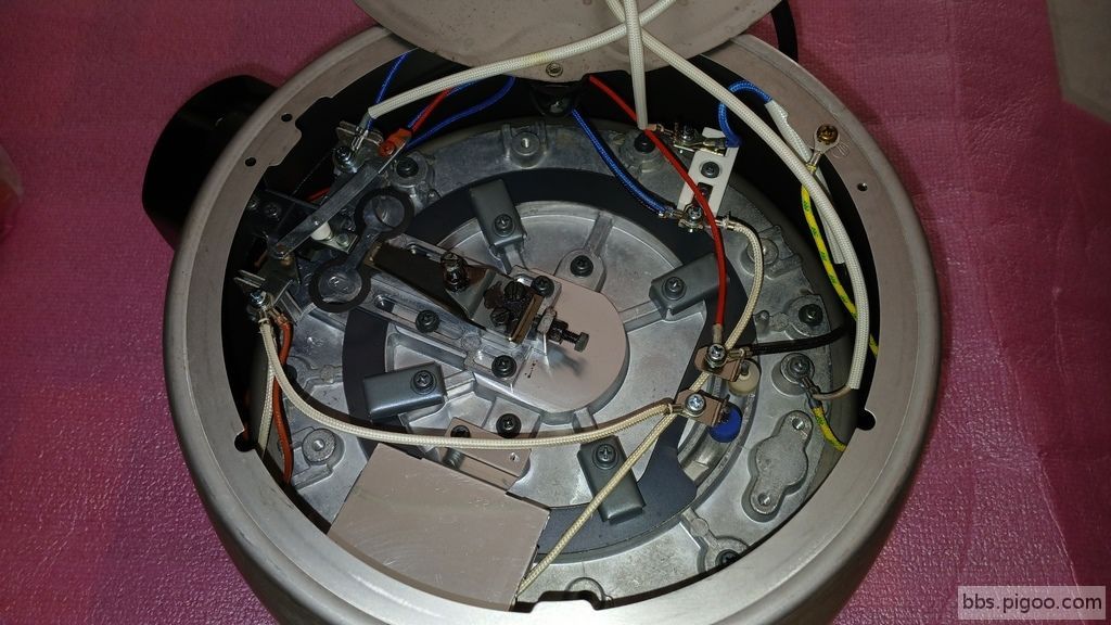

2.拆開底座內部配置

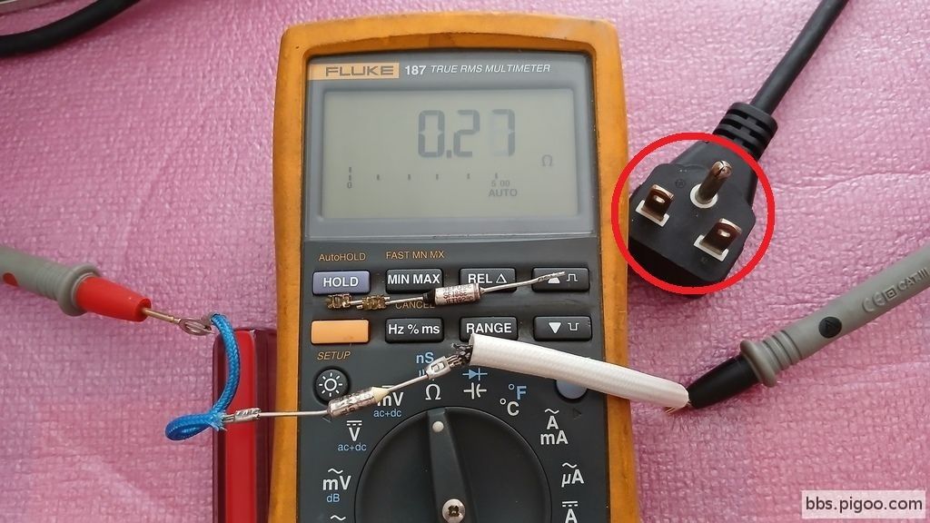

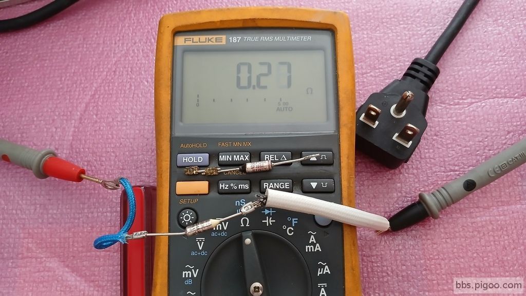

3.檢測溫度保險絲(192°C/10A)阻抗無限大(已燒斷了),更換備品OK。
電鍋插頭是越南版

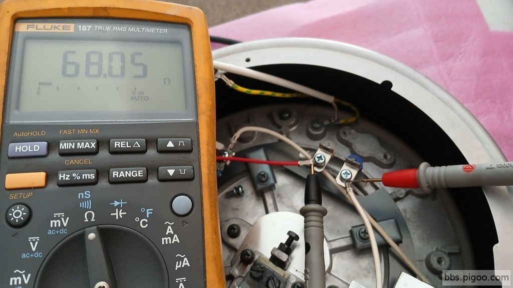

4.加熱管是220V/68Ω/700W

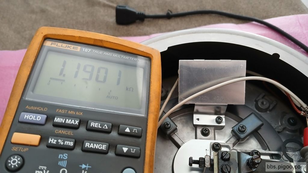

5.保溫片是220V/1.19KΩ/40W

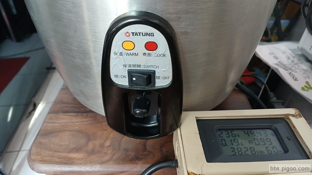

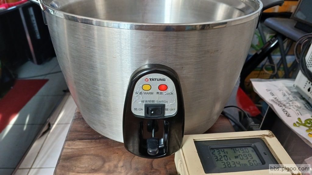

7.煮飯消耗功率約749W(額定功率700W/220V)

 樓主| 發表於 2026-10-19 10:33:46 | 顯示全部樓層
yzu_master 發表於 2026-10-18 09:45 PM
有成功引起我注意,220V插座應該不好找吧? 抬頭看牆上有一個,那是留給冷氣用的,好奇這電鍋的主人,是怎麼煮飯 ...
越南台商用的,壞了說那邊沒料可修,故帶回台灣維修。
