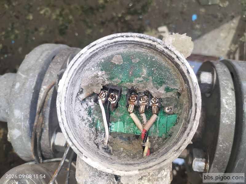

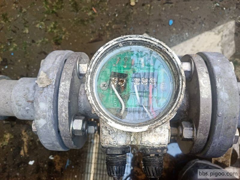

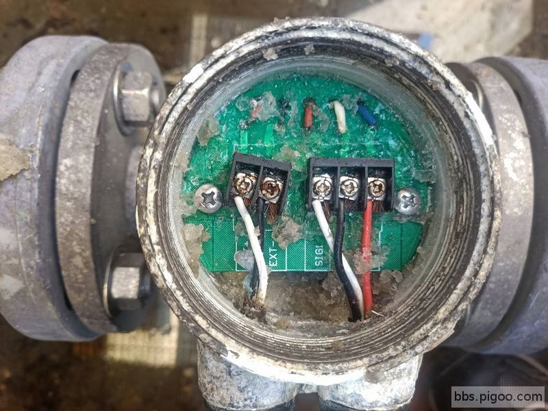

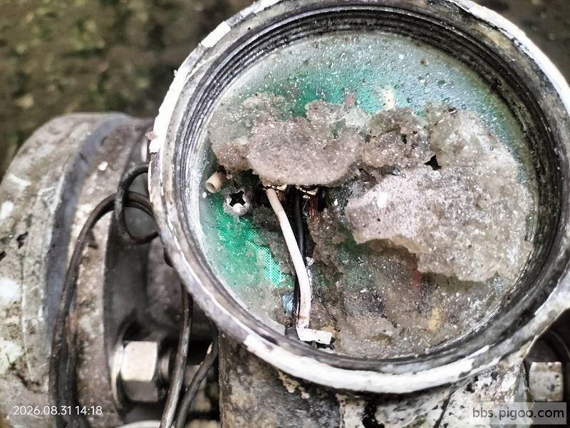

工廠一個儀表進了水,只是做輔助指示用途,暫時不考慮更新,便設法修繕續用。
打開蓋子,發現本來有塗布防水膠,現在摸起來像菜燕(洋菜凍)一樣,軟脆、帶一點點黏性,不會很沾手。
和以前拆過的洗衣機控制板的防水膠不同,洗衣板的防水膠很黏厚,變質的部份又黏稠沾手,很難處理,最後是放棄檢修按鈕微動開關。
這次試著儘量挖空儀表內部的殘膠,上網購買類似商品,再「澆塗」復原使用。
8

看起来是压力或者流量变送器哦。
有的防水胶好像是硅胶材质。这类容易清理。

日光中UV對材料加速降解
零件要長壽,防曬保護措施要費點心思
