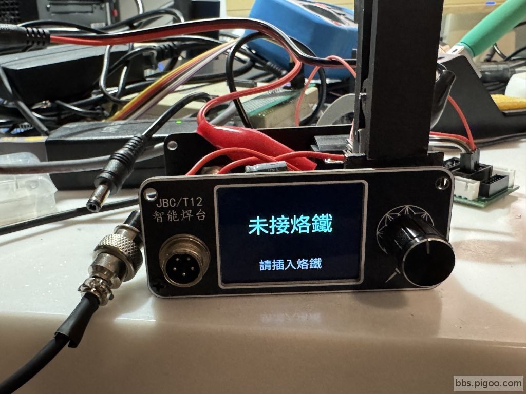

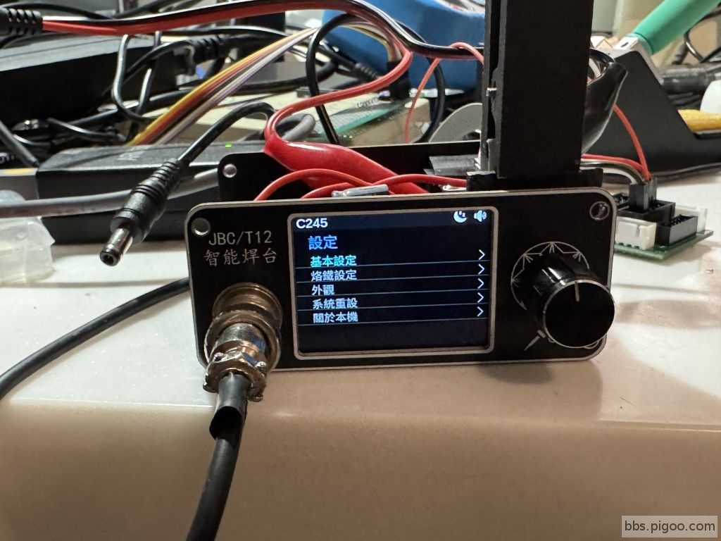

大家好~
本來之前我用九號技師的版子,自己做了一個簡單的程式,底層弄好,UI做的很簡便,一直沒花時間做。
昨天晚上 youtube 說 AI agent 結合了反組譯的 skills ,所以就裝上玩了一下,結果就變這樣:
9號繁中版
9號英文版
16

發表於 2026-10-26 19:55:38 | 顯示全部樓層
J老師
似乎以18V電池組作焊台電源,
不知是軟/硬體中設定了功率限制保護? 或其它因素限制了C245的加熱功率 (剩72W)
• 右下角九號技師焊台主螢幕: 展現了 C245 模式下的核心數值(18.1V、4.01A、72.9W),以及大字體的即時溫度 229°C 與綠色的功率升溫曲線。
• 左上角 KOWSI 功率測試儀: 調整了原本模糊、失焦的局部,使其小螢幕上的輸入電壓、電流與即時瓦數(如 18.79V、4.07A、76.48W)。
或許哪天也可考慮換24V的電動工具電池組件,完全發揮C245快速回溫加熱功率。
 樓主| 發表於 2026-10-27 04:07:52 | 顯示全部樓層
ericchou 發表於 2026-10-26 07:55 PM
J老師
似乎以18V電池組作焊台電源,
不知是軟/硬體中設定了功率限制保護? 或其它因素限制了C245的加熱功率  ...
計算誤差~
本來設計就沒效正功能~
有效正功能你也需要平均功率~
滿載功率請插在冷水裏量測~
