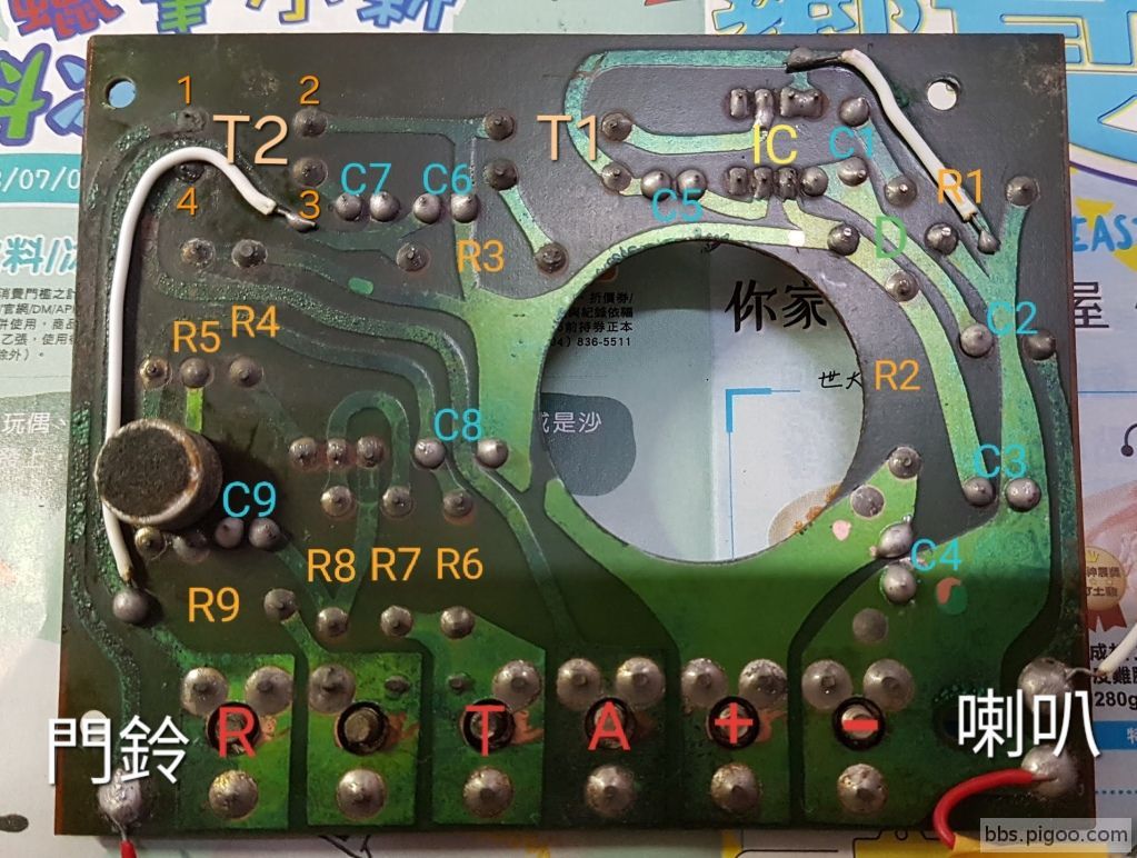

銘陽牌(停產)類比門口機 無法收發話 維修實例
樓下門口機與樓上對講機 無法收發話,
只剩下 電鈴與開鎖 功能。
因為之前已經大修兩次,
所以這次先買了 它牌門口機 替換,
這台試著修修可以拿來作備用。
由於有之前維修的經驗,
先量測電路板上[+][-]的直流電電壓,
發現只有 8V(應該要有 14V),
懷疑是 電源供應器的問題,
但奇怪的是:將電路板上兩條電線鬆脫直接量正常(14V),一接上電路板又驟降為 8V。
上網查了下...
將電路板拆下,未通電時,用萬用表電阻檔量測 門口機電源輸入端的正負極[+][-]電阻,只有 69 歐姆,差不多就是 R2 的電阻值,表示板上有嚴重短路。繼續測量發現,LM386 pin[6][4]、穩壓二極體、C3 都呈現短路。

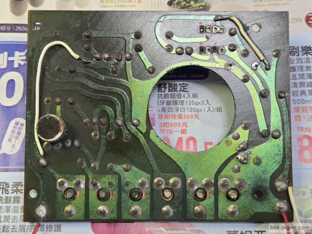

由於拆下電路板前,有快速摸一下板上元件,LM386 有發燙(還有喇叭),因此,先焊下 LM386,但問題依舊,且因為解焊技術差,LM386 三個接點上的焊盤還脫落了 ><(下圖中的紅點)。
接著焊下 穩壓二極體(12V),終於確認是該元件損壞。
最後,換了新的 穩壓二極體、LM386 與 喇叭,
接上可調式電源輸出 14V,量測電路板上接點的直流電壓,
萬用表黑筆接 [-],
電路板[+]: 13.98V
LM386 pin[6], [T], [R]: 12.4V
LM386 pin[5]: 5.8V
看起來都正常,就收起來作備用了。
