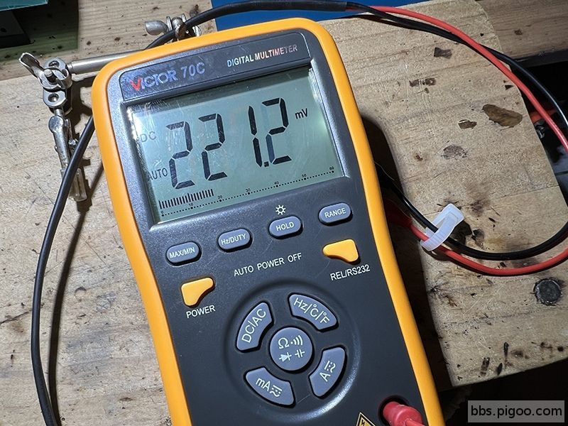

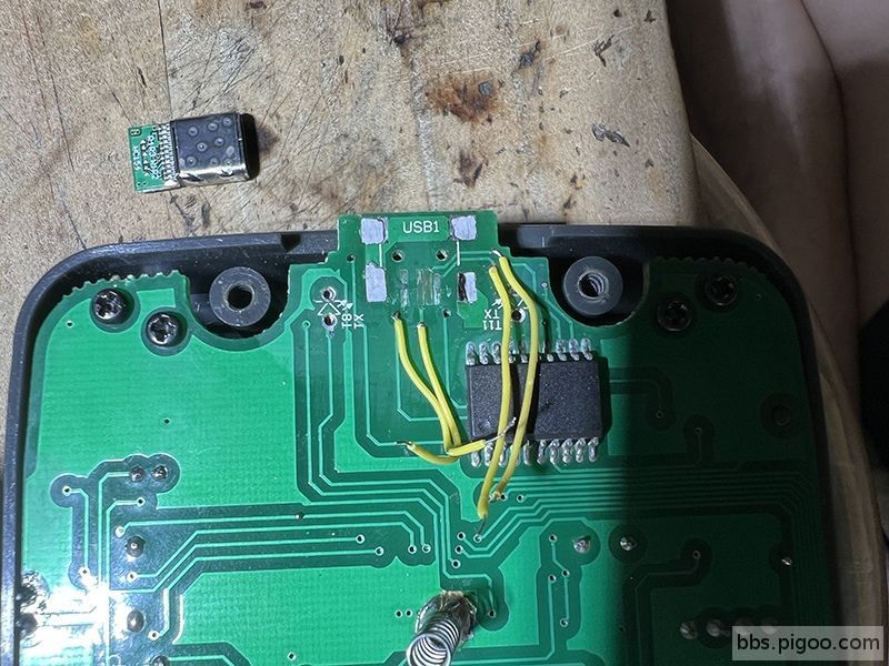

在蝦拍上收了一台二手的Victor 70C,
到貨檢測時.. 才發現不是只要換換偏光片那麼簡單...

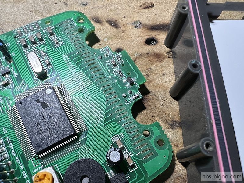

由於電池大漏液.. 整台電錶幾乎都沾到電池液..
賣家阿莎力地全額退款.. 那... 就.. 來.. 修修看了..
重災區的LCD接點.. 用細銅絲重建..
更換 前/後偏光片(45度) 後, 液晶顯示復活..
自鎖電源開關也掛了... (待料中)

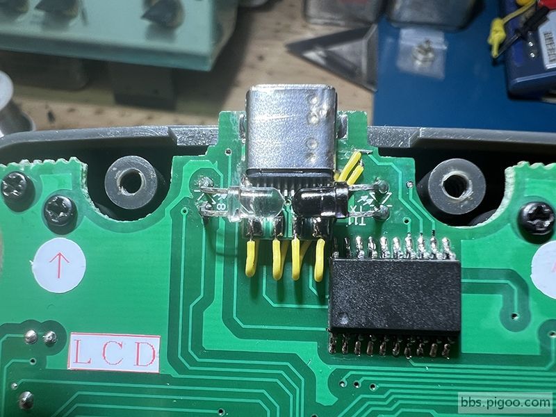

次災區, Mini USB接頭重建, 改用TYPE-C..

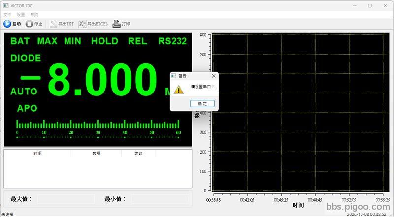

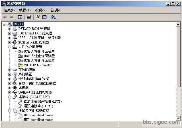

試著接上電腦後, 會出現 HID/USB 裝置
VID_1244&PID_D237
但使用官網上下載的 VICTOR 70C_2.0, 卻一直無法連接..
- 下載的壓縮檔內, 有 CP210x_Windows 驅動程式
- 不管驅動程式怎麼試, 都不會出現COM port
- VICTOR 70C 連接時, 會提示設定串口(COM port)
- 電錶已經有切到RS232模式
Google AI... 一整個鬼打墻的給了一天沒用的訊息..
即使安裝CP210x驅動程式, 因為沒有裝置, 所以並不會出現COM Port
而網路上查得到的資訊又說USB/HID是不需要驅動的..
那麼.. 是不是VICTOR 70C這個應用程式有USB/HID的版本??
另外.. 有試了好幾個號稱能支援 70C/USB/HID 連線的軟體... 但都連不到70C..

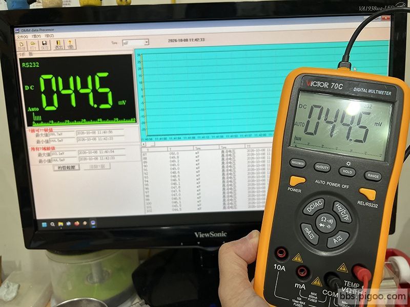

這些連結/應用程式... 昨天都試過一輪了啊..
要不是USB沒回應.. 就是只能設定COM port!
TX LED在整理的時候, 有上示波器上看了一下.. 是有在丟資料的..
而接收端的晶片, 在電腦上已經能抓到USB/HID裝置...
那麼.. 不是軟體(上位機)有問題... 那應該就是沒收到TX LED的資料..
昨天維修的時候.. 就一直卡在這...
然後.. 剛剛突然想到..
如果已經確定軟體(上位機)是走USB/HID的了..
那... 就把兩顆IR LED拉近一點試試看看...
噹噹! 喔耶! 能抓到數據了!!
-- 總結
沒下載到正確的應用程式.. 這部份是卡最久的..
# 連接電腦後, 會抓到VID_1244&PID_D237 USB/HID
# 不需要按裝CP201x驅動程式
# 必需使用USB/HID的(上位機)應用程式

更精準地說, 是把 FS9922-DMM4 和 USB 隔離
FS9922-DMM4的TXD腳是傳資料的.. 接到TX LED..
然後, 由一顆沒打編號的晶片, 透過一顆RX LED接收, 再轉成USB訊號..
想好久想不通,只好問一下,細銅絲不擔心將來氧化再出問題嗎?
 樓主| 發表於 2026-10-12 22:52:12 | 顯示全部樓層
SIMON1016 發表於 2026-10-12 10:00 PM
Simon大的確點出開題!
那一排接點... 幾乎全爛... 因為當時是沒把握能處理好的...
所以.. 才用細銅絲來處理...
就.. 先這樣頂著用.. 唭..
發表於 2026-10-12 23:01:31 | 顯示全部樓層
可以用銅膠帶來重建接點,怕脫落再上 UV 綠油或透明慢乾 AB 膠。
導電橡皮不要長時間壓附不平表面,會凹陷而導致接觸不良這時就只能更換導電橡皮。
