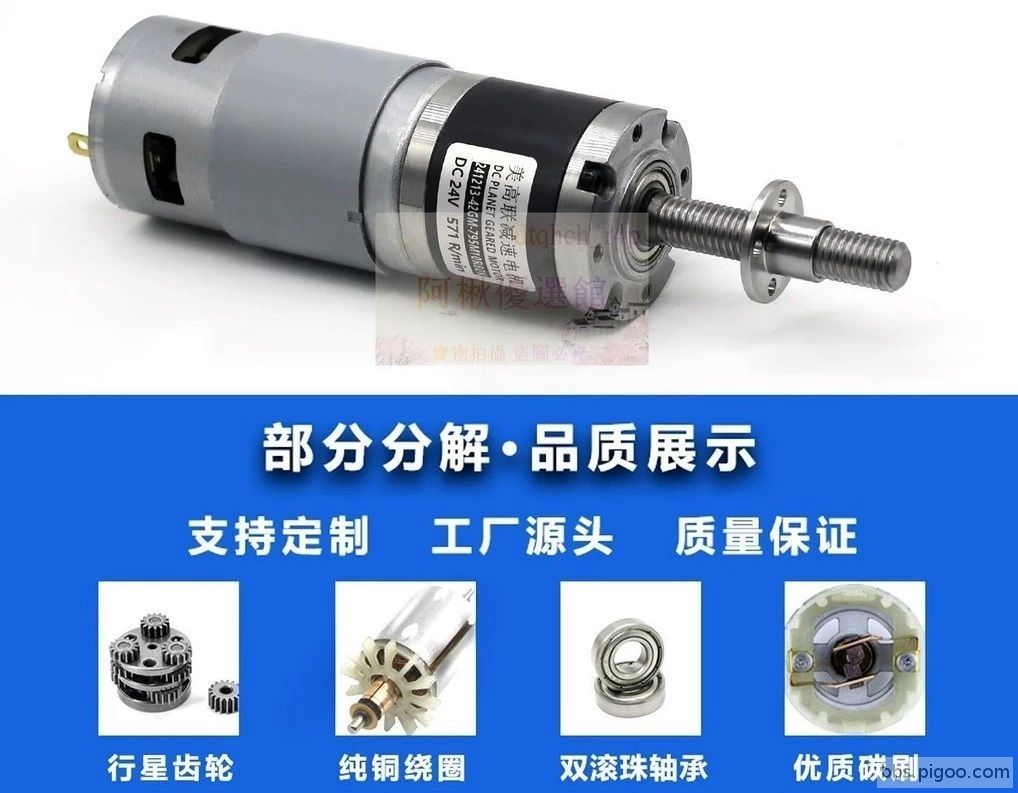

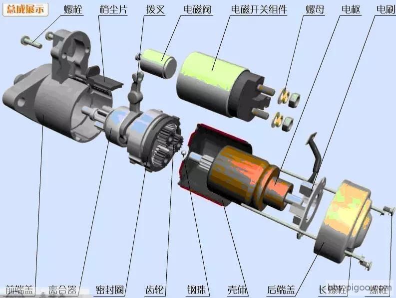

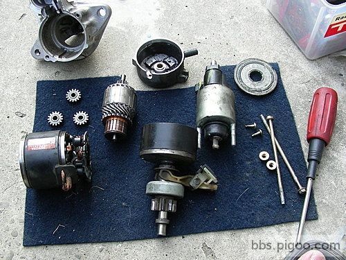

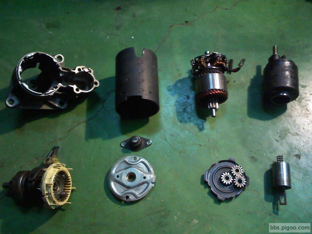

也可用其它行星齒輪減速的直流電機來當動力源
現今汽機車啟動馬達
很多都是行星齒輪減速機構設計
驅動電壓12 或24V
扭力 與 轉速 應該適用
找個殺肉零件,成本可控

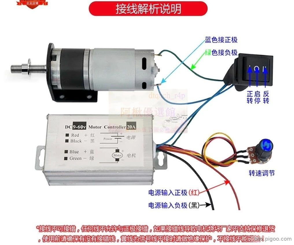

 樓主| 發表於 2026-10-11 21:38:09 | 顯示全部樓層
ericchou 發表於 2026-10-11 05:02 PM
現今汽機車啟動馬達
我手上也有以前土炮往覆鋸留下的減速馬達,只是難的是要在軸心前面弄一個內四分頭才能接的上這個
