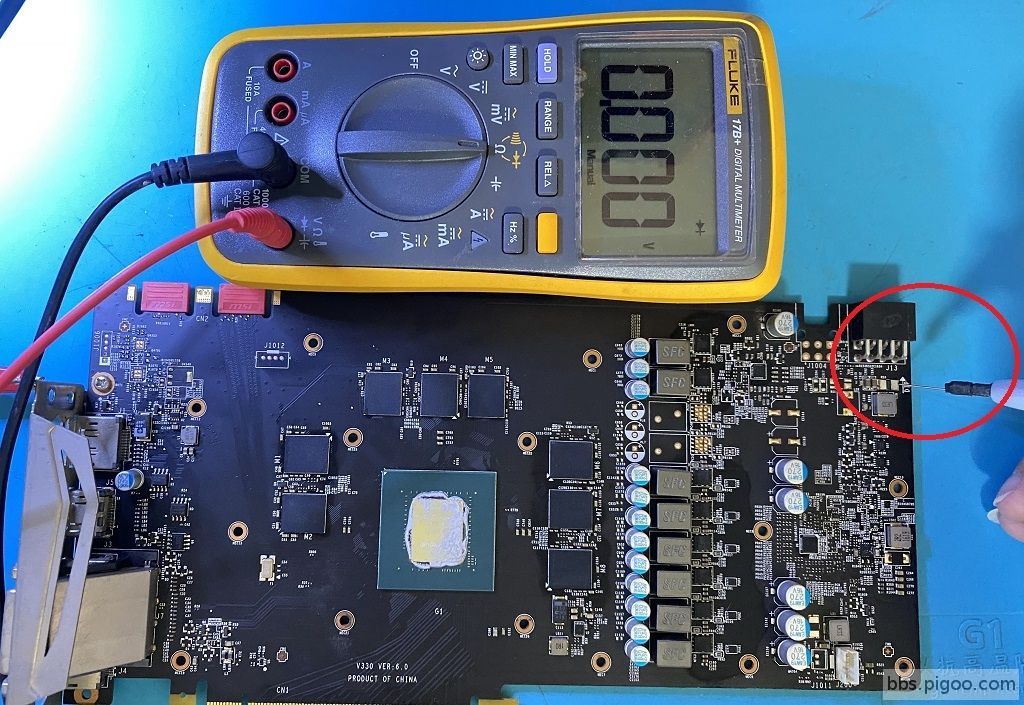

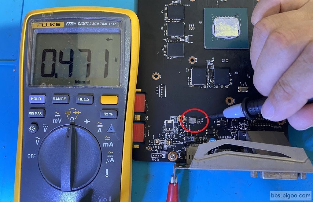

收到一張故障不開機的MS 1070-8GD

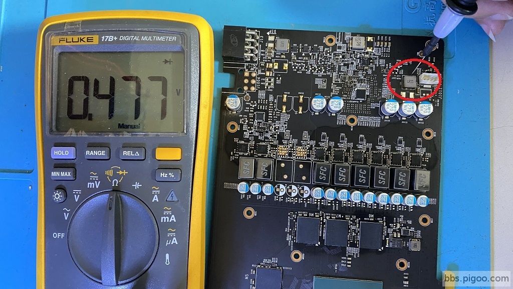

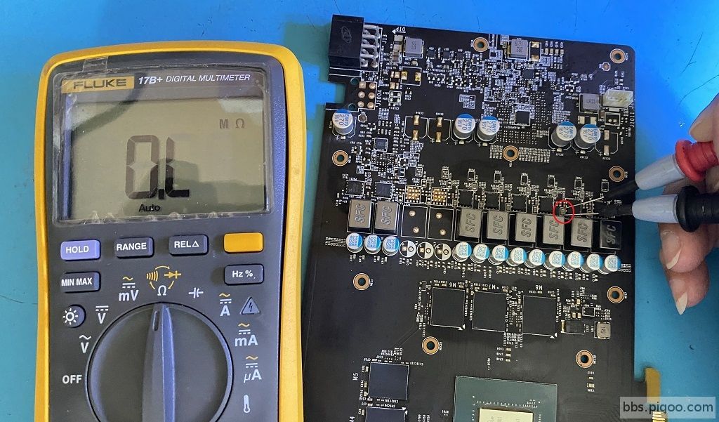

拆開一量外接12V供電就短路了.......

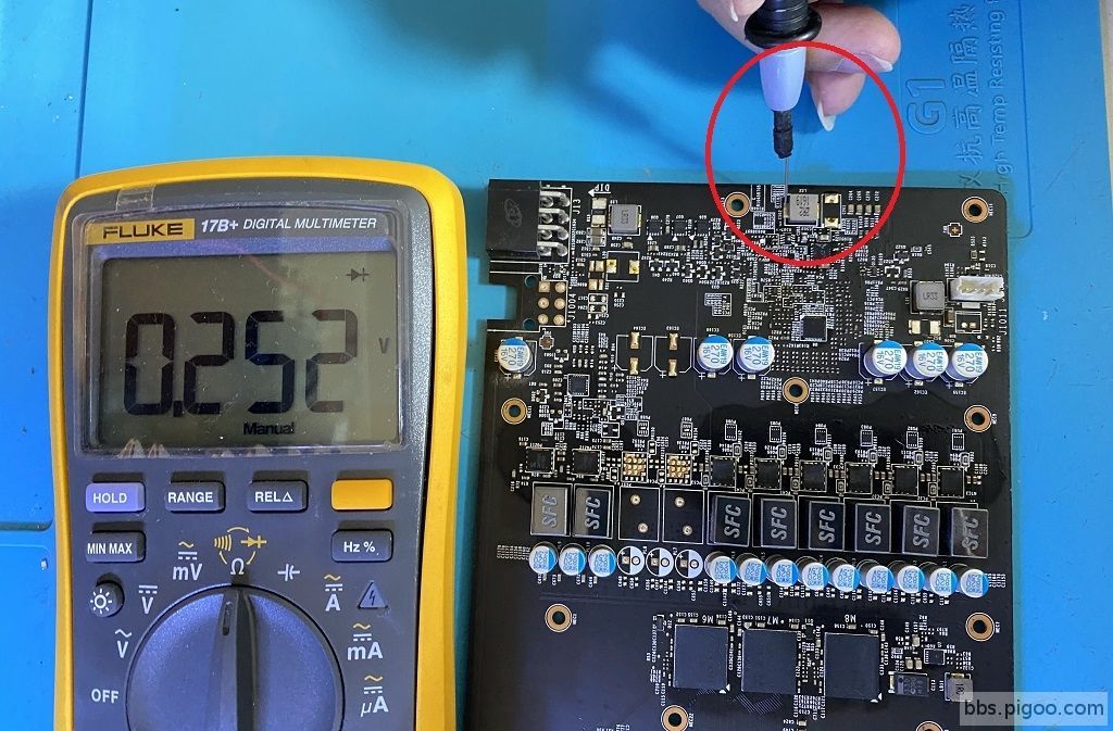

1.8V正常
金手指給2項顯存供電的12V正常
PEX 正常
5V 正常

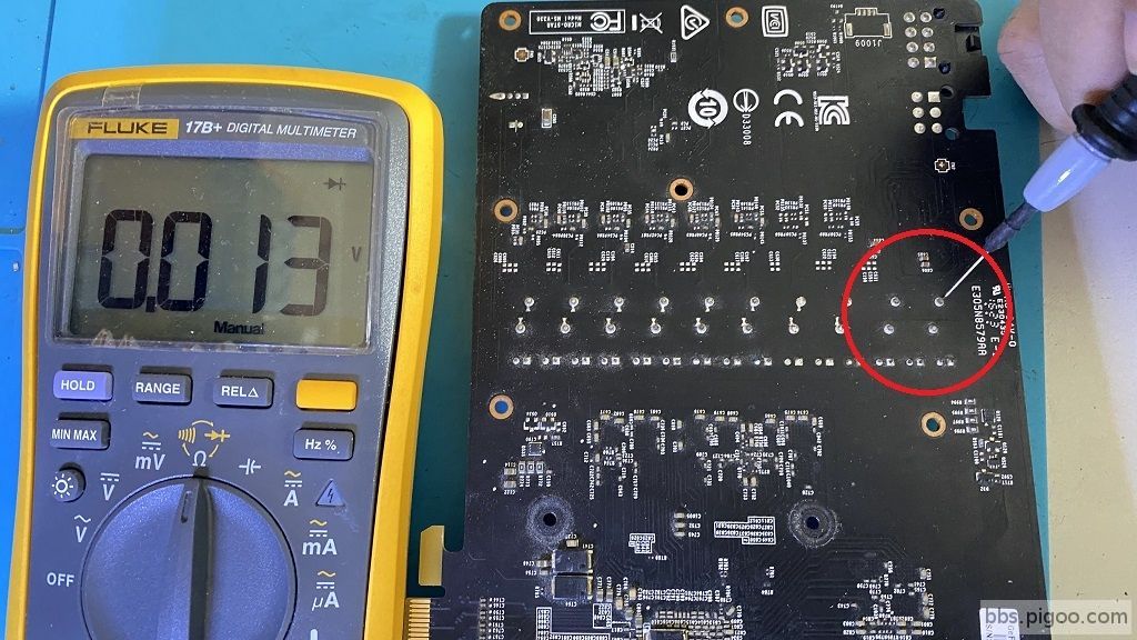

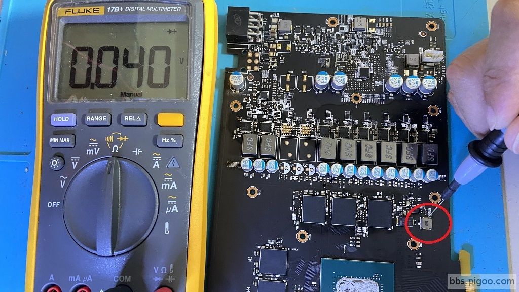

最重要的顯存供電0.013正常,還好沒燒顯存供電,核心大概率還在

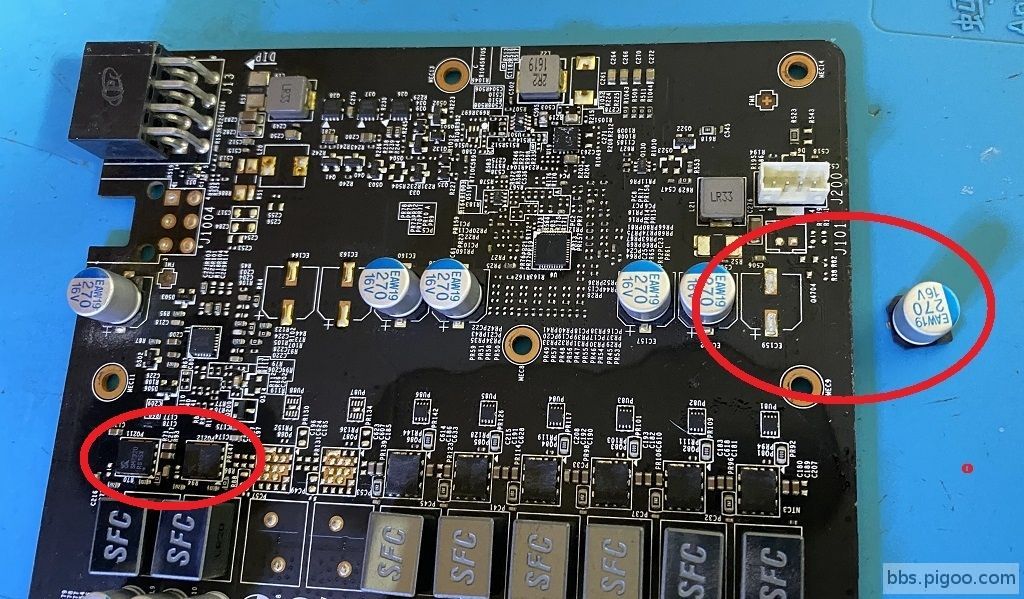

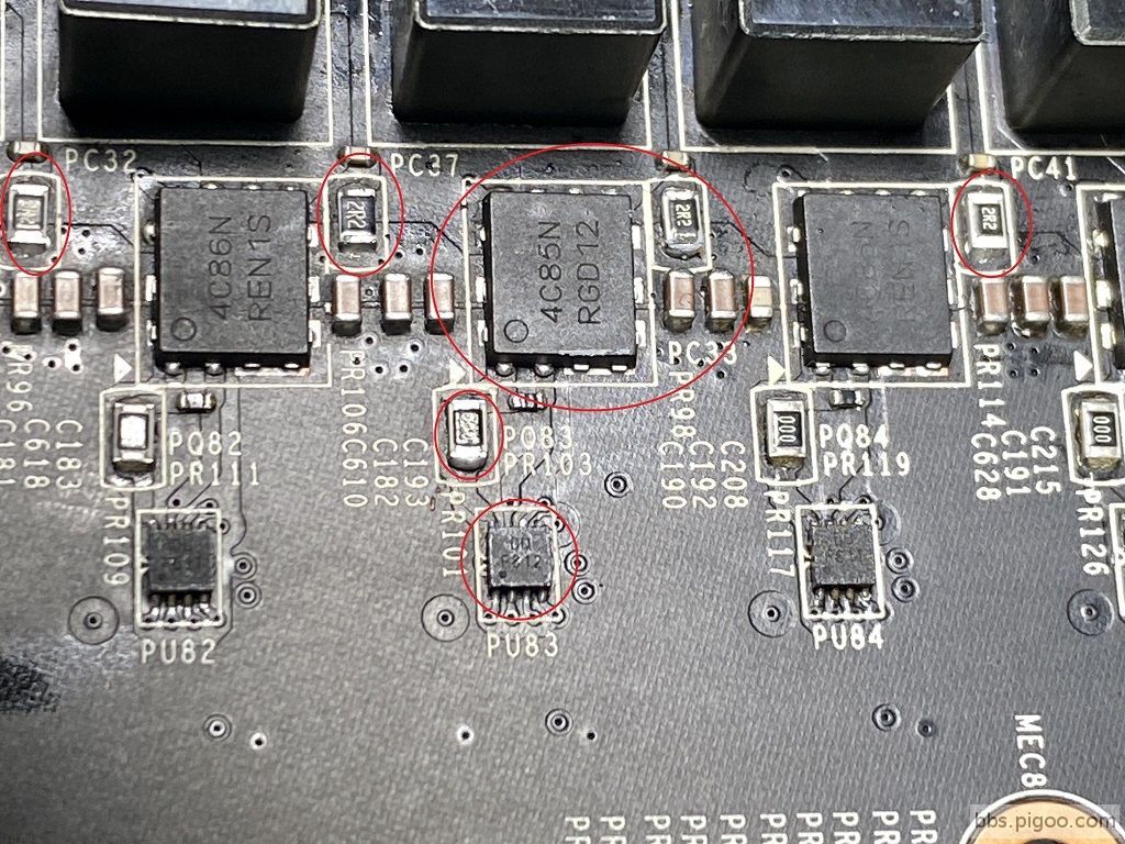

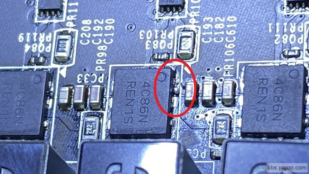

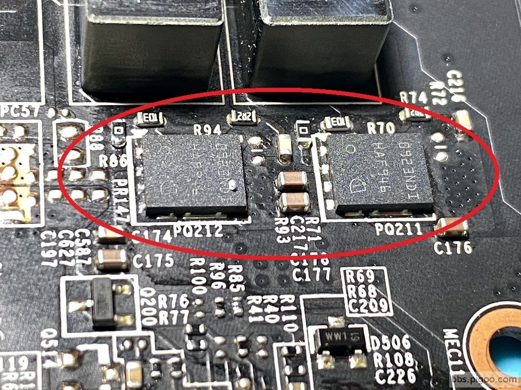

檢視外觀是否有明顯燒毀或掉件時,這顆電容居然一碰就掉了,顯存供電Mos管SM7320也是前輩提點的易燒Mos

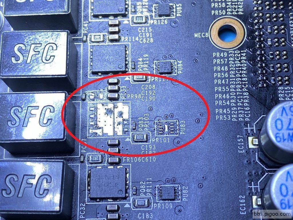

發現這顆PQ83的Mos管已經燒燬且爆錫了

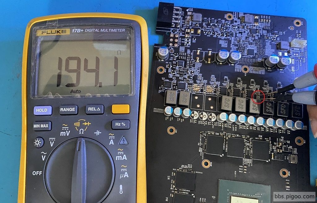

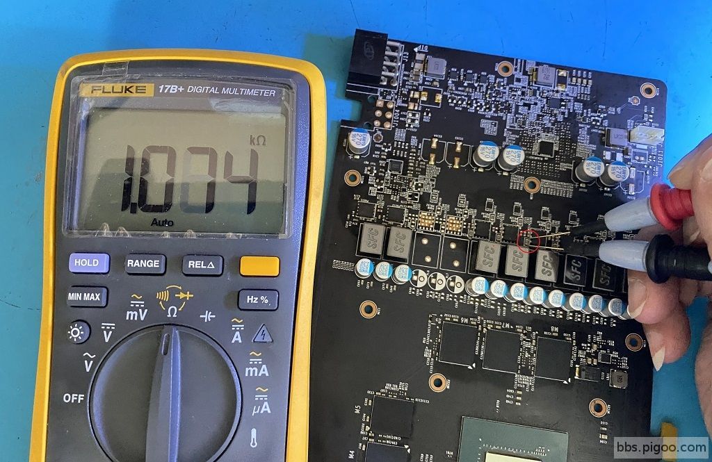

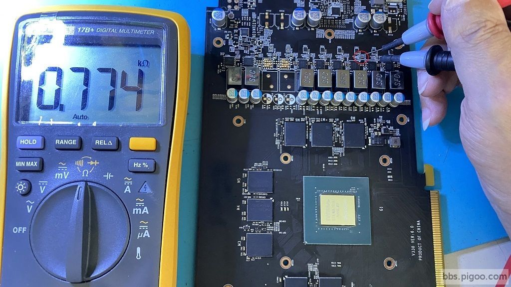

測量旁邊的0歐姆電阻也燒了,阻值變大有774歐了

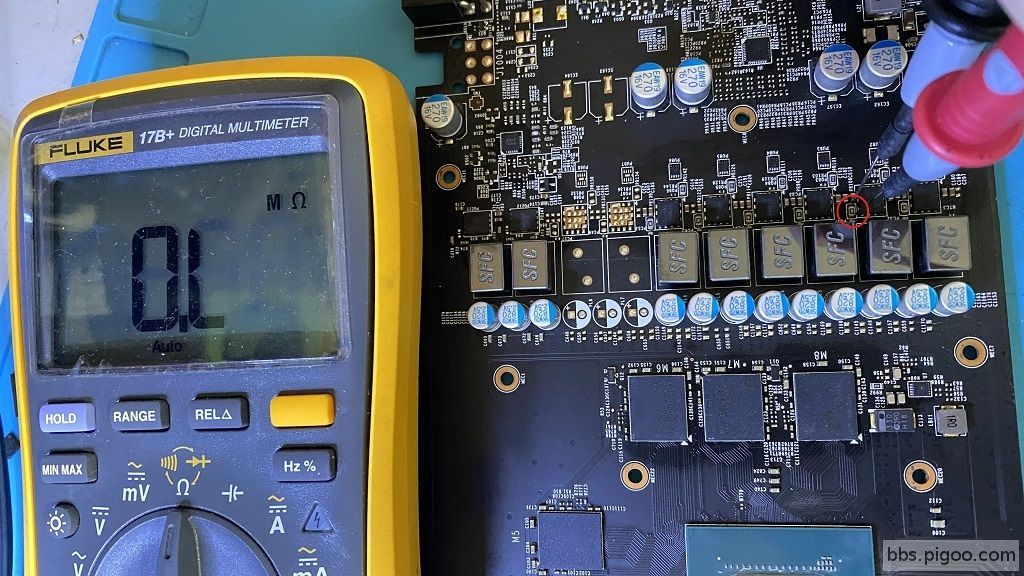

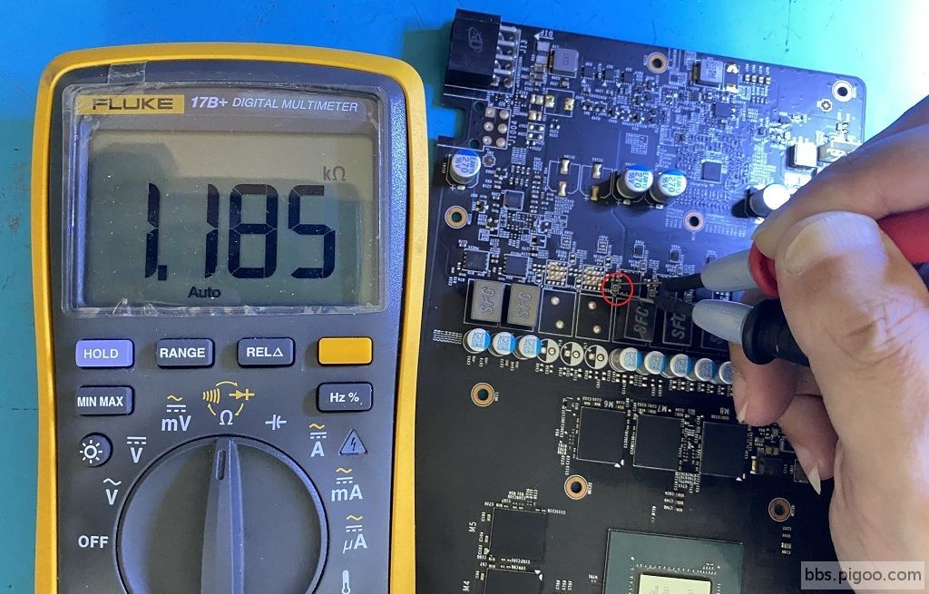

測量2.2歐姆的保險電阻也燒了.....阻值無窮大,害怕核心........

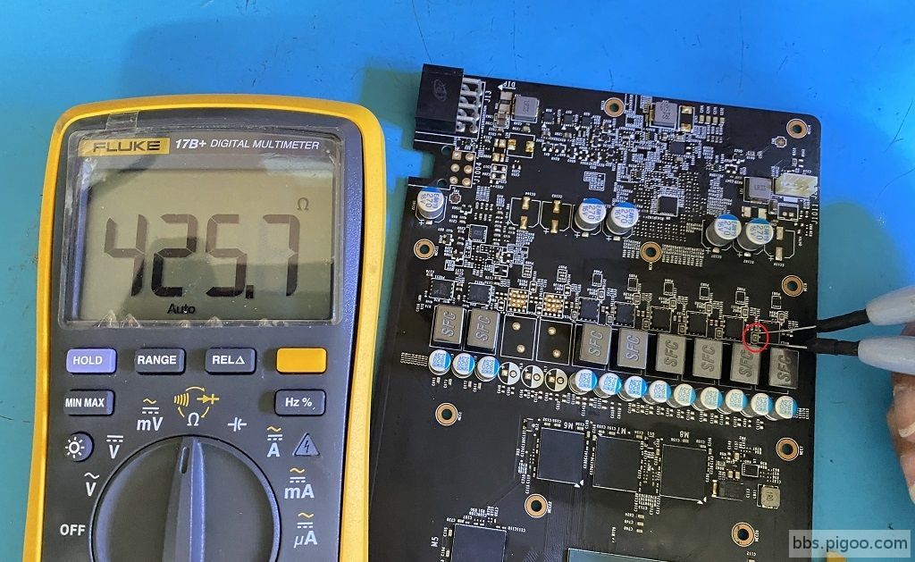

測量每一項2.2歐姆的保險電阻,這一項也掛......
這一項也燒
這個也燒@@
越測量心越涼......
天呀!無一倖免!!全燒了~~這張卡到底經歷了什麼呀!!12V到底有沒有進核心,只能一一驗證了
拆掉燒毀的Mos、協控、2.2R電阻、0歐姆電阻後居然不短路了耶!又燃起一絲希望

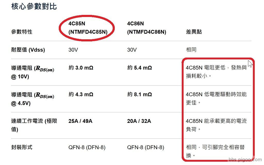

手邊沒有4C86N,感謝QiuDer前輩的幫忙提供本次料件,更換更優異的4C85N及協控、全部核心供電的2.2歐、0歐電阻
Ai也可以分析零件的差異,4C85N確實比86N優異

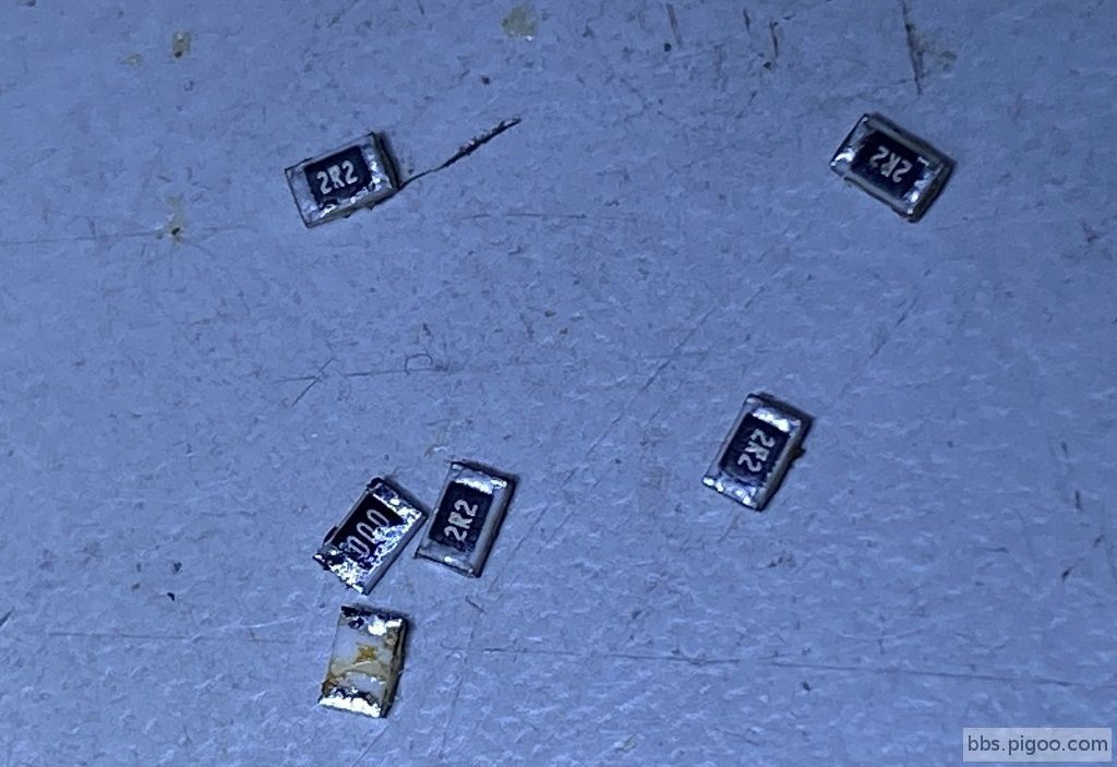

換下來的一堆2.2R電阻,其他換下來的零件漏拍了
也順便預防性的將SM7320這兩顆顯存供電Mos換成前輩所說的BSC0923NDI

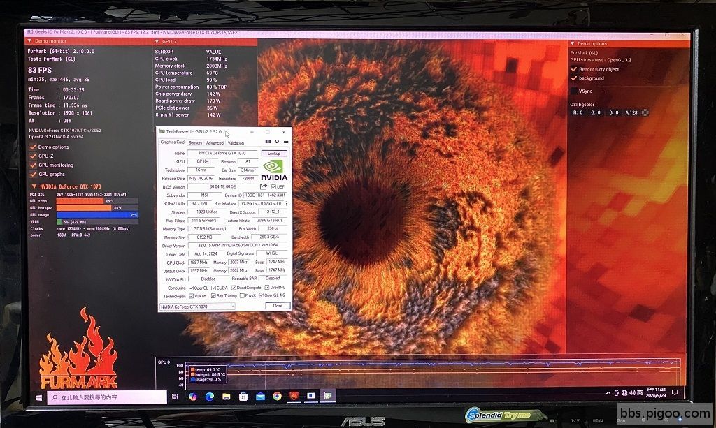

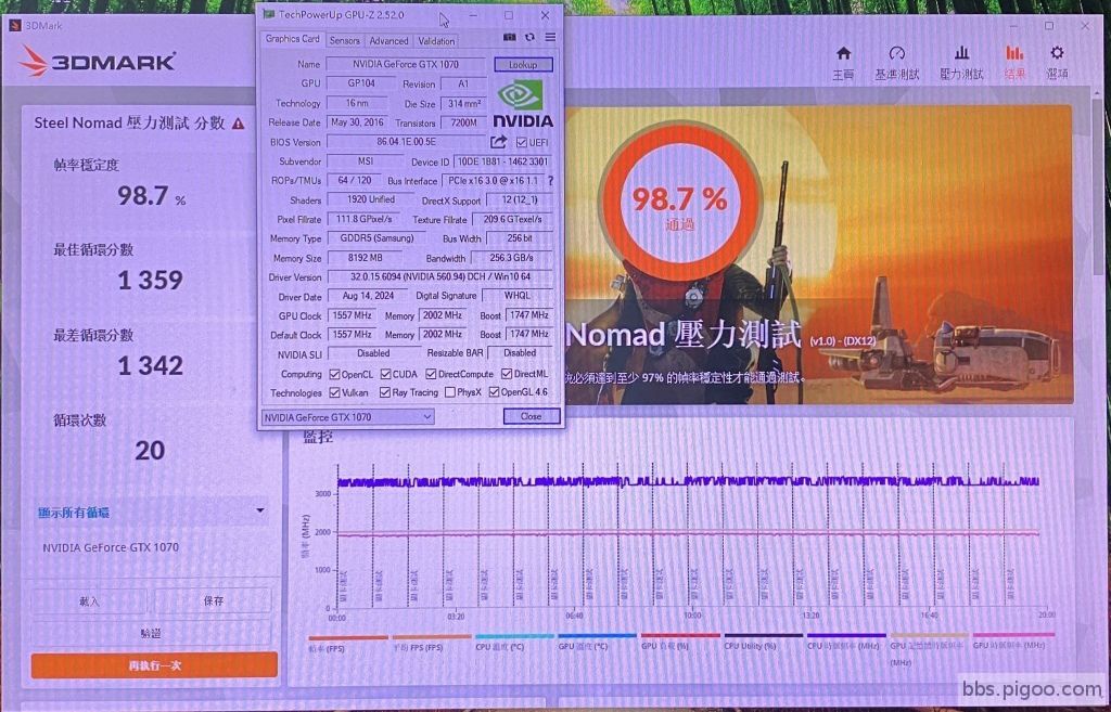

更換完畢,清潔焊油後測量無短路,上電測試...醒來吧!! 親愛的.....(我又抄襲了XD.....)居然可以亮機了耶!!裝好散熱器後繼續測試!

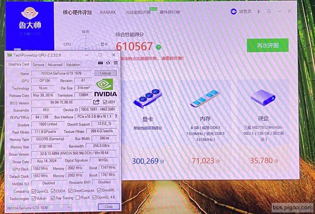

測試機是i5-4代的CPU簡單跑個魯大師約有30萬分

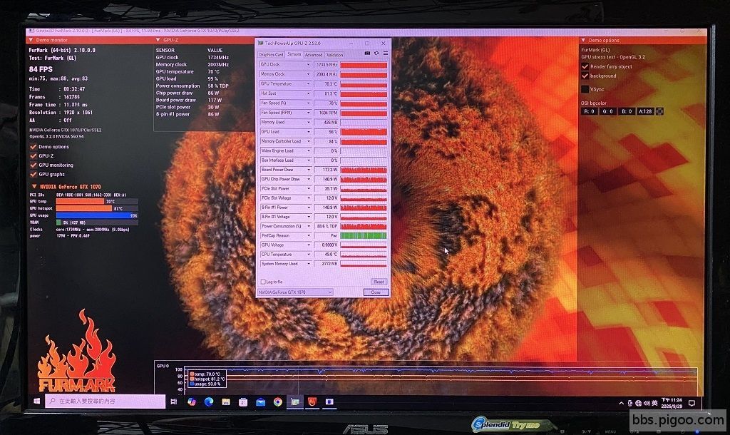

甜甜圈燒機約30分鐘正常
3D Mark壓力測試也通過,慶幸這張卡逃過一劫,徹底康復了!
看似簡單的燒Mos管,但12V差點衝進核心,被2.2R的保險電阻給擋下來了,我都想代替這顆核心感謝這些壯烈犧牲的電阻們了!
