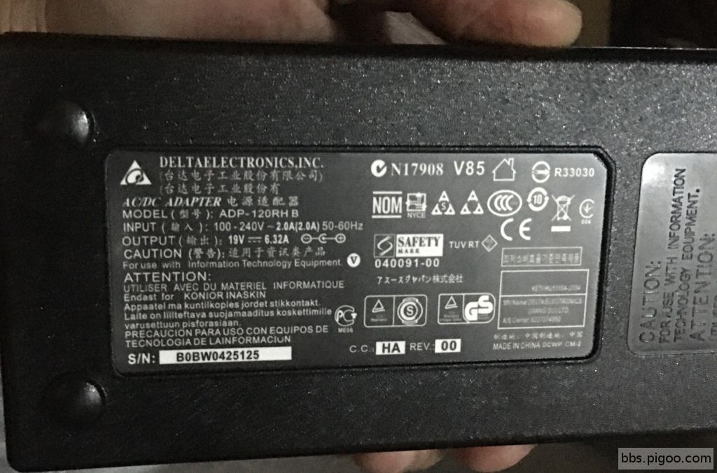

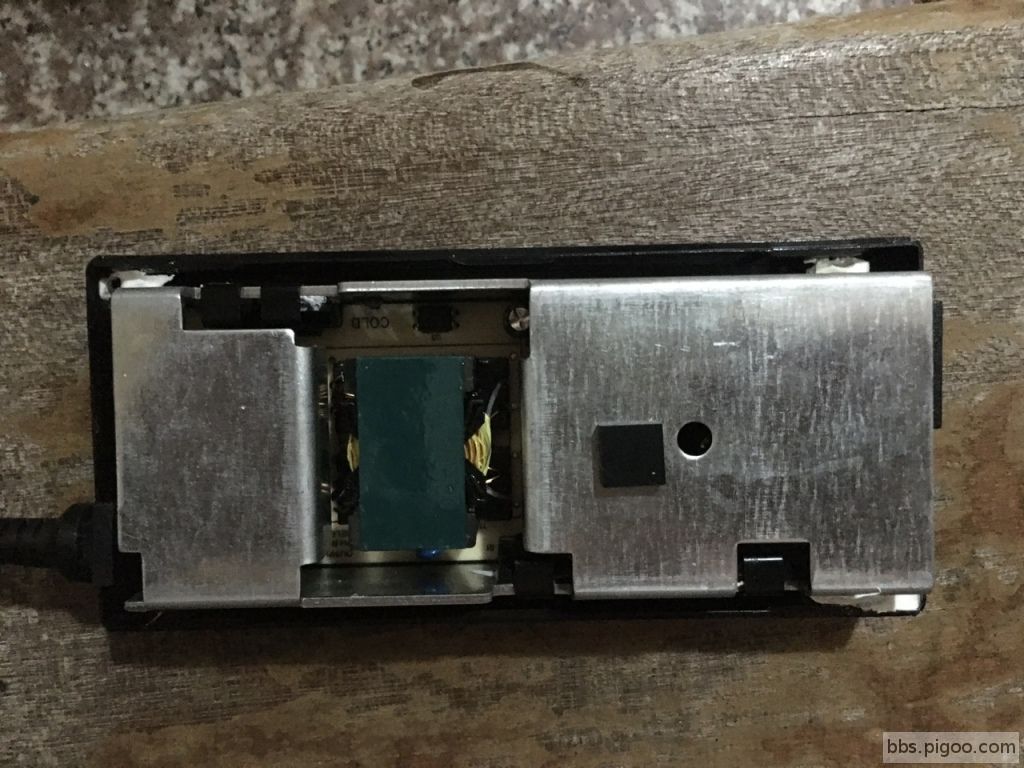

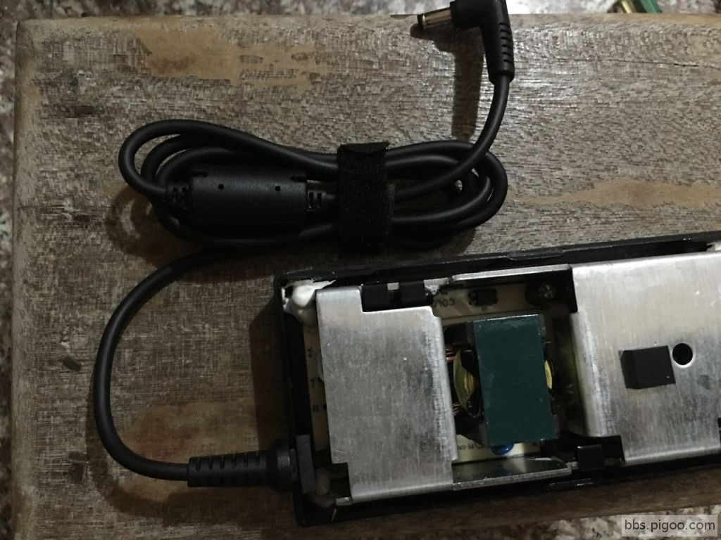

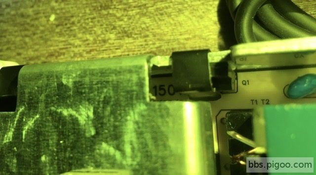

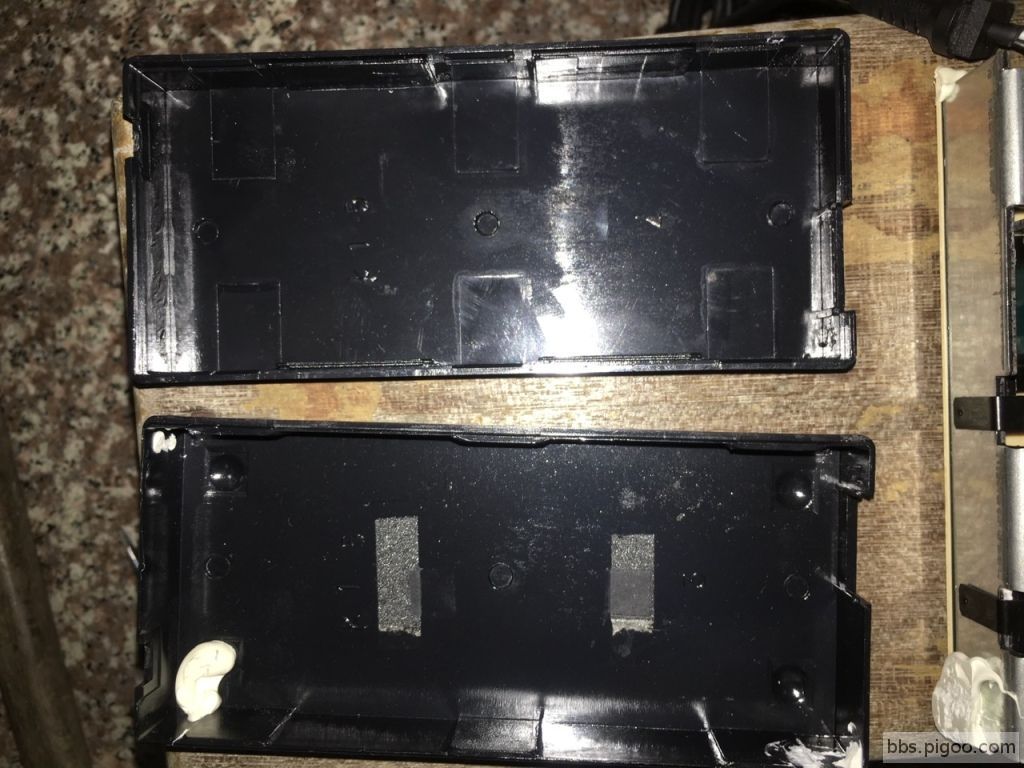

敲開adapter 四個角落意外地很容易開殼…是翻車的節奏。
拆殼時米老鼠座就已經脫落,難怪沒輸出!

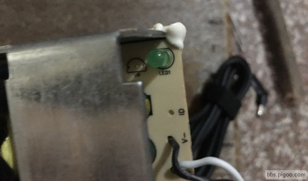

有LED外殼這位置沒有做成半透明

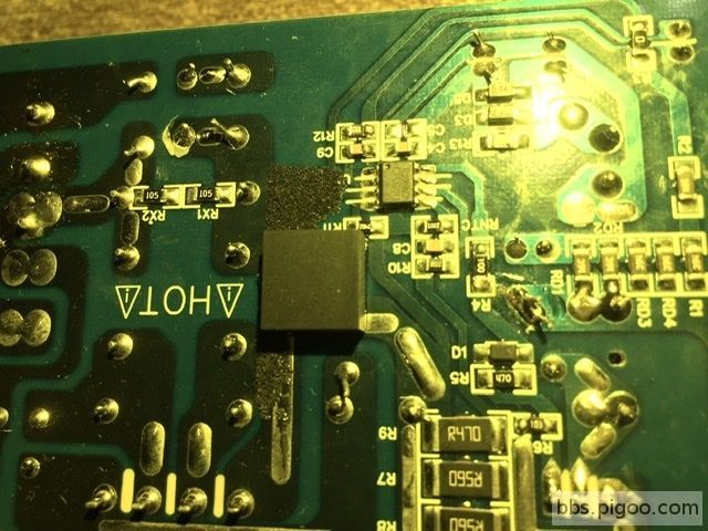

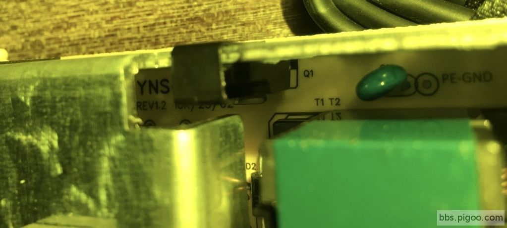

型號怪怪的⋯YNS-150W

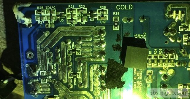

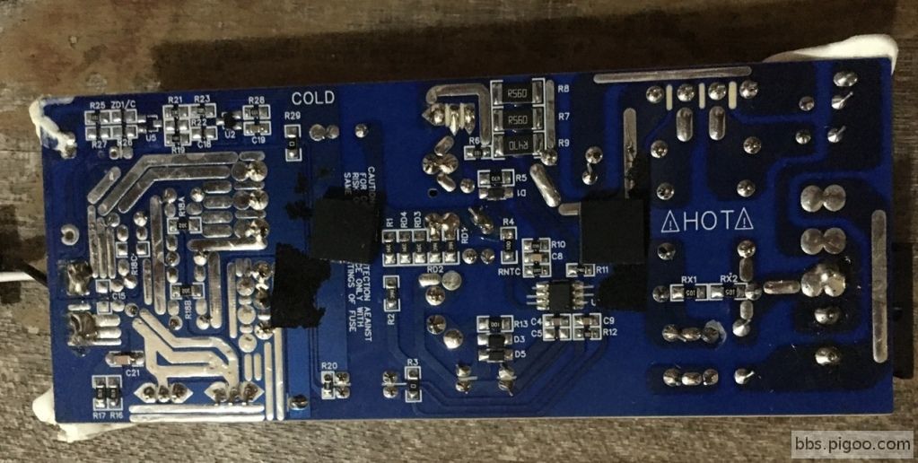

TC2269 datasheet
U2 431穩壓
回焊過後能正常輸出,黃金電阻做負載測試也沒有明顯壓降。
算是撿漏,但我卻高興不起來。
不是正貨是假貨!
正台達的輸出端線材有兩個磁環、外殼腳墊是軟的
、印刷字體會很清晰尤其是GS旁邊小字。
