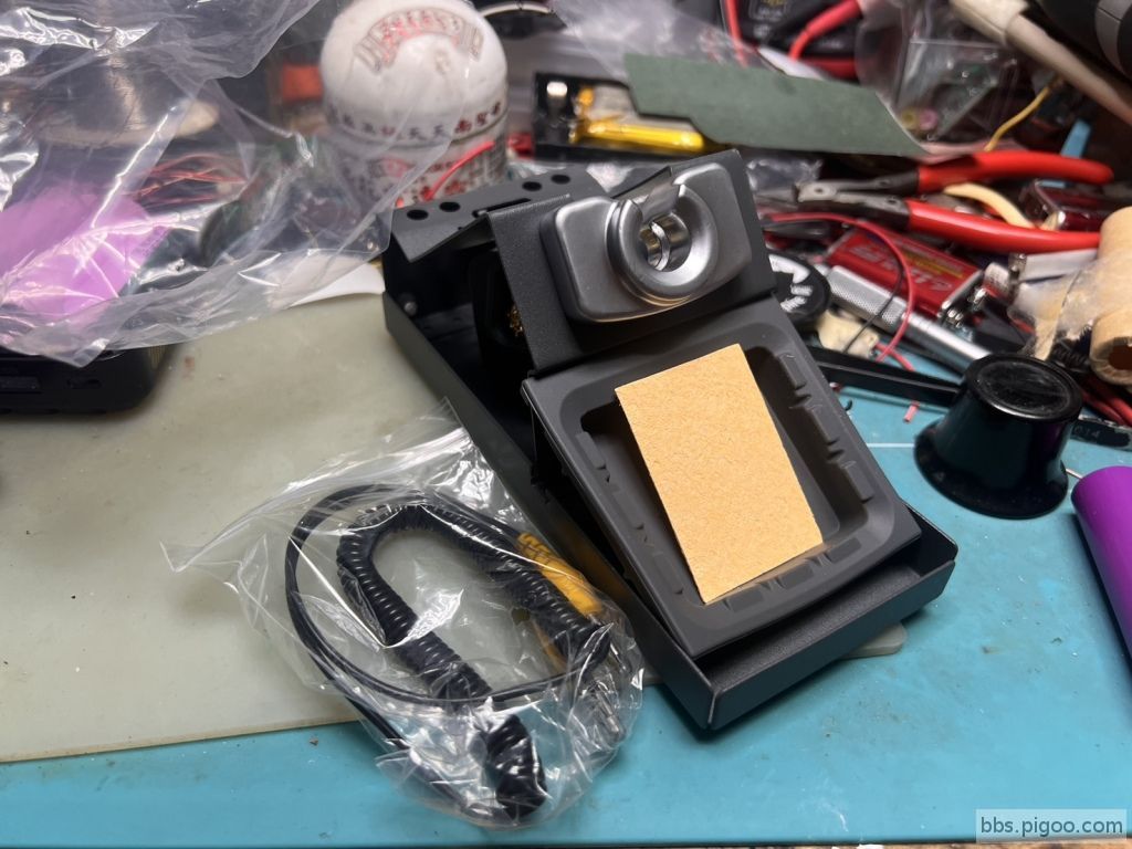

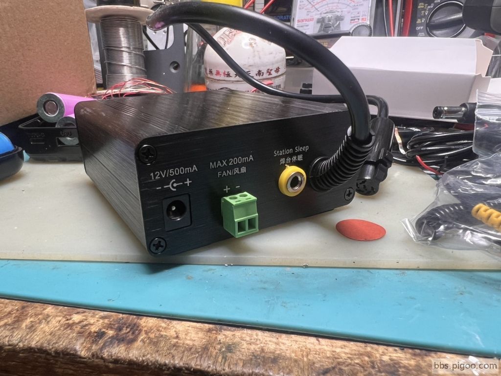

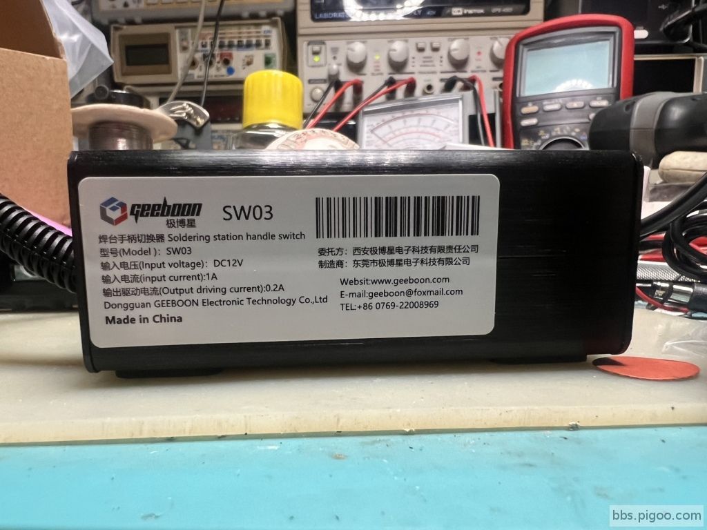

沒啥好東西可買,那就亂買好了,買了一台極博星SW03,再買個烙鐵架就可以插3支手柄了。
極博星附的阿達不達很兩光,連品牌在那裡都看不到,我自個兒弄一個好了。

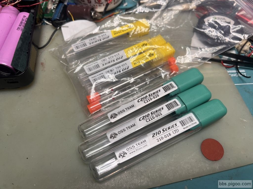

▼極博星的發熱芯比OSS 貴,光是買這些就能舒壓幾次了。
▼OSS 綠頭的發熱芯算是他們公司的高檔貨,如果沒有比較耐用就要開罵了。

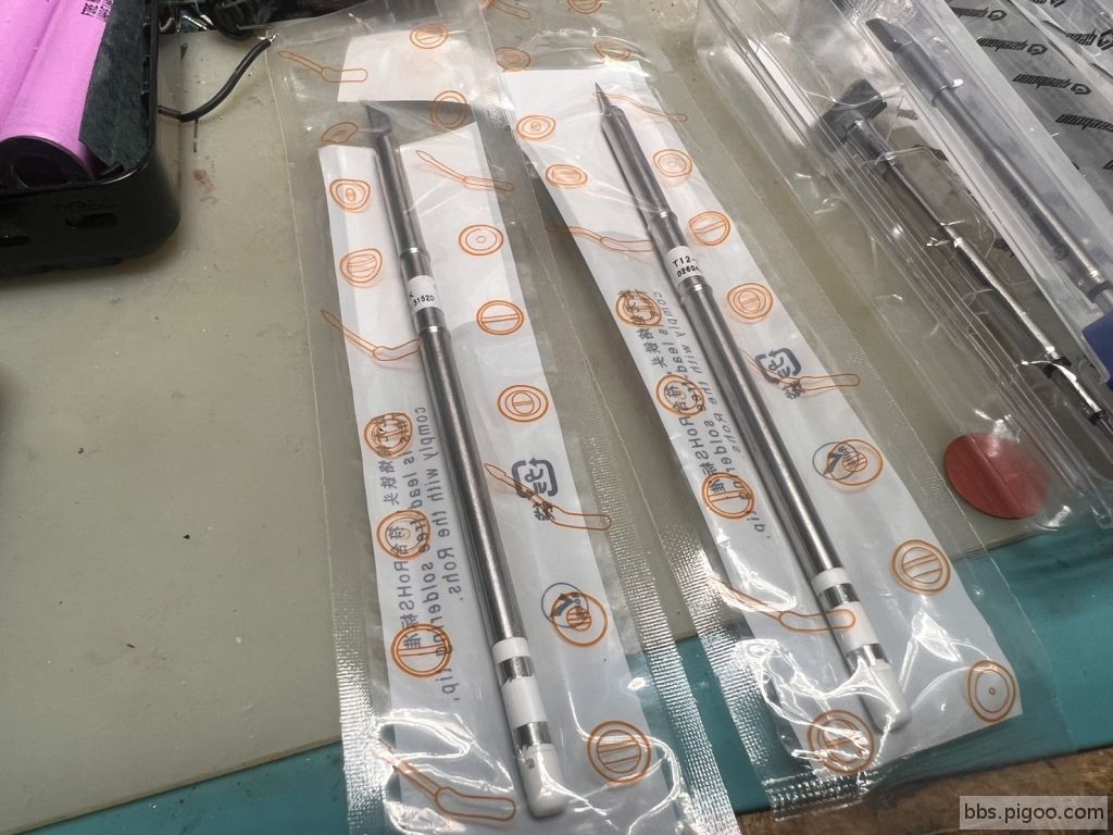

為什麼連T12 都買?看極博星有在賣就買來試看看?一天都沒焊幾個點卻買了一大堆發熱芯,好像工作量很大似的........。唉!

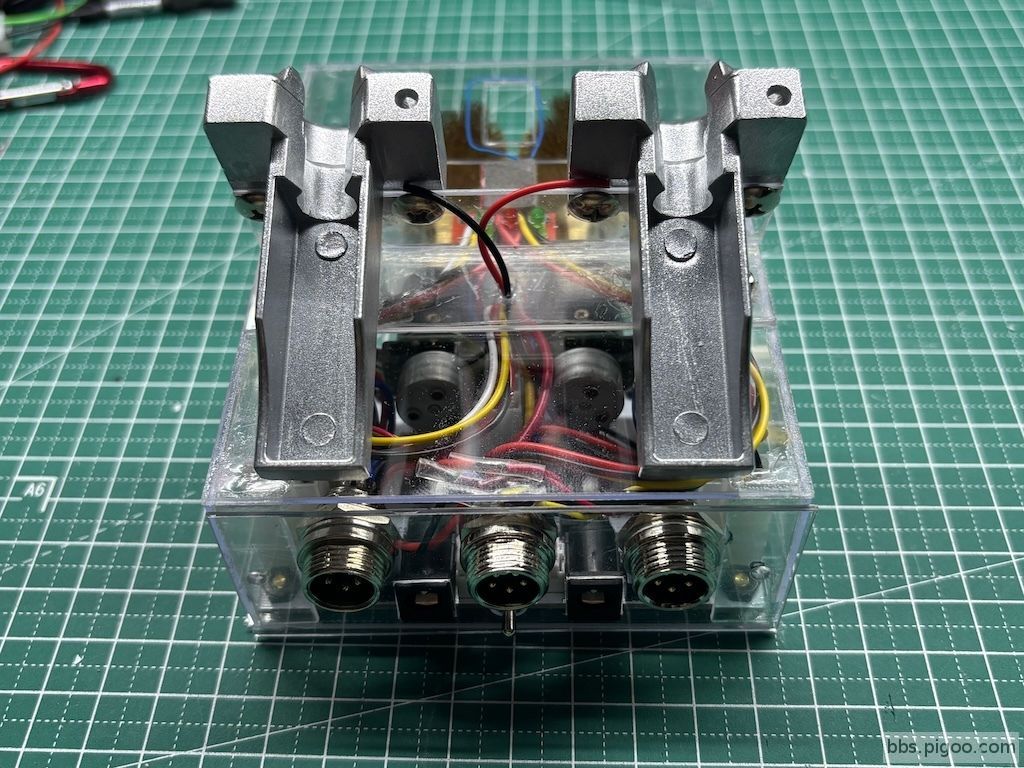

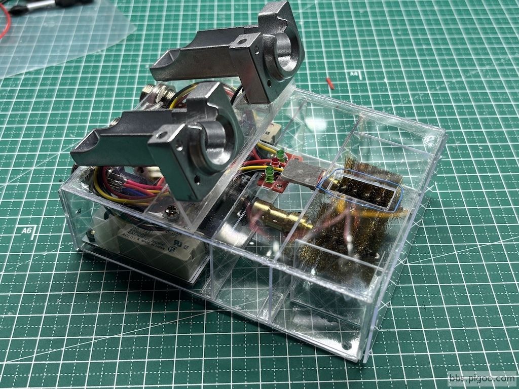

我損壞的 C245 或 C210 全都是做烙鐵電路實驗時燒壞的,尤其是 C210 一不小心燒紅幾秒鐘就去了。
搭配正常烙鐵主機要壞沒那麼簡單,在生產線上用想要將頭焊壞也沒那麼快。
試過各種陸牌發熱芯除了感覺價格有差外用起來就感覺不出來了。
我的雙手炳自動切換器功能樣機也做好了,結合了切換器、烙鐵架與自動清潔三機一體。
還等再等鐵殼圖紙畫好再打樣好才能好用。

完工後歡迎現寶。

精緻
是自帶電源可攜式小焊台嗎 ?

我自己做清潔烙鐵架的主要功能是自動切換器,我需要 C245 與 C210 同時使用但不想同時使用兩台烙鐵主機,其實我已有三台自製的烙鐵主機。
自動清潔的銅刷與馬達也都便宜好買控制線路也簡單所以就和自動切換器做在一起了,我的工作台桌面很小無法擺下太多的物件所以只有自製才能合用。
當初也有考慮到要不要裝電池,但是體積與重量都會增加又沒有移動攜帶的需求於是就放棄了。
自己設計的外殼會全都用白鐵皮,不怕燙也不怕摔,這點對我也很重要。
