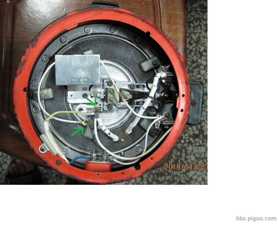

發表於 2026-10-1 17:08:16 | 顯示全部樓層 |閱讀模式

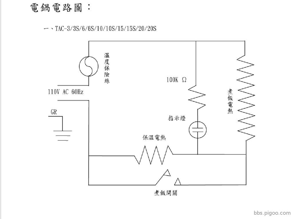

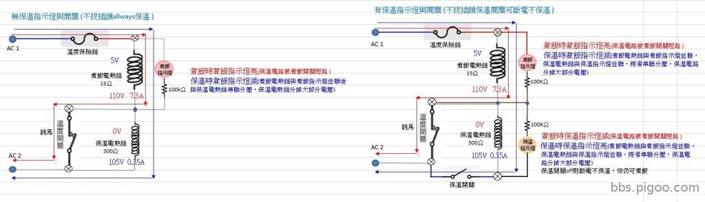

這是同事電鍋,掛點原因溫度保險絲燒了
修好組裝時才發現
這是原廠電路圖
煮飯時煮飯開關短路並聯保溫電熱,再串聯煮飯電熱,
保溫時保溫電熱串聯煮飯電熱
煮飯電熱800W15.125歐
保溫電熱40W302.5歐
所以煮飯時電流大多先過煮飯開關, 再進煮飯電熱,保溫電熱幾乎沒電流
保溫時保溫電熱分配約20/21電壓,煮飯電熱只分配到1/21電壓,等於36W+1.8W=37.8W保溫
這台組裝時發現,因為保溫電熱線不夠長,煮飯電熱並聯保溫電熱,煮飯時800W+40W=840W
這是裝回時狀況,小弟還沒接上保溫電熱線
請問這樣正常嗎
發表於 2026-10-1 22:00:10 | 顯示全部樓層
依上圖那保溫片的一腳  接在保險絲接腳座上
那就變成煮飯時  主電熱片跟保溫片一起動作  也能正常使用
如果將那保溫片兩腳都接在跳馬的兩邊
就是煮飯時只主電熱片動作 跳馬跳開後
保溫片要經過主電熱片再到保溫片動作

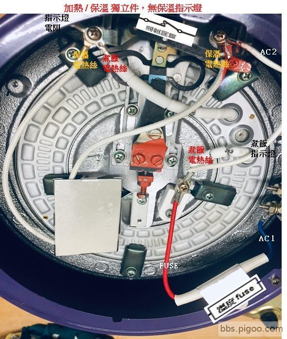

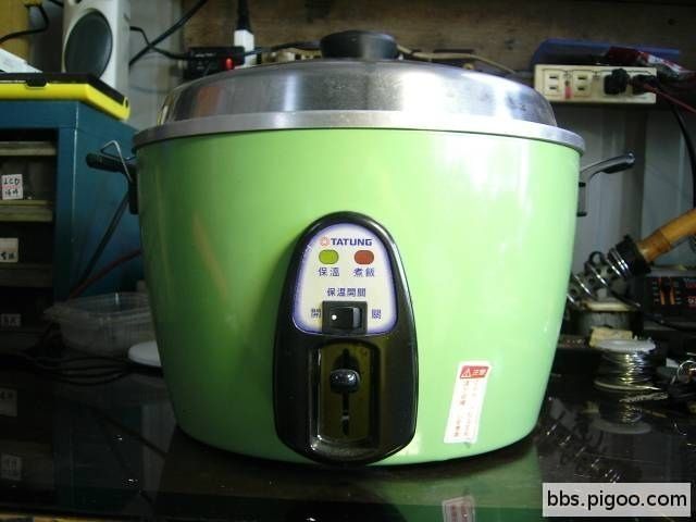

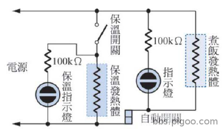

發表於 2026-10-1 22:44:37 | 顯示全部樓層
本帖最後由 el36 於 2026-10-1 11:02 PM 編輯
https://bbs.pigoo.com/forum.php? ... p;page=1#pid1013794
早期大同電鍋不保溫是要拔電鍋插頭
線路圖應該是最早期沒獨立保溫開關,現在的實際有兩個指示燈,一個保溫開關,一個煮飯下壓開關
早期沒獨立保溫開關電路圖!
發表於 2026-10-1 23:02:29 | 顯示全部樓層
el36 發表於 2026-10-1 10:44 PM
線路圖應該是最早期沒獨立保溫開關,實際有兩個指示燈,一個保溫開關,一個煮飯下壓開關
請確認電路圖! ...
樓主那台電鍋從跳馬前面的面板只有2條線  就是沒保溫開關機種
發表於 2026-10-2 10:02:39 | 顯示全部樓層
本帖最後由 phuang3 於 2026-10-2 11:41 AM 編輯
有保溫開關的機種是主加熱絲並聯保溫片,你的沒有保溫開關,這樣接其實也是正常
以上是我搞錯了,是串聯無誤。不過我看過有人改成並聯加開關,這樣就把兩個加熱器分開

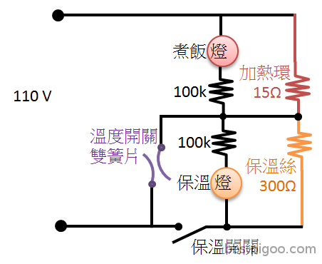

發表於 2026-10-2 10:24:07 | 顯示全部樓層
其實我自己改裝過,將沒有保溫實體開關的 電鍋,改裝成有保溫開關的樣子 (改裝的是 大家源的電鍋)
發表於 2026-10-2 12:50:55 | 顯示全部樓層
本帖最後由 benson1206 於 2026-10-2 01:17 PM 編輯
自己做的筆記,你那台保溫線應該只是方向錯了,應該夠長吧?
 樓主| 發表於 2026-10-2 13:42:47 | 顯示全部樓層
sa2086 發表於 2026-10-1 10:00 PM
多謝指導,是能正常使用,只是用算的煮飯電熱變840W會有早跳問題
 樓主| 發表於 2026-10-2 13:43:27 | 顯示全部樓層
sa2086 發表於 2026-10-1 11:02 PM
是的,這台最少20年了
 樓主| 發表於 2026-10-2 13:46:00 | 顯示全部樓層
benson1206 發表於 2026-10-2 12:50 PM
線不夠長,小弟懷疑大同有改線路,反正都能煮, 可能設計的人沒在煮飯,用電爐的想法思考, 沒差那40W
 樓主| 發表於 2026-10-2 13:46:57 | 顯示全部樓層
參考電路圖,保溫片兩腳應該都接在跳馬的兩邊
發表於 2026-10-2 21:27:55 | 顯示全部樓層
changold2 發表於 2026-10-2 01:42 PM
早跳  應該不至於
因跳脫是靠跳馬那溫度彈片
主電熱片是鎖在電鍋底部直接傳導熱源
而保溫片所在位置是懸空  跟煮東西時主加熱片所產生的熱量關係不大
樓主有時間能試試 主電熱片跟保溫片並聯時 達到溫度跳脫時間 與拆開保溫片的時間相比對就知道了
 樓主| 發表於 2026-10-5 12:32:27 | 顯示全部樓層
本帖最後由 changold2 於 2026-10-5 12:35 PM 編輯
sa2086 發表於 2026-10-2 09:27 PM
早跳  應該不至於
因跳脫是靠跳馬那溫度彈片
主電熱片是鎖在電鍋底部直接傳導熱源
跳馬溫度要等到外鍋水乾了才會繼續上升,所以加熱功率增加,100度C加熱時間會縮短
這也不是大問題,外鍋水多加一些就好了,只是奇怪大同幹嘛改設計
