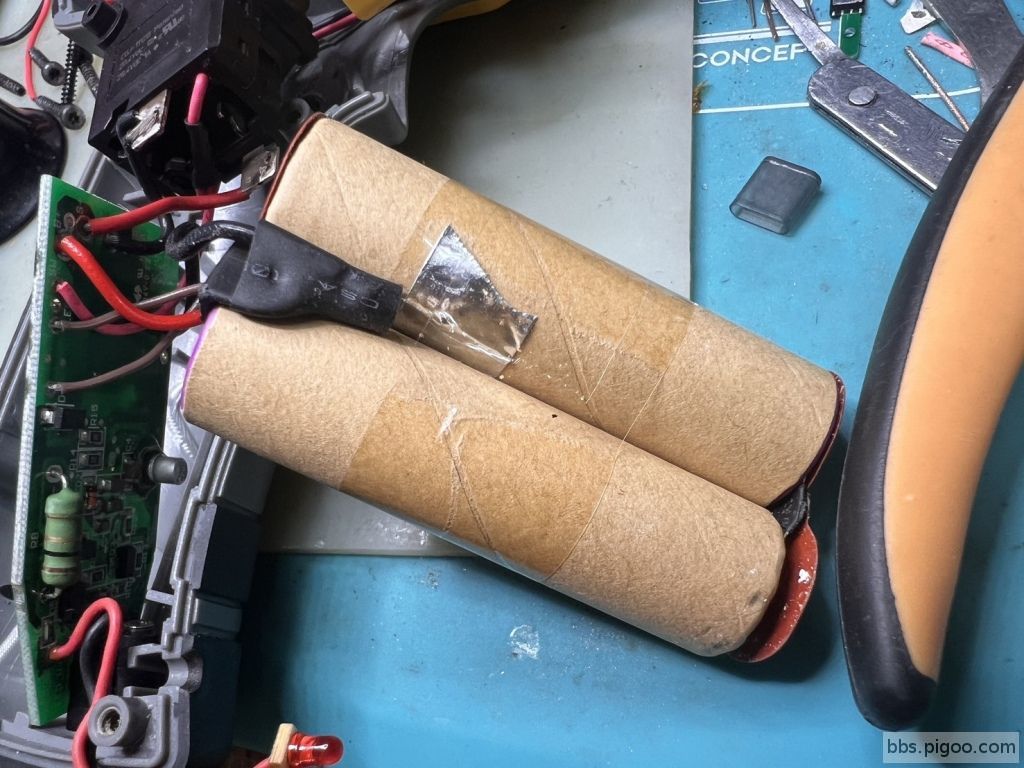

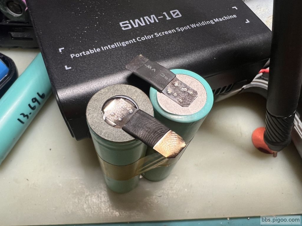

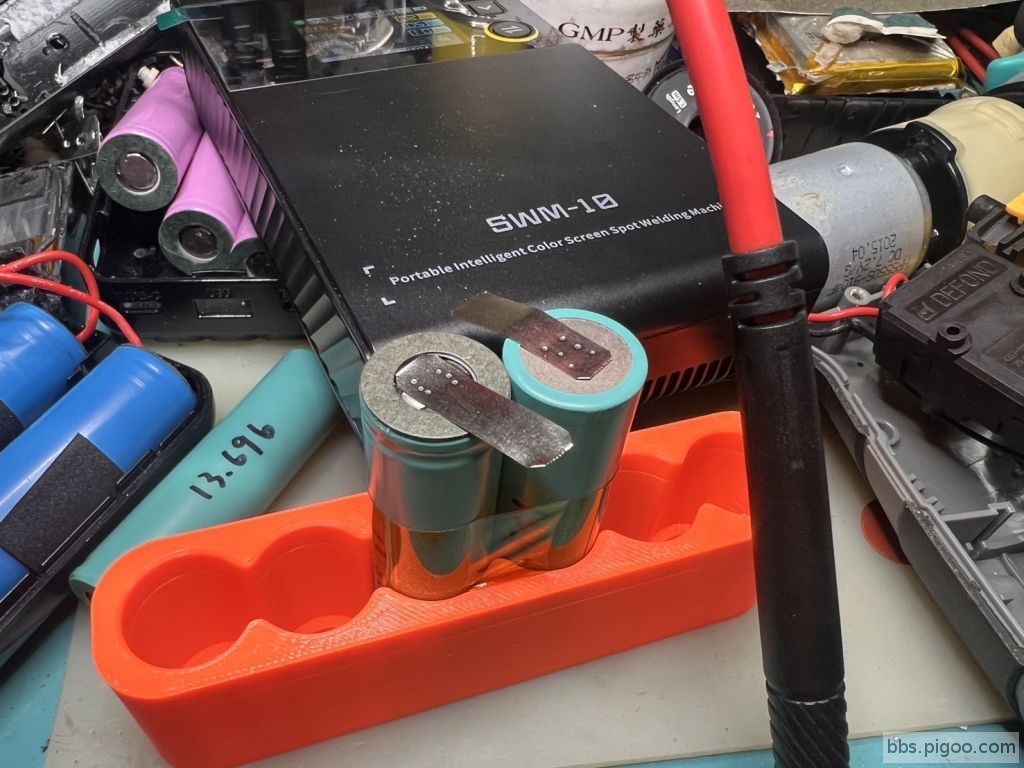

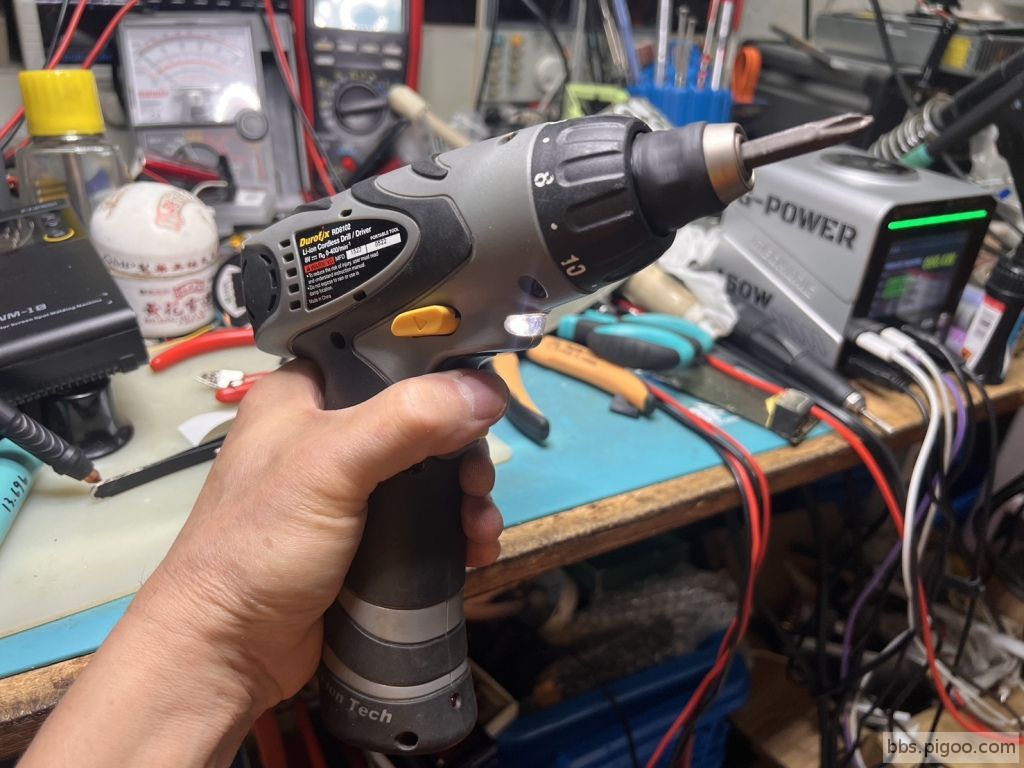

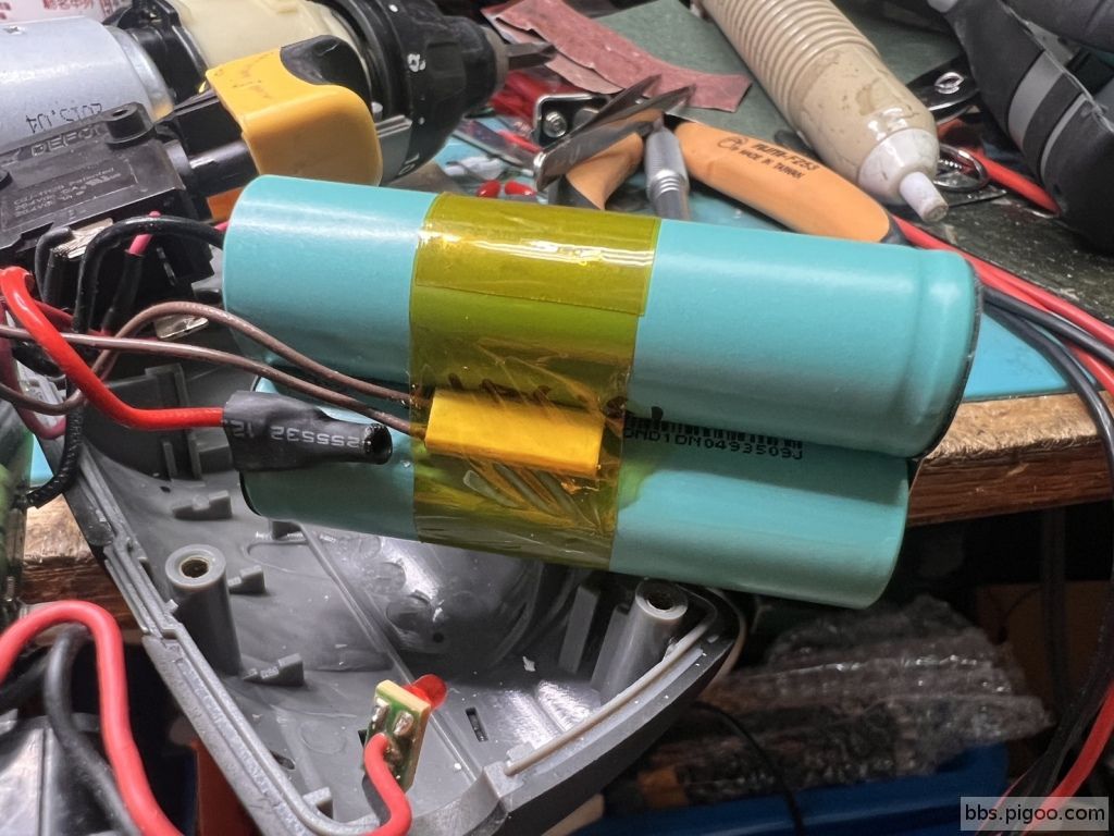

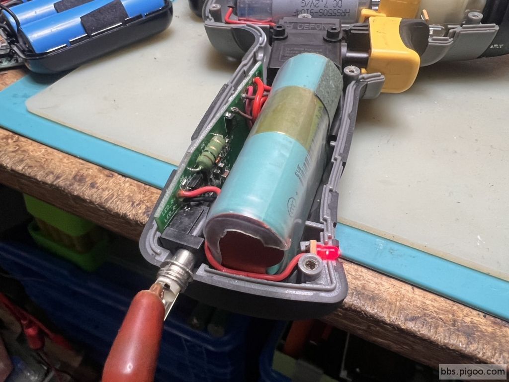

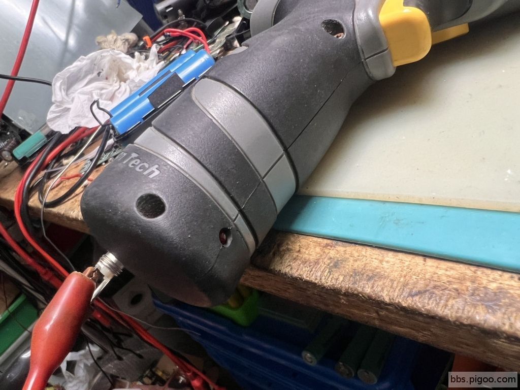

今天花了一點時間把RD8102 電池換好,我是用2顆億緯2.0Ah 動力電池,不過我腦袋不好使怕忘記,先拍好照片再更換。

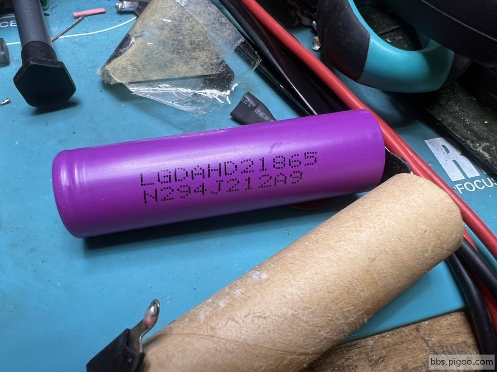

這支電鑽本來是用LGDAHD21865,它的容量是2Ah,也是個狠角色,原本想要沿用原本的電池保護套,不過拆下來就散架了,算了,我等一下再自己套一個。
▼原本的電池鎳片就是點斜的。

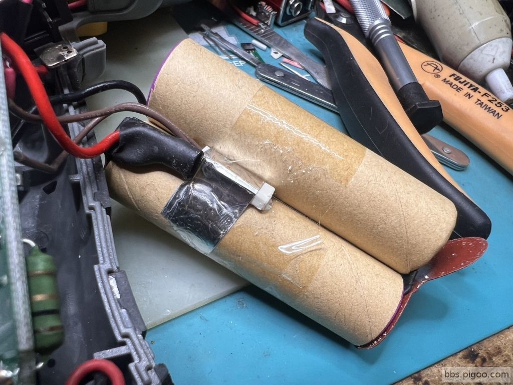

▼套上熱縮膜。
▼先固定一下電池溫度感應器。
▼最後在電池外圍套上特厚的透明熱縮套管。
話說這透明熱縮膜跟電池大小就一樣,我一直用手指把它拉鬆一些,但是最後一段放不進去,只好剪個開口才勉強放進去,我一定有適合的熱縮膜,可惜就是找不到.......。

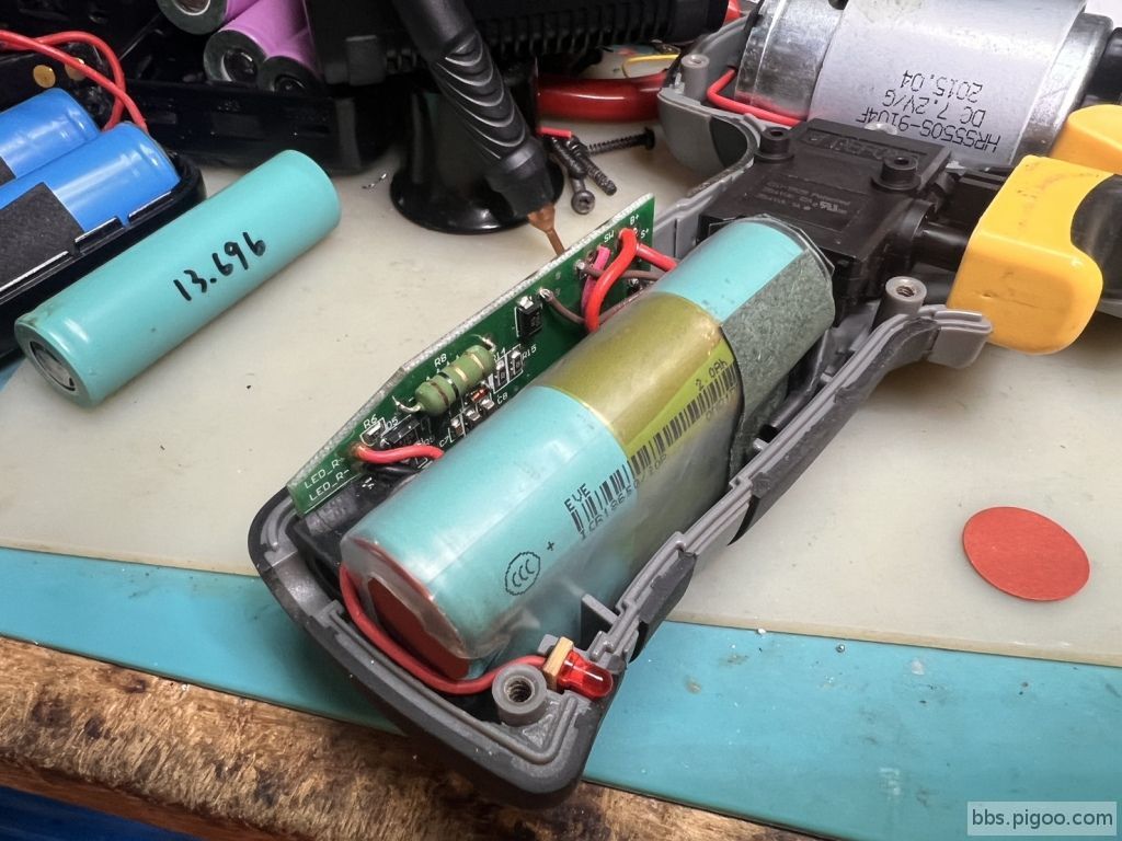

▼換上電池後就能正常工作了。

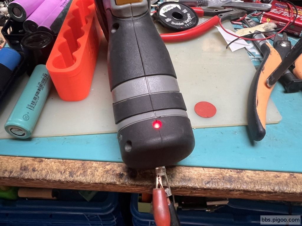

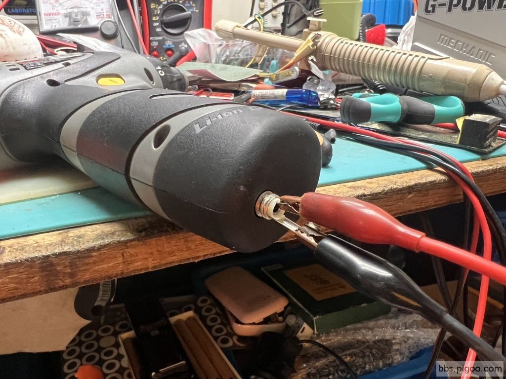

▼還是要試充電看看?它是用5.5 /2.5mm插口充電的,充電時會亮紅色LED。

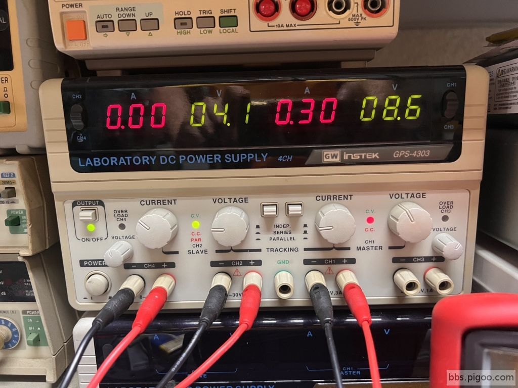

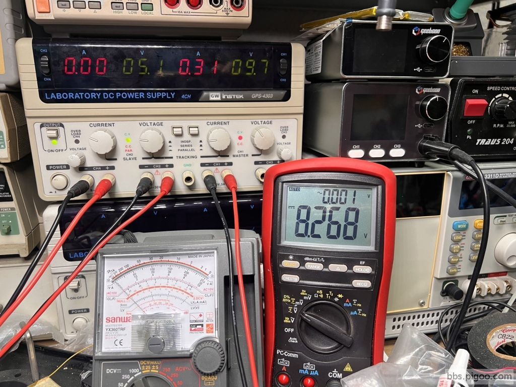

▼這支的充電器應該不是用8V,因為我點焊電池時有量電壓也不到8V,我用8V 電供根本不充電。
查了一下網路應該是用12V 充電器充電的,也就是電鑽的電路板有降壓電路,用一陣子看看再說。

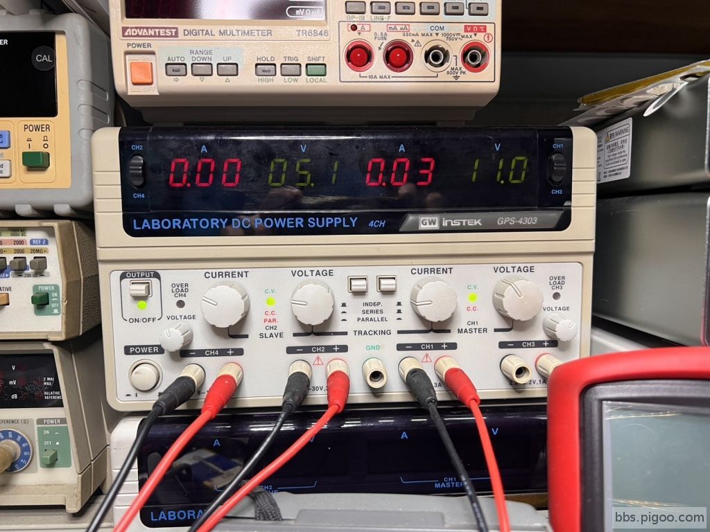

 樓主| 發表於 2026-9-30 22:13:49 | 顯示全部樓層
el36 發表於 2026-9-30 08:47 PM
市售充電器輸出電壓8.4v,請確認充電充電電壓是否正確,也有充電電壓達9v ...
這支電鑽的確是用12V 300mA的阿達不達充電,而且看起來是用傳統變壓器。
如果直接對電池充電,或者到電池的保護板充電,那才是用8.4V 充電器,不是每家都設計都一樣。
發表於 2026-9-30 22:15:23 | 顯示全部樓層
有的router採用9V adapter可以找看看,之前購入的起子機也是拿閒置router的adapter充電。
 樓主| 發表於 2026-9-30 22:24:28 | 顯示全部樓層
peter180 發表於 2026-9-30 10:15 PM
有的router採用9V adapter可以找看看,之前購入的起子機也是拿閒置router的adapter充電。 ...
1F 有說過了,我點焊之前有量過這兩個電池串聯不到8V,我一開始也是用8.4V 去充無效,最後我調12V 300mA讓它充,這時電供限流動作,電壓大約在8.8V,我要回家了就關了,明天再繼續充。
9V一定也能充,但是充不滿而已。

 樓主| 發表於 2026-10-1 11:54:03 | 顯示全部樓層
el36 發表於 2026-9-30 11:01 PM
3#
"這支電鑽的確是用12V 300mA的阿達不達充電,而且看起來是用傳統變壓器",可能是內部充電調整控制,傳統 ...
電鑽上印8V,也只是說它使用8V(比較精確應該是8.4V),電鑽裡面有電路板,它有部份功能應該就是在管充電的,其實用300mA 充電得充很久,不過這就是它的設計。
舉個實際的例子好了,大家在用的行動電源就算沒有快充協議也要5V輸入充電,但是裡面的電池最高只有4.2V。
這支電鑽的電路板充電部份應該跟我用電源供應器差不多,只要把過充電壓限制在8.4V以下,電壓值到了就開始限流,直到充電電流差不多在50mA左右,表示充滿電了。

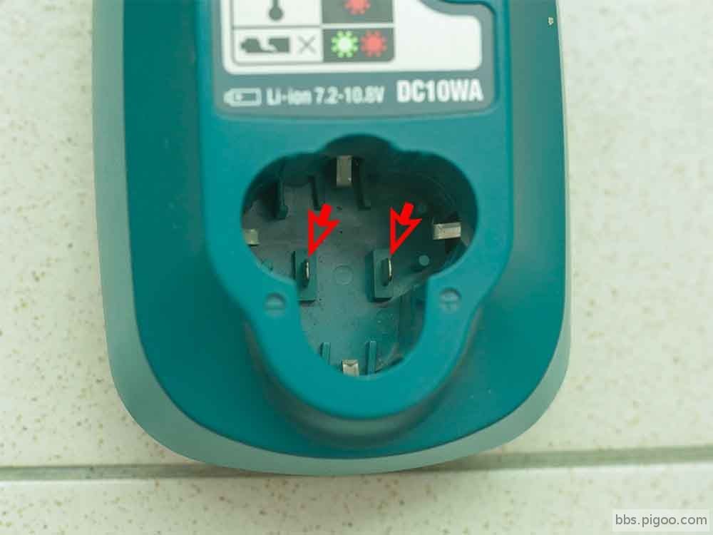

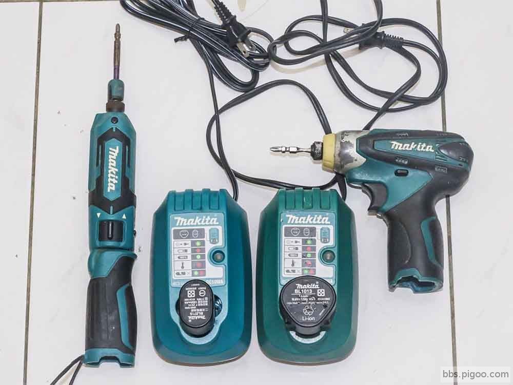

我的牧田7.2V(左邊那支),也是用12V充電。
當初買的時候,發現充電器怎麼跟10.8V的那摸像。
經過比對............根本就是一樣的。
都是從這兩個鐵片充電。
 樓主| 發表於 2026-10-1 13:11:11 | 顯示全部樓層
rex560810 發表於 2026-10-1 12:24 PM
外插式電池會內置辨識電路(通常是分壓電阻),用來讓充電器知道該用什麼電壓充電。

用300mA 充實在太慢了,已經充大約5個鐘頭了,我看明天得再打開電鑽一次,看看能不能改快一些?
 樓主| 發表於 2026-10-3 17:01:11 | 顯示全部樓層

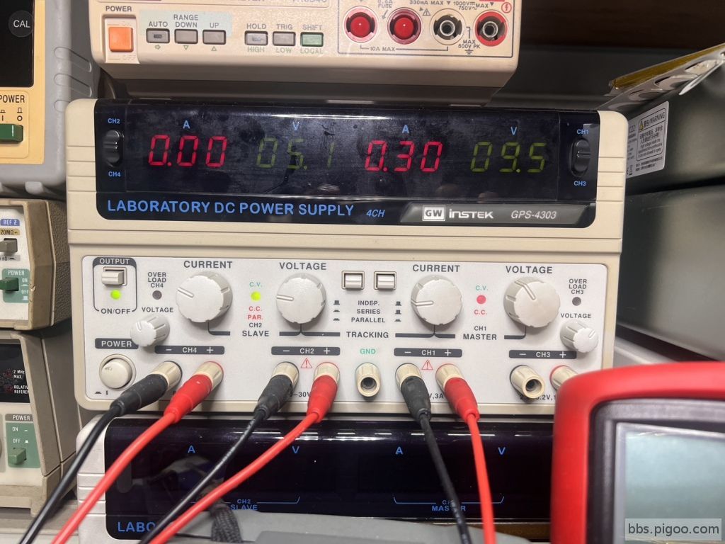

當外部供電升到9.7V 的時候,測量電鑽內電池電壓已經快滿了。
當外部供電回升到約10.5V 的時候就停止充電了,電供回到預設的11V,電鑽上的充電指示LED 熄滅。
也就是說充電電壓最少有10V以上就行,用300mA 就慢慢充。
