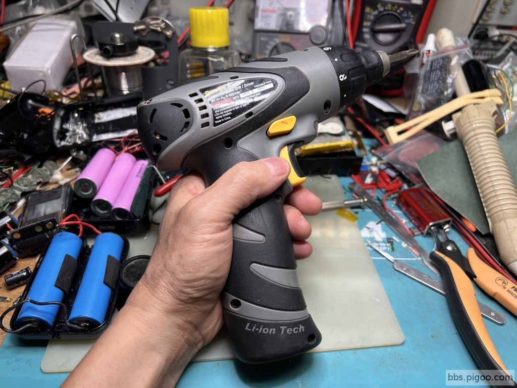

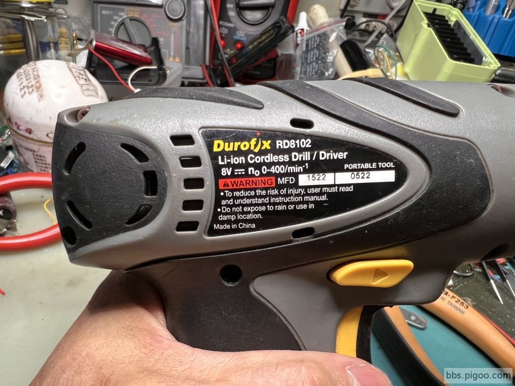

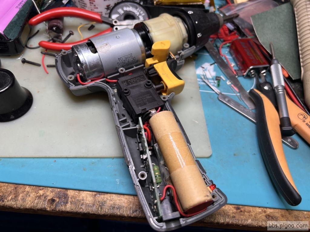

這支電鑽應該是在我住家回收區撿到的,美中不足是沒有充電器,拿到的時候就不能用,今天把它拆開看看有沒有辦法讓它起死回生?

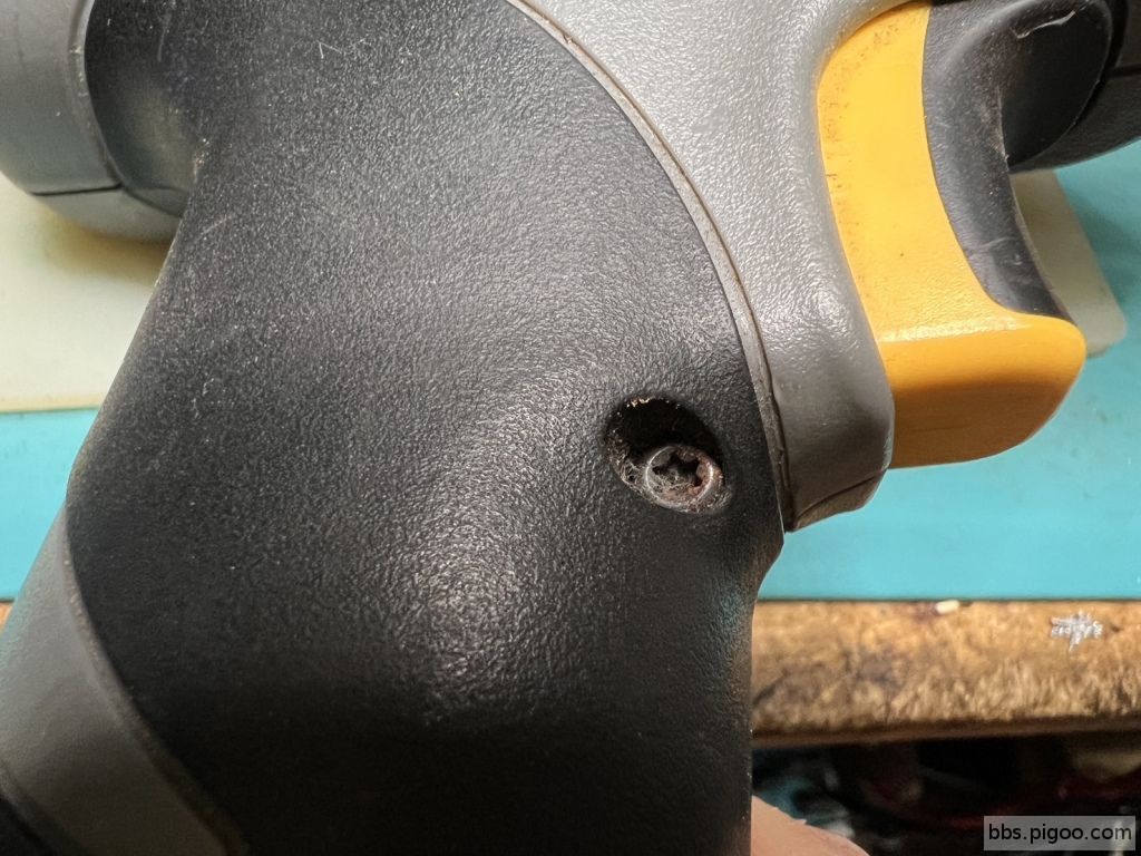

我是沒有用過這牌子的工具,不過光看外表就比大陸兩光牌電鑽不一樣,這支電鑽是用梅花螺絲,好加在有這種螺絲起子。

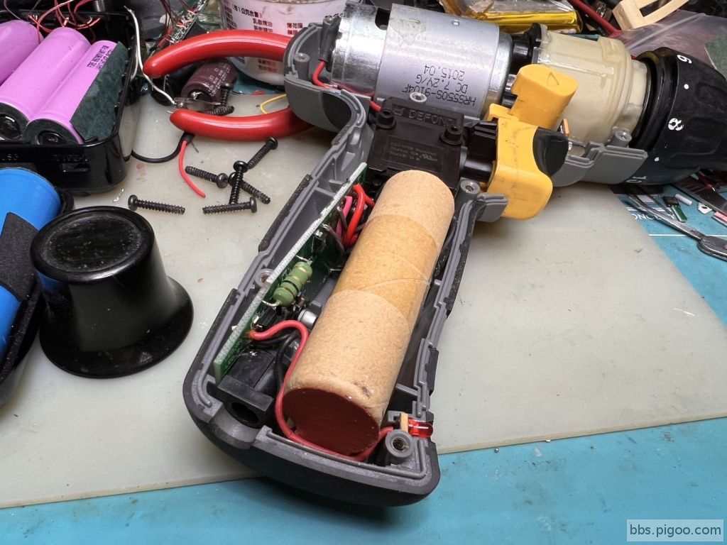

裡面倒是很乾淨,雖然只有兩顆電池驅動,但是馬達還很大顆哩!
我的腦袋越來越不好使,為了怕裝不回去還是都拍一下。

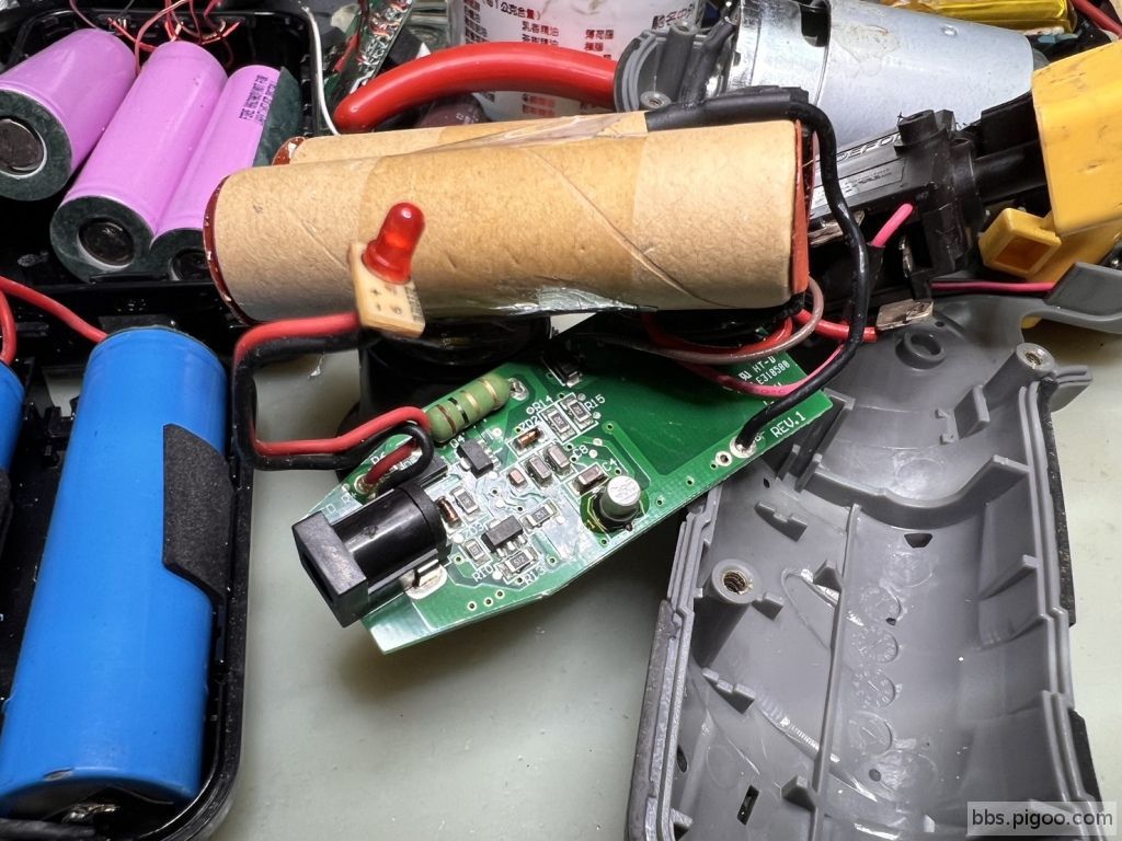

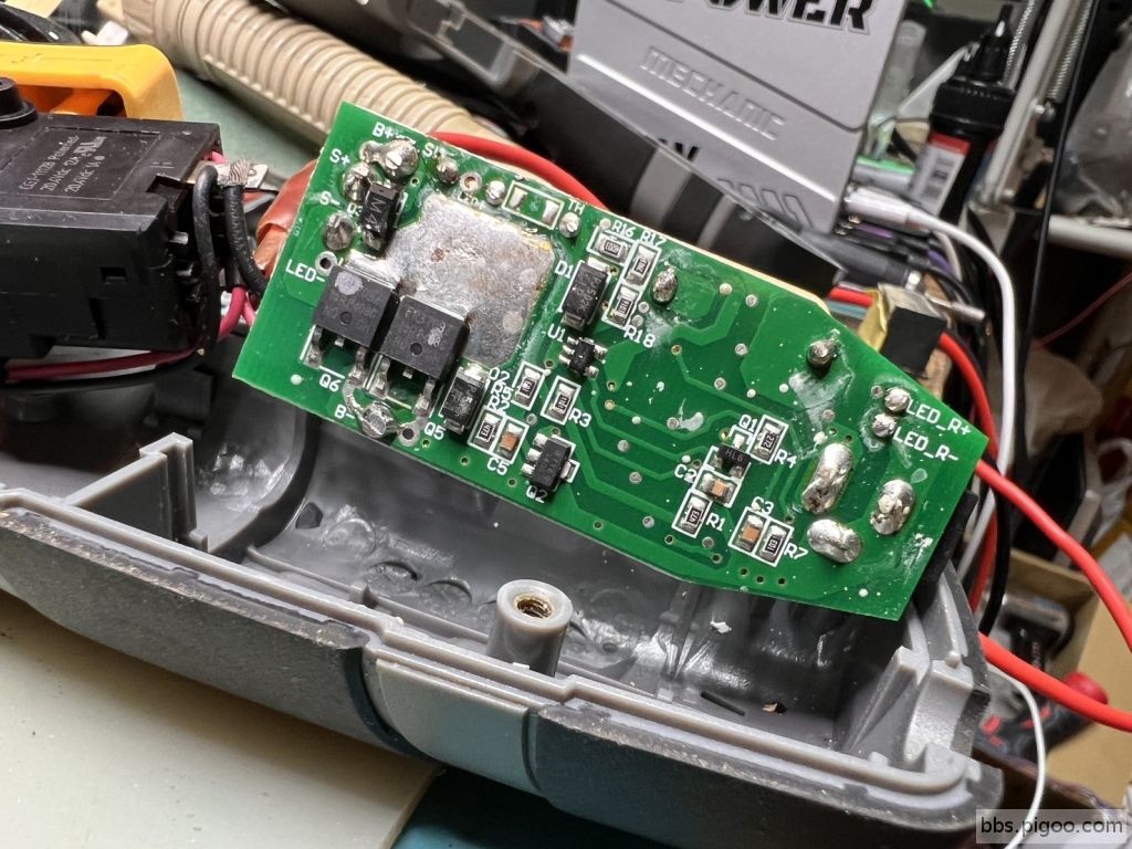

這片充電板+馬達驅動板看是沒有問題,不過電池一顆是0V,另一顆是4.1V,算是撿到軟的對吧!
這樣也要Part Ⅱ?真的沒辦法,我沒有合適的動力鋰電池,桌上那幾個電池不是嗎?藍色的是21700,好像是天地不容客給我的行動電源裡面用的,粉紅色那個也是行動電源拆的,內阻接近100mΩ,這能用嗎?天地不容客早就丟出去了,其實之前天地不容客有給我拆機的動力電池,不過朋友來我家也是隨手A幾個,輪到自個兒要用要找了。
電池是要串聯使用,必須特性差不多才行,那個好的電池如果特性不錯,可以留給烏骨雞學姐的BOSCH IXO 用。
這支電鑽的電池並沒有保護板,其實電池特性很接近也不用啥保護板,使用習慣的話,光聽鑽孔運轉的聲音就知道是要充電了。

如果不是專業用,電鑽其實將電源接點外接,看是要接電池盒或是直接接電池都可以,一個月或許都用不到一次,何必傷腦筋。
我撿到的電鑽是直接用18650兩串兩並,長度也剛剛好,用到沒電,直接換一組繼續用,換下來的另外充電就好。

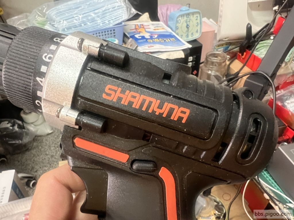

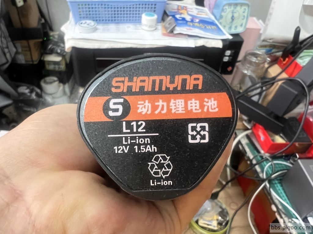

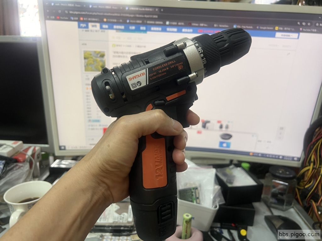

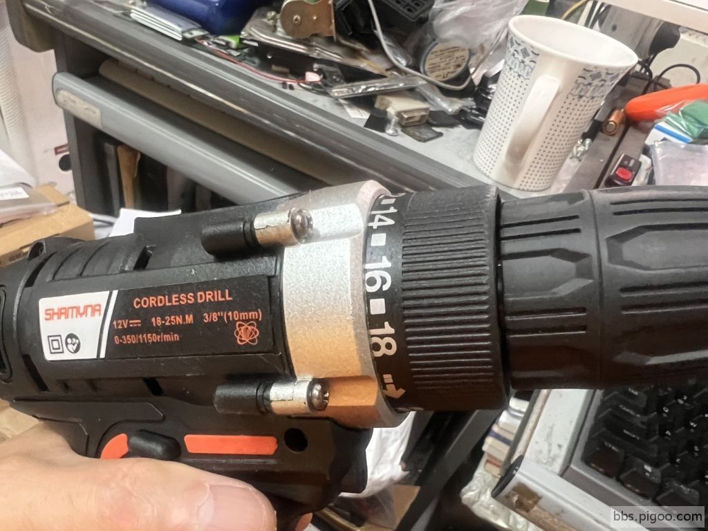

還有另一支電鑽是12V的,電池可以拆下更換,看起來就很"豪華",也是只丟出來1支電鑽而已,沒有任何配件,看螺絲似乎有被動過,不過我對這支兩光牌比較沒有興趣,找不到適合更換德克斯電鑽電池的話,我大概就準備拆這支12V 的電池碰碰運氣了。
不過,估計這個12V電池也是兩光牌的。
