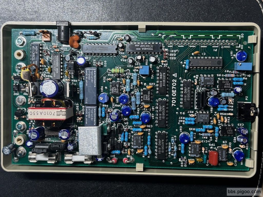

最早的是 7010 雖然只有四位數解析度無法應付現代精度的要求,但還是可以拿來驗證與維修指針電表或電路實驗的所需電壓電流信號,或檢驗半導體元件的特性數值,與校驗溫度表,還能自行設定二十組記憶輸出階梯電壓或電流訊號例如 LOG 對數輸出信號。

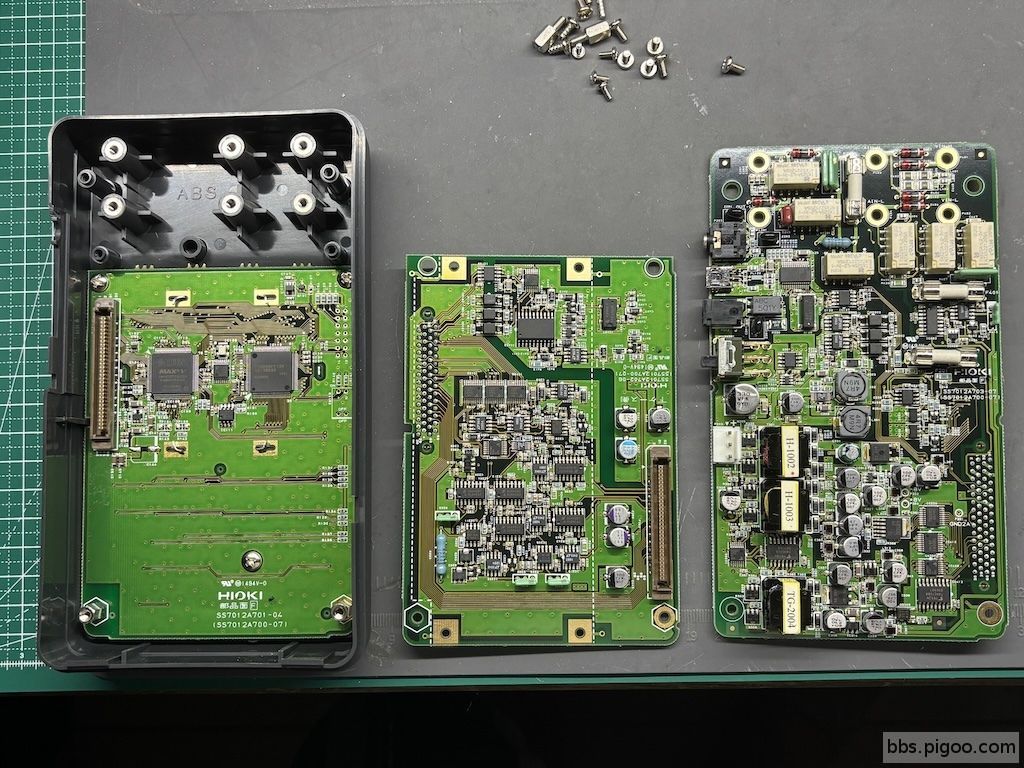

最後進化到 SS7012 是 7011 的改進型其外型幾乎沒有變過功能也沒增加,最大的差異是電池從六顆減少到四顆耗電量也降低了一些,其精度誤差也是我手上這幾台中最好的。

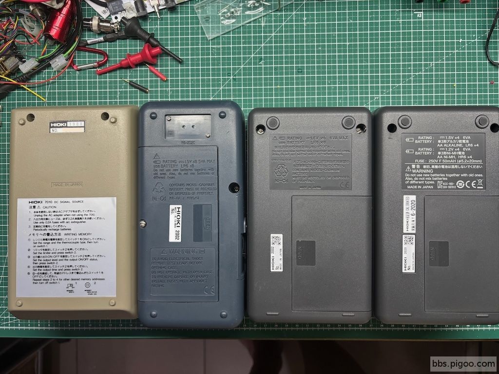

HIOKI 有個優良傳統會在機器上明顯標示生產年份,不像其他廠商會遮遮掩掩的,使用者清楚的一看此機器過期用太久了趕快找主管與採購買新機器。
7010 是 1988、7015 與 7011 都是 2002、SS7012 是 2020 年。

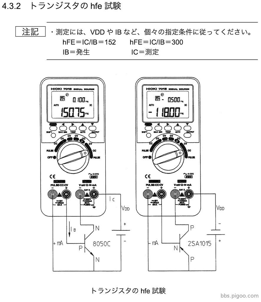

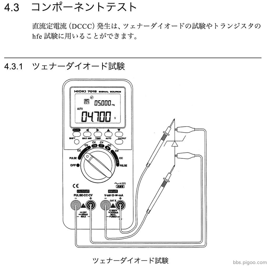

源表的應用其實有很多用法,先來説半導體元件的應用例,從說明書截取出來的圖。
1. 穩壓二極體的測量
2. 電晶體的電流增益測量
如果有現代的精密數位式實驗電源配合數字電表還是能當源表用,只是不能常常拿來拿去的用。
