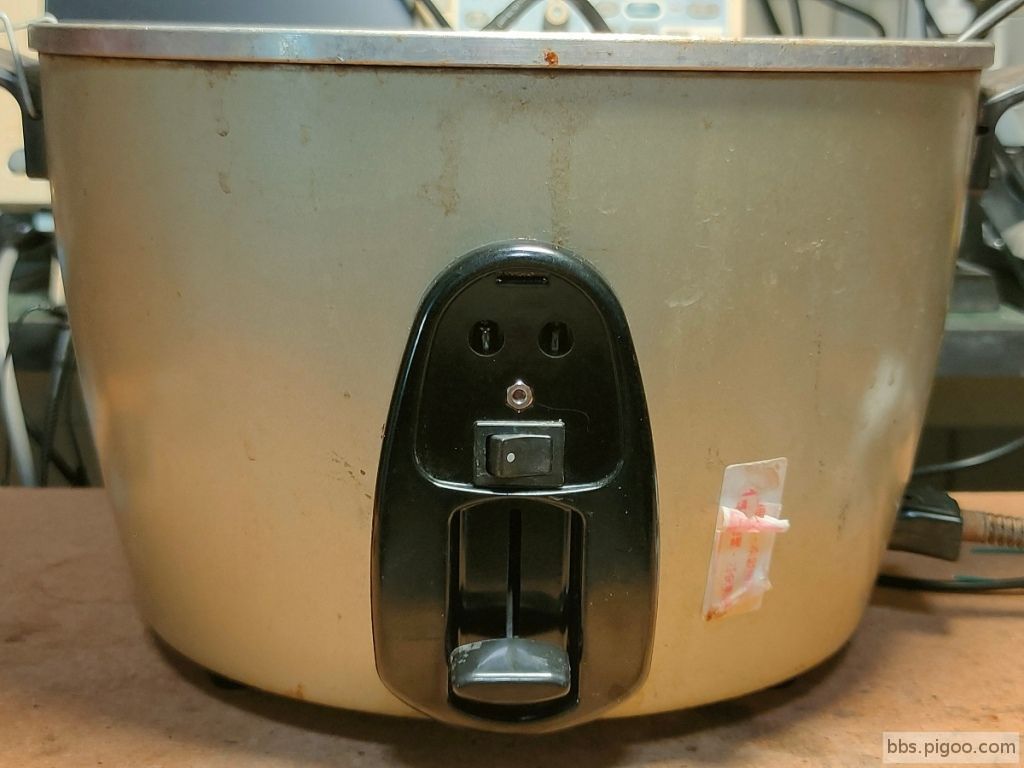

小孩老師送來這台大同TAC-11KSD電鍋,說是N年前曾故障過,請親友修復完成,這次又壞了看我能不能救回來。
老實說,送來的時候嚇一跳,這樣的機況也能撐十多年,這忍功太厲害了...
這跟沒修是不是一樣? 呵呵

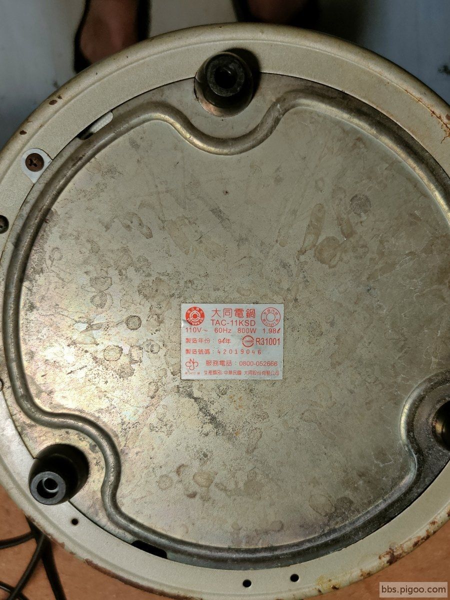

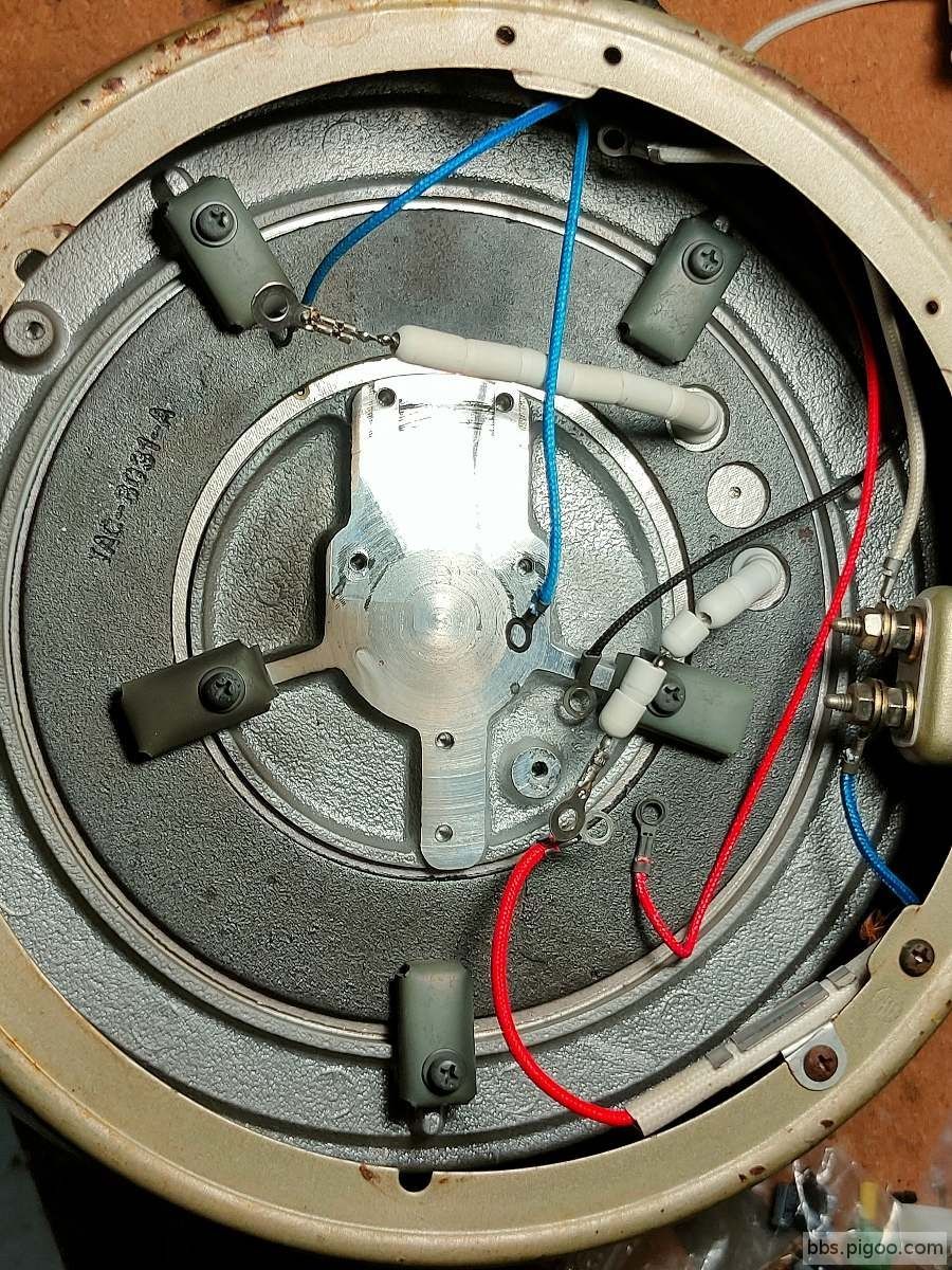

底部機型是TAC-11KSD,一顆螺絲就可以打開隔板
觀察一下,內部零件還算新

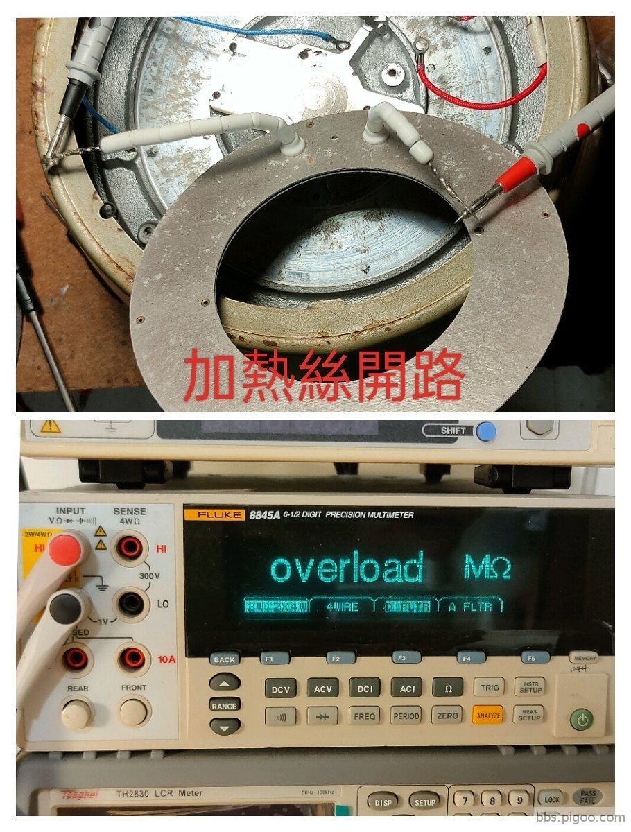

不加熱就先檢查主加熱絲(事後補照),一驗就知道加熱絲開路了,連測溫度保險絲都省了

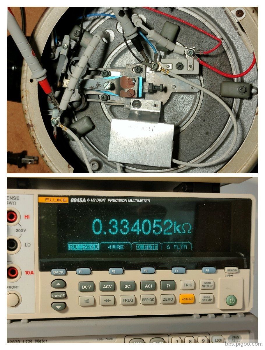

保溫片經檢測沒問題,330歐左右

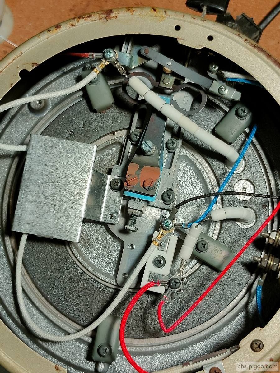

先拆溫度彈跳開關再進行加熱圓盤更換
彈跳開關估計沒壞,但必須卸下

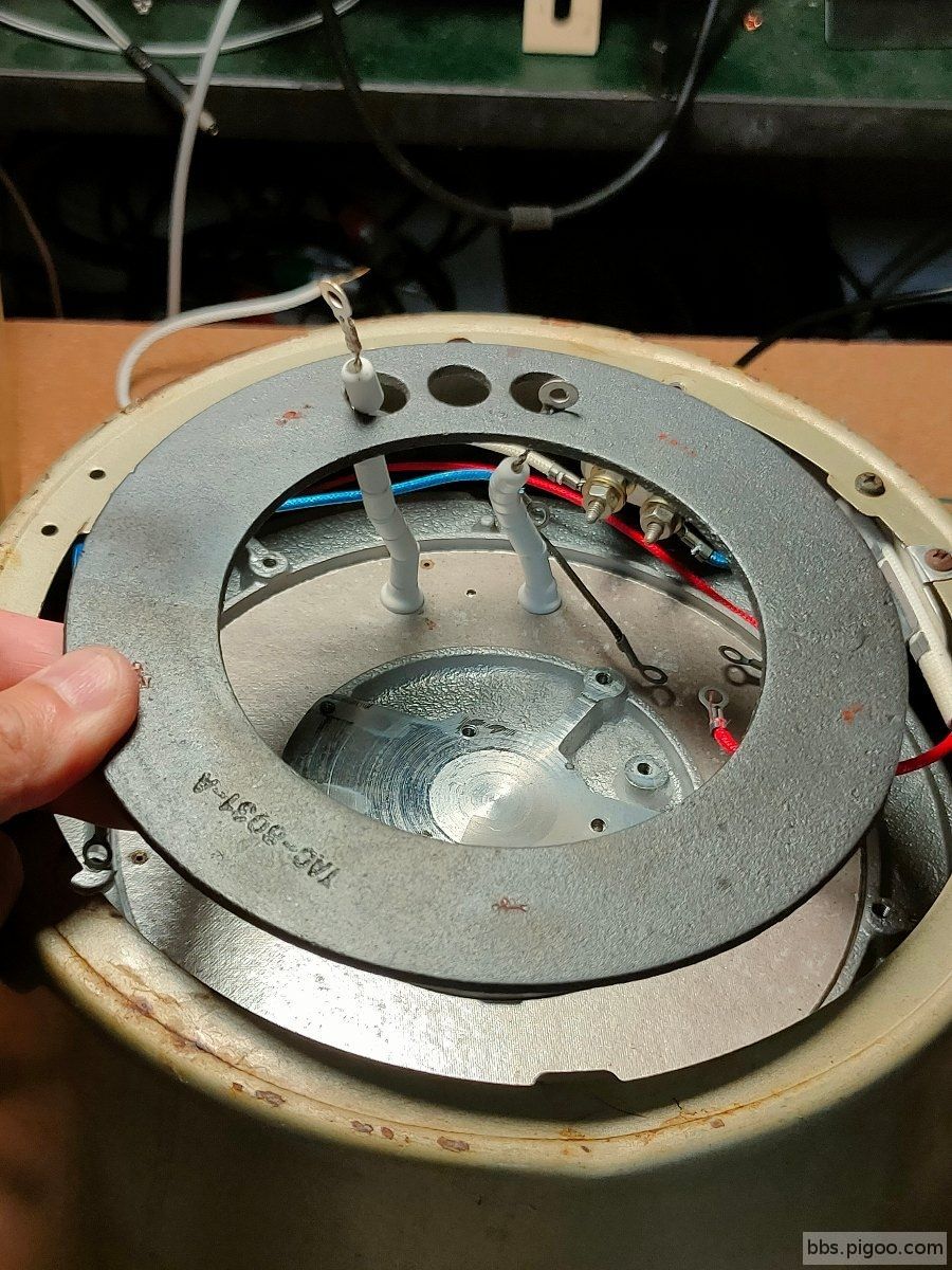

卸下固定爪與取下固定鐵環
網拍買的加熱圓盤與塑膠開關座。沒辦法,原機實在太醜了,沒換開關座我受不了

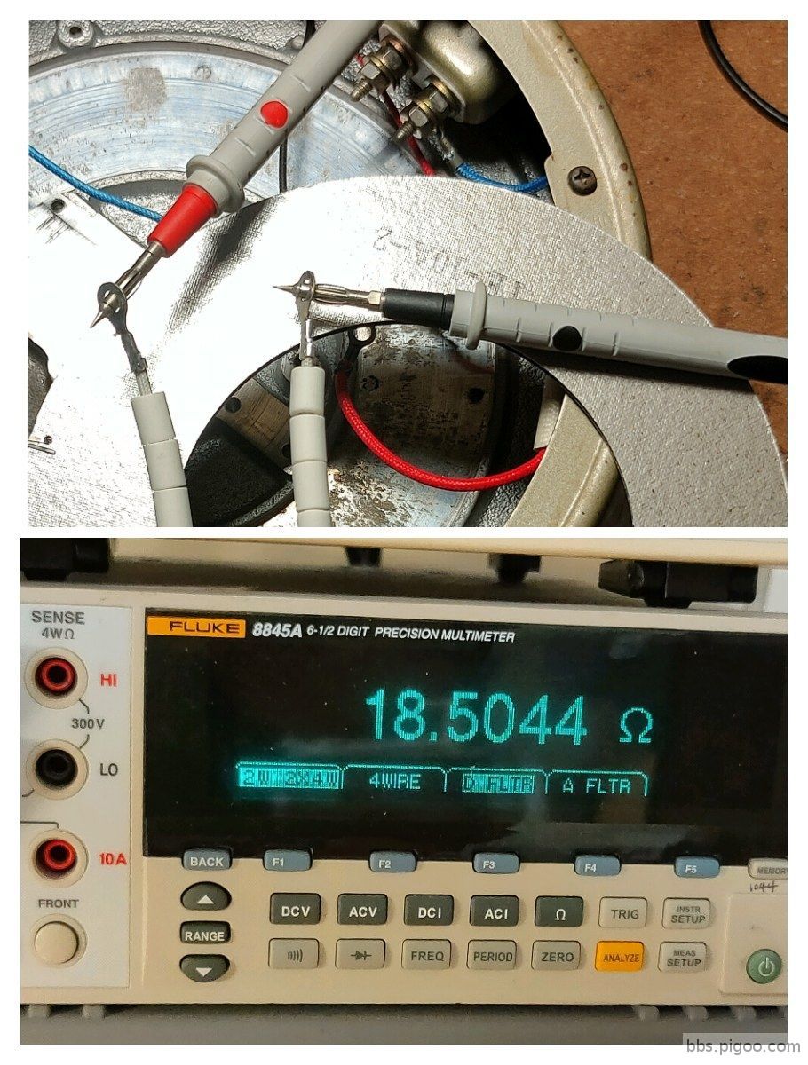

新的加熱盤阻值約18歐姆

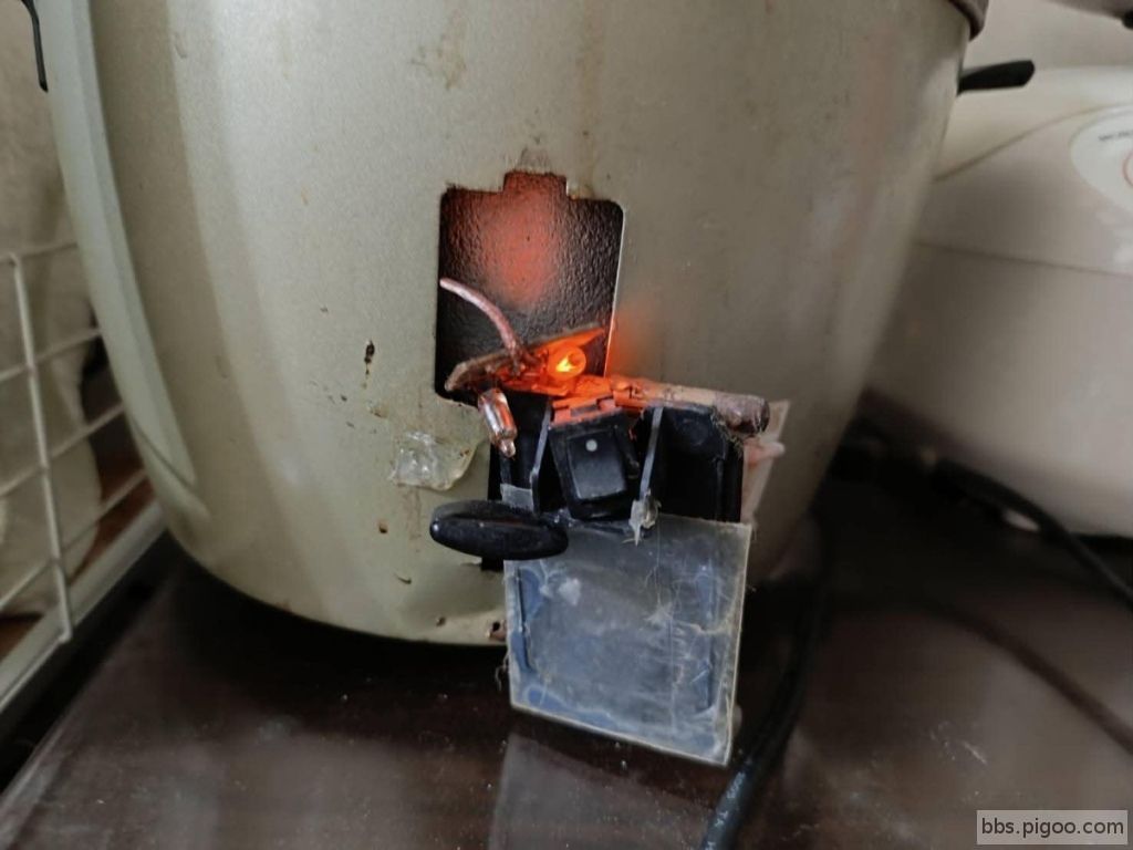

全部裝上後測試沒問題。加水試機,燒乾了就跳開,一切正常
經過修復終於恢復往日風采。由於買不到原廠貼紙,所以只能將就使用

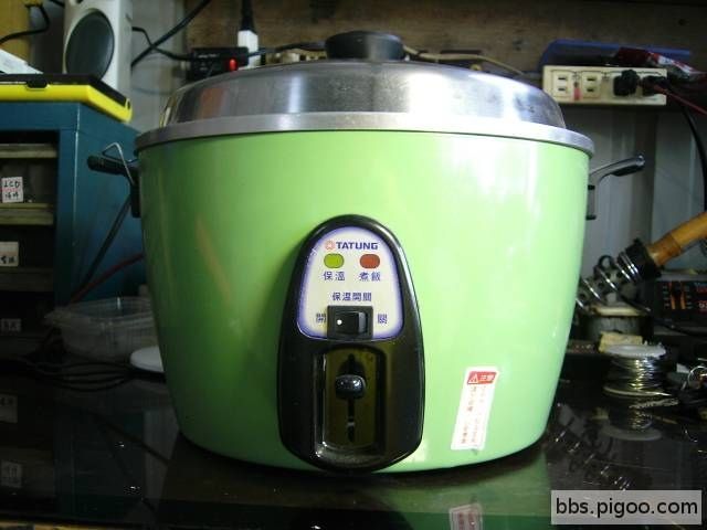

加上燈號、開關註明更清楚功能,家裡沒用電鍋

其實沒差,大同電鍋幾乎沒人看標示,99%都是無腦按下開關就離開了...
