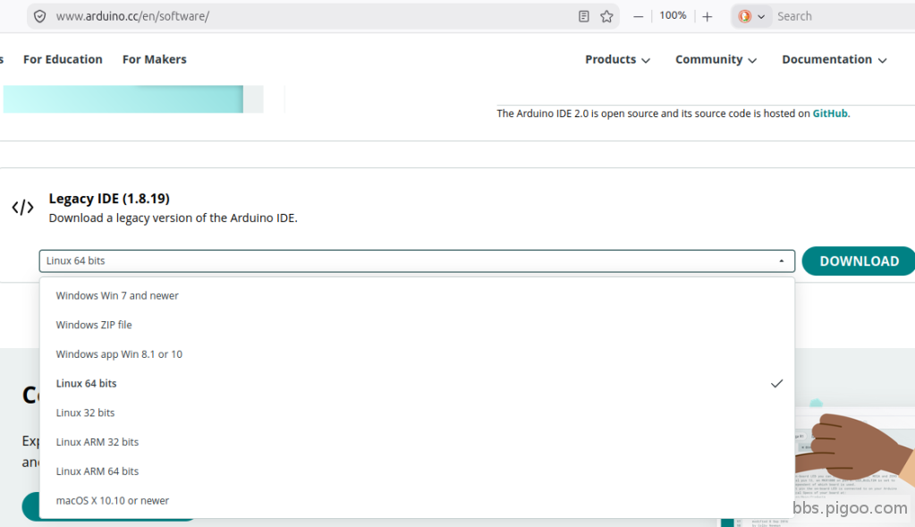

有嘗試用Legacy IDE (1.8.19) 嗎?
若有問題可以考慮win10 、linux。
我有台筆電是win7,晚點嘗試看看有沒有遇到類似問題?!

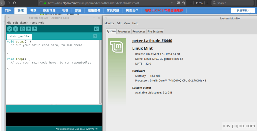

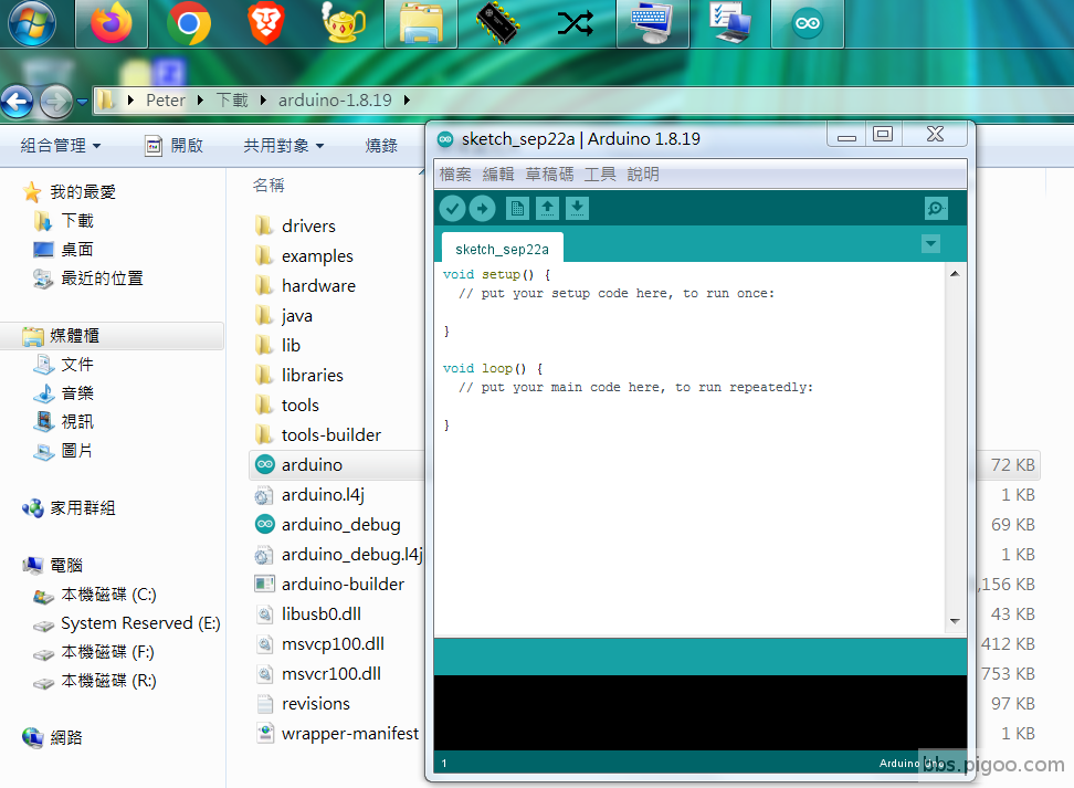

我用windows zip file,解壓縮就能用了。
第二張圖是當初在mint底下使用,不用被微軟限制,也是無痛就能使用。
供參考

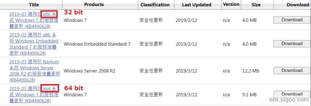

必須先安裝對應的服務堆疊更新,也就是先手動安裝 KB4490628,不然KB4474419裝不上
下載連結:  https://www.catalog.update.microsoft.com/search.aspx?q=4490628
注意: 說明裡的x86是32bit ,x64是64bit
下載完成後的本地檔案直接雙擊執行安裝即可
第二步才是KB4474419
上述連結末尾4490628 改為 4474419 敲入即可
32bit/64bit 分辨方式同前述
下載完成後的本地檔案直接雙擊執行安裝
注意: 第二步執行安裝時間稍長一些,而且會要求系統自動重啟
